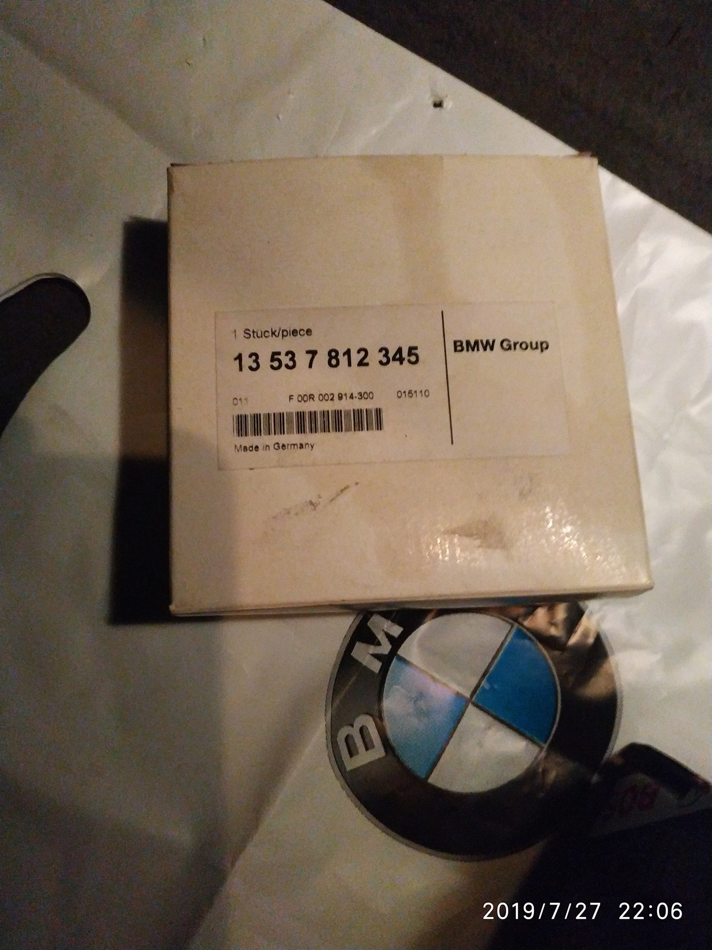

И так, как писал ранее трясло движком на горячую. Грешили на датчики, хотя мало верилось, заводилась, ехала хорошо, комп датчики видел. Так как все разводили руками решил купить оба датчика, оба по оригиналу. Пол дня ушло на замену, помогал делать друг. На рейле меняется без проблем, на ТНВД ещё те мучения. Когда датчики снял они как новые, ни ржавчинки, сеточка вообще без мусора какого либо, колечка уплотнительные целые и на месте. Идеальные. Но раз купил уже поменяли, собрали. А результату НОЛЬ! Движок так же трусит и бывают провалы при резком разгоне. ПОМОГИТЕ, куда копать?! Форсунки на слив проверил, все ок, коррекция в идеале, компрессия 27 во всех горшках. ХЕЛЛЛП, уже сломал голову!

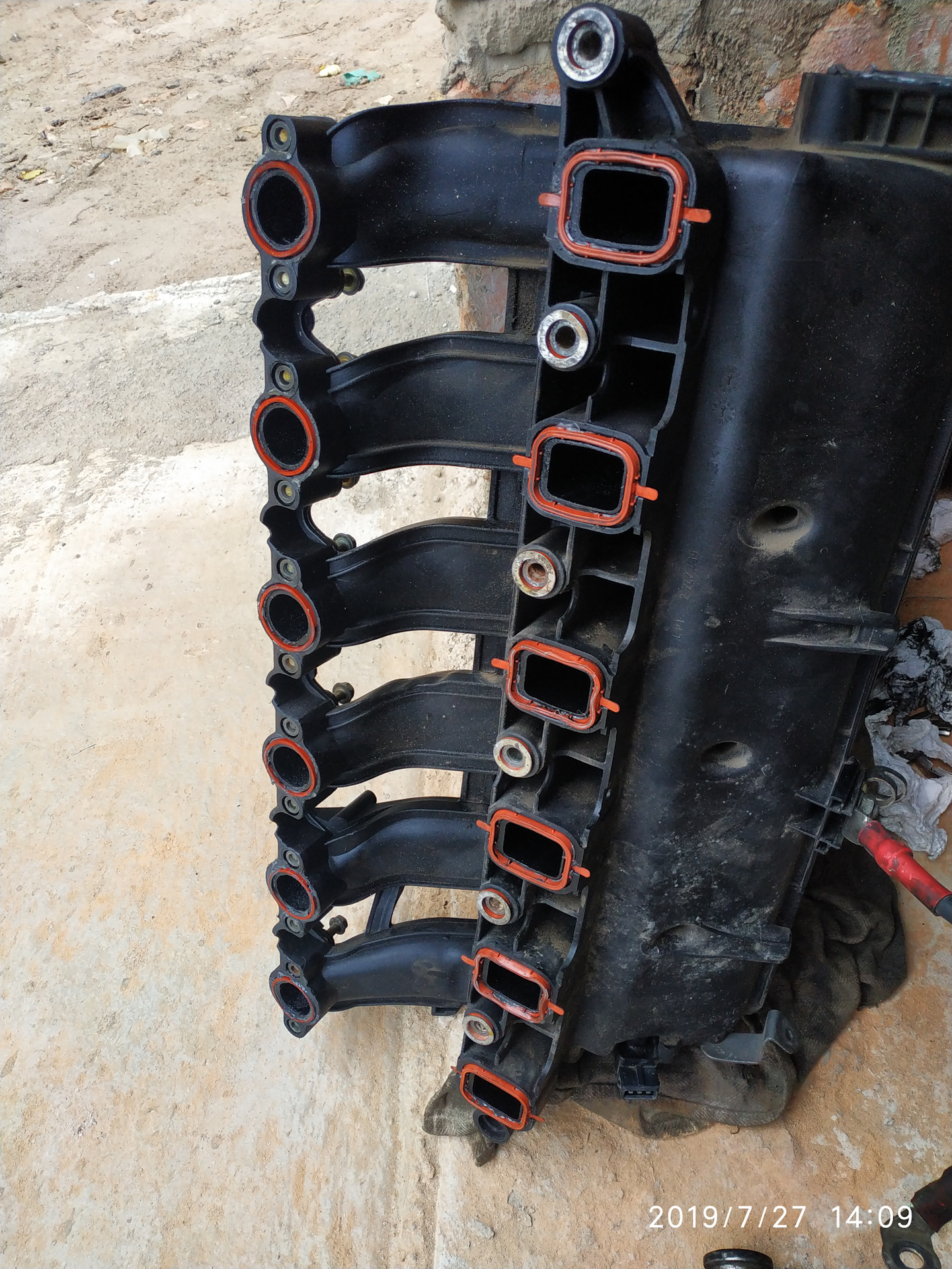

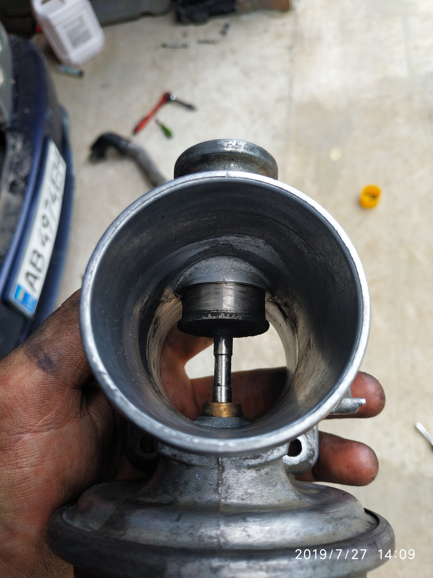

В добавку почистил ЕГР и перепаковал еще раз впуск.

Решилась, дальше есть запись. Я заменил регулятор, датчик в рейле, давление 348 на холостых, заводилась идеально, проблема была в чиповке. Перешли на сток и все отлично
