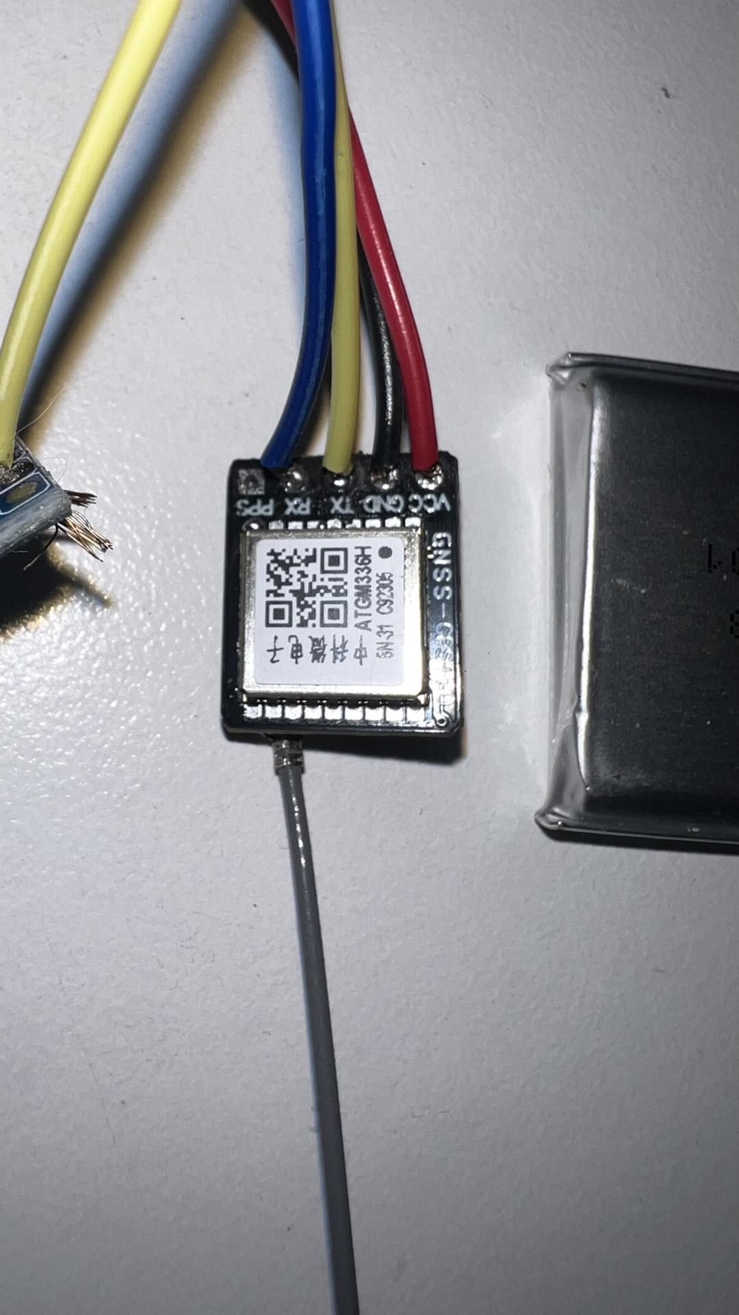

Не прошло и года )) как созрела новая версия и уже надеюсь последняя этой мерялки. Девайс умеет использовать (bn280 лучше):
BN280

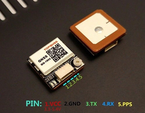

GG-1802
Pinout (распиновка). Прикручиваем как есть и ничего настраивать предварительно не надо, всё само:

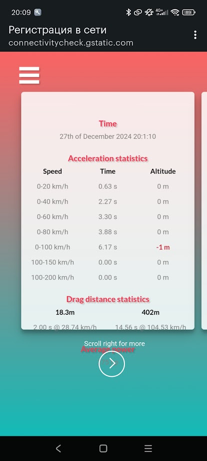

сделал замер без лаунча с одной педали, что то меня смущает, что разгон меньше паспортного. На телефоне когда мерил, по памяти с одной педали было 6.5-6.7 вроде бы. Может быть этот gps привирает сильно в минус? ведь чип другой стоит
Так а ты мерял вес то другим?)

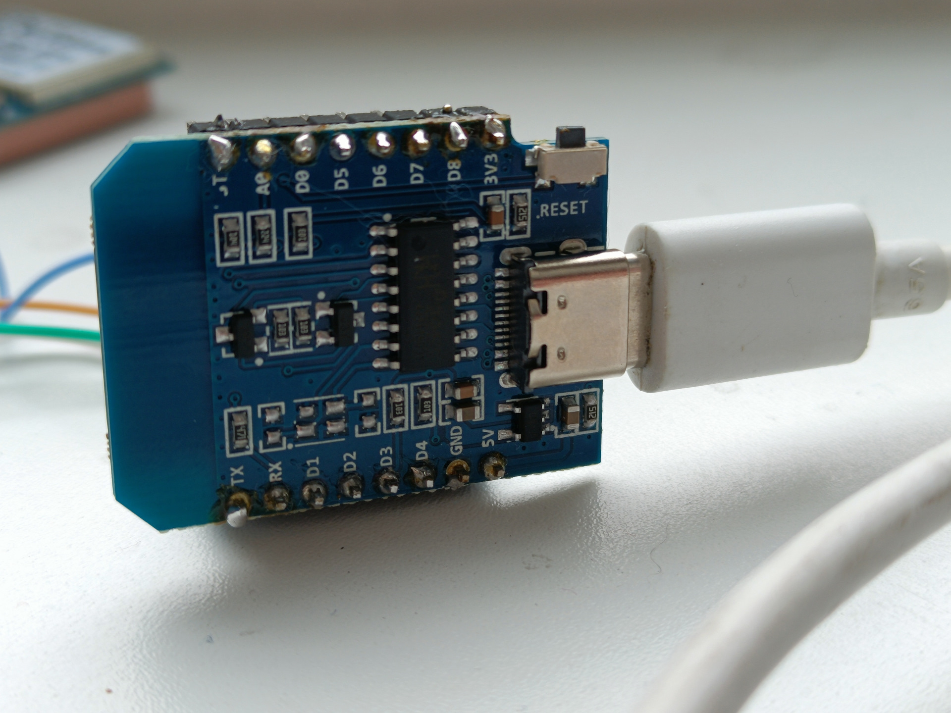

Оригинальный борд WeMos d1 mini и да, это фулл, но я вливал в esp8266 и тоже всё работало. Может какие особенности wroom ?
да нет вроде, обычный esp32 там. к плате не подключено вообще ничего.
я так понимаю, что Wemos d1 на esp8266 тогда да, нужен не бинарник для прошивки (

149,72 руб. 4%СКИДКА | Мини плата макетная EQV D1 Mini ESP8266, ESP-12 CH340G CH340 V2 USB WeMos, D1 Mini NodeMCU Lua IOT плата 3,3 В с контактами
a.aliexpress.com/_999NDM

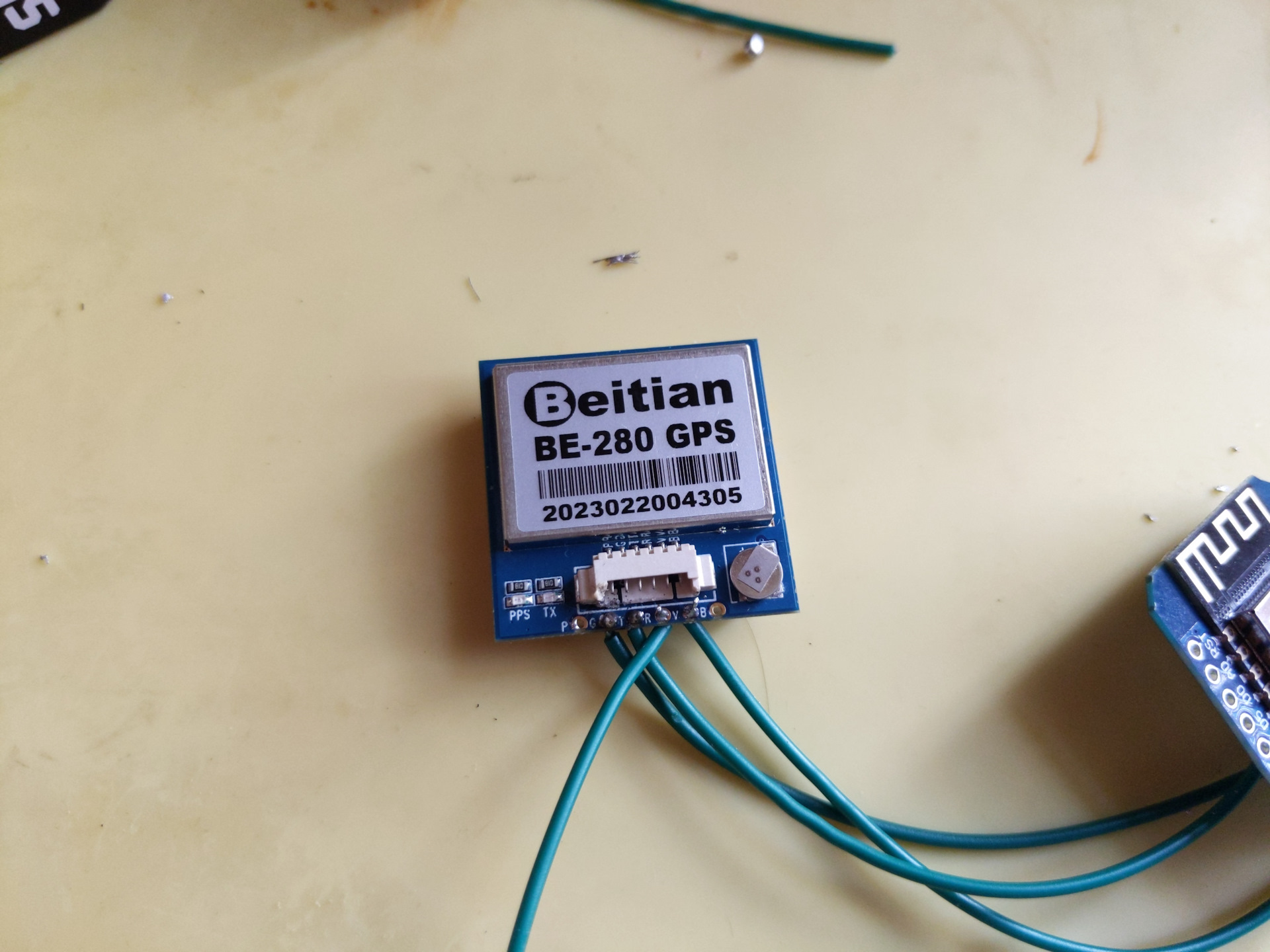

Приветствую, а нужно именно на wemos D1 mini собирать? У меня платка как на фотке, и купил по ссылке последний GPS но чет не заработало, не ищет спутники. Вот я и думаю, что платка может не та…
Платка ваша додходит, если нету спутников обычно обозначает что это подделка gps. Какой у вас GPS?

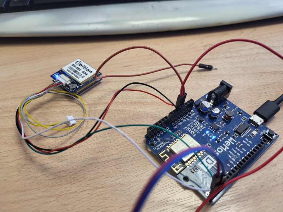

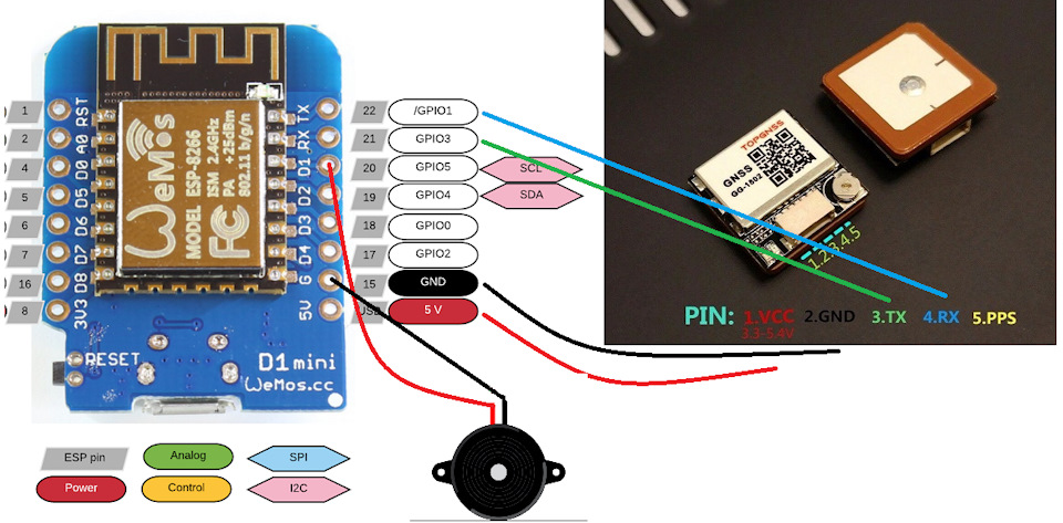

GNSS GG-1802, по ссылке которая у вас была размещена заказывал, может я, что подключил не так конечно
Rx tx точно правильно подключены?
Да… Невезуха какая-то
Они подключаются наперекрест. Я уже 4 раза заказывал и все рабочие
Это как?
TN4444
rx в tx а tx в rx
Попробую
TN4444
rx в tx а tx в rx
Всячески пробовал, нифига…
При включении на GPS модуле загораются синий и красный светодиоды. Когда модуль находит спутники синий светодиод начинает моргать. Проверять надо на улице. В помещении может ничего и не найти.
У меня оба горят на постоянке, а сколько обычно ищет по времени?
Проверьте на улице. 3-5 минут
Вечером буду пробовать! Отпишусь!
TN4444
Все срослось)
Oput
у меня нету спутников пишет ))
Частая проблема уже стала ) давайте в личку фото как подсоеденили, что у вас за GPS. Надеюсь вы на улице это пробуете ))
я уже заказываю третий комплект!
сегодня--завтра приедет и напишу!
на самом деле 4 провода перепутать надо еще тем быть спецом )
питание масса и РХ и ТХ перекрестить )
Я встречал rx-tx без перекреста, настроенный на иную скорость gps(не 9600). Ну самое интересное, что нет человека у которого бы не завелось совсем… ))

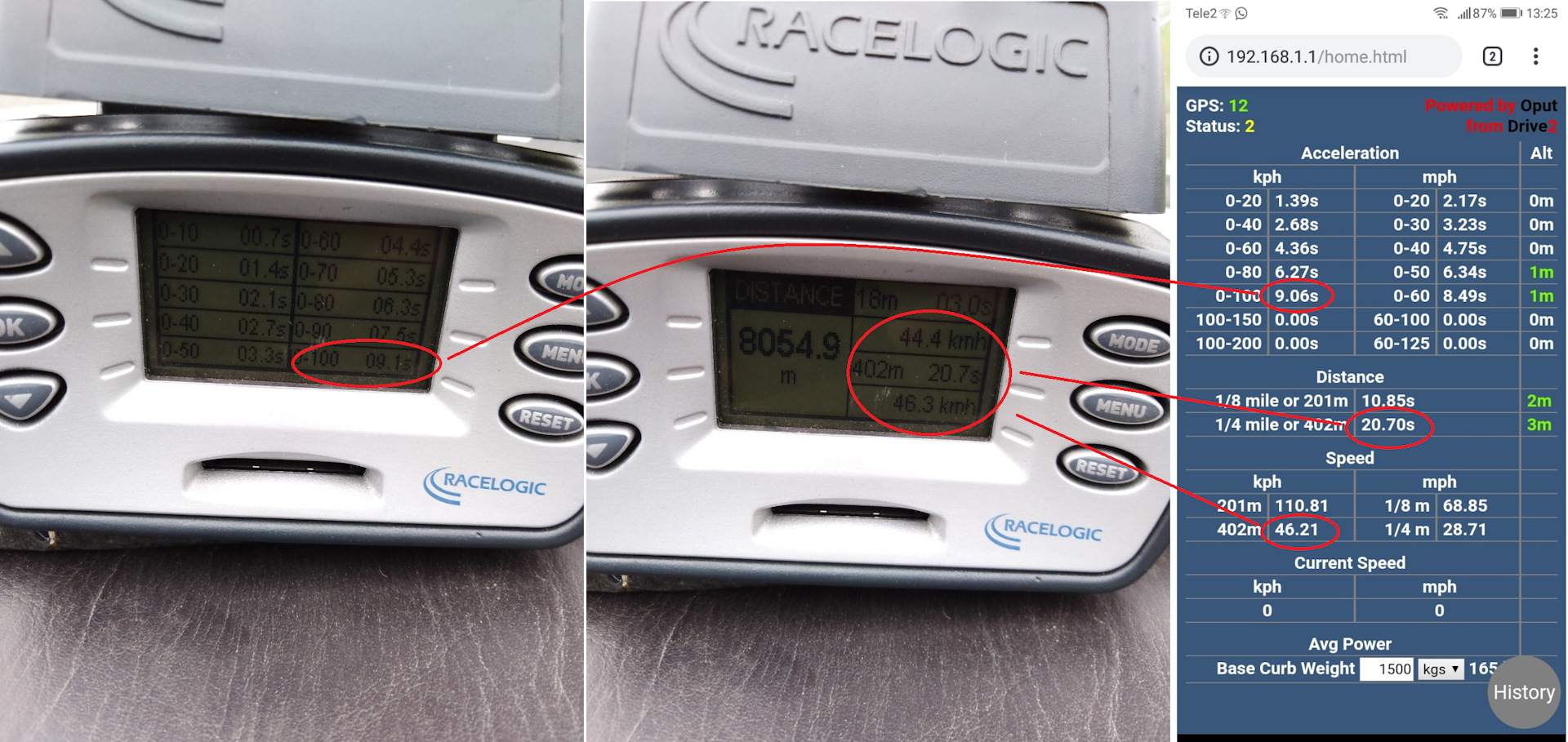

Neo7 даёт стабильную погрешность до 0.3 секунды. А этот приёмник не более 0.1
Довелось на днях на чемпионате России сравнить драгон с телеметрией.
Свой забыл в другой машине. Очень жалею об этом(
Так какой результат сравнения то оказался? )
Никакой разницы.
Очень точно
