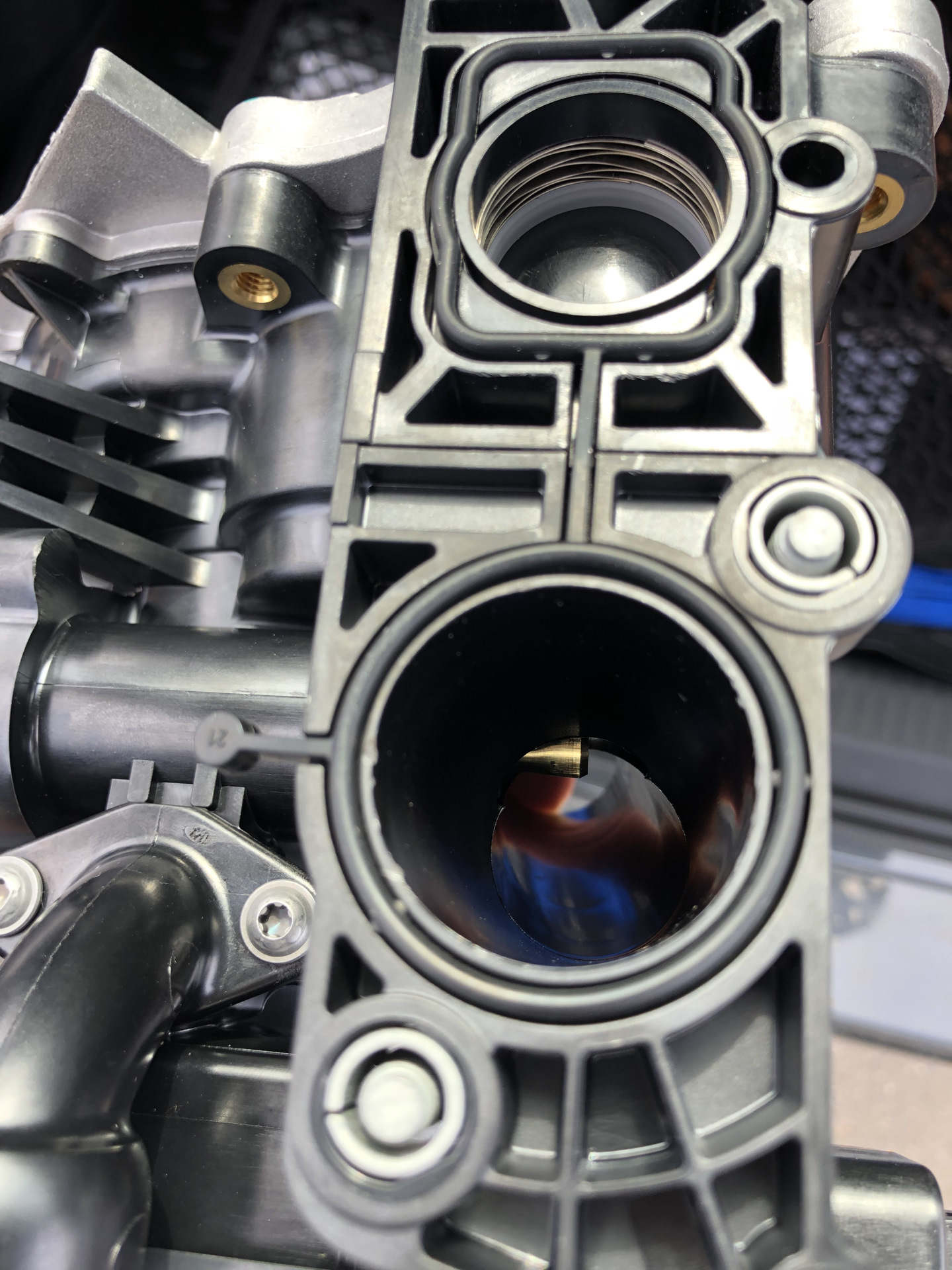

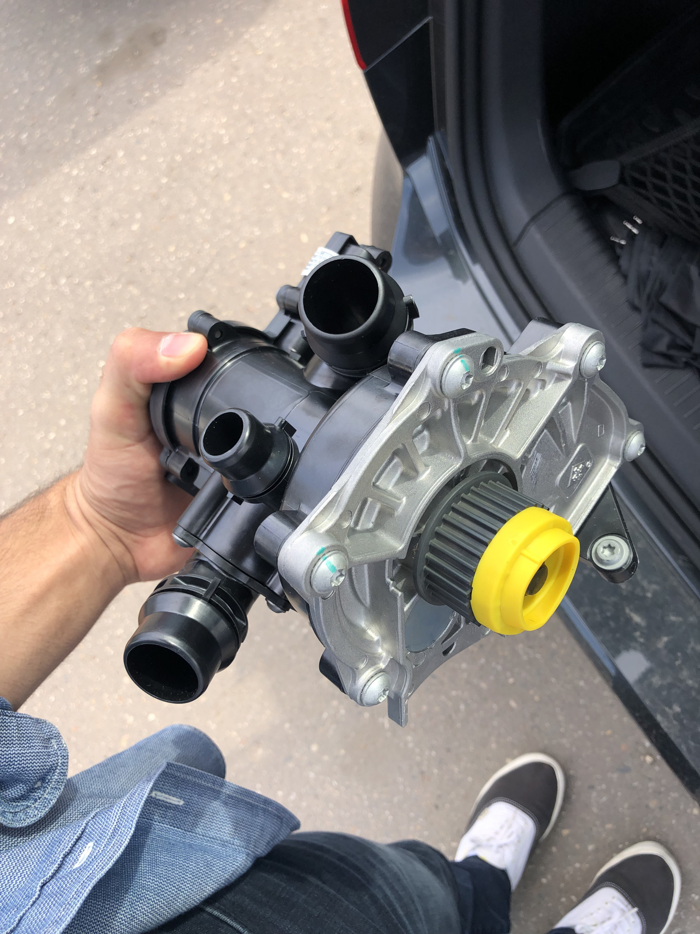

Через некоторое время после покупки обнаружил, что помпа потекла. Там, где термостат вставляется.
Сначала думал обойтись дешевым ремонтом, заменить термостат/прокладку. Потом пообщавшись с сервисмэнами, почитав похожие топики в сети стало понятно, что лучше заменить старую пластиковую помпу в сборе на новую ревизию с металической частью.
Все это время ездил так и по чуть-чуть доливал ОЖ, успел даже в евротрип сгонять так… и мониторил рынок.

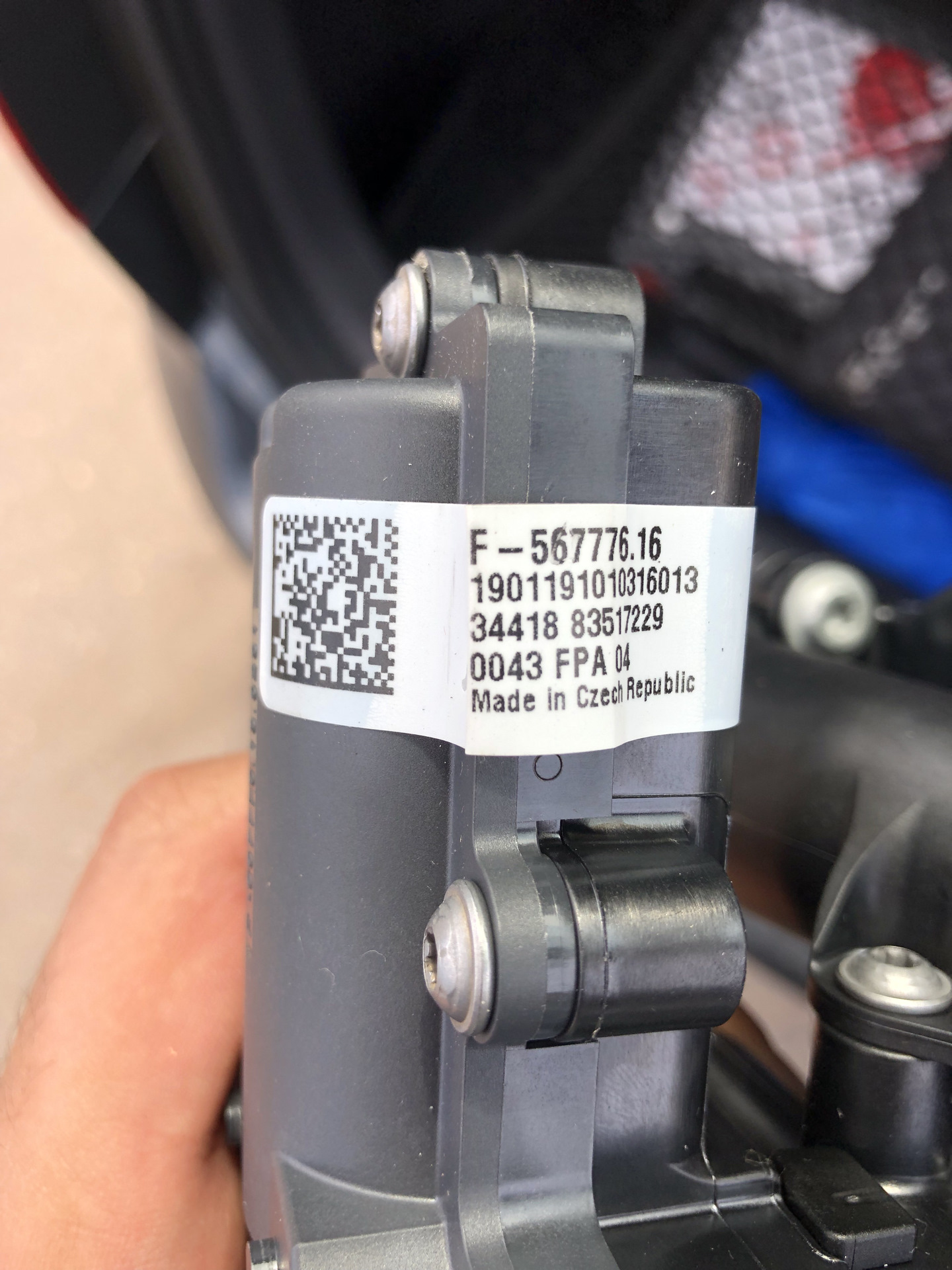

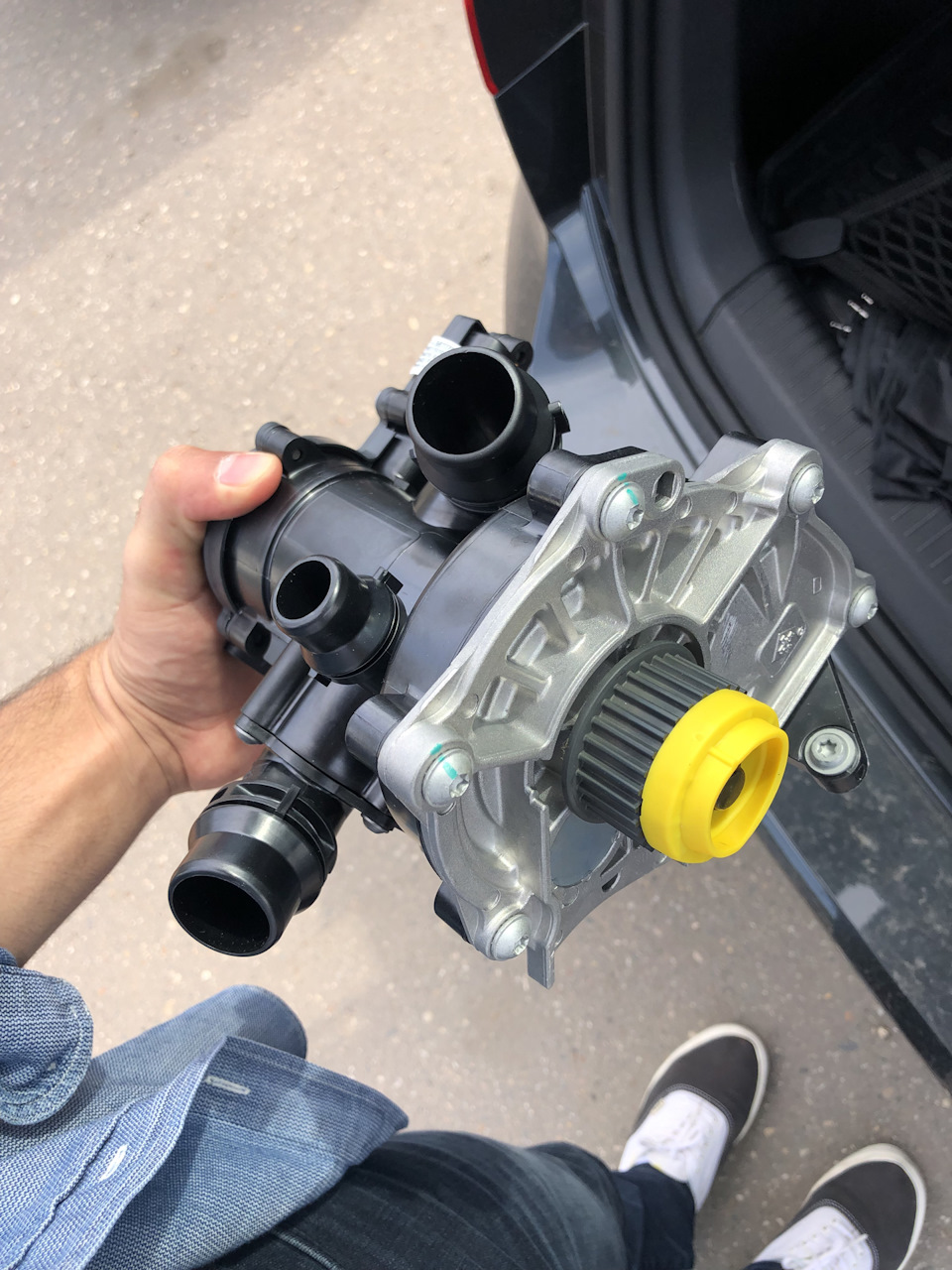

Отличный подгон сделал Денис Den1678 за 12500₽ я получил помпу последней ревизии в сборе + новый ремень.
У Глеба purpleyeah заказал 2 банки ОЖ G13 и 3л дистиллированной воды — 1068₽
Меняли все в MoterLab. Спасибо Баграту, что принял максимально быстро.
Работа по замене 5500₽ + из-за того, что для замены помпы нужно снимать коллектор еще заменили прокладку коллектора 3800₽, который я не купил вовремя.
На динамику произведённые работы не сказываются)
