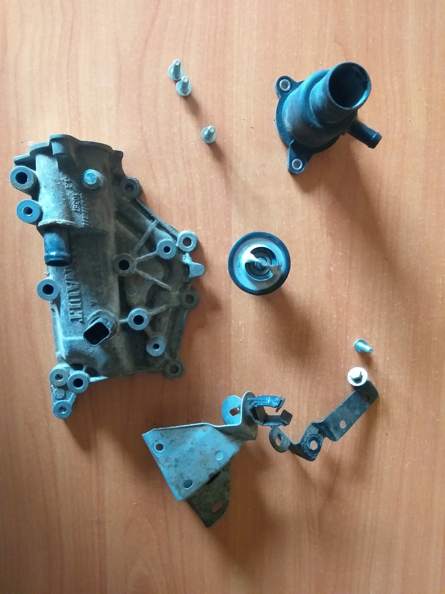

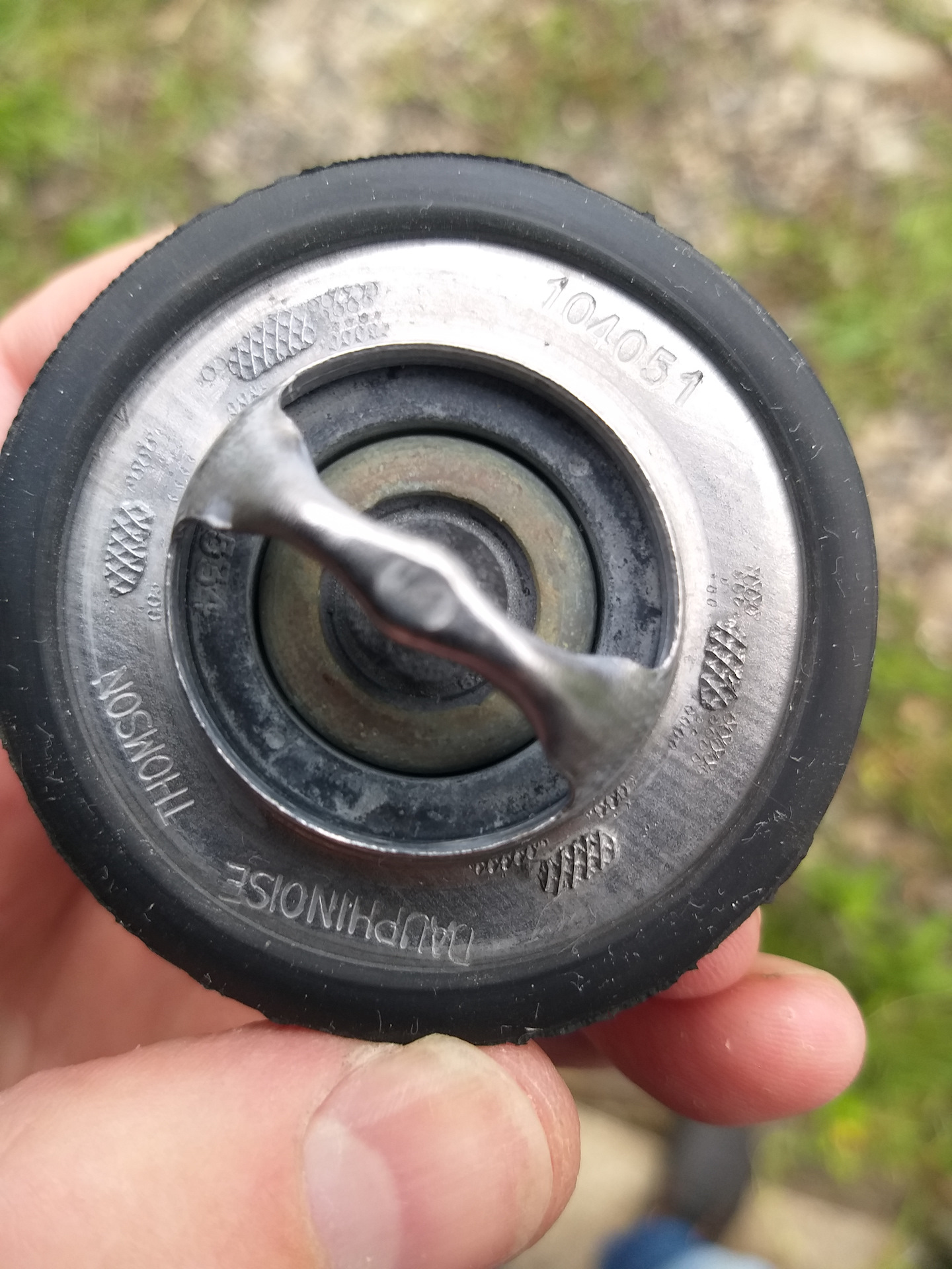

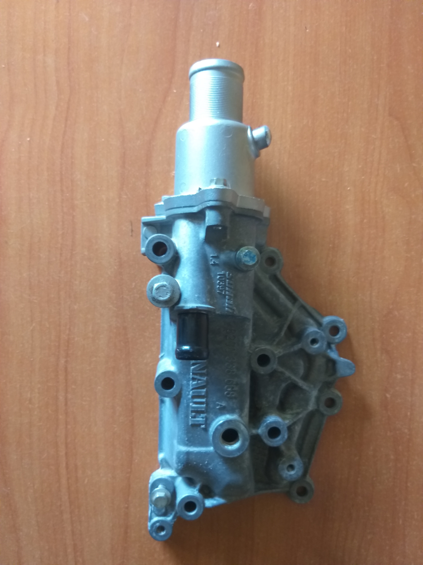

Всем привет! Все-таки решился заменить родной термостат на силуминовый, благо появилось объявление о продаже его в своем городе и так встречайте:
И так получил все в сборе
Достался он мне за 2300р.

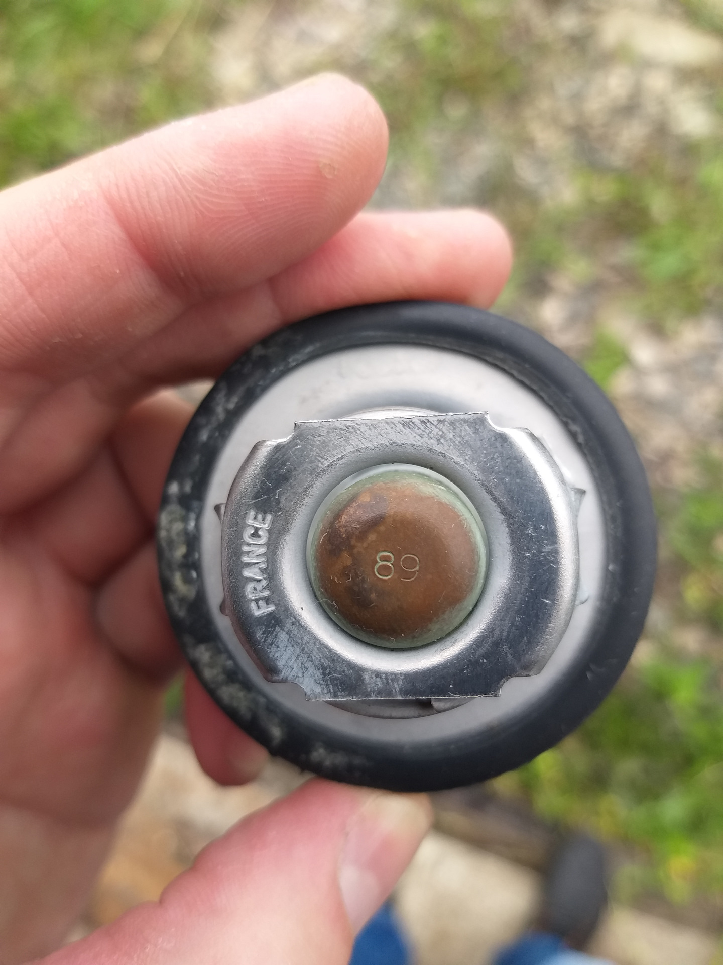

Термоэлемент был проверен в "кастрюльке" с водой на газовой плите, оказался рабочий

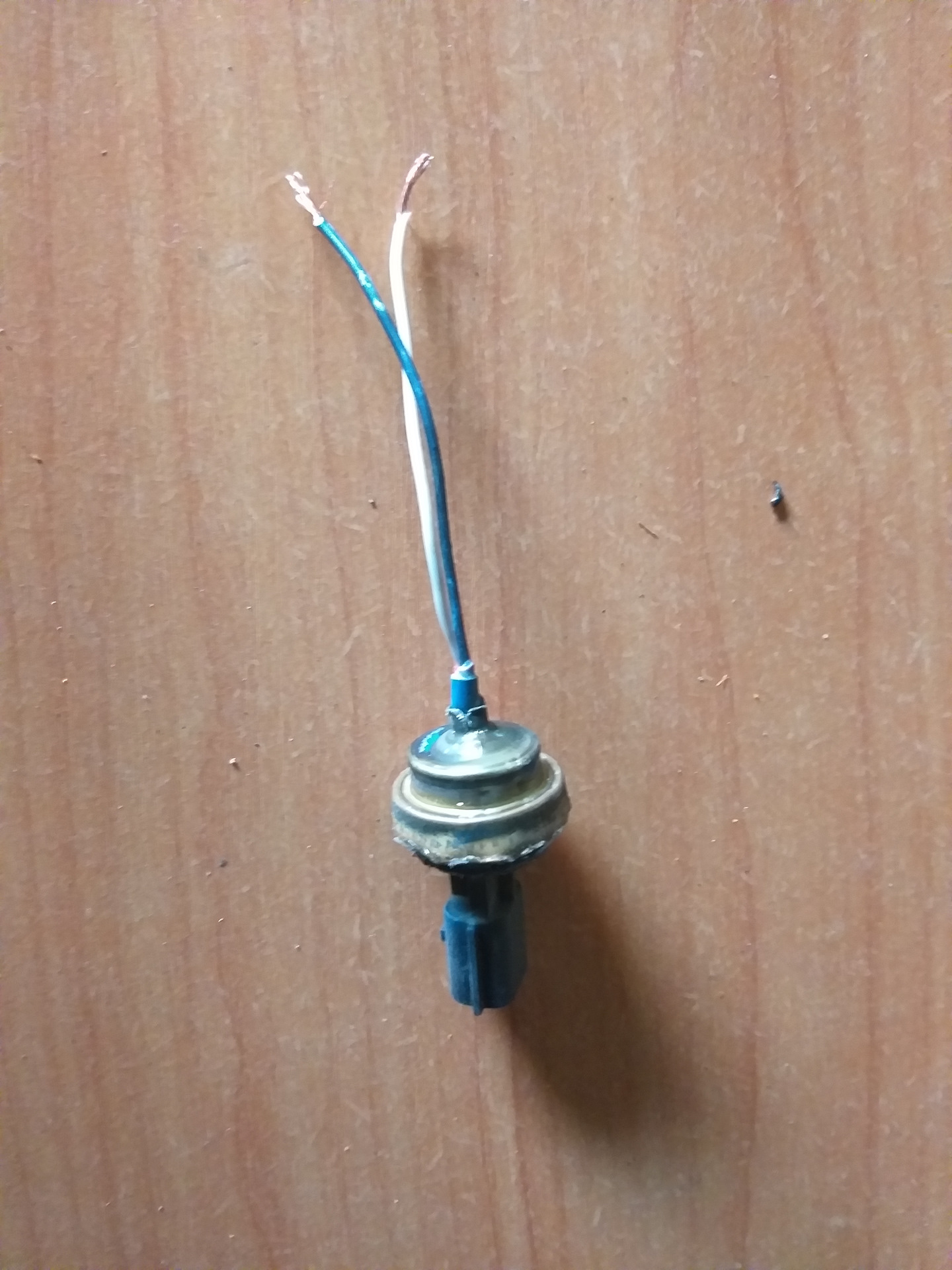

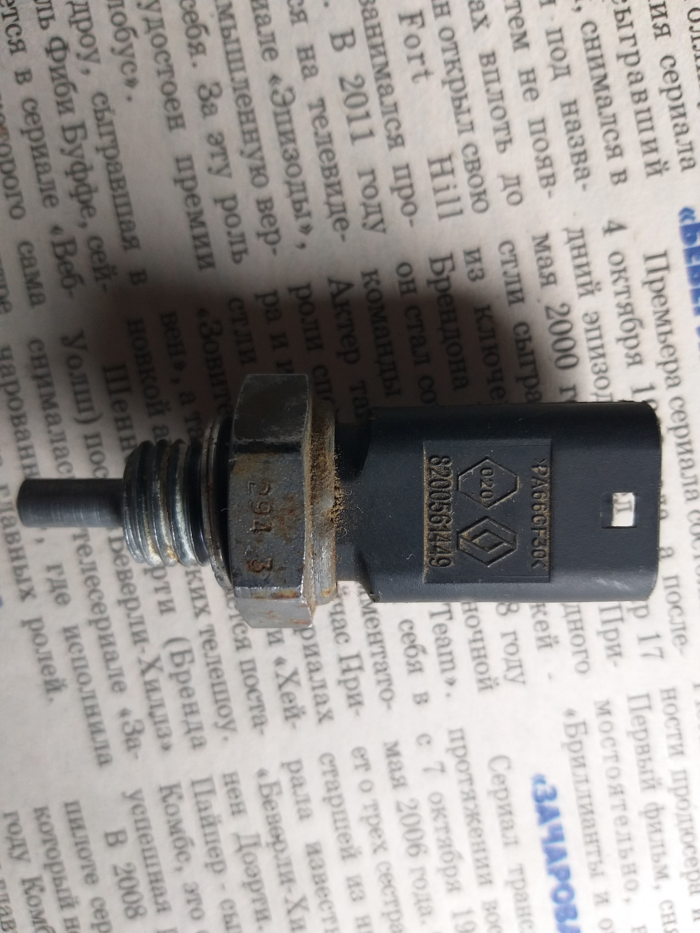

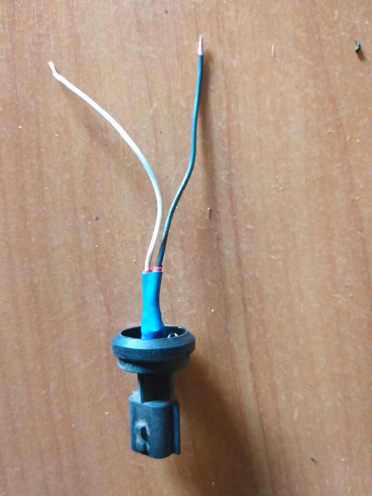

Сам датчик думаю рабочий вот он

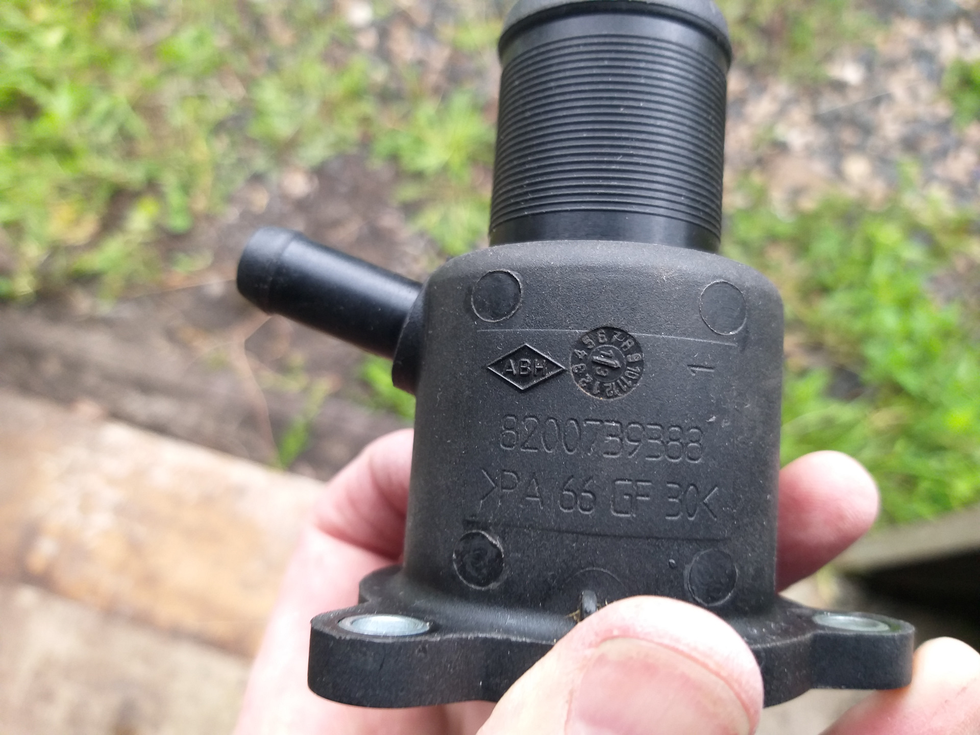

Крышка термостата оказалась пластмассовой
В дальнейшем были приобретены дополнительные запчасти и так:

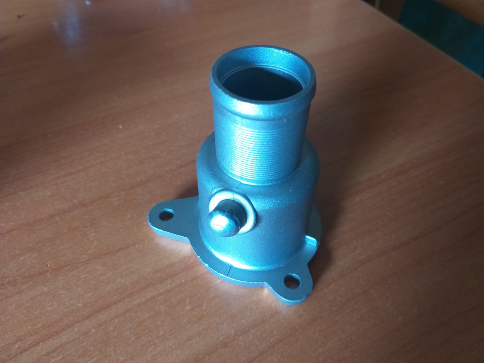

Также приобрел новую алюминиевую крышку термостата
Отрезали и заварили дополнительный отвод
Также купил болты с повышенным классом прочности
М6х20 4шт., М6х50 4шт., М6х70 от крышки термостата уже были М6х20 3шт. и М6х10 1шт. для выпуска воздуха тоже был.

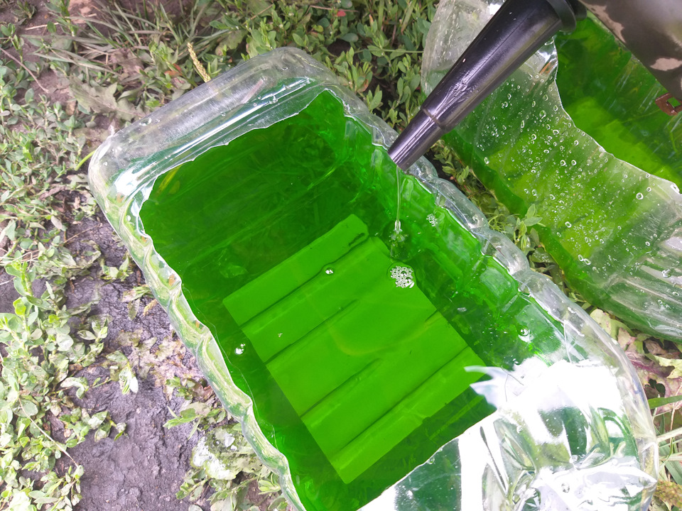

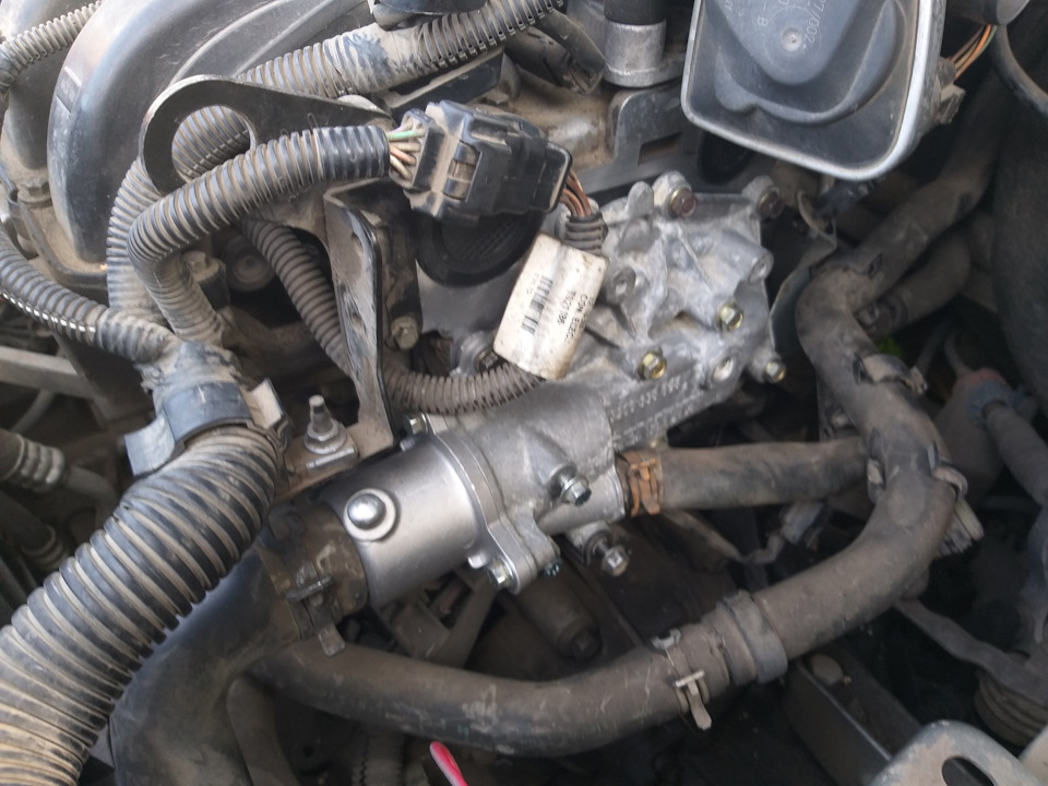

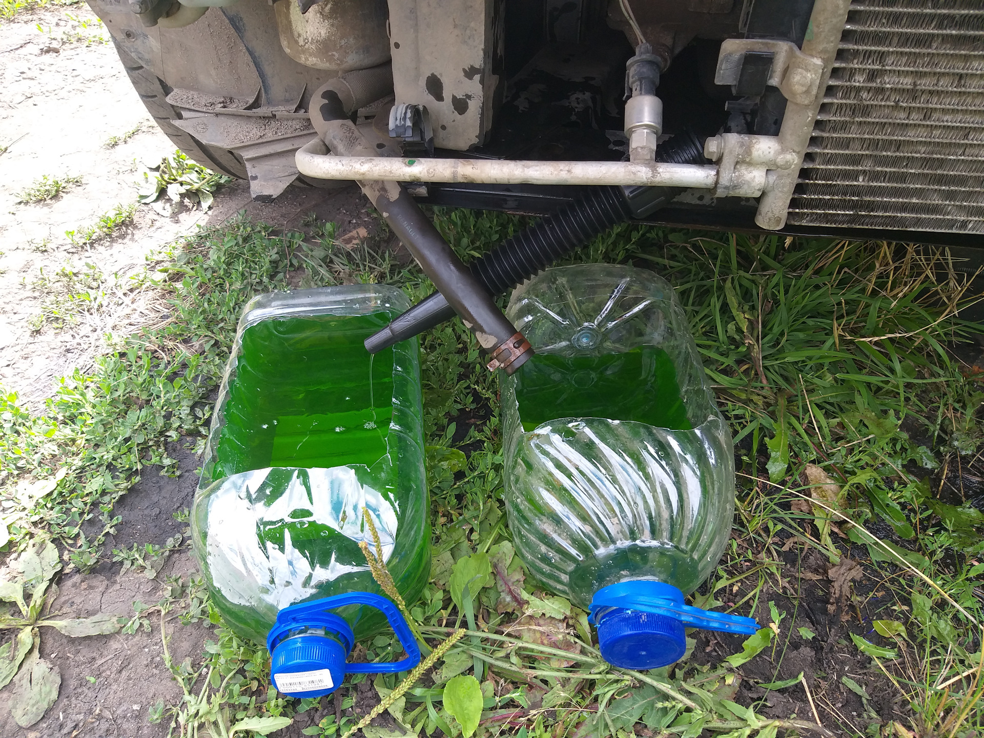

Слил антифриз

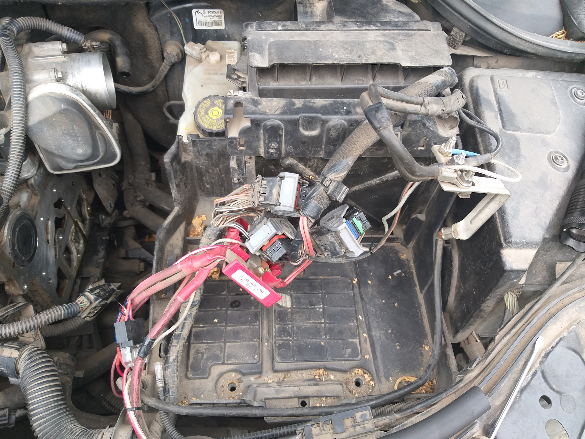

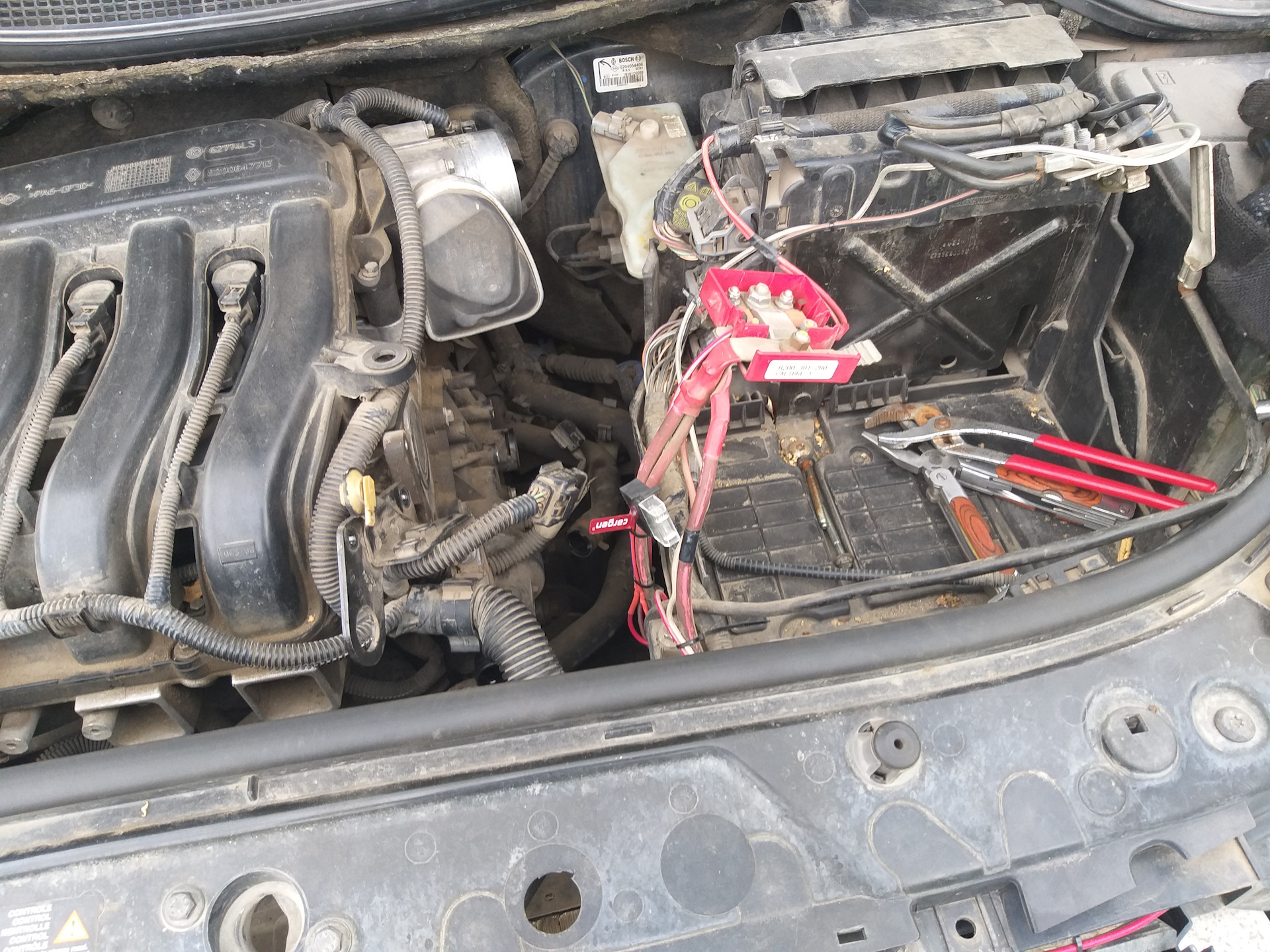

Снял гофру с дроссельной заслонки аккумулятор и для удобства площадку его
Снял сам термостат и чистил как мог поверхность

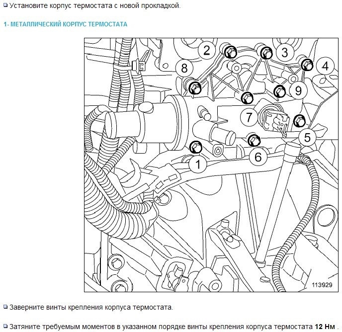

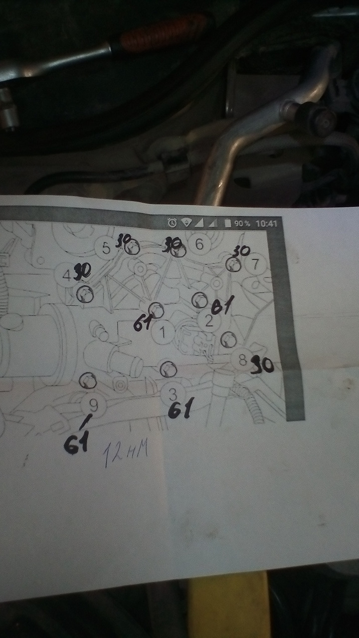

Установил новый и затянул динамометрическим ключом с моментом 12N·m по картинке
Вот он на месте

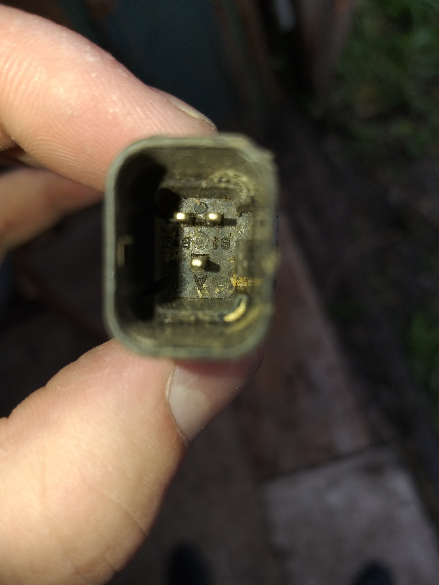

датчик оставил старый подсоединил два провода к выводам В1и В2 и залил герметиком
Не стал резать родную проводку и сделал из старого датчика переходник таким вот образом
Залил антифриз, выпустил воздух с помощью болта, завел машину, проверил что нигде не течет, все работает и вот побеждена очередная болячка мегана.

Блин, и какая схема затягивания болтов на этом термостате верная?
a.d-cd.net/vMAAAgNi9OA-960.jpg
a.d-cd.net/_cAAAgGpzuA-960.jpg
На первой картинке порядок затяжки пластмассового термостата, на второй силуминового
Понял, спасибо. Скоро предстоит.
Удачи в установке
Просто уже был антифриз вот поэтому и залил чего было, хотя слышал что надо G12
Хороший отчет, но почему G11 ?
Серьезный подход. Молодец, что сразу металлический фланец поставил. Мне он мозги долго тер, пока на металл не заменил.

Датчик можно было двухконтактный купить
Да я знаю, если есть зачем покупать тратится)
