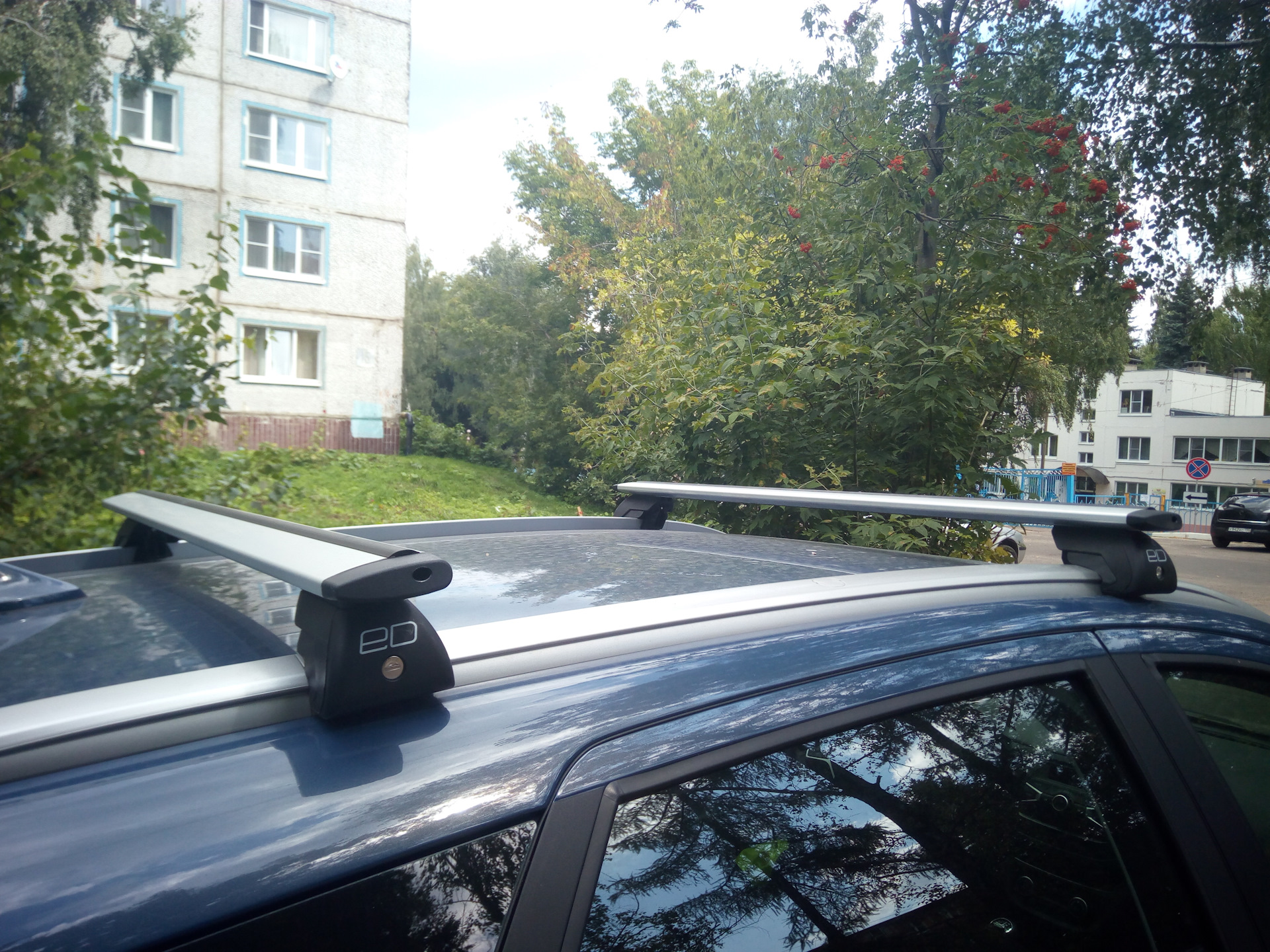

Недавно прикупил себе поперечины на крышу фирмы Евродеталь. Крепежи с замками и крыло длиной 110. Артикулы ED7110K и ED2112F. Поставил и уже даже опробовал. Что не понравилось: из-за того, что у нас рейлинги заваливаются чуть вовнутрь очень сложно поймать баланс при затяжке крепежа. Либо поперечены не ложатся на паз, либо крепеж не плотно обжимает рейлинги. В итоге решил пусть лучше крепежи плотнее прижимаются. Понравилось, что не шумит на скорости. Возил за 50 км днище для Оки. Сами поперечины выглядят надёжно и не прогибаются под грузом. Брал на эмексе, вышло 3400 р.

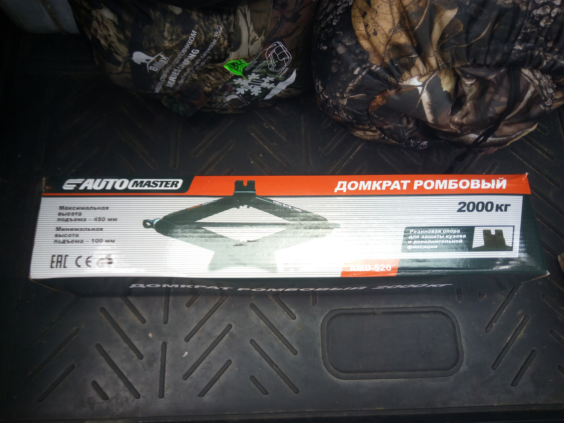

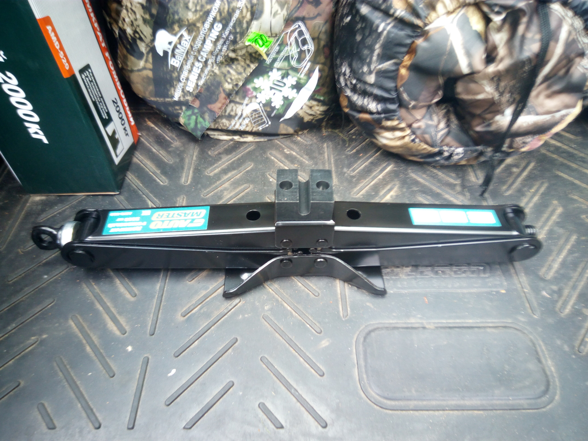

Решил заменить штатный домкрат на ромбический. Долго выбирал в итоге остановился на 2 тонном производства Автомастер AMD-520. Выглядит относительно надёжно. Резьба прямоугольная, жаль в соединениях больше не используют шестерни. Удобная резинка с прорезью для установки под машину. Подъём с 100 мм до 450. Резьбу смазал циатимом, так как с завода не смазан. Для замены колёса думаю вполне сгодится, а в гараже есть надёжный подкатной.

тоже поставил Евродеталевский багажник. Вы насколько далеко от лобового стекла прикрутили? есть фотография сбоку?
Я прикручивал над штатными отверстиями.
Я немного дальше — над стойкой между дверей — все равно посвистывает на 80…90 и больше. Профиль — крыло
У меня был свист пока резинкой них не залепил.
все залеплено. Без резинки — вообще реактивный двигатель))

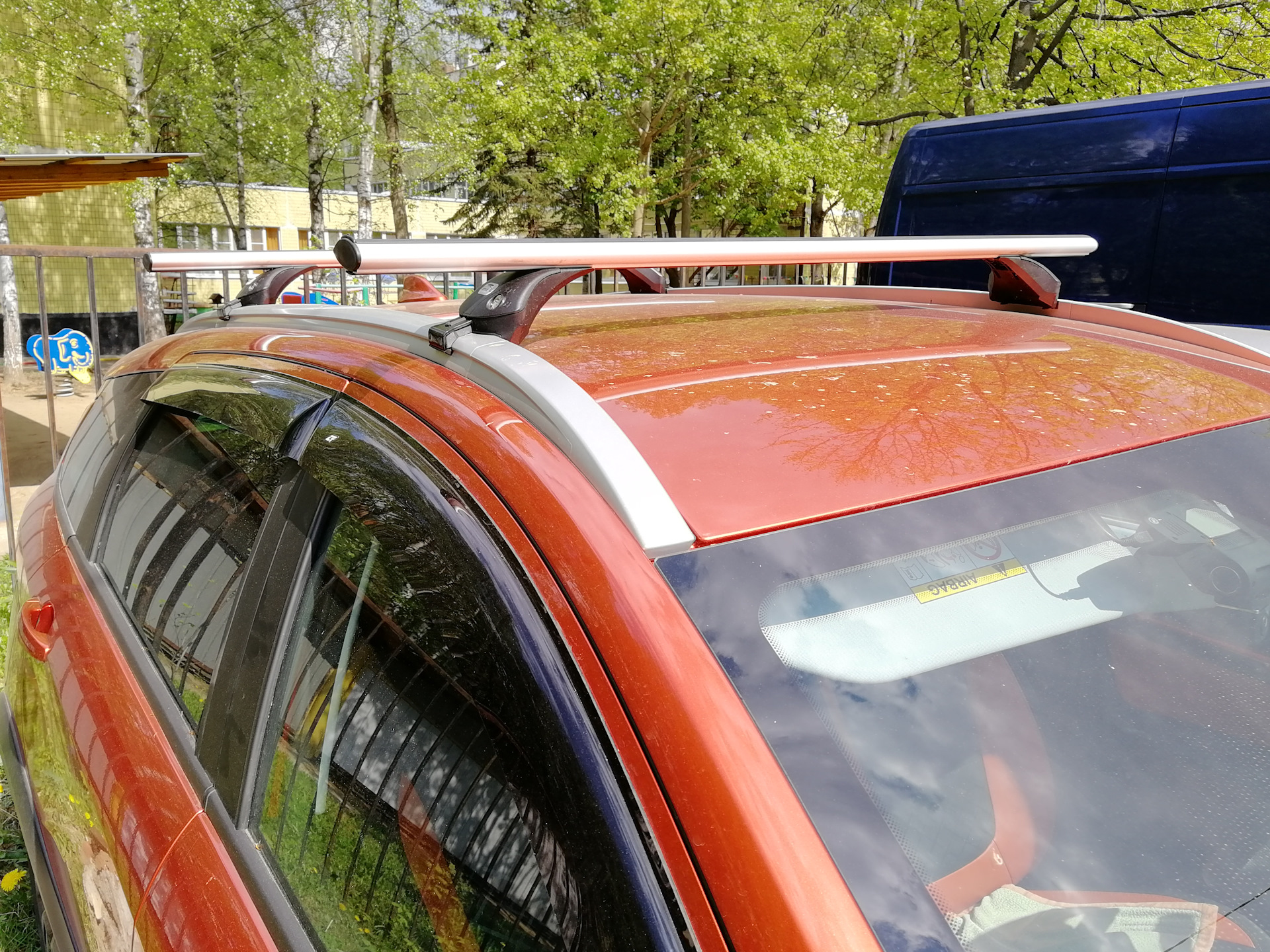

ЕД- громоздкий какой-то 🤔(опоры)
Долго выбирал, в итоге под'ехал в ЮжныйПорт и мерил по месту разные…
Себе купил amos boss, с поперечинами 120
По фото впечатление, что опоры не меньше.
У меня такой же багажник, с креплением согласен, хотелось бы по шире поставить полки багажника для перевозки длинномеров, а не получается, еще заметил край рейлингов шатается при покачивании, поэтому устанавливаю держатели в районе заглушек на рейлинге.
Вот и у меня такой домкрат, а то пластик положили и думай, а точно там правильно использованны НАНО технологии)))))
Штатный только годится для музея курьёзных конструкций.
Ну не будьте так строги… У меня он шесть подъёмов выдержал и остался цел и исправен.

Я уже второй год пользуюсь и не подвёл!
