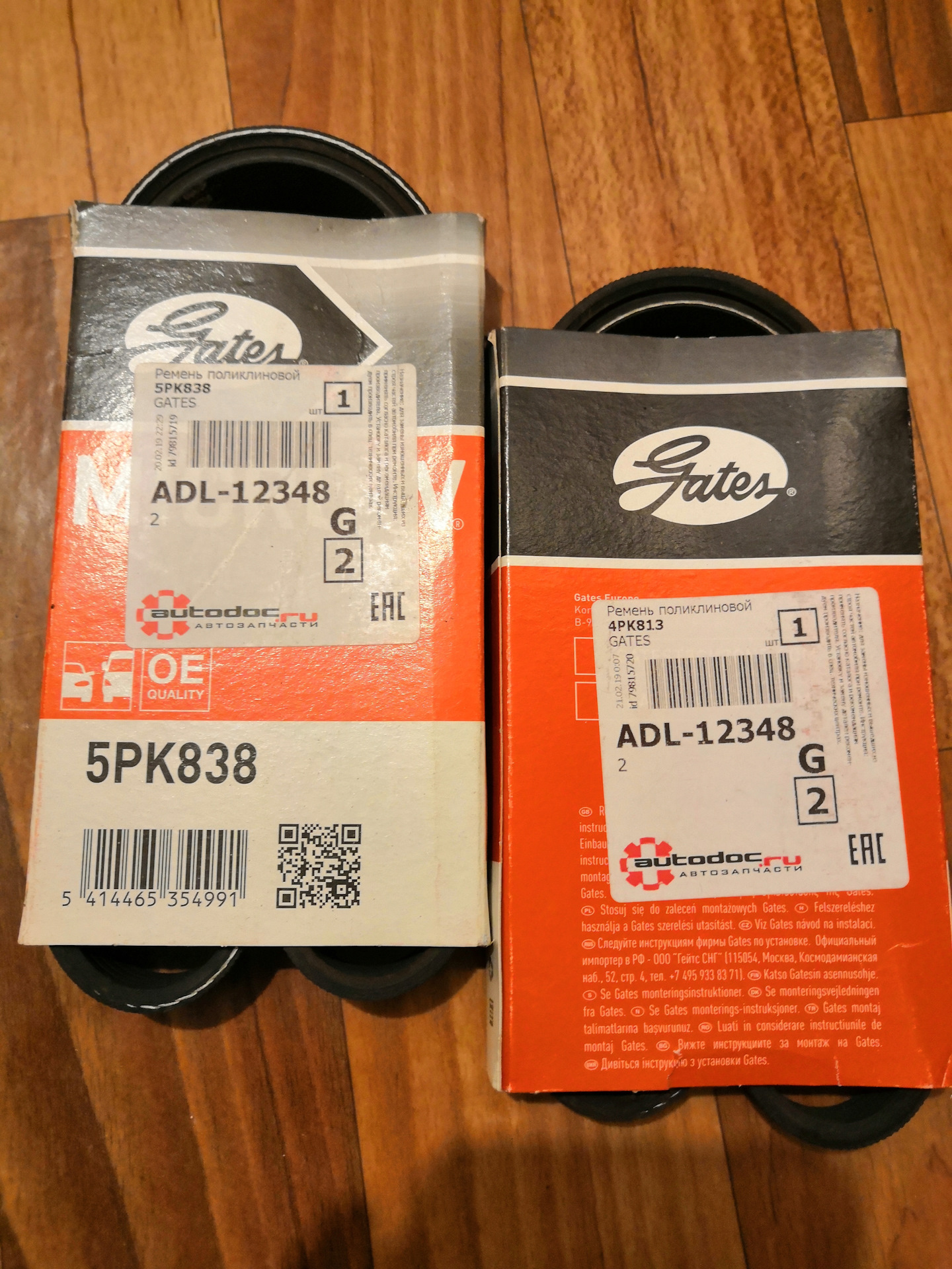

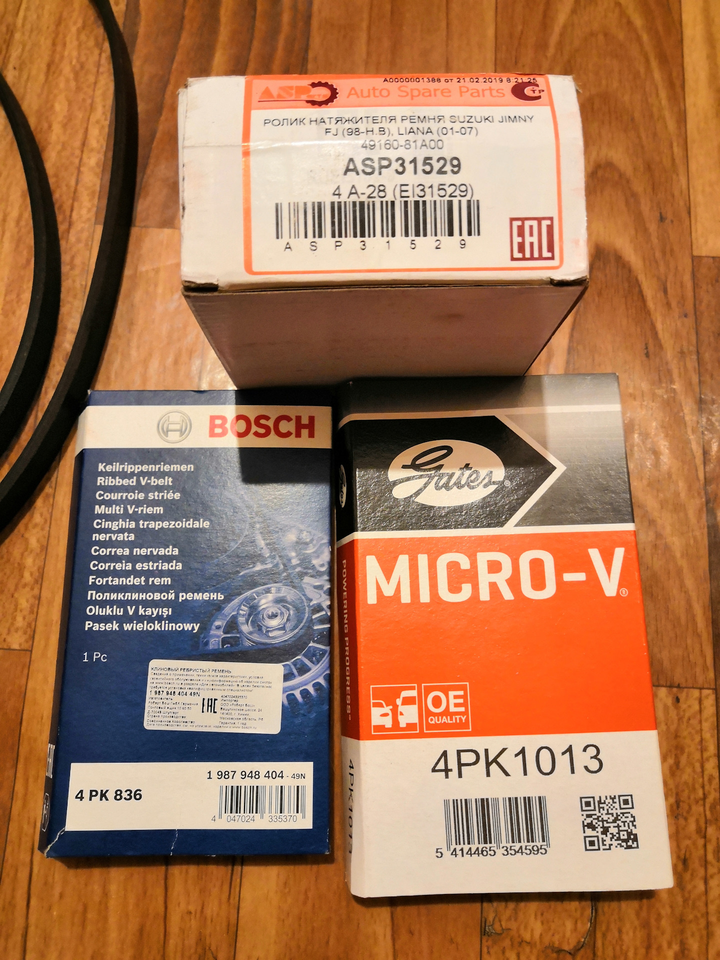

Пришло время замены ремней, все бы ничего если не одно боолльшое и жирное НО. Прочитал на форуме несколько статей по замене ремней и ролика, заказал все это и вперед менять благо хватило ума не делать это самостоятельно как советуют тут на форуме, нет заменить то можно, но очень геморно. Ну заехал я в ближайший сервис рядом с домом, подняли машину на подъемнике отцепив движок от верхней боковой подушке, открутив полу раму отпустили движок насколько это возможно, заменили ролик начинаем одевать ремень и вооот, ремни короткие. Дело было к вечеру, нахожу ближайщий еще работающий магазин автозапчастей, еду заказываю ремни по WIN коду. Приезжаю в сервис и снова засада опять ремни короткие. И тут владелец сервиса выдает: оказывается есть модели Лиан без кондиционера и даже без ГУР, по сему нужно брать старые ремни и по ним подбирать. В итоге благополучно все поменяли.

Какие в итоге ремни нужны? Менять буду сам, поэтому второй раз в магазин будет проблематично)
Bando 4PK1010 Ремень поликлиновый
Bando 4PK835 Ремень поликлиновый
Спасибо, закажу их
Freesorgo
Я тоже такие ремни ставил. Причем в автодоке когда заказывал, они говорили что один ремень 4PK1010 по вину не подходит, типа длинный он .надо типа какой-то девятисотый, все равно заказал эти и все встало как надо.

Запись о том чтобы правильно заказать ремни, точнее размер ремней дабы не ездить много раз их менять. Самое худшее что на старых ремнях стерлись надписи, и не возможно было определить точно артикул.
