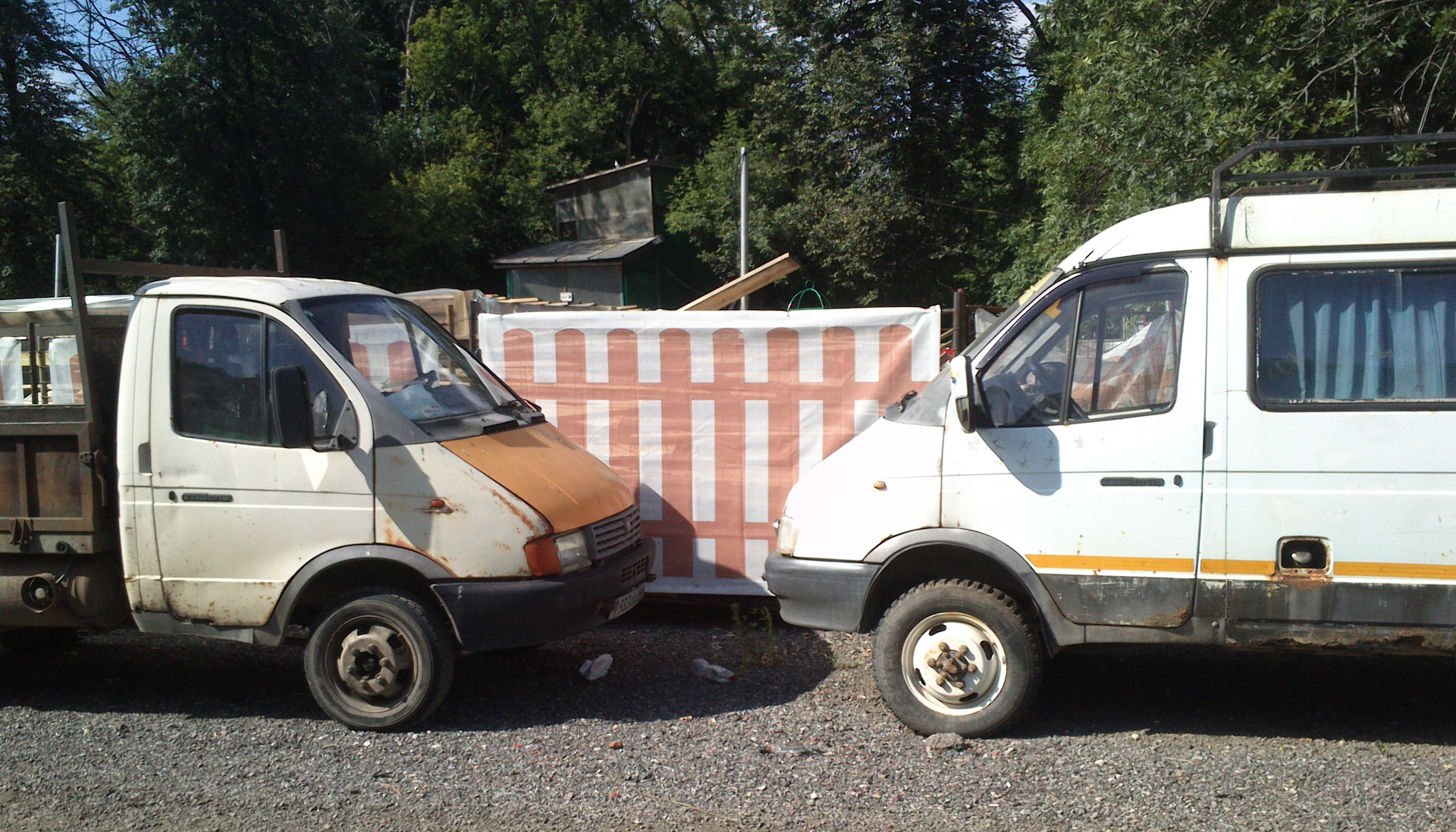

Началось всё с кофе того, что позвонил продавец токарного станка в Зеленограде и сказал что сегодня утром не получится… "ОКАй" — подумал я — "тогда займемся расширенным одновременным ТОР", хотел ещё вечером заехать к gashekg но не успел…

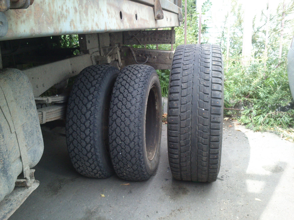

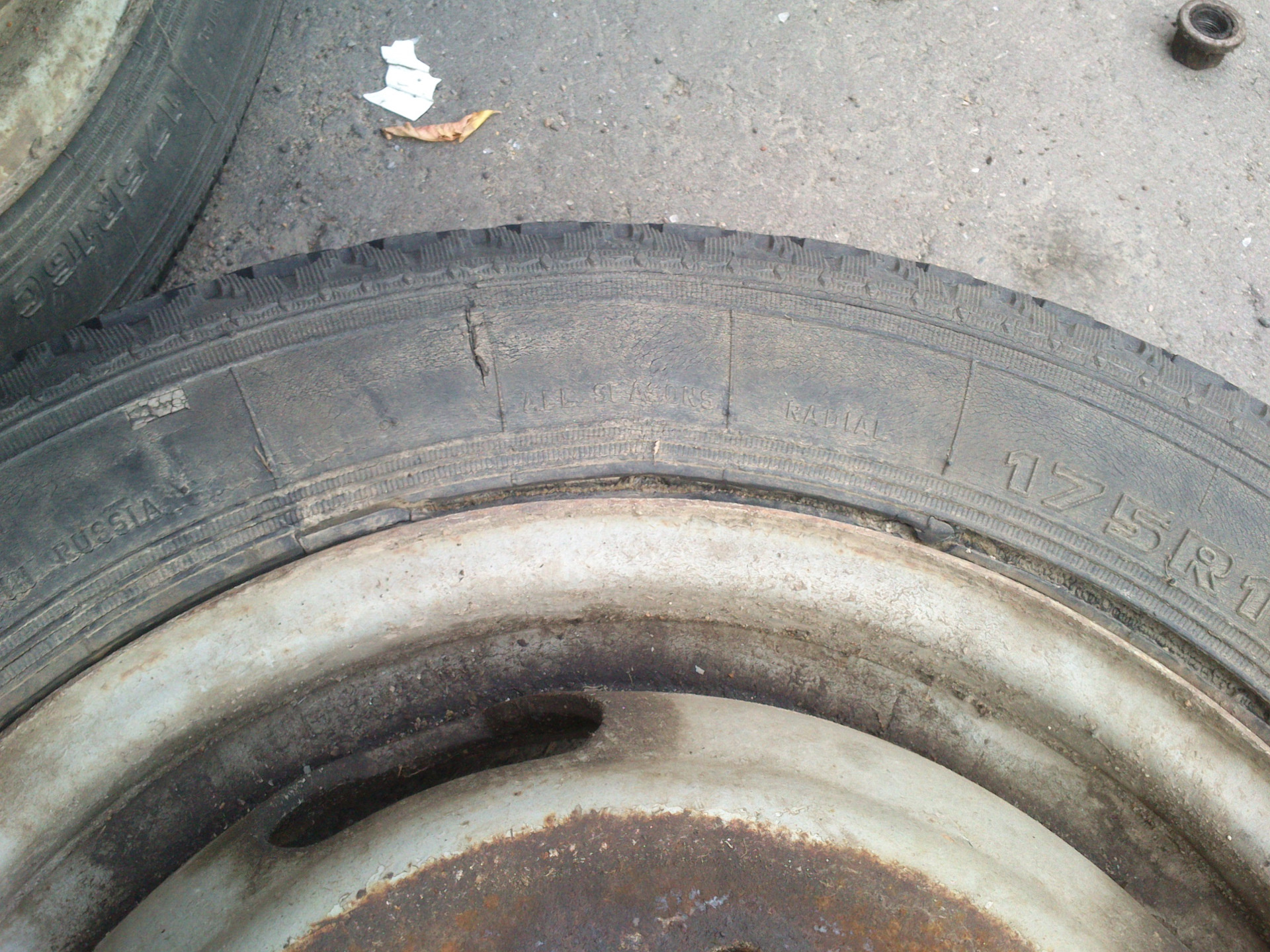

Для начала накачал колеса. Задние для этого пришлось открутить. Оказалось, я ездил на спущенных (до 1,8-2,0) колесах. Поэтому было как-то не так с расходом и динамикой, зато мягко — теперь пустая подпрыгивает на всех неровностях. Накачал до 2,8 с рассчетом на то, что под грузом вырастет до 3-3,5.
Разжаловал в запаски и практически остался без запаски но нашел на помойке покрышку "Forward professional", если бахнет, можно будет собрать в ближайшем шиномонтаже, если нет — в Хлевино.

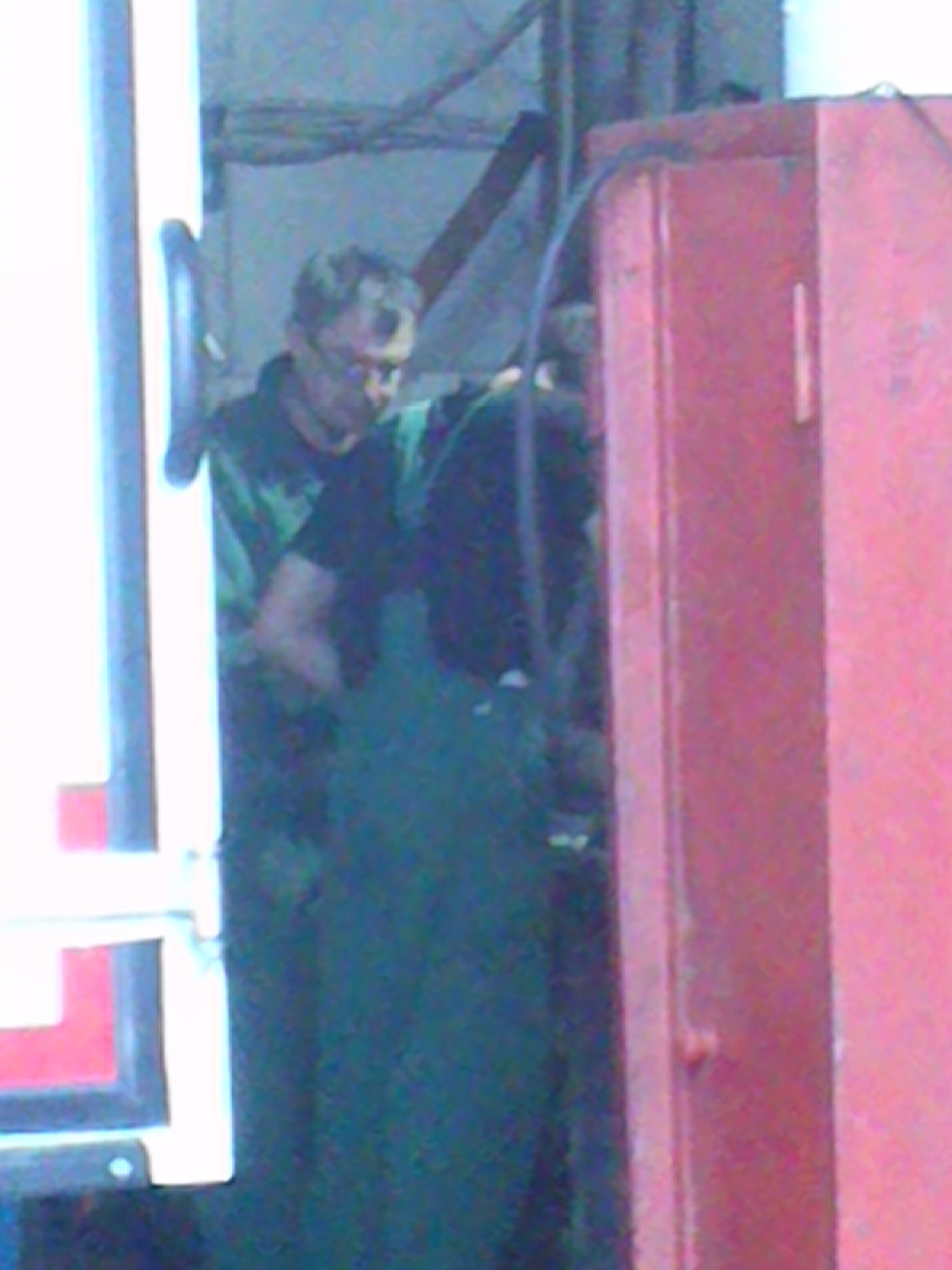

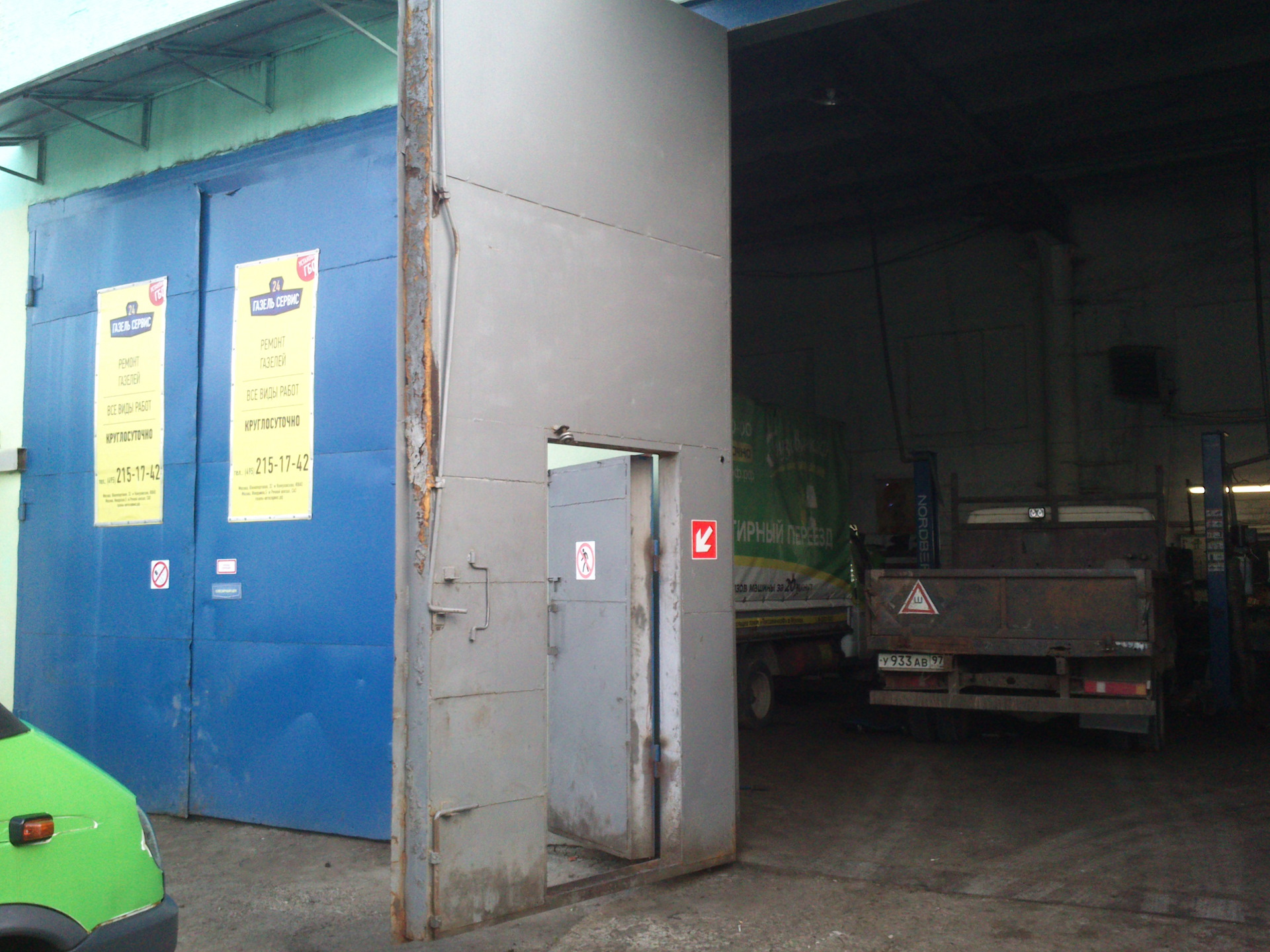

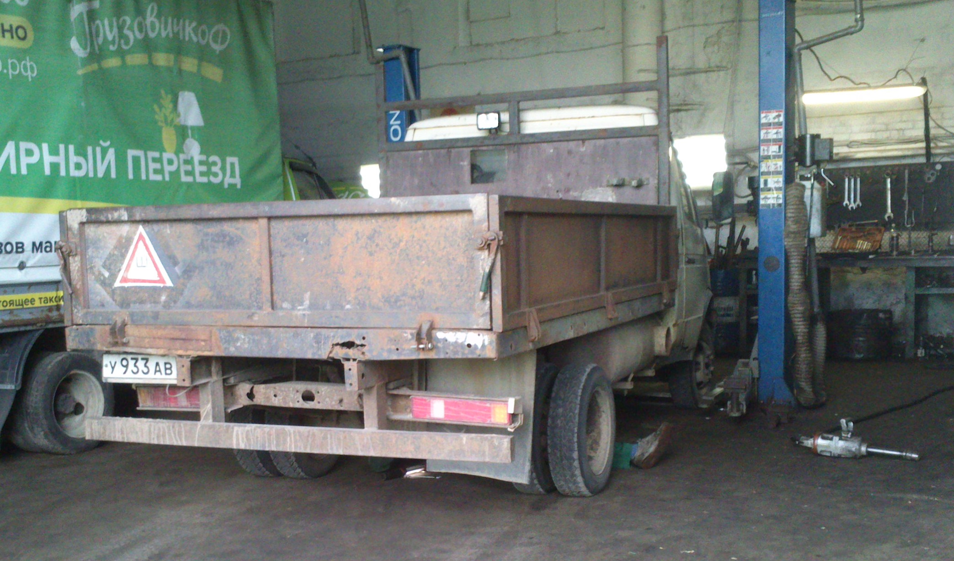

С крестовиной поехал в "придворный сервис" грузового такси на Ижорскую. Цена 1200 перевесила — "придворный сервис железяки" запросил 4000, Кардан-баланс 1800 + возможно балансировка…

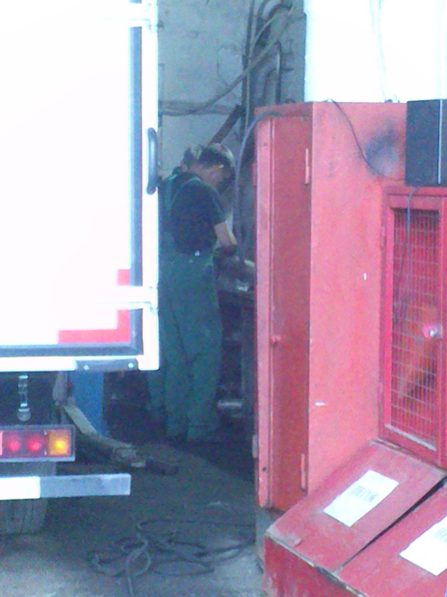

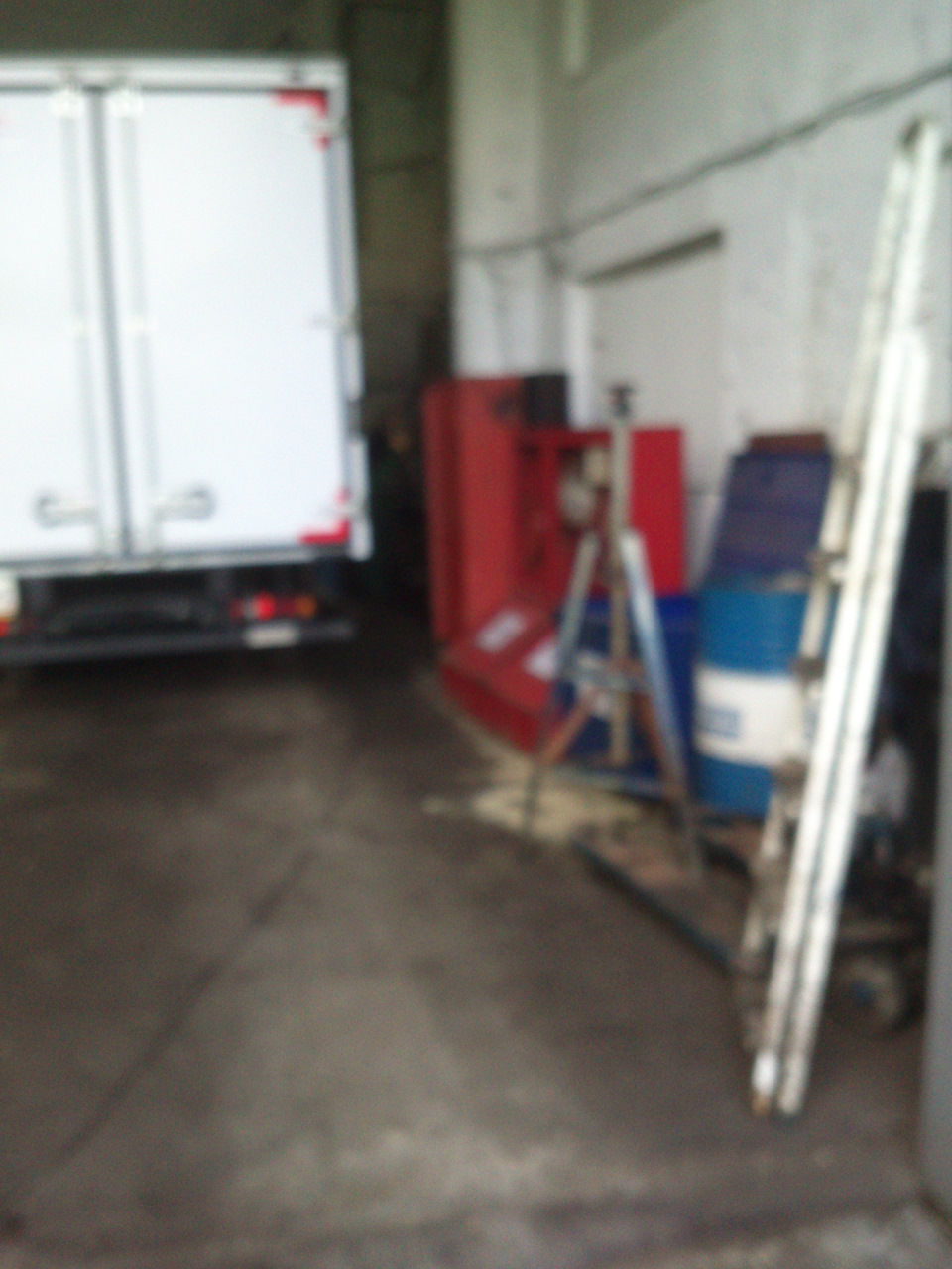

Полчаса ожидания в очереди, ещё полчаса ожидания слесаря и процесс пошел
Открутили кардан и дальше чинили тисками и кувалдами
Ещё через час собрали, выкатился и обнаружил отсутствие гайки на фланце редуктора. Пока оформляли документы, слесарь всё закрутил.
Вот так "дешево и сердито" сделали, главное не забыть принцип "доверяй но проверяй"…

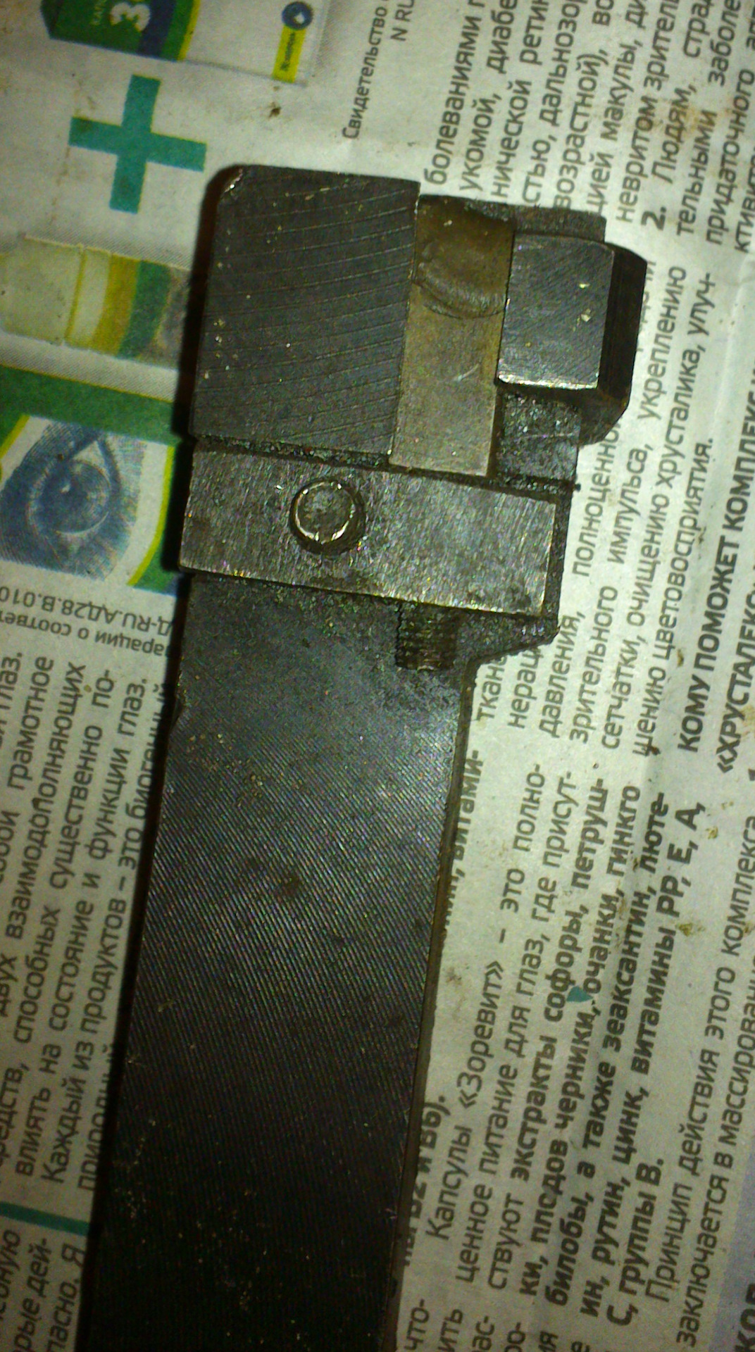

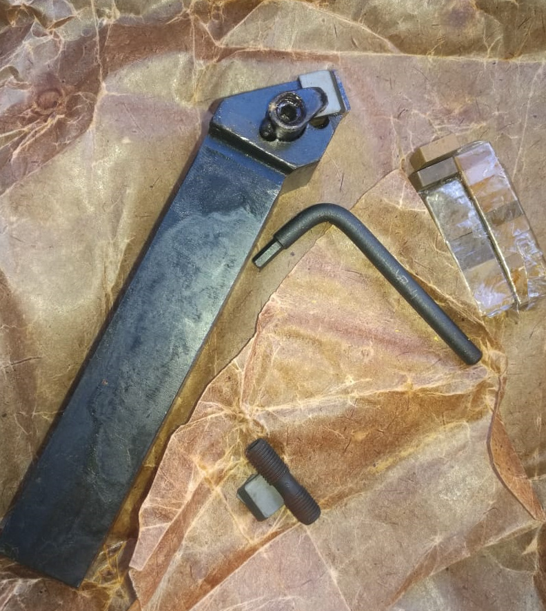

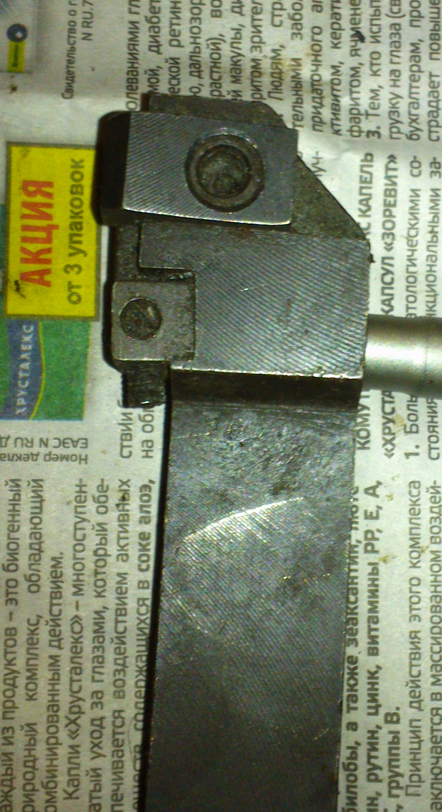

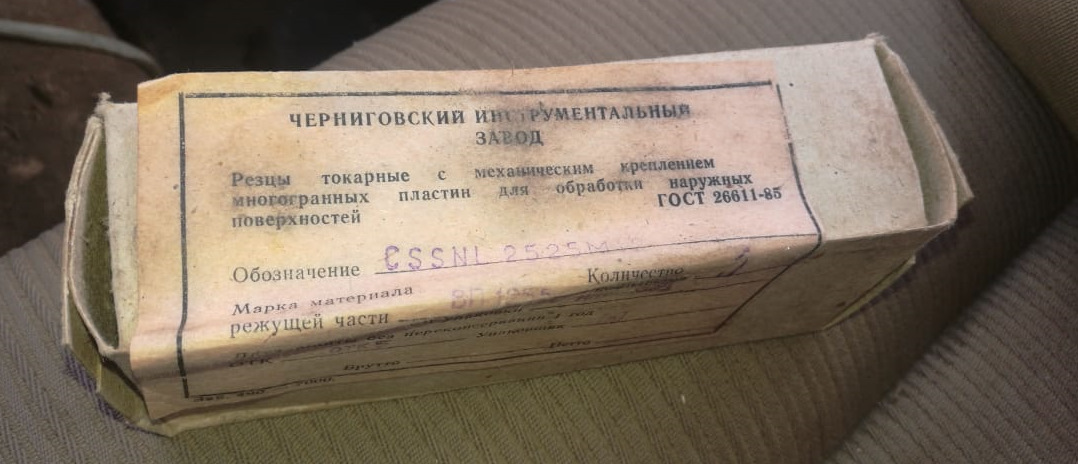

Тем временем gashekg ездил за номерами на Победу и интересным токарным резцом. Он уже подключает и запускает токарный станок, а я так и не купил, хотя имел форы 2 недели…
Интересная форма пластины — вроде обычный квадрат но не совсем. Чем-то похожа на "бонусный" резец с отбитой пластиной — надо вытащить свернутый винт из него и померить…
