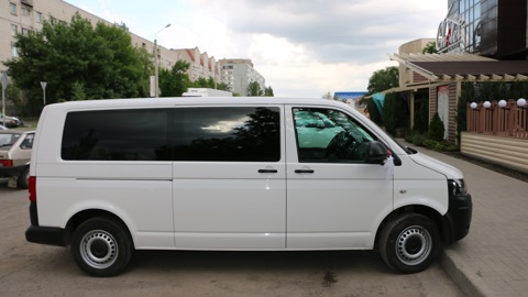

Не сильно разбираясь в премудростях подключения электооборудования и в комлектациях машин концерна VW, из доп.оборудования с завода заказал только трёх зонный климат, а комплектация машины Тренд без каких либо пакетов. Всё остальное решил доставить самостоятельно, о чём в последствии пожалел. С одной стороны за меньшие деньги поставил магнитолу с громкой связью, с другой стороны эта самая магнитола сразу выключается если заглушил двигатель, так как замок зажигания всего на три положения, блока комфорта нет. При другом подключении сажается аккумулятор. С сигнлизацей тоже проблемы были. Купил Старлайн 64 с кан модулем. С одной стороны получил обратную связь -это хорошо, но на Каравеллу с 2012 года нет прошивки, по кан шине сигнализация не заработала, пришлось подключать обычным способом. С партроником тоже проблемы были, установщики не угадали с местом установки датчиков, не попали в отверстия в металлическом усилителе под задним бампером. Датчики периодически выпадали со своих мест, пока я сам не увеличил в усилителе отверстия до нужного размера. Про установку Мультитроникса уже писал С одной стороны в Мультитрониксе больше функций и он намного дешевле, с другой стороны МК в приборке тоже очень удобно. Смысл данной записи, что при заказе комлектации нужно всё тщательно взвесить. Какие опции может лучше заказать с завода, а какие доставить самому. Если б сейчас заказывал, то побольше выбрал бы заводских опций.

у меня немного другая ситуация. Я долго подходил к выбору опций и высиживанию их в калькуляторе, т к машина не первая. В итоге напрягся и впрягся в одобренный калькулятор, единственное что лишнее и чем лично я не пользуюсь это электроскладывание зеркал. В остальном, почитывая отзывы людей, только убеждаюсь, что опции, установленные на заводе это самый качественный подход, и не всегда самый дорогой.
Полностью с Вами согласен. На момент покупки Каравеллы калькулятор на сайте не работал и это у меня первый бусик VW. Я сожалею. что некоторые опции не заказал с завода. А что некоторых не будет, даже предположить не мог. Например, у меня даже ума не хватило, что в машине за 1.5 млн. не будет подогрева сидений. Дополнительно доставить эту опцию у ОД озвучили больше чем 100 т.р.
