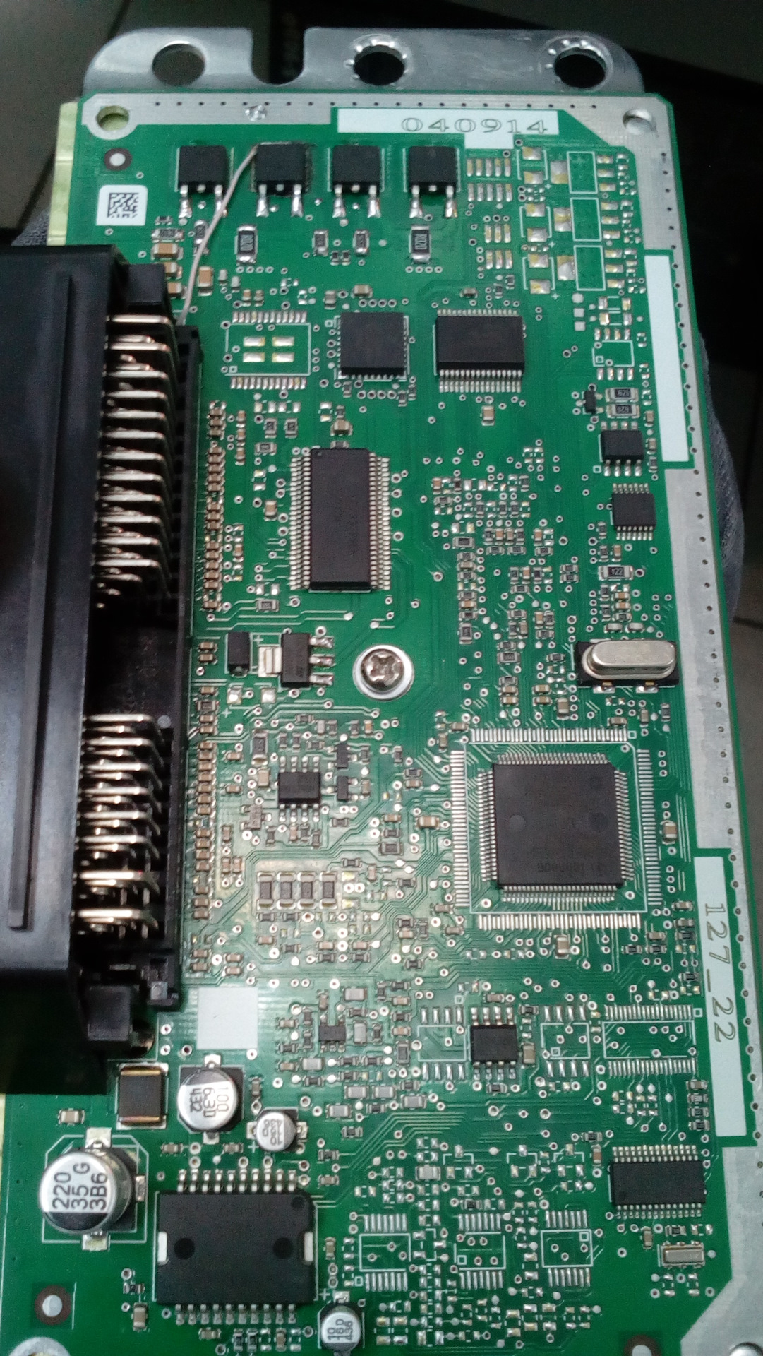

Решил свою проблему самопроизвольного отключения ЭБУ на ходу и отказом его запускаться потом. Банально — попала ВОДА из моторного щита через жгут проводов который идёт от мотора в ЭБУ. Сначала просто без всякого предупреждения и каких либо сопровождающих событий заглох авто на ходу, — попытки завестись не увенчались успехом — не запускались катушки и иногда топливо подача. Если дать машине постоять минут 20 то она могла завестись, но через 30-40 секунд глохла — но при этом продолжали работать бензонасос и все релюшки были включены, и только после выключения зажигания остальное оборудование выключалось.

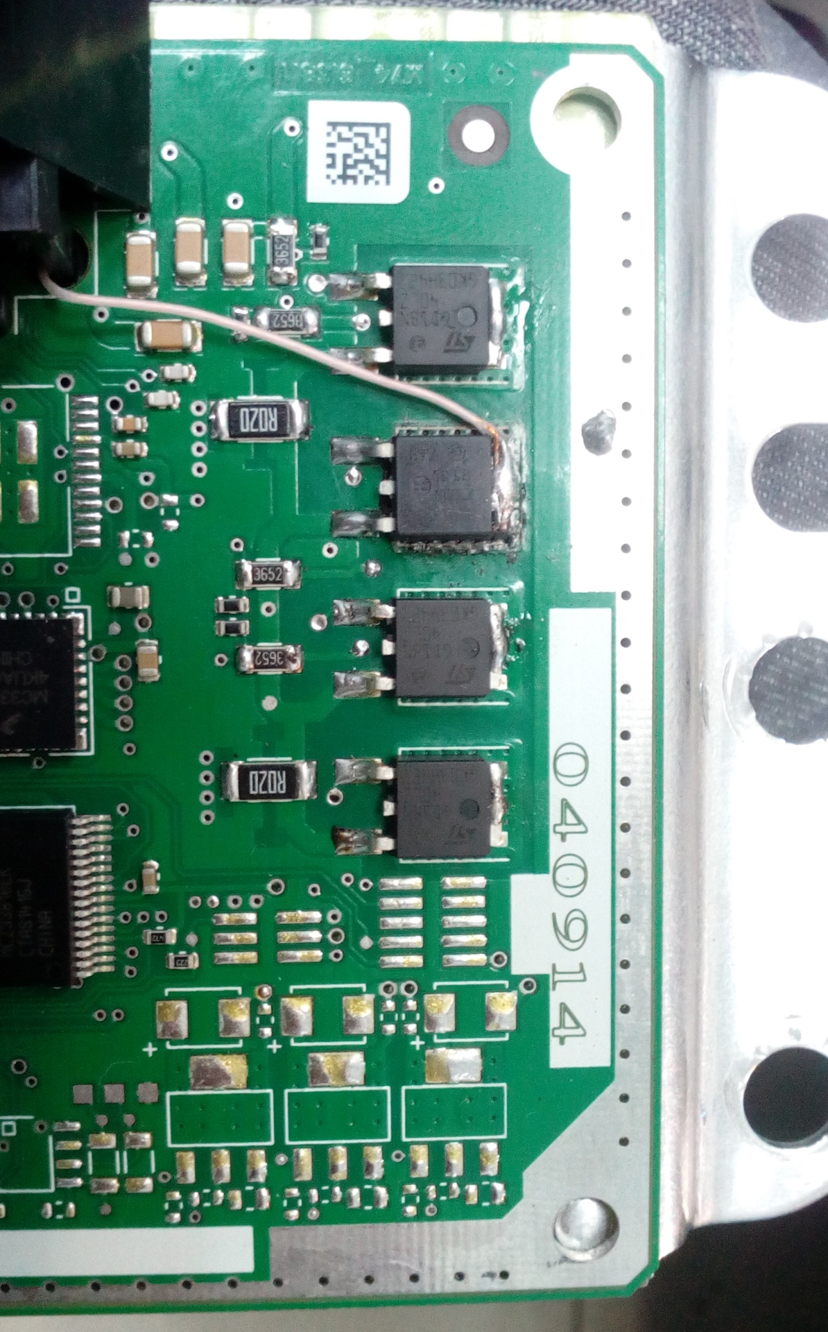

Снятие и открытие блока ЭБУ показало свежеСгоревший транзистор управления катушкой, а дальнейшее отделение платы от корпуса открыло вид на мокрую плату с тыльной стороны, там много контактных площадок и всё это голое без лака. Транзистор купил перепаял, т.к. текстолит был немного подгоревшим дополнительно кинул контакт от стока транзистора на контакт на разъёме. пропаял практически всю плату, с целью восстановления деградированной от воды пайки. Плату прикрутил к металлич.площадке на болтик с гайчкой и гровером (на место высверленной клёпки)., это обязательно — это часть "земли". На всякий случай проверил все катушки и свечи, все доступные разъёмы (Свечи мерил омметром и прозвонкой, катушки — Всё в идеале.
Короче пока катаюсь с открытой платой, всё ок. не греется, чуть тёплая, тачка вжаривает как и прежде))))
Теперь думаю снять опять плату, залить лаком. наверное с баллончика акриловым лаком ещё покатать, Да и отдать прошивальщику, залить продвинутую прошивку: евро2, снятие ограничение топливоподачи и отсечку в 7тыс.
Транзистор 18N40LZ, IGBT — транзистор
Тип управляющего канала: N-Channel
Максимальная рассеиваемая мощность (Pc): 125W
Предельно-допустимое напряжение коллектор-эмиттер (Uce): 390V
Напряжение насыщения коллектор-эмиттер (Ucesat): 1.3V
Максимальный постоянный ток коллектора (Ic): 10A
Корпус: DPAK — который на плату маленький такой

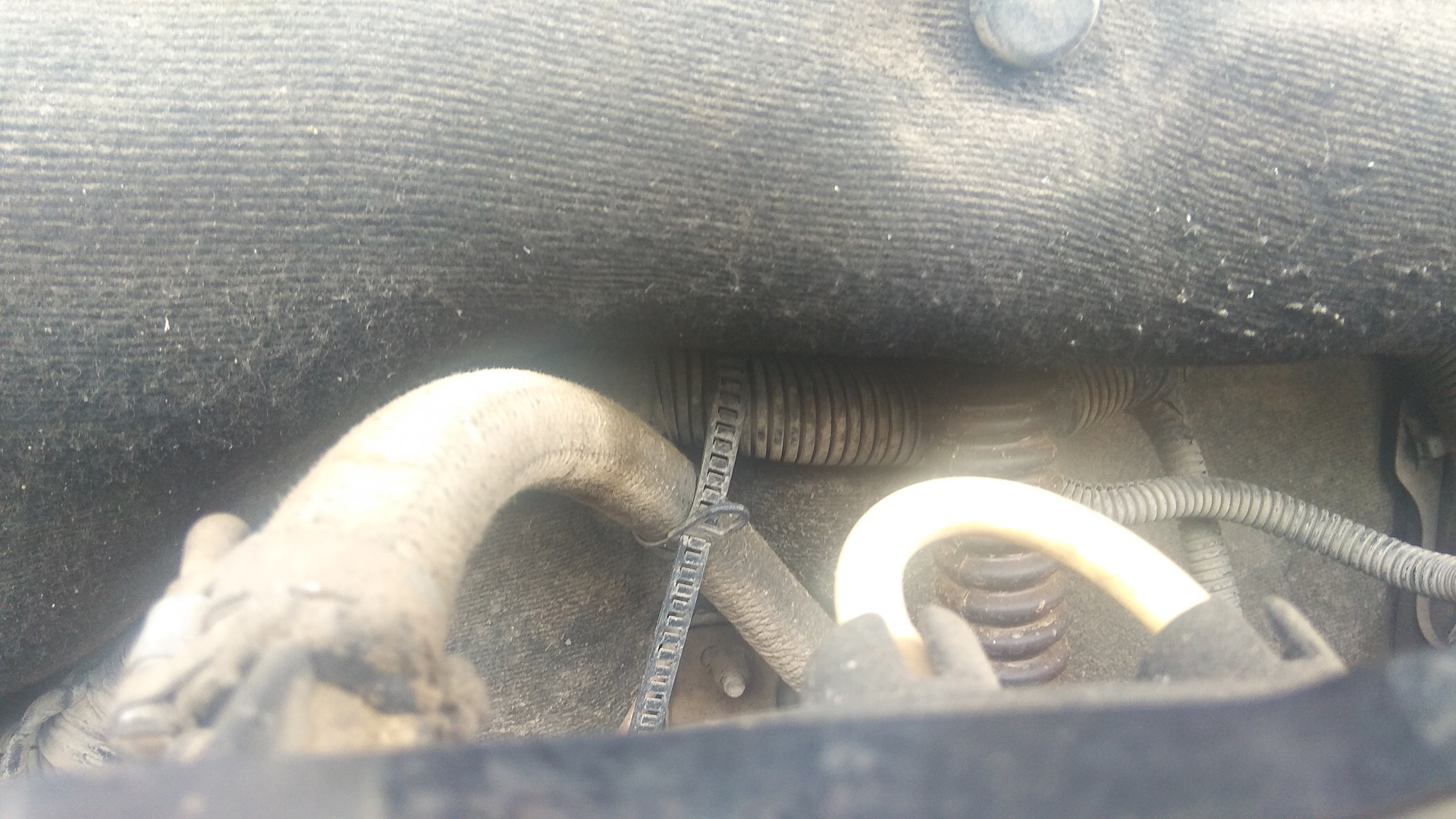

а это по центру же которая? я смотрел — с неё капает прямо по середине на термоэкран рулевой рейки! так что не в ней дело. у меня по крайней мере
Там жгут рядом проходит, по крайней мере у меня, он был сырой сделал доработку
arskir
Там стояла родная резинка, и она у меня не плотно сидела, капало на экран и часть на жгут и шумка под капотом мокла, по ней частично бежало. вместо штатной поставил Гофру от дверей десятки, теперь все сухо.
Я понял. Но у меня чуть другое строение, и место входа жгута в другом, со центрального дренажа капает прямо на термоэкран рулевой рейки. видимо у калины2 кузов и шумка чуть по другому сделаны, конструктивно
Надо трубку длиннее делать дренажную, что бы не бежало на жгут
дренажная трубка не причём вообще! она находится левее разъёмов и выше, и там сухо. а вот из под уплотнителя косы вода сочится.
Так это с дренажа возле воздушного фильтра, там как раз бежит на жгут и по косе потом в салон
не уверен. Возле воздушного фильтра в кузове дренажная дыра, с неё вода стекает по крылу. а с кузова где коса идёт — там по видимому вода от колёс при проезде луж залетает. я попробую налью воды посмотрю куда течёт
Одна на крыло, другая на жгут их там две
