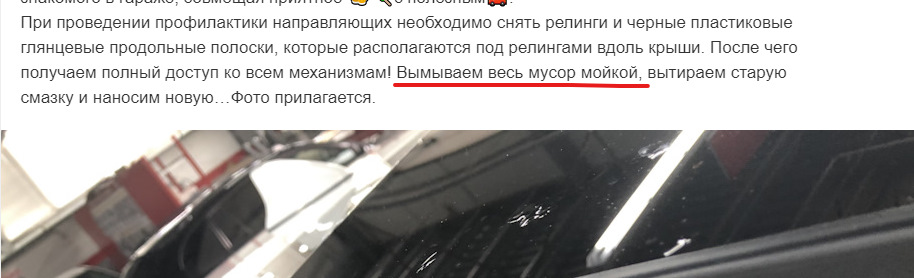

Во время обращения к дилеру с шумом ступичного подшипника(www.drive2.ru/l/537003953980703562/) параллельно попросил обслужить люк, точнее механизмы открытия части панорамной крыши. Так как за пару дней до этого люк не захотел закрываться с первого раза, а только с десятого…(именно закрываться при полностью сдвинутой/открытой половине назад, не путаем с проветриванием) Решил посмотреть как это делается, потому что данную процедуру придется делать минимум раз в год перед летним сезоном😎 и каждый раз не хочется платить денежку за операцию, которую можно провести у себя или у знакомого в гараже, совмещая приятное 🍻🍡с полезным🚗.
При проведении профилактики направляющих необходимо снять релинги и черные пластиковые глянцевые продольные полоски, которые располагаются под релингами вдоль крыши. После чего получаем полный доступ ко всем механизмам! Вымываем весь мусор мойкой, вытираем старую смазку и наносим новую…Фото прилагается.

Снять рейлинги и вот прям мойкой высокого давления? Страшно как то :) А вода в салон не пойдет? :))
Какой мойкой высокого давления? Ты о чем? В моем описании про это ни слова😉
Может не так понял, вот цитирую "Вымываем весь мусор мойкой", я вот и подумал ну нифига себе прям керхером :) мойкой — это наверное типа губкой/мочалкой?
Где? В моей записи такого нет! Я делал у официалов и не было у них там никакой мойки и тем более губки и мочалки😆! Возможно это в другой записи, я кажется тоже вспоминаю, что где-то читал…
Как нет :) последнее предложение "Вымываем весь мусор мойкой, вытираем старую смазку и наносим новую…Фото прилагается."
Блин, капец! Не помню чтоб я такого писал🤦🏻

На них есть крышки, крышки сдергиваешь руками, а под ними гайки. По шесть шпилек и гаек на каждом релинге (2 на передней части, 2 на задней и 2 на центральной части)

Я тоже с опаской отношусь к снятию стекла! Релинги снимаются просто: под заглушками откручиваем гайки, снимаем спереди и сзади крышки (на клипсах), а затем весь релинг целиком тянем вверх и снимаем! А накладки держатся на липучках (на фото их видно) и клипсах, которые остаются на накладках а на крыше металлические квадратные поспдочные места. И еще: накладки удобней начинать тянуть с задней части машины и постепенно идти вперед🙂

Не заметил, главное смазку старую убрать и новую нормально нанести, после сего открыть-закрыть несколько раз и нанести снова в тех местах где требуется. И не забыть изнутри при открытой крыше промазать направляшки)
