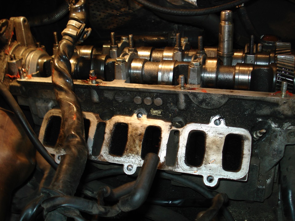

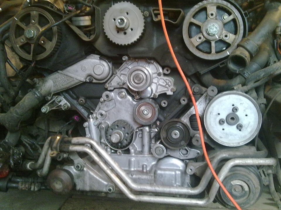

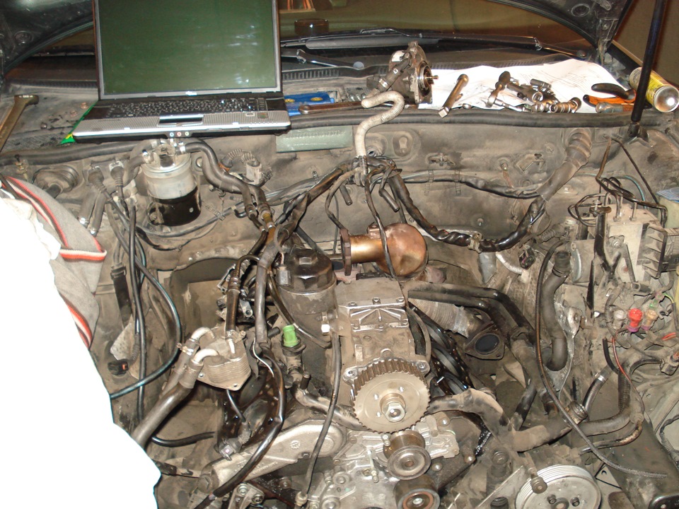

Начиналось так: снял передний бампер, кожух двигателя, впускной коллектор. Освободив от хомутов снял патрубки с интеркуллера. Открутив, увёл в право телевизор с радиаторами, предварительно открутив трубки охлаждения масла МКПП, от радиатора ОЖ (осторожно, трубки нужно заглушить, а радиатор снять, и так же, заглушив отверстия, положить в безопасное от ног место). В последующем, чтоб ничего не мешало, и в целях профилактики, открутил интеркуллер и промыл его бензином, затем водой, затем уложил сушиться на солнце, потом ещё в гараже около 2-х месяцев выветривался (с бензином аккуратней, а то пары могут дел натворить при первом старте). Далее открутил карлсон, снял все ремни, ролики, ТНВД, клапанные крышки, ВКГ и ЕГР. Всё очень и очень хорошо отмыл и отчистил. Первый этап — разборка и мытьё (параллельно заказ зап частей, всплывающих по ходу разбора) длился до 22 августа 2011г.

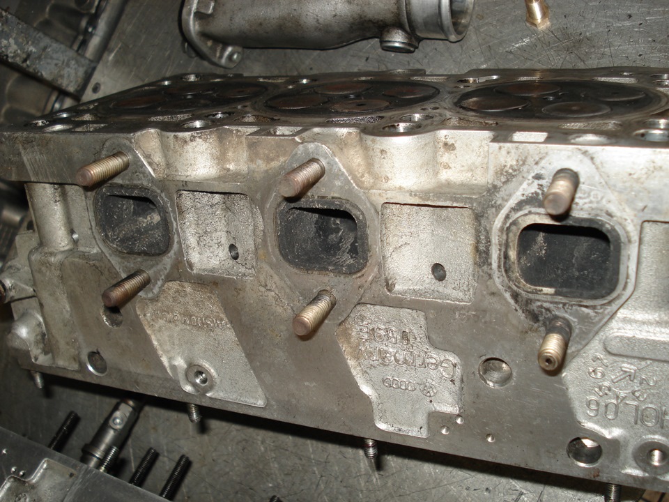

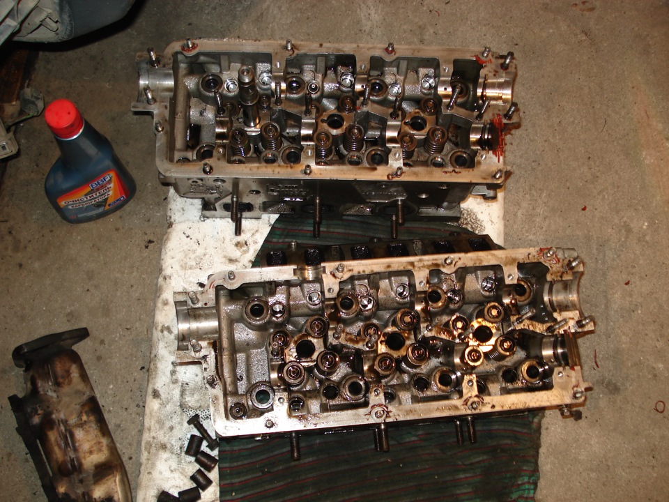

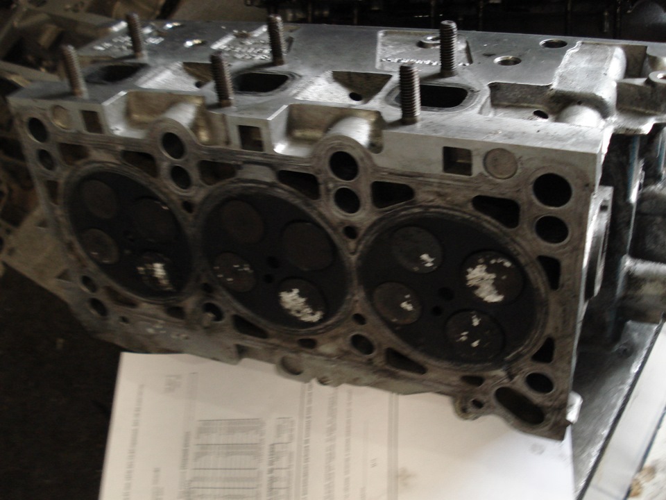

Снял головы, распряг их, и отвёз на мойку, опрессовку, диагностику и последующий ремонт в мотор центр "4такта" (после чего было принято решение заглушить ЕГР).

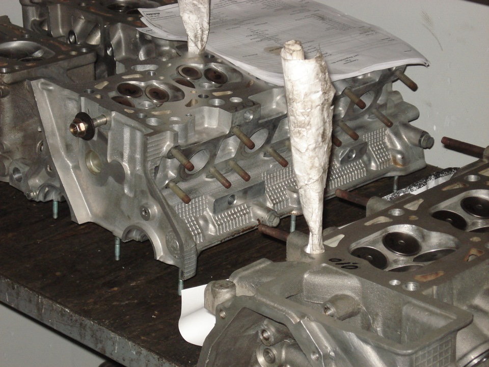

По головам — опрессовка показала отличный результат; после диагностики было принято решение о замене направляющих втулок всех клапанов (на заказ в мотор центре), замена всех клапанов (оригинал); фрезеровка сёдел клапанов.
Пока восстанавливали головки, я продолжал отмывать двигатель, и выявлять и исправлять сопутствующие проблемы. Да, на ремонт двигателя и замены расходников, включая материалы и сторонние работы, было первоначально выделено 150 000 руб + за 70 000руб была куплена Ока, на время ремонта (всегда мне хотелось попробовать этот чудесный авто — после покупки, замена: масла, фильтров, помпы, ремней, ОЖ, помпы, термостата, тормозной, масла коробки, роликов — в магазине отал всего 1000руб; весь ремонт сделал за пол дня:) ).
В мотор центр было отдано с запчастями 42 000руб; (направляющие, сальники клапанов) + 6 ввёртышей (резьбу шпилек нашли уставшей). Клапана покупал отдельно, точной стоимости не помню, помню что очень дорого стоили. Клапана запрягали мне там же, в мотор центре. А головы я уже собирал в гараже, купив новые распредвалы, на деньги от продажи Оки. :) ).

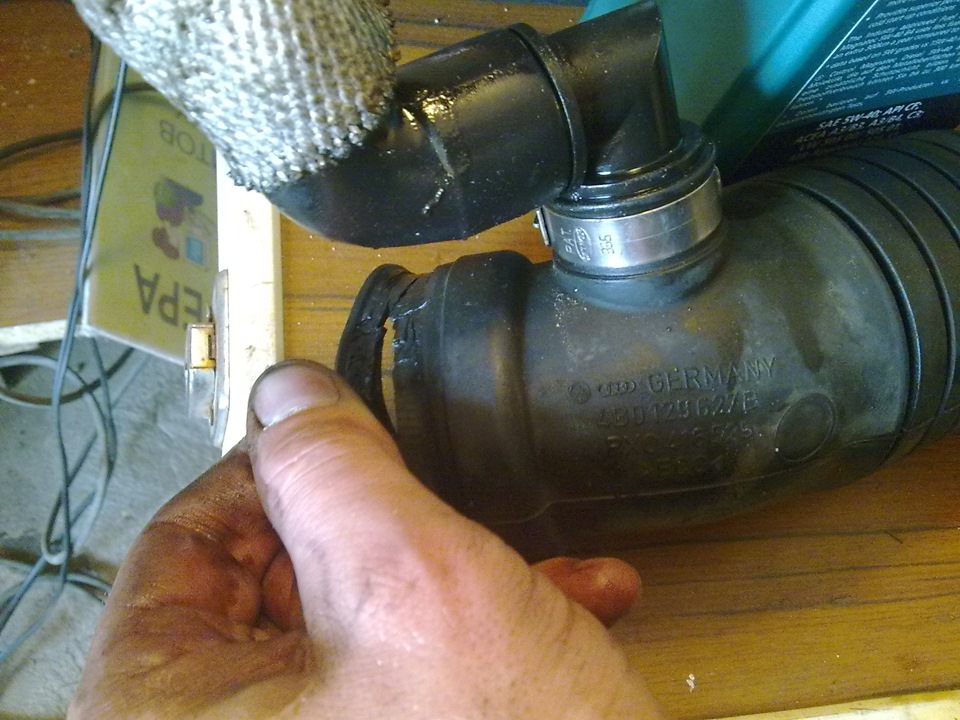

4. 4B0 129 627 B патрубок забора воздуха прохудился… --- 2200р

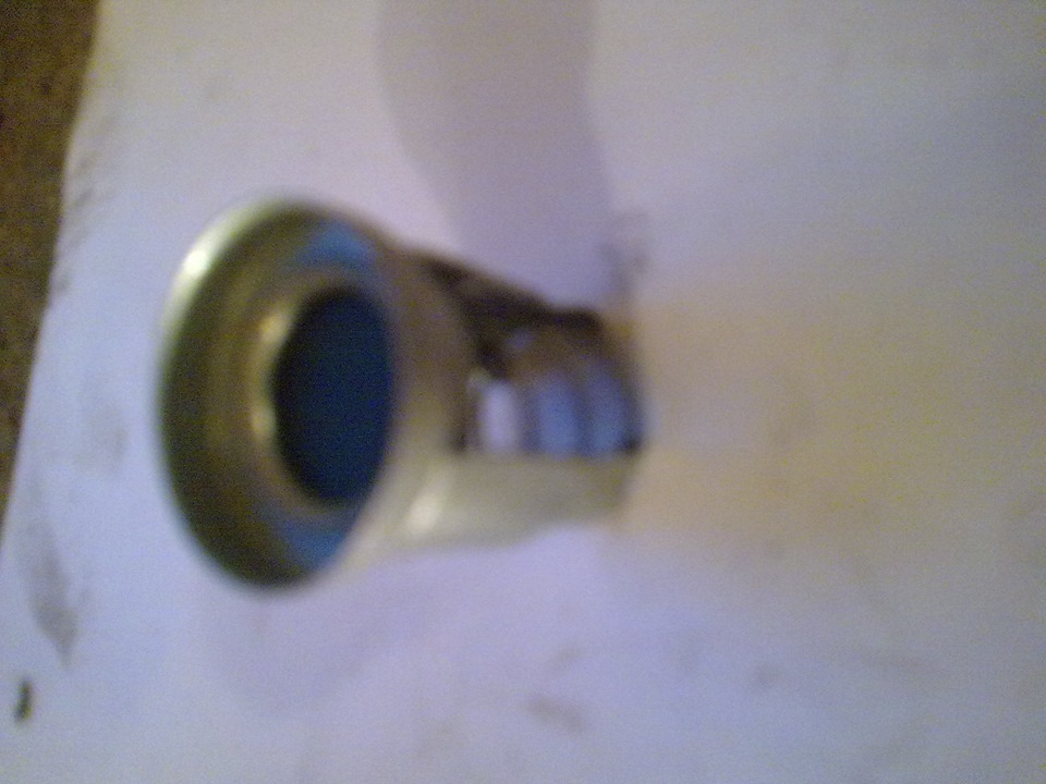

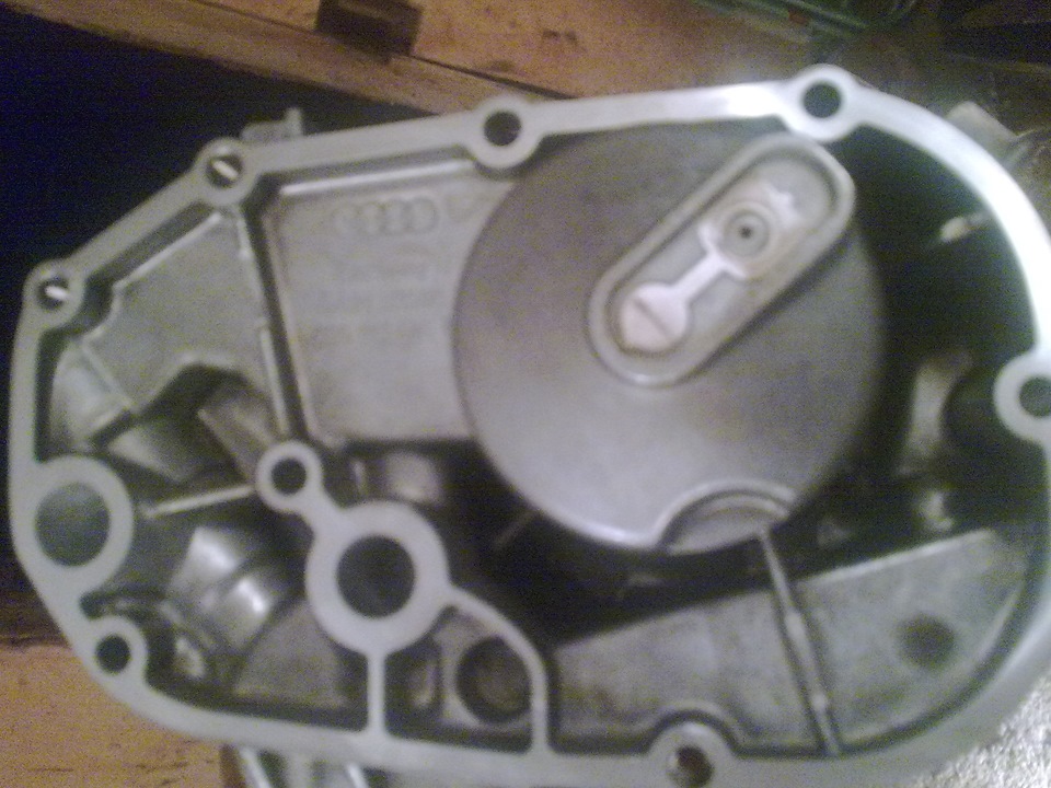

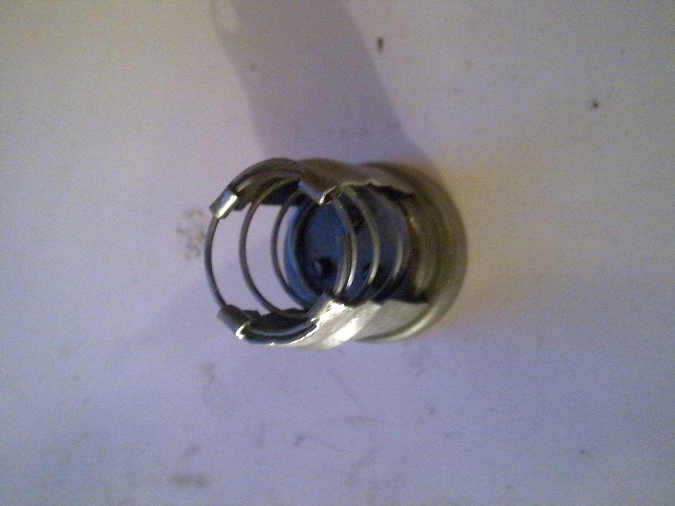

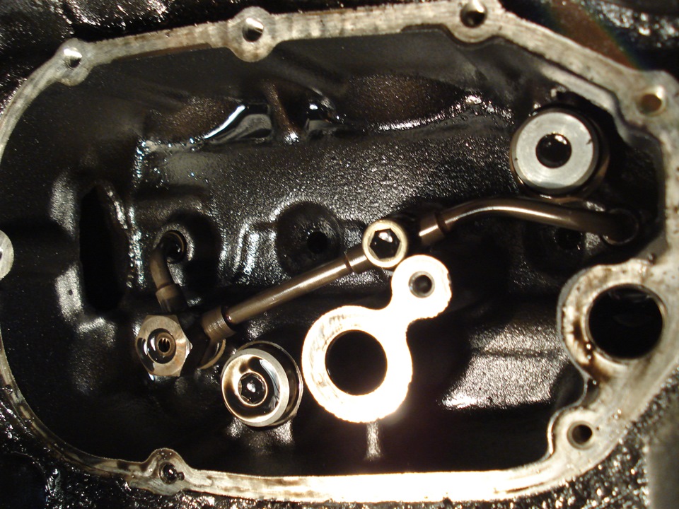

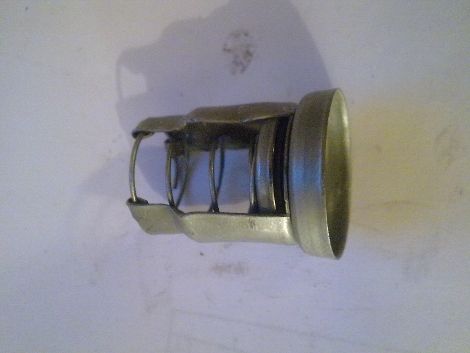

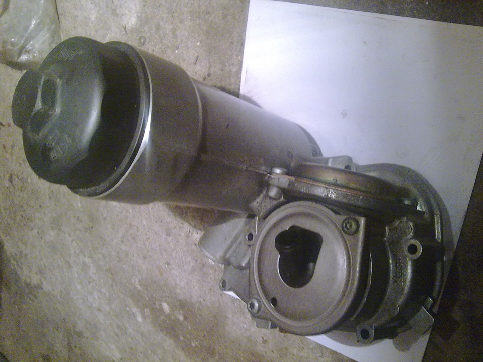

В корпусе масленного фильтра есть пару клапанов, их мыть обез. И мембрану проверяли на целостность?
Мембрану заменил, дыра в половину отверстия была. По примеру моей замены мембраны половина 2.5 tdi AKE с аудиклуба делали ревизию, и при необходимости замену мембраны.
Avtoyvelirr
В корпусе маслянного фильтра есть только один клапан, не съёмный. С ним нужно очень аккуратно, если пружину нарушить, будет масляное голодание мотора. А клапана, которые расположены под кормусом масляного фильтра подлежат обязательной замене, если вскрытие не чаще 180тк, так как проверить их практически не реально.Да, снимать и устанавливать их необходимо с осторожностью, соблюдая момент затяжки. Да и стоят (стоили) он не так дорого — 900р/шт*2=1800р. Прокладку металлическую тоже обязательно заменить!
Спасибо за уточнение, а то я про это и запамятовал.
Avtoyvelirr
Мотор давно (пару лет назад) собран, и работает лучше нового! Если у кого будут какие попутные вопросы по мотору, задавайте — чем смогу, подскажу!
Avtoyvelirr

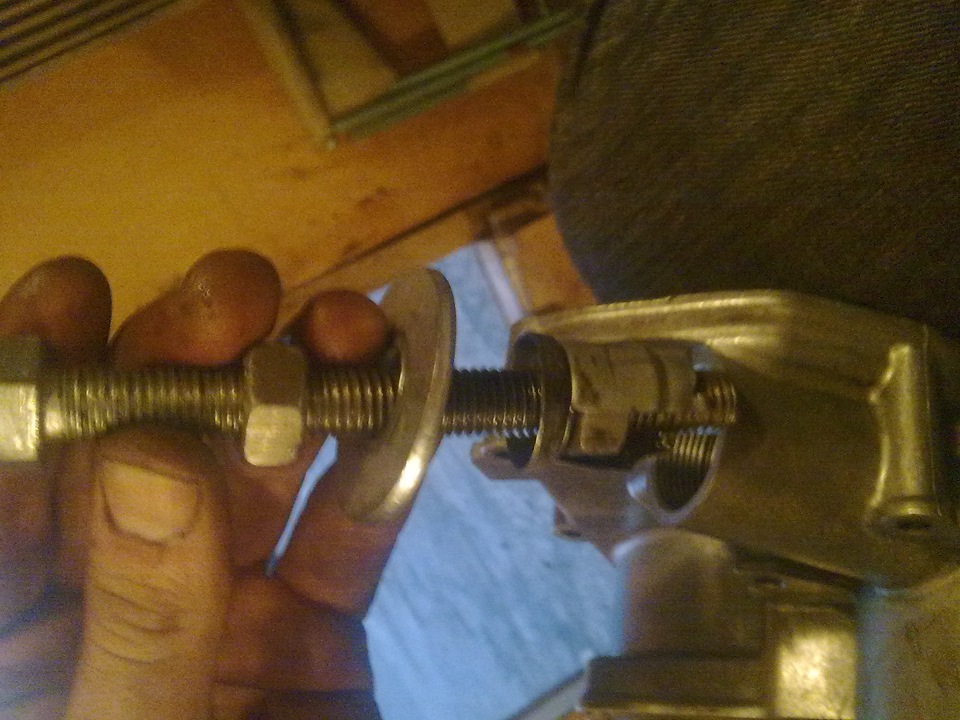

Выложил фото клапана — в разборе! Пригодится!
не открутить его, что делать, как его работоспособность проверить?!
