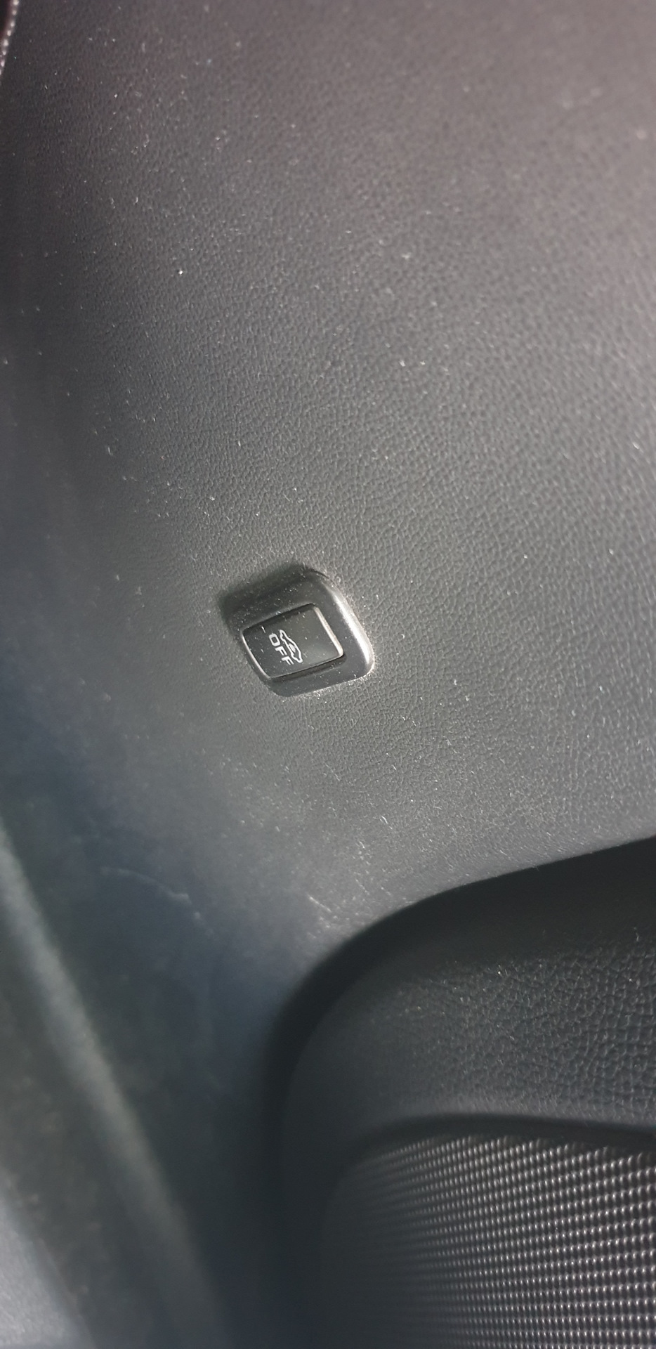

А если сначала нажать кнопку на стойке, а потом на охрану поставить, откроется?
ты про какую кнопку имеешь ввиду?
VadimSK
кнопка обьема сигналки?
вот эту
не вижу связи, но завтра обязательно попробую, спасибо😀
VadimSK
вот эту
не открывается все равно
Значит проблема с сейфлоком отпадает.
