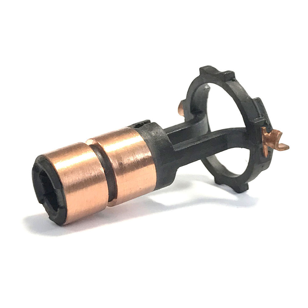

Щётки отдельно, насколько я помню поменять можно (с перепайкой), номер не подскажу, подбирали по размерам. Коллекторные кольца тоже можно поменять и тоже подбирали по размеру (должен подойти один из этих номеров Cargo: 135179, 232295, 138421, 230090, в зависимости от того какой ротор использован).

Алексей, сколько проехал с новым генератором, на моем валео тоже кольца протерлись.Думаю такой же купить.

стерлись кольца
В старом заменить, будет запас ! :-)
2 недели назад именно так и сделал со своим … кольца 120 руб. … работа по замене 1 т.р. … + подшипник заменили за 700 руб.
