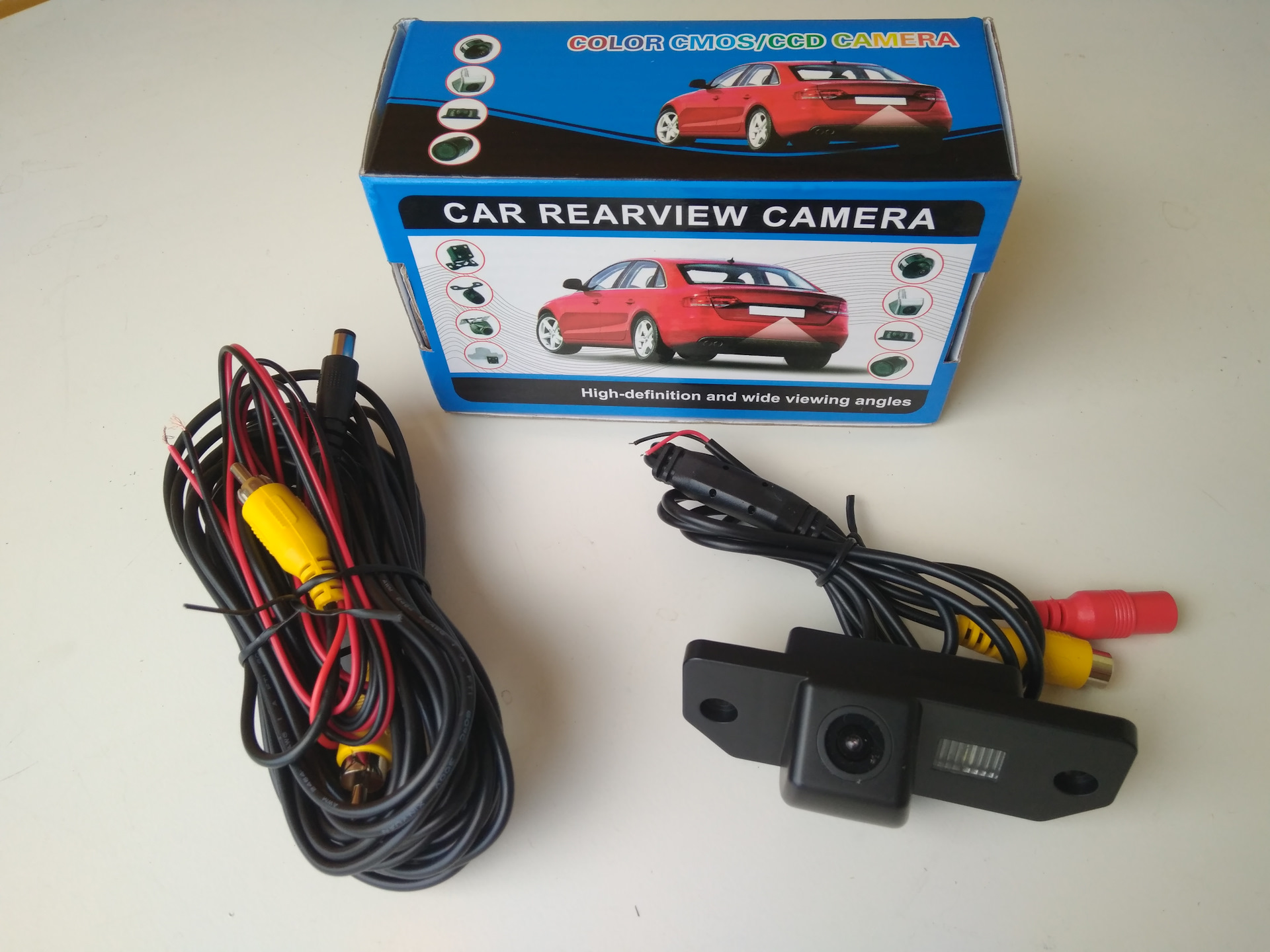

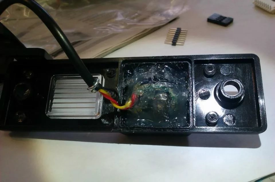

Пока жду новую магнитолу на android, от скуки решил поставить камеру заднего вида от китайских умельцев.
К слову сказать встало всё как родное.

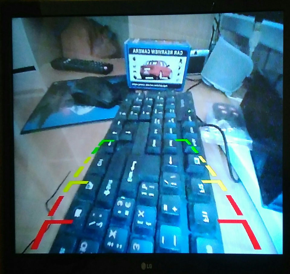

Камера дает картинку 480i, качество среднее тестировал на full HD телевизоре.

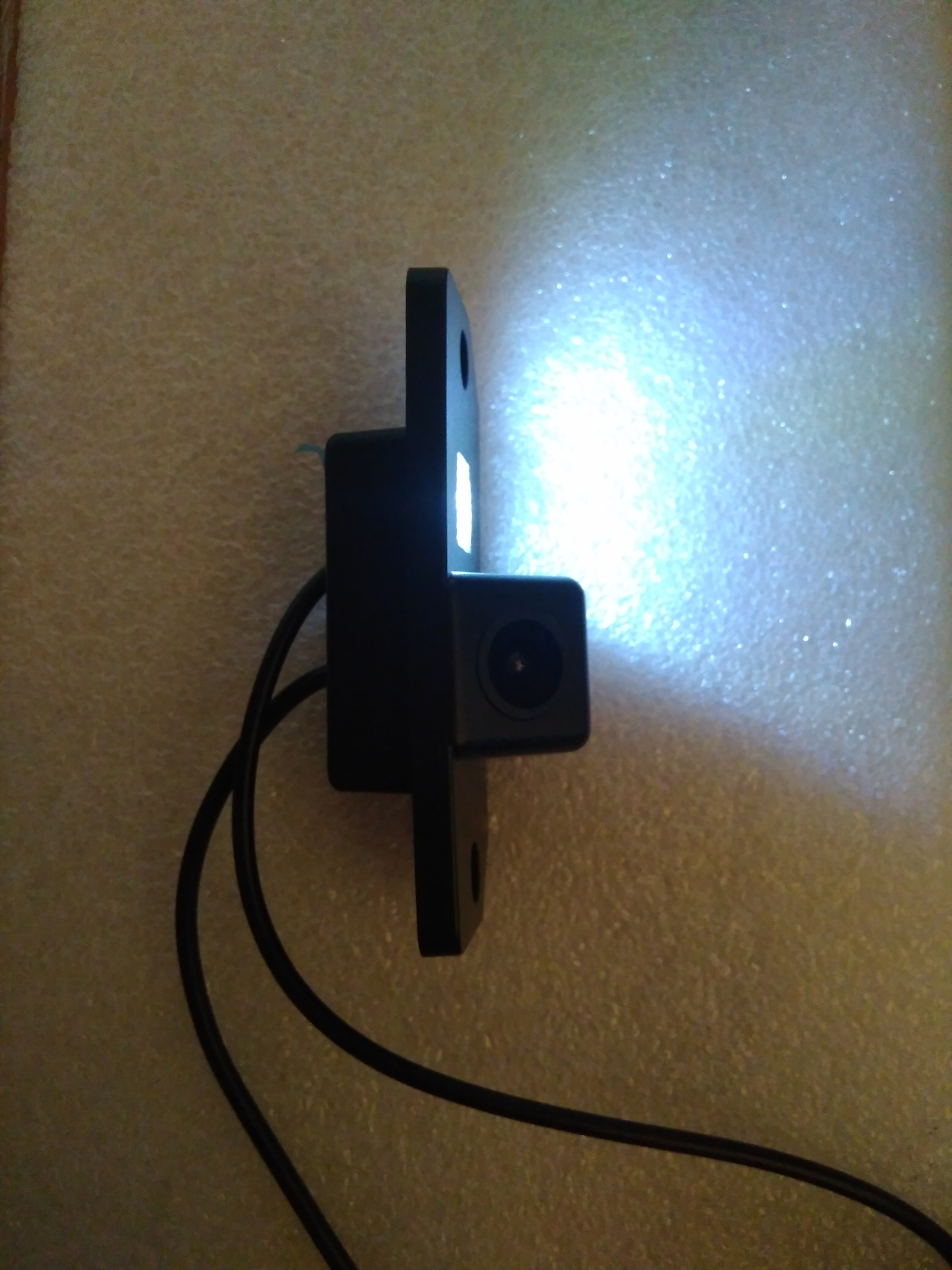

Подсветка работает.
Насчёт герметичности устройства имею обоснованные сомнения …время покажет.
Запихать через гофру "тюльпан" оказалось совсем несложно, кусок проволоки и WD40 вам в помощь ;)

Заливай её герметиком причём обильно, я свою промазал без фанатизма через 5 мес пропала картинка, грешил на провода, но после вскрытия камеры оказалось внутри все сгнило, не повторяй моих ошибок)

Тогда расскажи — где там щели/дыры?
Я подумываю её сзади залить термоклеем, но внутрь лезть не хочу, корпус вроде проклеен.
Видел, тут народ все внутренности заливал компаундом, по мне так перебор ;)

Ну вообще норм варик, но можешь прост силиконовым герметиком все щели где корпус соединяется, откуда провода выходят и где винты, все это прям оооооочень жирно. Внутрянка уже залита с завода но оч фигово. А если внешку жирную сделаешь ей будет не страшно)
