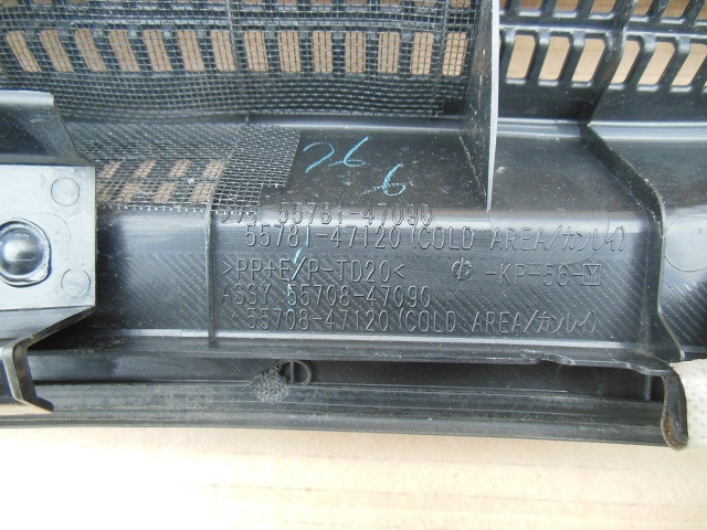

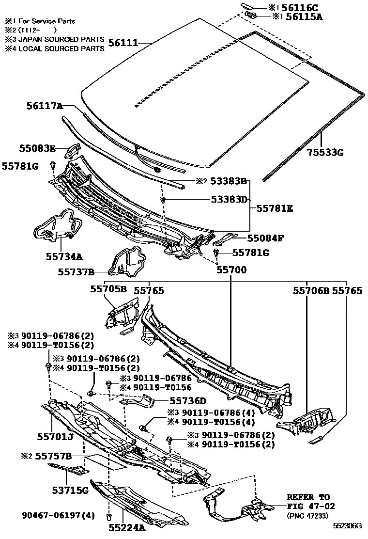

Чем интересна эта решетка (55781E на схеме)?
На европейских 30/35 встречается два вида:
— A — 55708-47090.
— B — 55708-47120 — COLD AREA SPEC, присутствует сетка с обратной стороны:

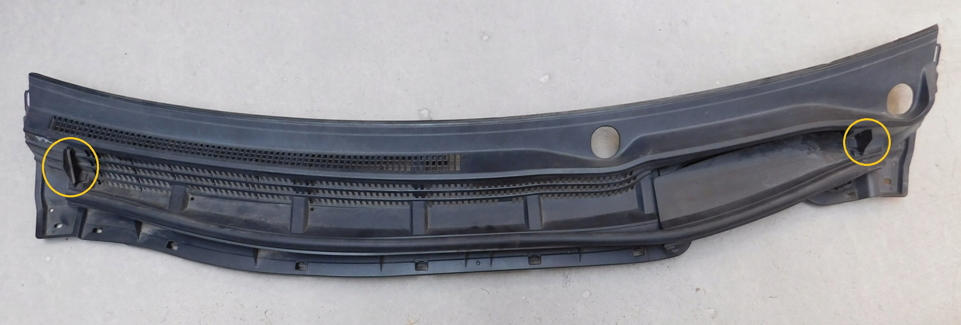

Крышки дворников хрупкие (ломаются от морозов), цена неадекватная (85292-13010, 2 шт. по $3) — склеил газовым паяльником.
С пассажирской стороны должна быть вставка с приклеенным резиновым уплотнителем. Со временем он отклеивается и теряется, отдельно от решетки не продается. С водительской — только пластиковая вставка.
После покупки авто у меня уже отсутствовали клипсы 55781G (90467-07076-C0, 2 шт. по $0.5).
Сливное отверстие в панели 55701J, запираемое резиновым лепестком, было забито грязью.
Почти все болты, крепящие эту панель, проржавели. Будьте осторожны, чтобы не пришлось потом высверливать.
С 12.2011 стали доустанавливать какой-то лист 55757B (55767-47010, $18). ШВИ?
