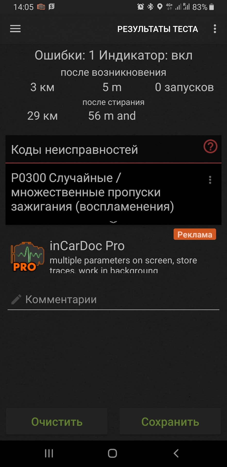

Всем привет дорогие друзья! Недавно столкнулся с интересной проблемой в виде ошибки Р0300 (множественные пропуски зажигания). Все началось с банального желания заколхозить машину газом (4го поколения), так как предстояла длинная дорога. И когда это чудо экономии было установлено на машину, тут все и началось. А именно целый букет различных ошибок, отказ некоторых форсунок и в придачу завышенные обороты двигателя на холостом ходу.
Далее разумеется было принято решение убрать это чудо с машины раз и навсегда. И все основные ошибки ушли, но осталась Р0300 и завышенные обороты. В ниссан центре сказали сразу иди откуда пришёл, мол скорей всего пайка проводов либо мозги слетели. Но кроме этого причин могло быть очень много, тем более что установщики гбо пытались списать на то, что проблема возможно механическая. И тут пошло поехало))

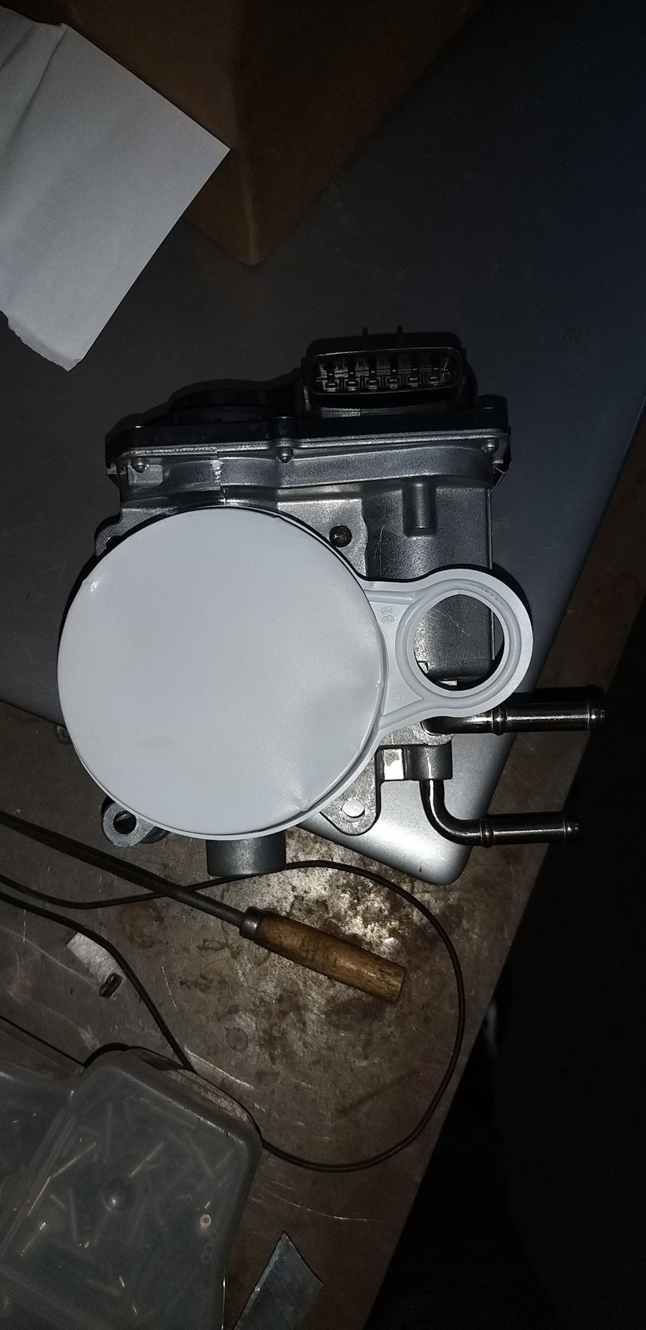

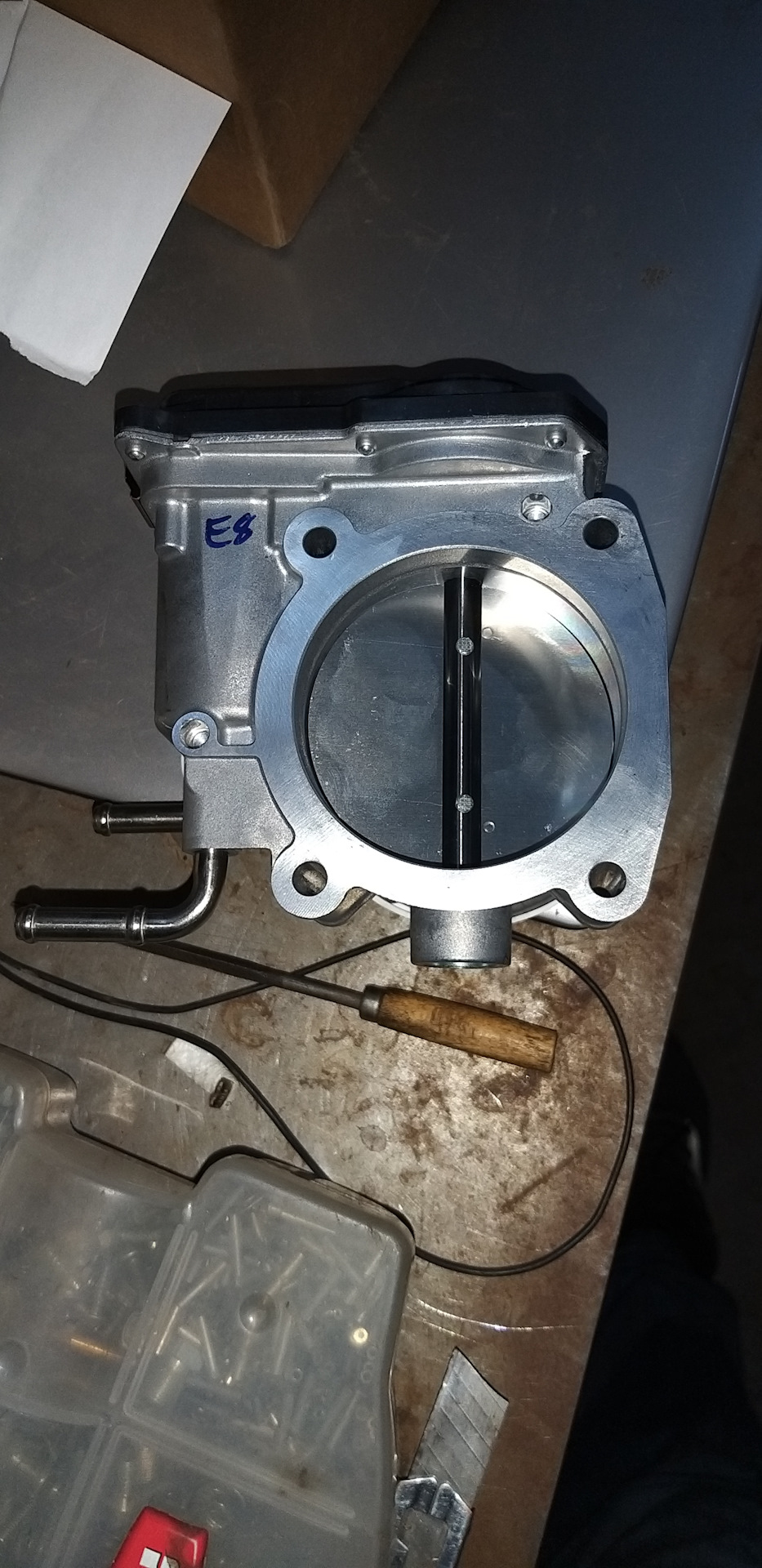

Все вышеперечисленное картину в целом не поменяло. Остались только две вещи это дроссель и компьютер. И так как обе вещи не дешёвые, было принято решение поставить рядом здорового донора и поставить запчасти от него. Ну и наконец вуаля, это оказался дроссель (чему порадовались установщики ГБО, все-таки он дешевле). После этого, разумеется был куплен новый дроссель, который кстати заработал без всякой адаптации и машина замурлыкала как довольный котенок))

Так же выскочила p0300, больше ошибок нет.

Р0300 это множественные пропуски зажигания, в 99% это дроссель, тем более что он не показывает на конкретный цилиндр. Проблема явно электрическая. Надо смотреть проводку, контакты. Кстати новый дроссель когда ставили, вы его обучили?

Здраствуйте, после замены дросселя все отлично.
Здравствуйте, так смысл именно демонтировать газ и поменять дроссель или оставить газ и заменить дроссель на новый?
Здравствуйте, смысл есть в замене дросселя. Газ в моём случае был ни при чём.
