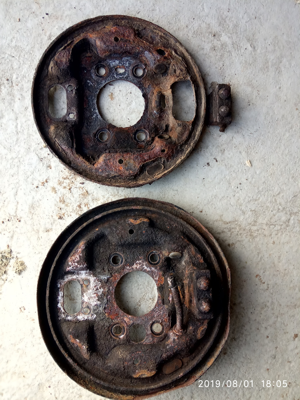

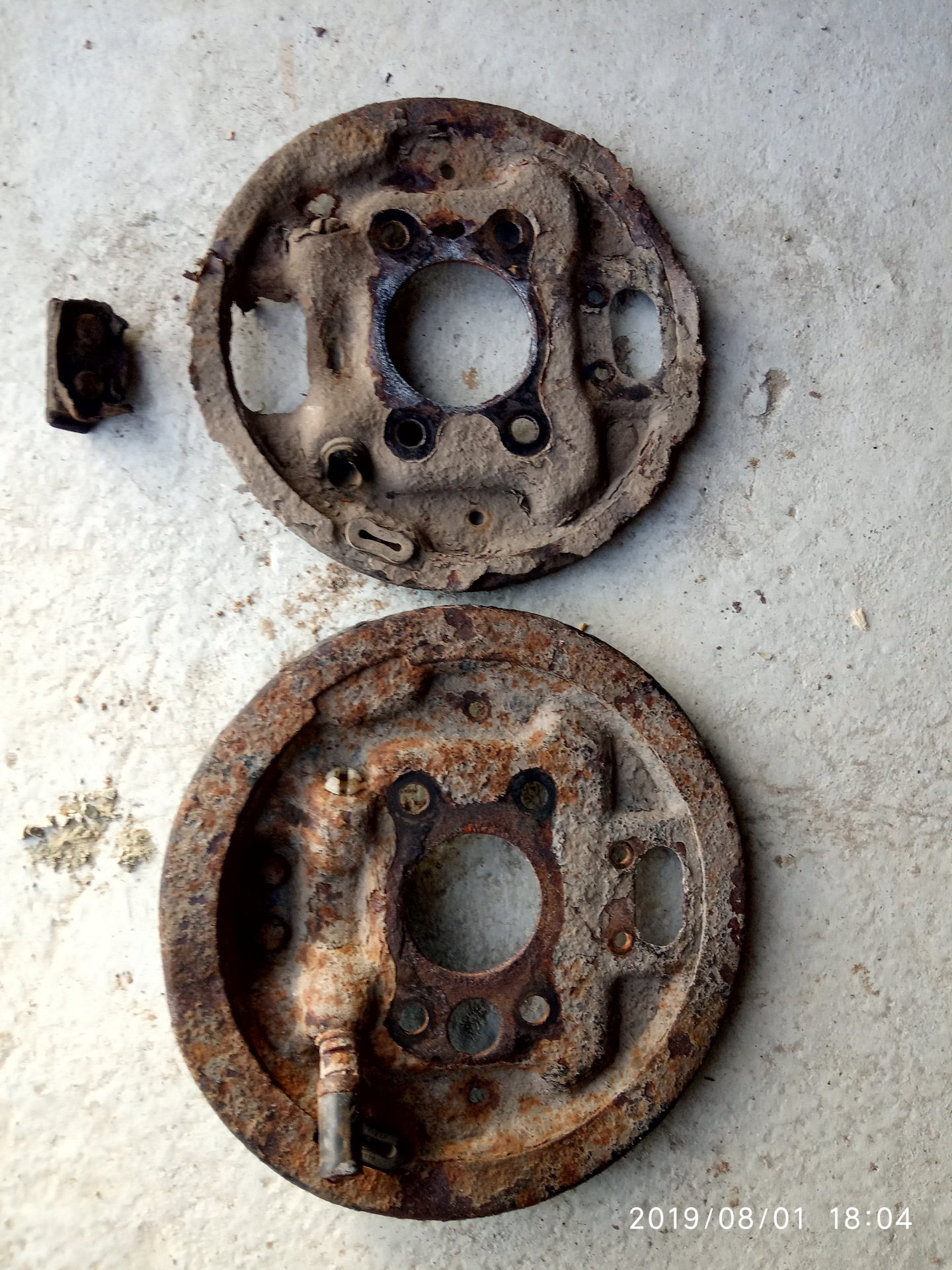

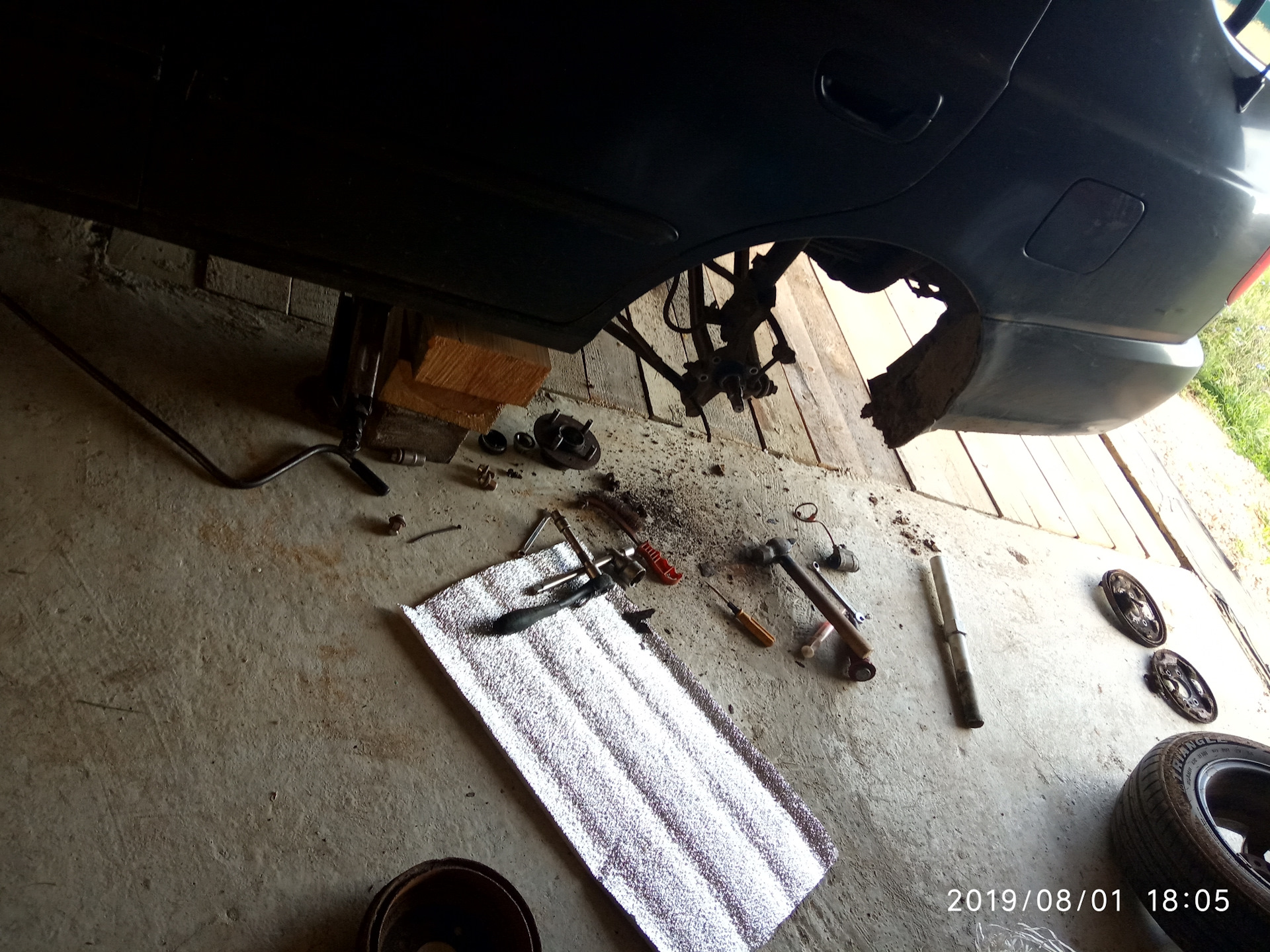

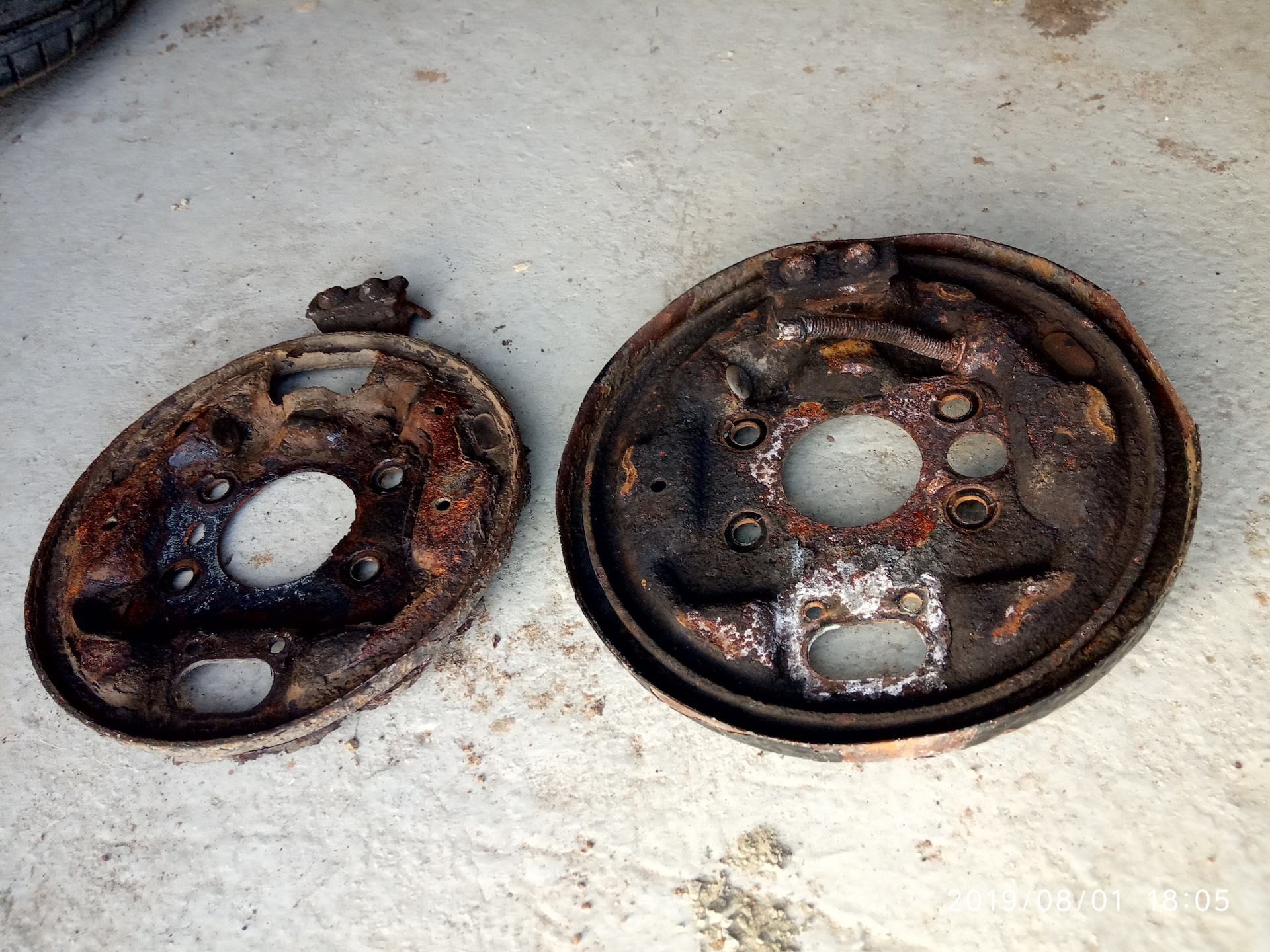

Поехал от дома на работу хорошо что скорость не большая была, тормозить а педаль проваливается в пол, останавливаюсь и вижу лужу под задним колесом, ну думаю цилиндр потёк, купил его променял, не обратил внимания что не в нём дело, поставил его и опять педаль провалилась.выяснилось что проблема ниже где колодки сходятся…Позвонил на разборку сказали есть только сам откручивай.набрал инструмента и поехал снимать щит.он оказался в нормальном состоянии.без дыр.обработал его пушсалом с маслом и поставил на место, другую сторону тоже разбирал и промазывал щит этим же составом.

Машина 10г, не так давно менял задние колодки, щитки в идеале, только грязные были

Жесть как так то 🤔у вас че в селе реагенты сыпят?
06 года машина, мои живые, все зависит от места эксплуатации у нас не сыпят реагенты и соль, только песочек.
Такая же хрень 12 лет…, цена неадекват на щитки новые.

Я тут на д2 купил, прислали с Ростова. Восстановил сразу отпескоструить, покрасил их.и отлично теперь состояние!
Какая-то повальная проблема. Вон только вчера написал такую же историю в бж… Сейчас вот ищу по разборкам… Кстати, повезло, что разрешили снять, я сейчас общаюсь с разборками, у всех в сборе с ступицей и рычагами.

Такая же беда была, один в один. На разборе взял за 700р в идеале со всеми тормозными потрохами
Хорошо, что нашел.это болезнь у акцента, а запчасти новые не купить (ну или цены космос)
