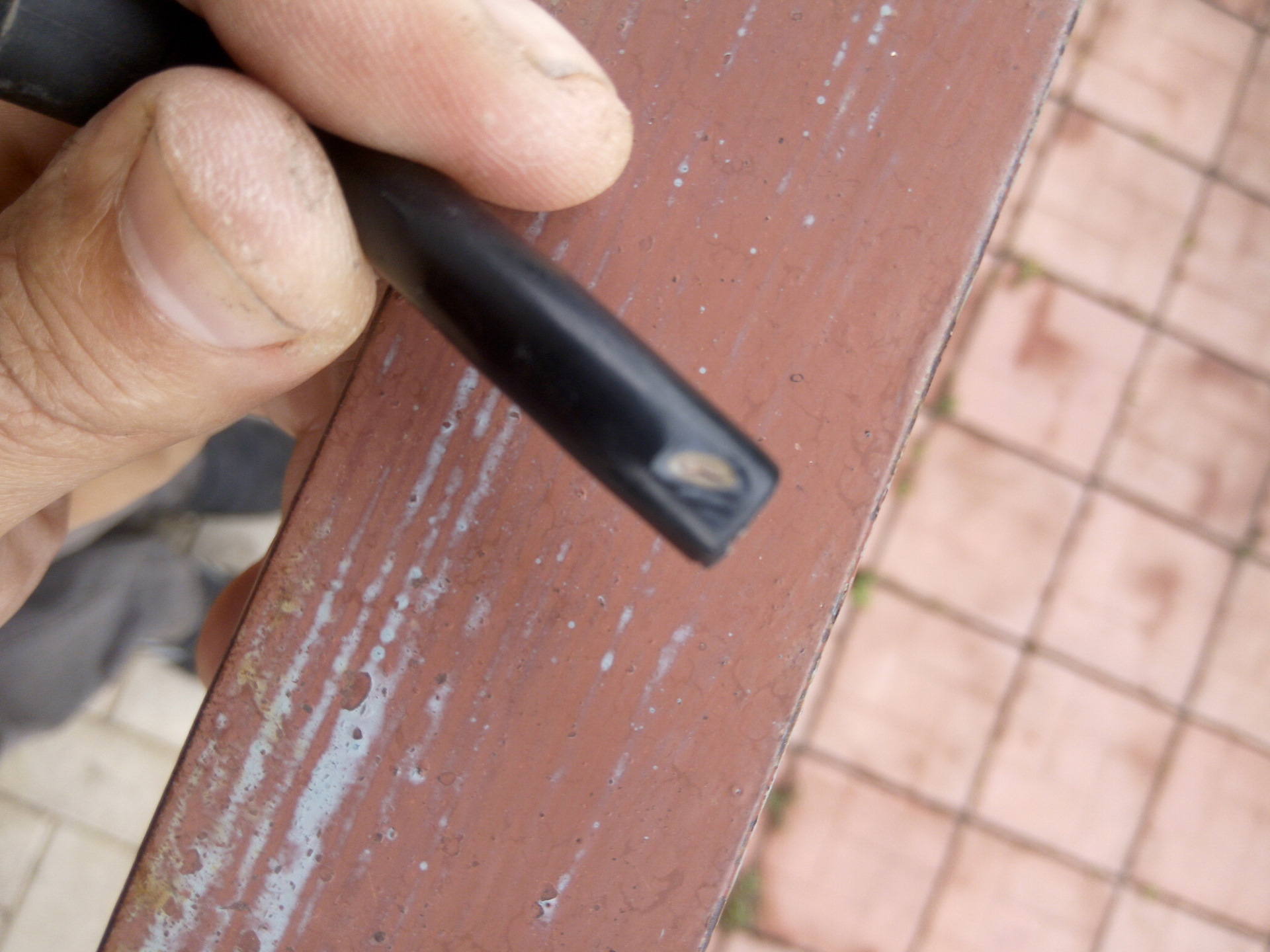

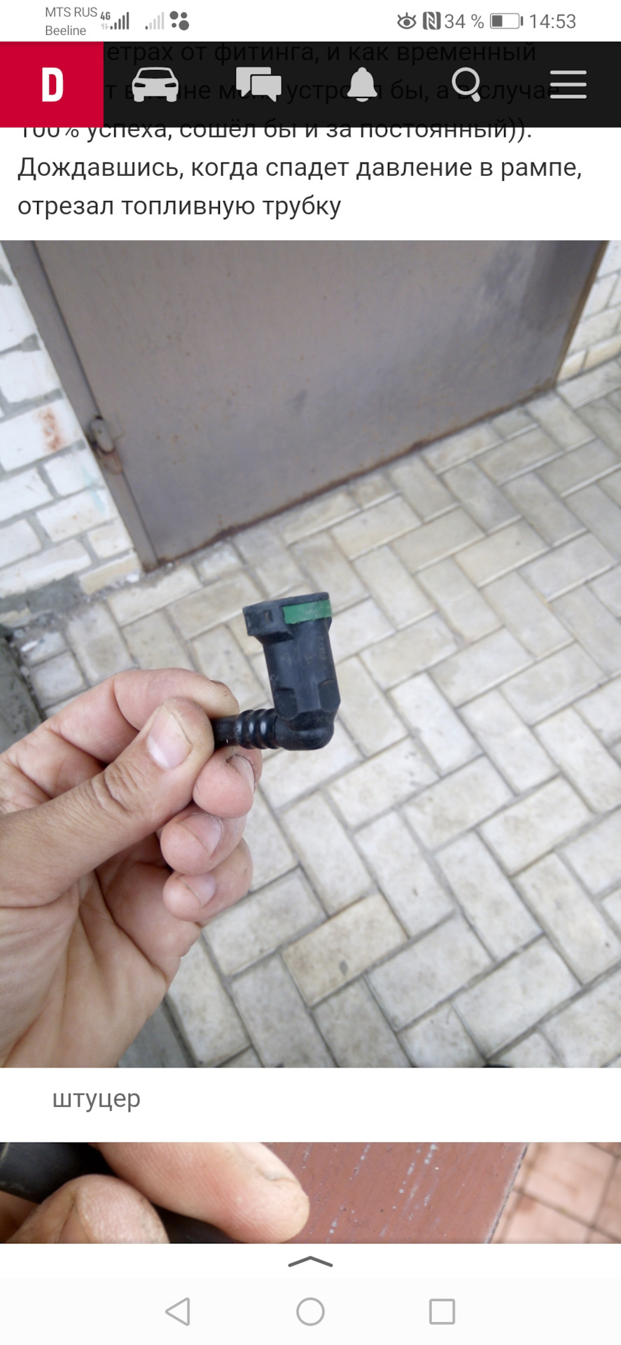

Всё меньше мест в моем авто, куда бы не проникли шаловливые руки его владельца, иногда это к лучшему, а иногда к лучшему, но не сразу!))). Как-то управляя машиной, почувствовал запах топлива из дефлекторов, побудивший меня остановиться и выяснить локацию данного запаха. Под капотом обнаружил, что топливная трубка, подводящая топливо к рампе имеет микроскопическое отверстие из которого бензин распыляется, как из пульверизатора. До дома километров тридцать, посему пришлось замотать отверстие изолентой и побыстрей добраться до дома. Дома хорошенько порылся в голове, каким образом отверстие оказалось в трубке. Явного залома в том месте не было, тереться там не обо что, вывод – невнимательность и криворукость владельца авто при проведении работ. Найдя реферанс трубки (8200741229), обрадовался приятной цене в 5 с лишним килорублей, и решил поискать б/у вариант. Поломки, по закону Мерфи, случаются в самый неудобный и неподходящий момент, мой случай — не исключение, через день ехать за 80 км. встречать с поезда брата. На ютубе нашёл ролик, где мужчина, нагревая топливную трубку в кипятке добивается ее эластичности после чего вставляет в нее фитинг, и после остывания трубка очень плотно обжимает штуцер фитинга. Дыра в трубке у меня в пяти сантиметрах от фитинга, и как временный вариант вполне меня устроил бы, а в случае 100% успеха, сошёл бы и за постоянный)). Дождавшись, когда спадет давление в рампе, отрезал топливную трубку

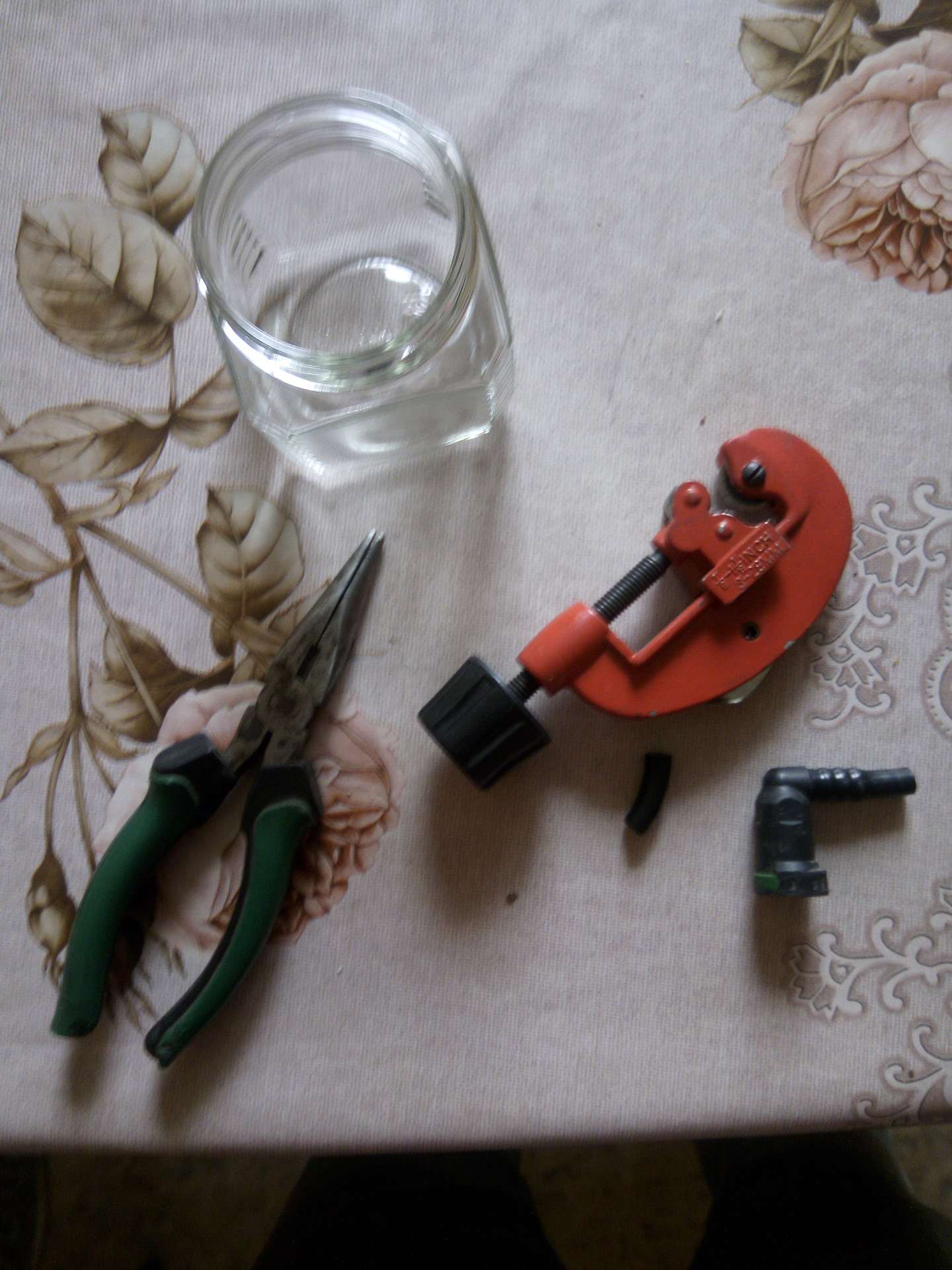

снял штуцер с рампы и пошел размягчать трубку в кипятке, чтобы снять ее со штуцера.

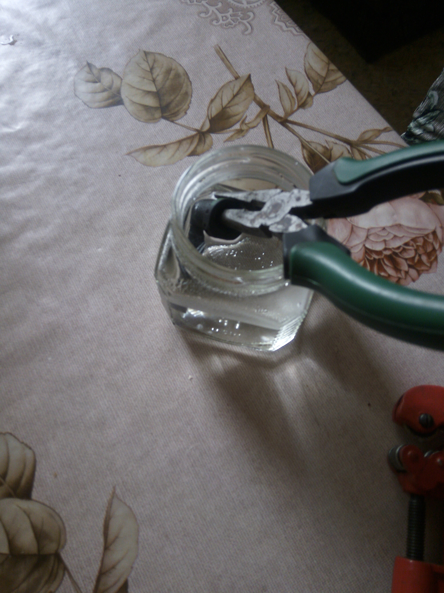

10 минут грел, подливая кипяток, после чего, попытался стянуть остаток трубки с штуцера фитинга.

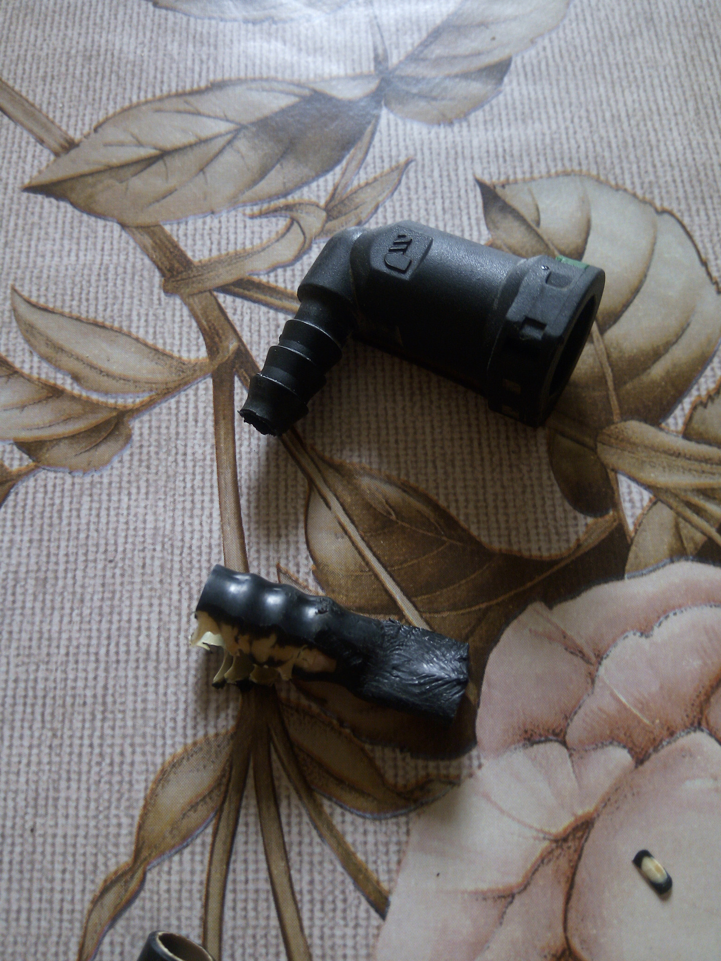

Безуспешно! Аккуратно срезал трубку со штуцера

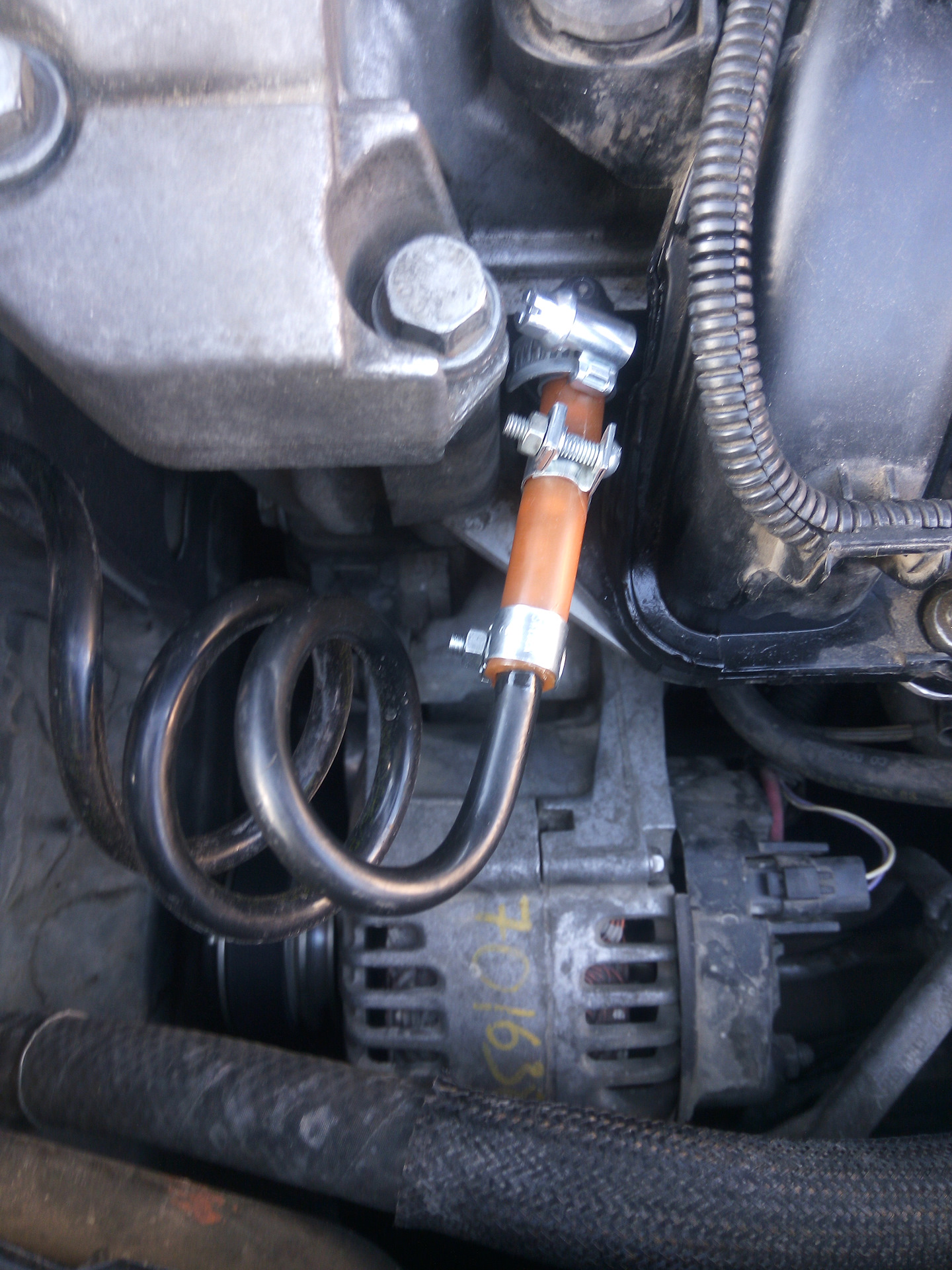

и пошел пытать счастья в попытке насадить трубку на штуцер под капотом. Безуспешно… Пошёл искать подходящий по диаметру кусок трубки, чтобы с его помощью соединить фитинг и трубку. Критерия три: устойчивость к давлению, бензостойкость, подходящий диаметр. Наружный диаметр топливной трубки 6 мм. Нашёл шланг от компрессора который выдерживает до 5 атм. легко, внутренний диаметр как раз, устойчивость материала к бензину неизвестна… пошел гуглить в сети. Шланг либо полиэтиленовый, либо ПВХ, но скорее полиэтилен. Достаточно толстостенный –наружный диаметр 10 мм. У ПВХ устойчивость к бензину отличная, у ПЭ- хорошая. Рассудил еще так –канистры полиэтиленовые под бензин используются регулярно, обобщив все решил поставить. Надел трубку на топливопровод, обтянул двумя хомутами. Очень пожалел, что срезал остаток трубки с фитинга, зашло бы все гораздо плотнее. Но что сделано, то сделано! Вставил штуцер фитинга в трубку и сильно обжал третьим хомутом.
Наполнил рампу бензином включив зажигание без запуска двигателя. Посмотрел под капотом-сухо! Поездив по городу несколько раз заглядывал под капот, результат-все сухо! Съездил за братом, в пути без приключений, при каждой остановке заглядывал под капот, ибо с топливом шутки плохи! На разборке нашёл б/у топливную трубку, договорились за 1000 р. Снимали с кузова при мне, задолбал разборщика советами, но сняли без повреждений и заломов. Также закупил разъём идущий на рампу, чтобы в дальнейшем соорудить стенд для промывки форсунок.

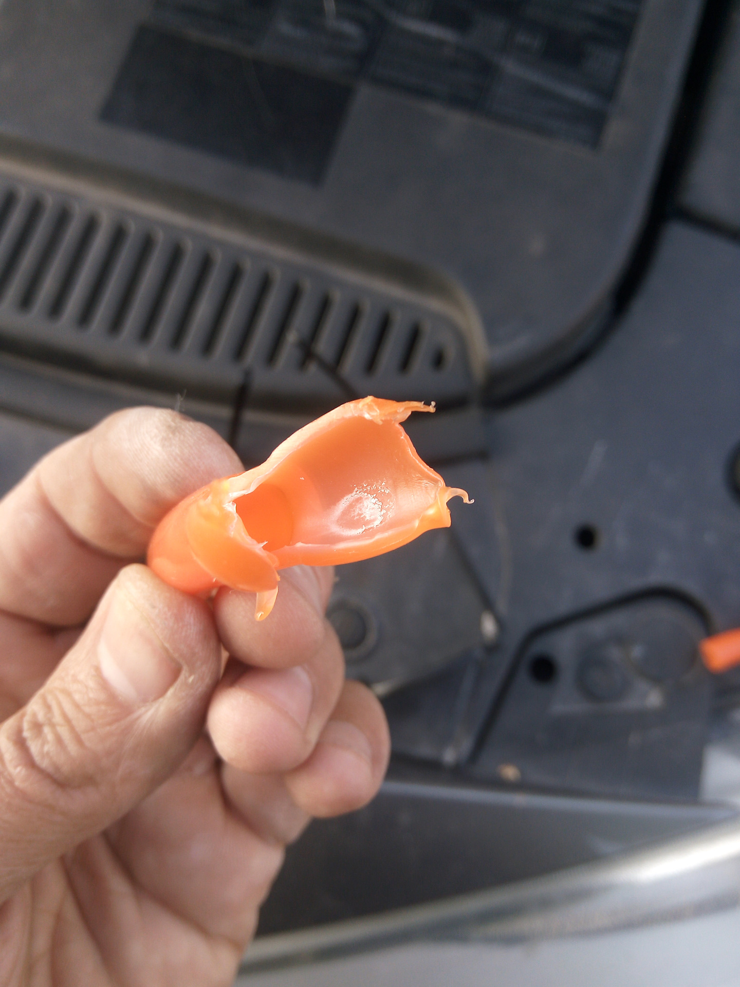

Машина стояла возле дома и перед тем, как загнать ее в гараж, в очередной раз заглянул под капот и… бензостойкость полиэтилена под давлением очень сильно преувеличена ! Там, где внутренняя трубка была вставлена в наружную всё было хорошо, а участок около 1.5 см где наружная трубка контактировала с топливом ее деформировало (раздуло).
Ехать так побоялся, заменил наружную трубку на такой-же фрагмент новой. Замена трубки прошла без происшествий, старую разрезал на фрагменты для удобства демонтажа, единственное- второй конец трубки никак не хотел освобождаться из защёлки, помогла WD-40. Защёлка находится на днище под ногами переднего пассажира. Размыкая помните- бензин никуда не делся! Берегите глаза и голову))) Для установки новой, снимал впускной ресивер, отвинчивал болты крепления гидроблока ABS\ESP. Остальное достаточно очевидно. Раз уж снимал впускной ресивер решил снять топливную рампу и помыть форсунки, поводом к тому была грязь вокруг форсунок и плавающее время впрыска от 3.9 до 4.6 ms, отчего общий расход топлива был как бы сказать, не очень))) Но это уже совсем другая история!

Если кто знает артикул штуцера, напишите пожалуйста. При съемки трубки повредил его.
А мне сам штуцер нужен, который на рампу. Кривые руки бывшего хозяина сломали и закрепили стяжкой пластиковой. Держится, но нужно менять. Кто подскажет, размеры обоих концов? Снимать, это ломать до конца, бежать искать, мест не так много, где может быть. А машина ездит
Мне кажется быстросъёмные от ВАЗ подходят
Мне бы диаметр наружний на рампе узнать
Завтра смогу посмотреть
Ок. Буду благодарен

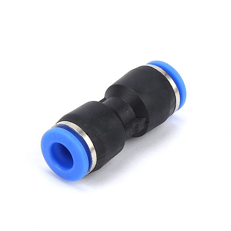

С огнём играешь! Так ты в итоге заменил или нет на новую? У меня также ситуёвина была. Есть для этого специальные фитинги! Тебе нужен на 8. Надо было разрезать, отрезать кусок с дыркой и вставить фитинг и все. Я так уже 3 год езжу. Но все равно хочу на разборке найти целую трубку и заменить.
А можно подробней за фитинг?
С двух сторон до щелчка в разрыв вставляешь и все, главное взять подороже. Он многоразовый
Спасибо.Нашел.
NoTaFool
А этот фитинг греется феном? У меня дырка в топливной трубке под днищем.
Его не надо греть, просто в разрыв трубки вставляешь и все
Этот фигня, одноразовый и он для пневмо.
Латуньевые подороже пойдет
Феном вообще без проблем
Не поможет фен- пробовал
