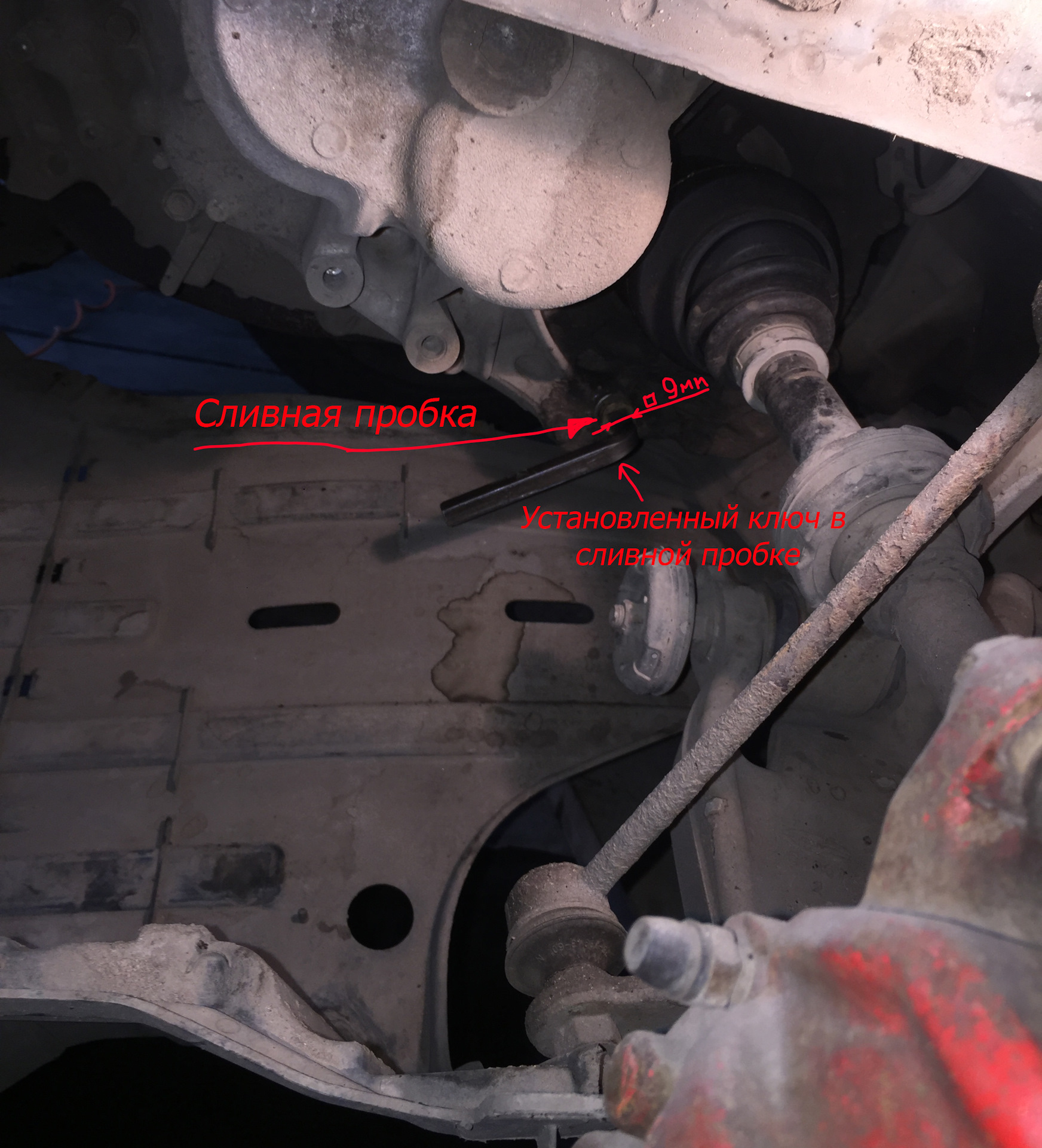

И вот этот день настал, но чтоб не возникло сложностей при замене, решил подготовиться:
— загуглил где находятся сливная пробка и пробка уровня масла и какой нужен инструмент.
— пробка уровня, откручивается ключиком на 17, а сливная квадратом на 10 (эту инфу я нашел в сети), подготовил спец ключ на 10 из квадрата, но каково было мое удивление, когда он туда не влез, хорошо что под рукой была болгарка, ей переточил квадрат-получился примерно на 9, но может это не родная пробка, но все равно странно.
Для того чтоб произвести замену, нужно открутить впереди защиту от центра к водительскому колесу, снять колесо и вынуть 2 пластиковых пистона, далее отгибаем защиту (она пластиковая) и откручиваем пробки
Перед тем как непосредственно слить масло, вывесил передние колеса, завел авто и на 2-й передаче, около 5 минут дал поработать, чтоб все имеющиеся частицы естественного износа, поднялись со дна.
На удивление, масло слилось практически чистое, наверное его все таки меняли до меня, но как говорится "Масло кашу не испортишь" за то я теперь спокоен.
Потом все начисто вытираем и закручиваем сливную пробку на место.

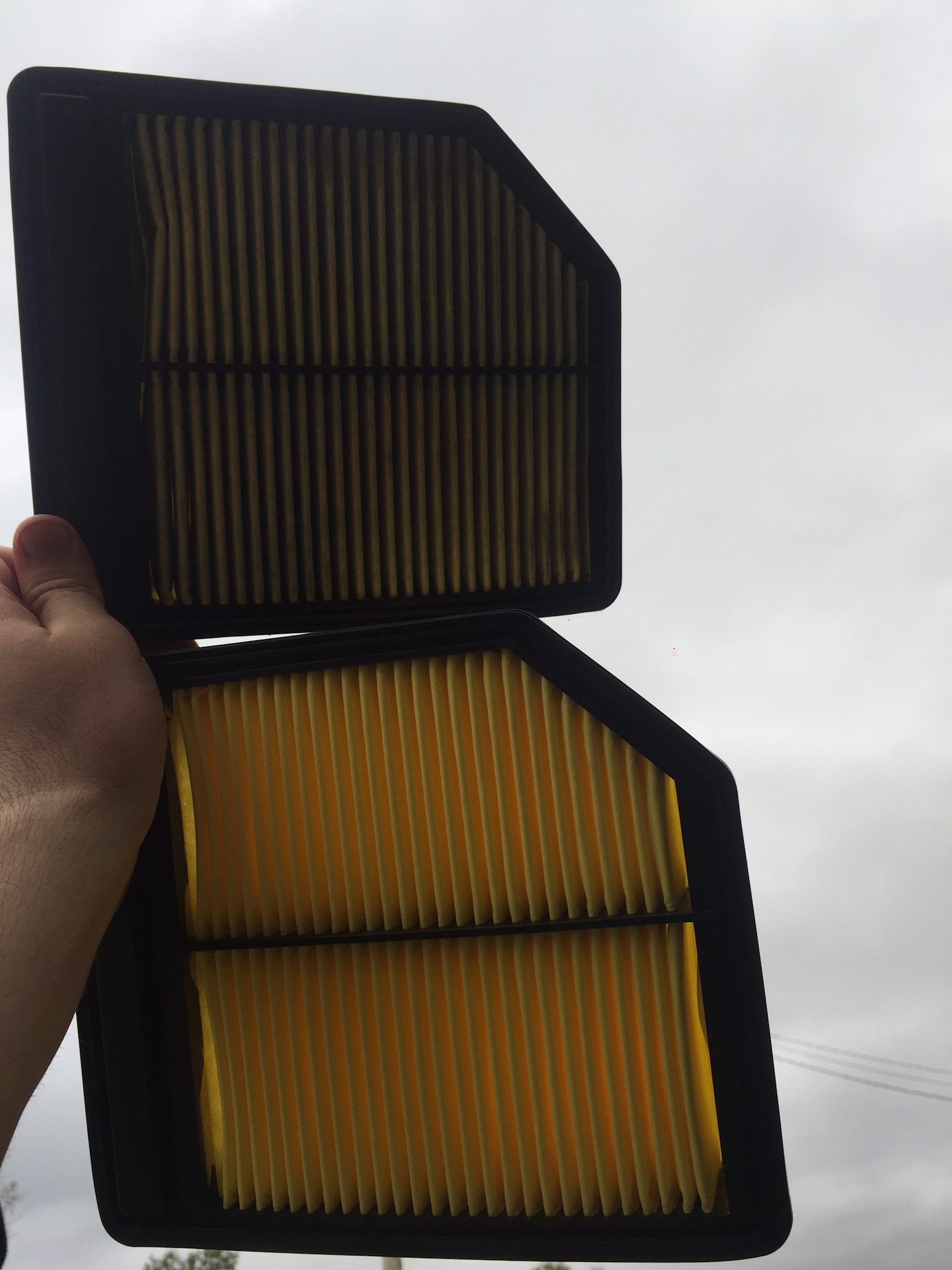

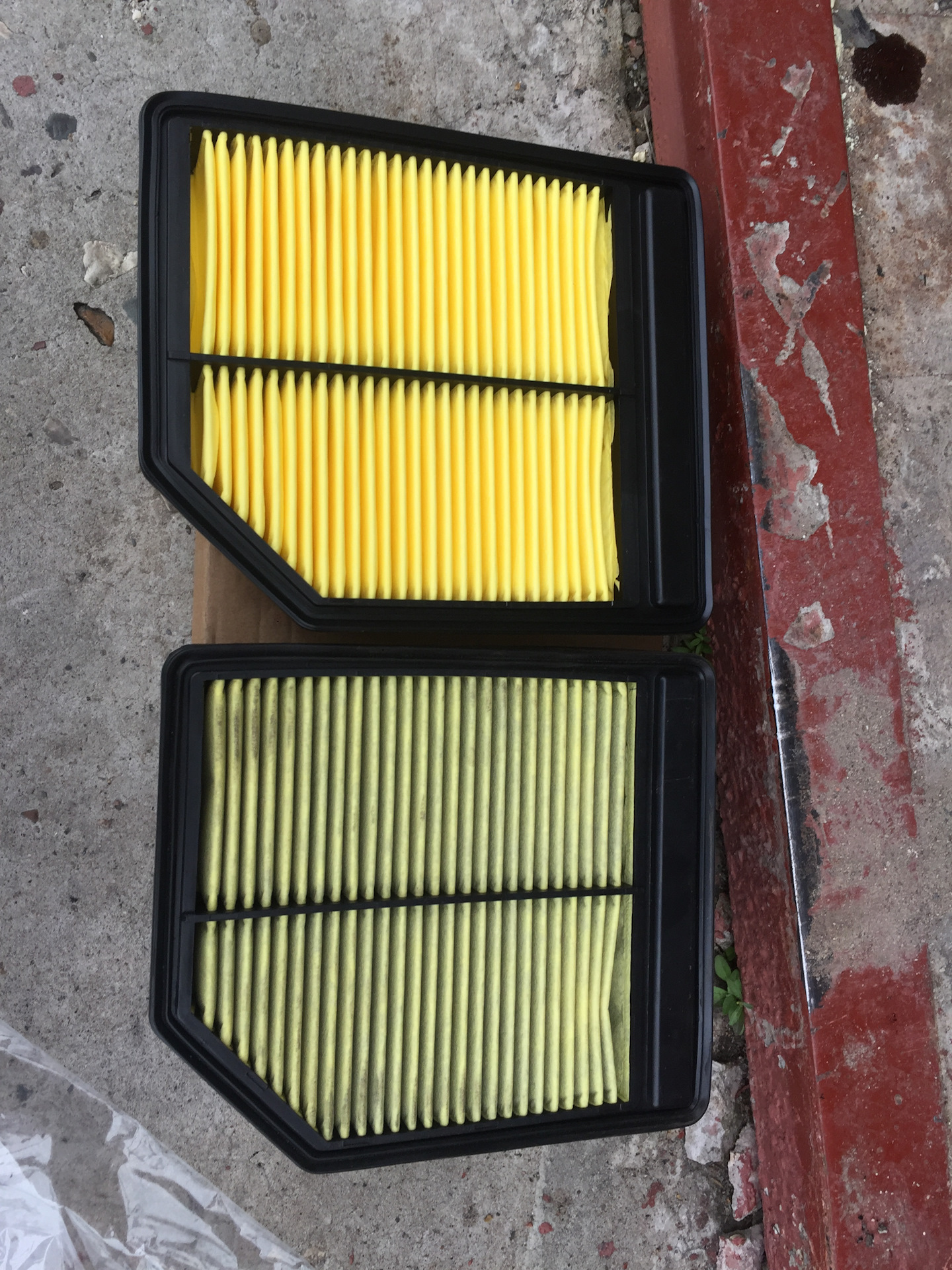

Воздушный фильтр MASUMA MFA-1009, его ставлю уже второй раз, для наглядность сравнил старый о новый.

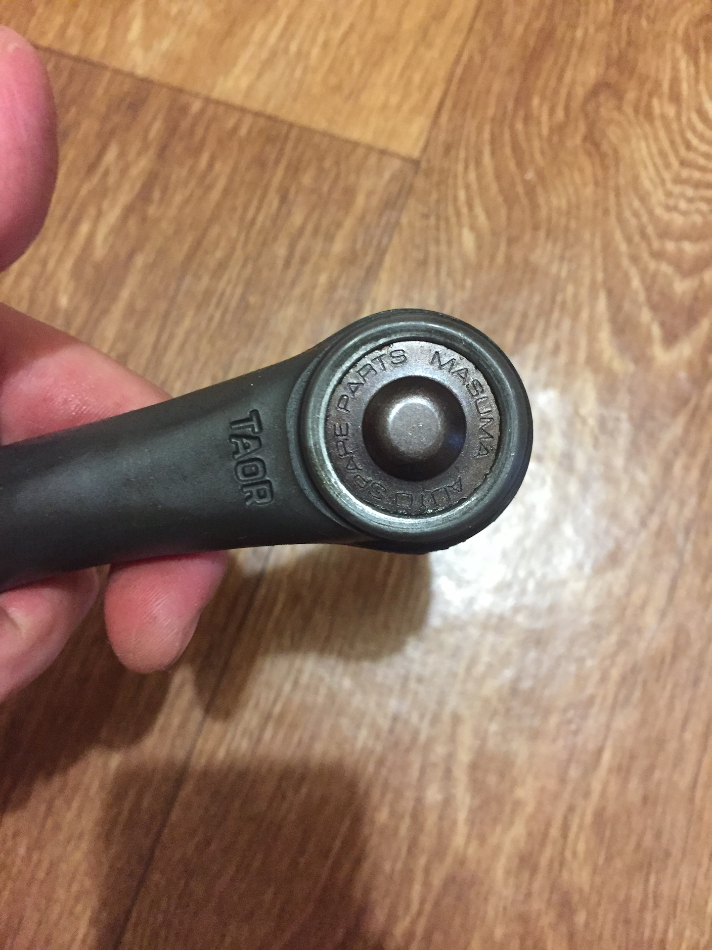

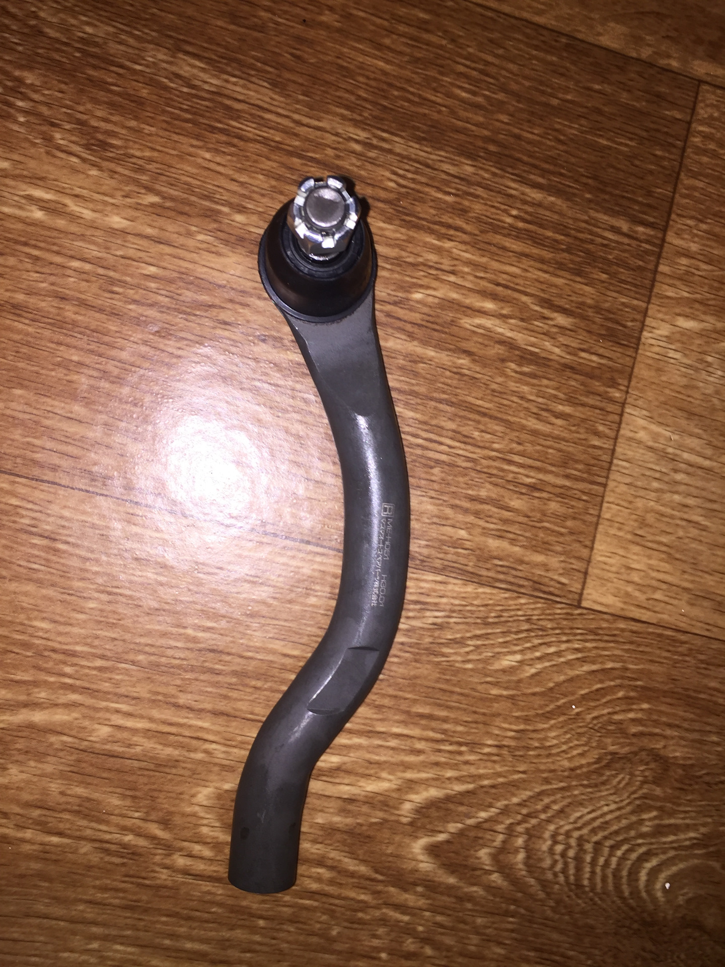

Наконечники (MASUMA : левый- ME-H051L, правый ME-H051R ), тут все просто, описывать чет лень).

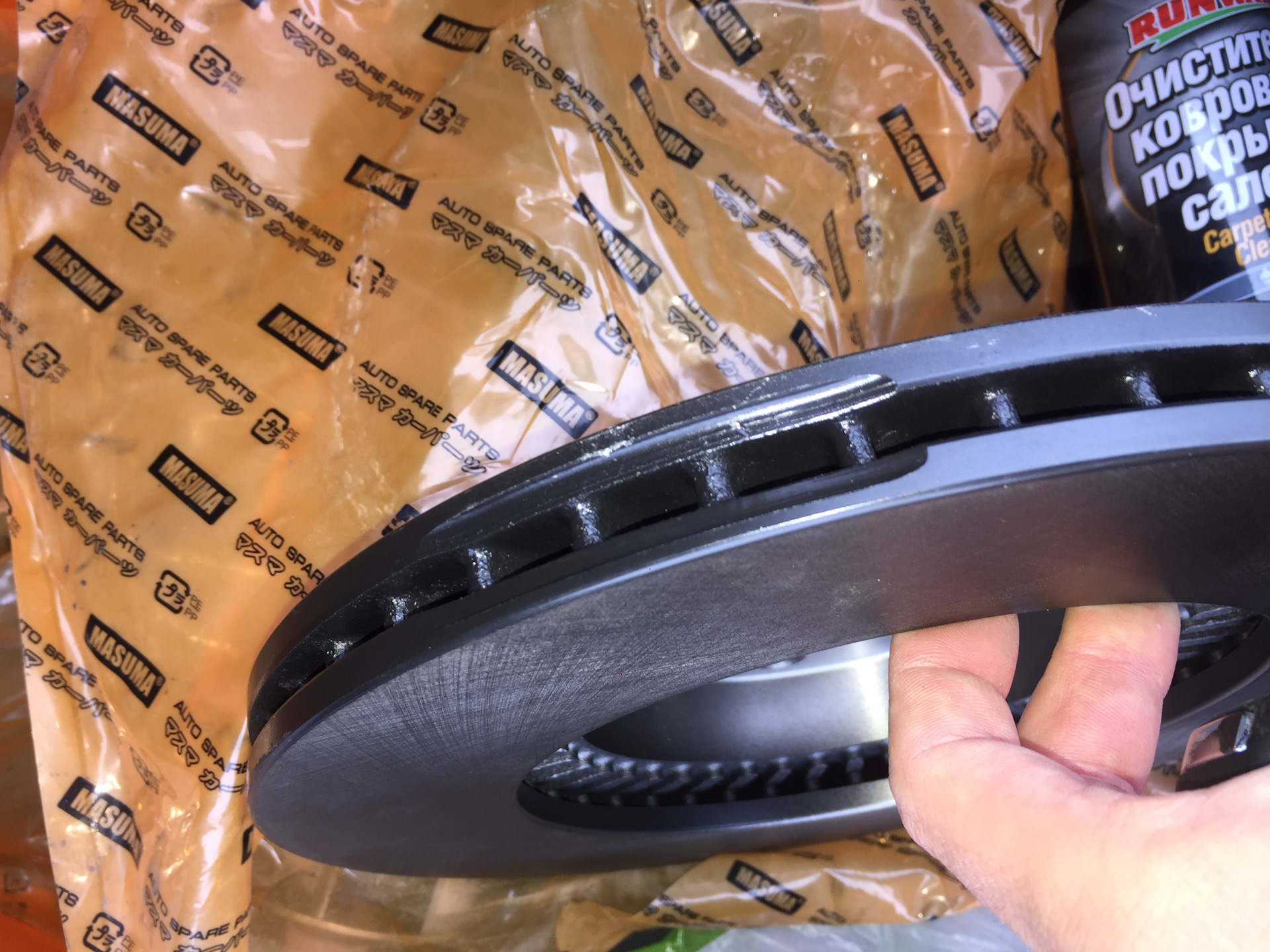

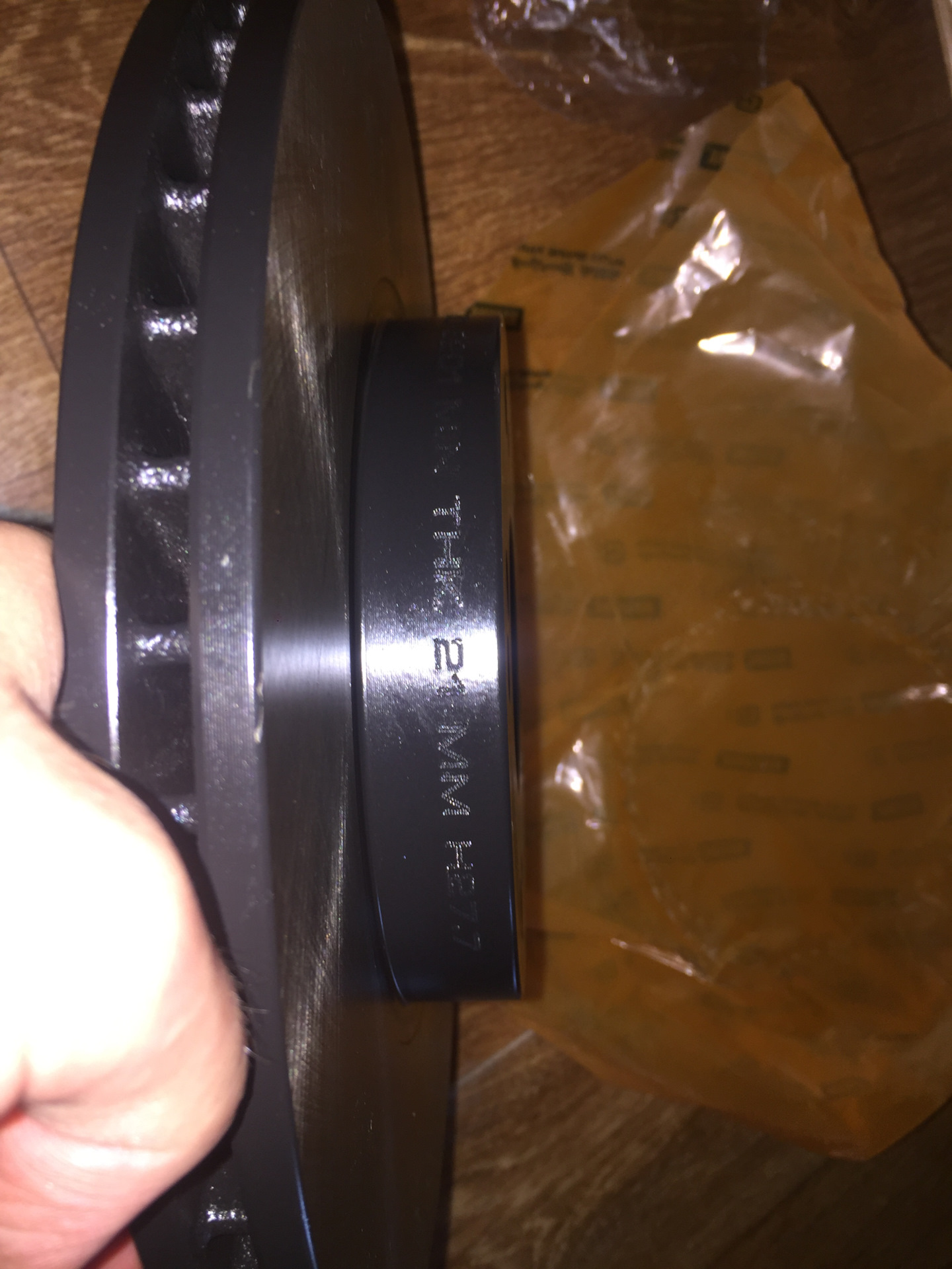

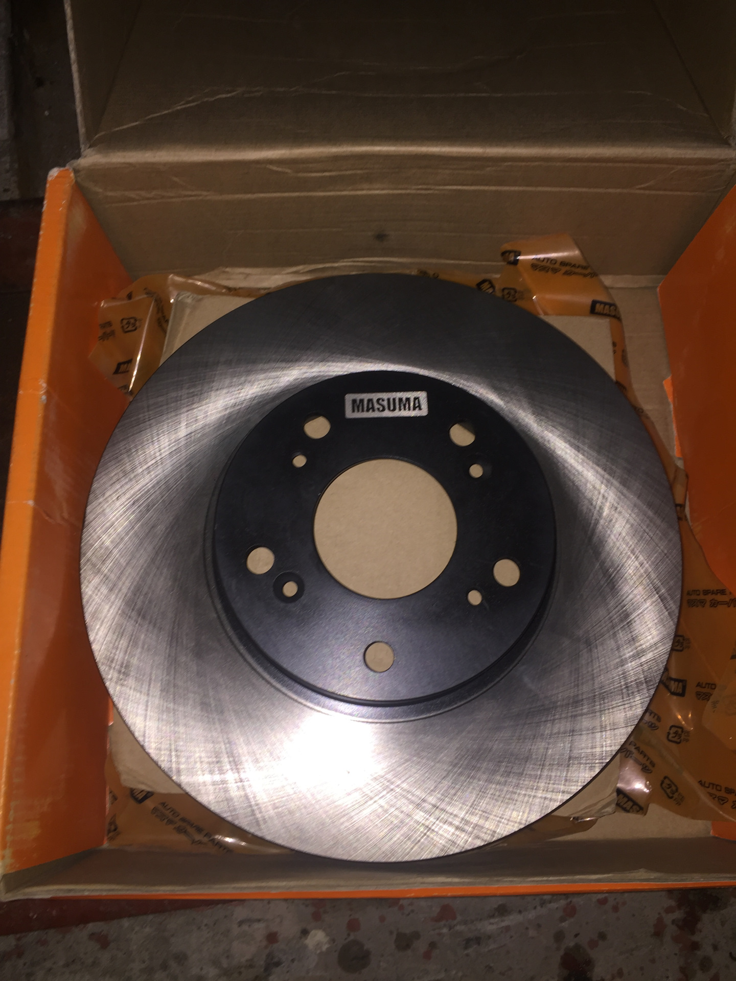

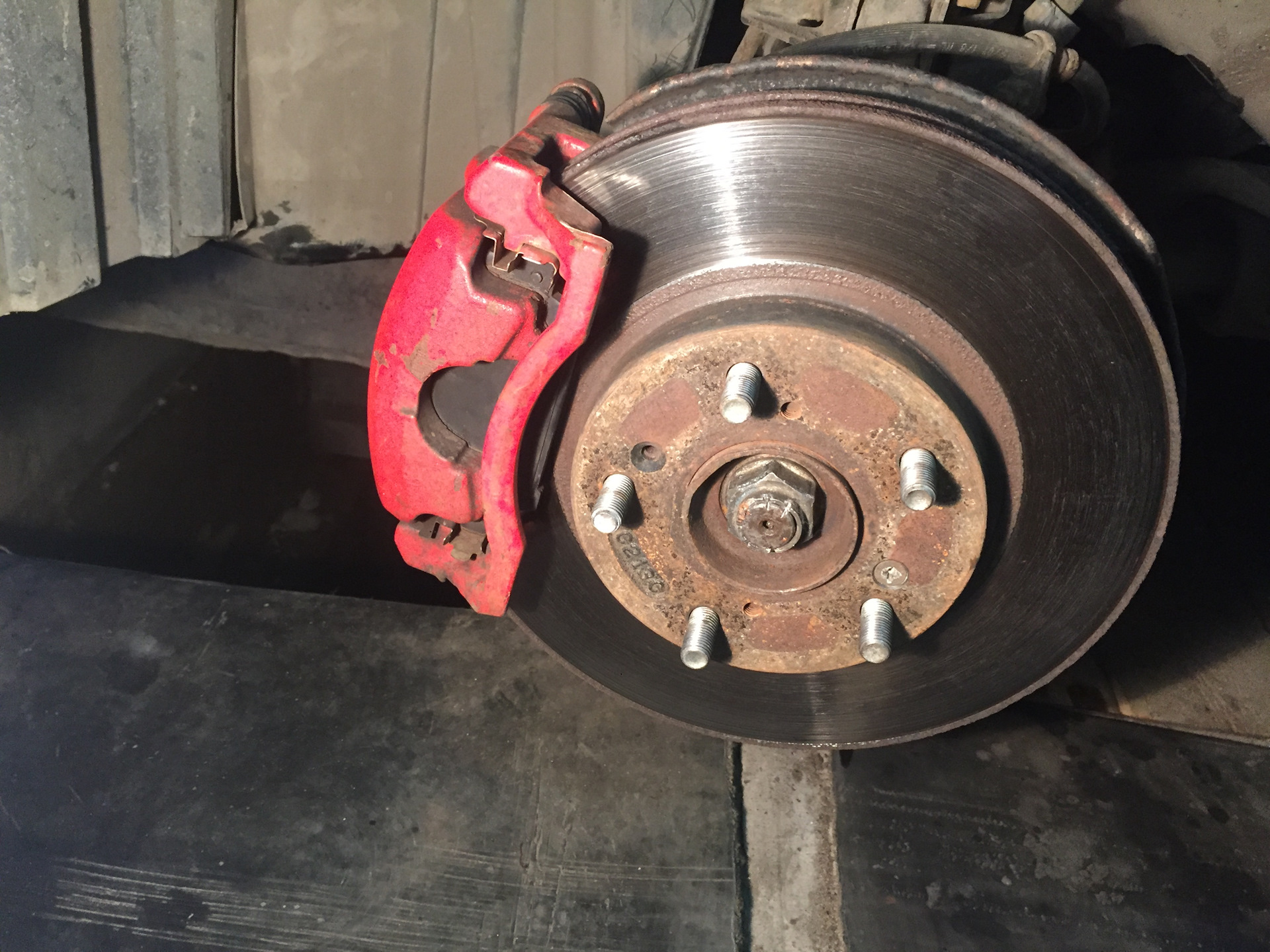

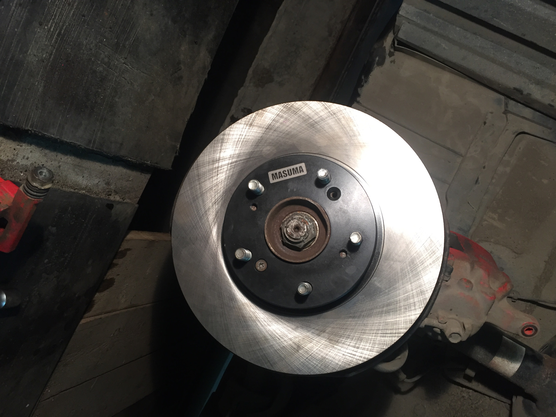

Единственное что меня очень удивило, так это качество тормозных дисков, такого я еще не встречал
Они идеально шлифованные с обеих сторон (даже видна торцевая сетка), все внутренности выкрашены краской, куча маркировок (но это есть у многих), но самый жир- это то, что они имеют заводскую балансировку, правда я не сразу понял что это она, изначально когда увидел, подумал брак при литье, но присмотревшись, понял что это мех. обработка.

Как наконечники себя повели, МАСУМА?
Норм, бегают, претензий к ним нет
Спасибо. Они пишут гарантию год. Дай бог, пусть бегают.
