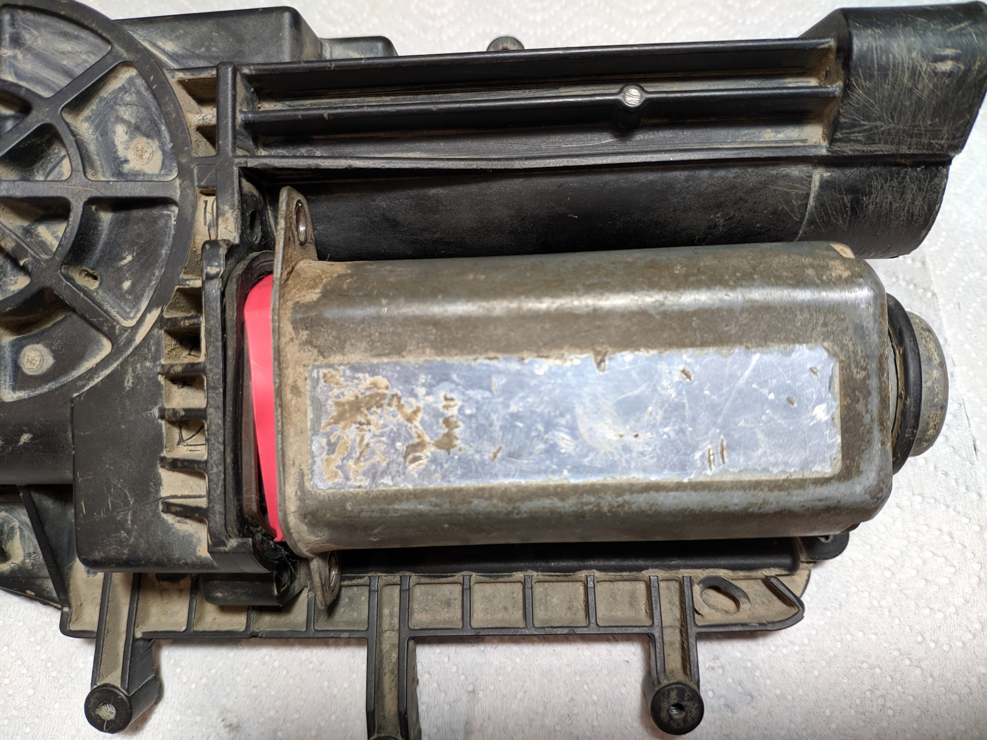

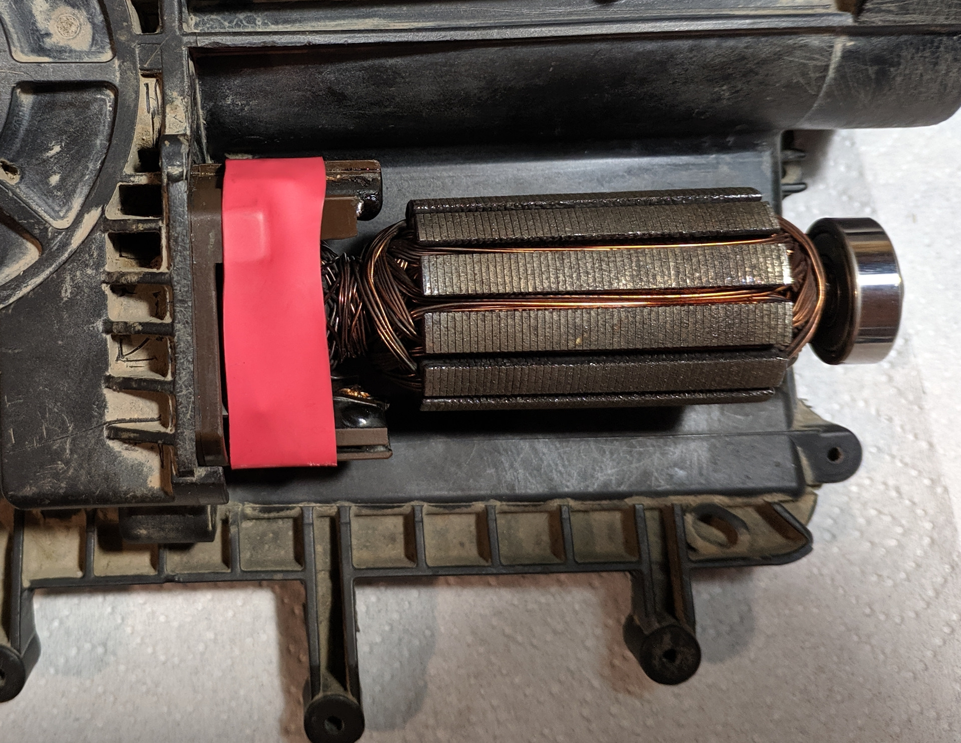

Всю работу возможно провести без демонтажа вала электромотора (якоря), но если меняете верхний подшипник (без нагрузки вращается легко, а в работе влияет на переключения "подергиваниями"), то обслуживание будет еще более простым для Вас и полезным для актуатора, поэтому на фото щеточный узел полностью снят.

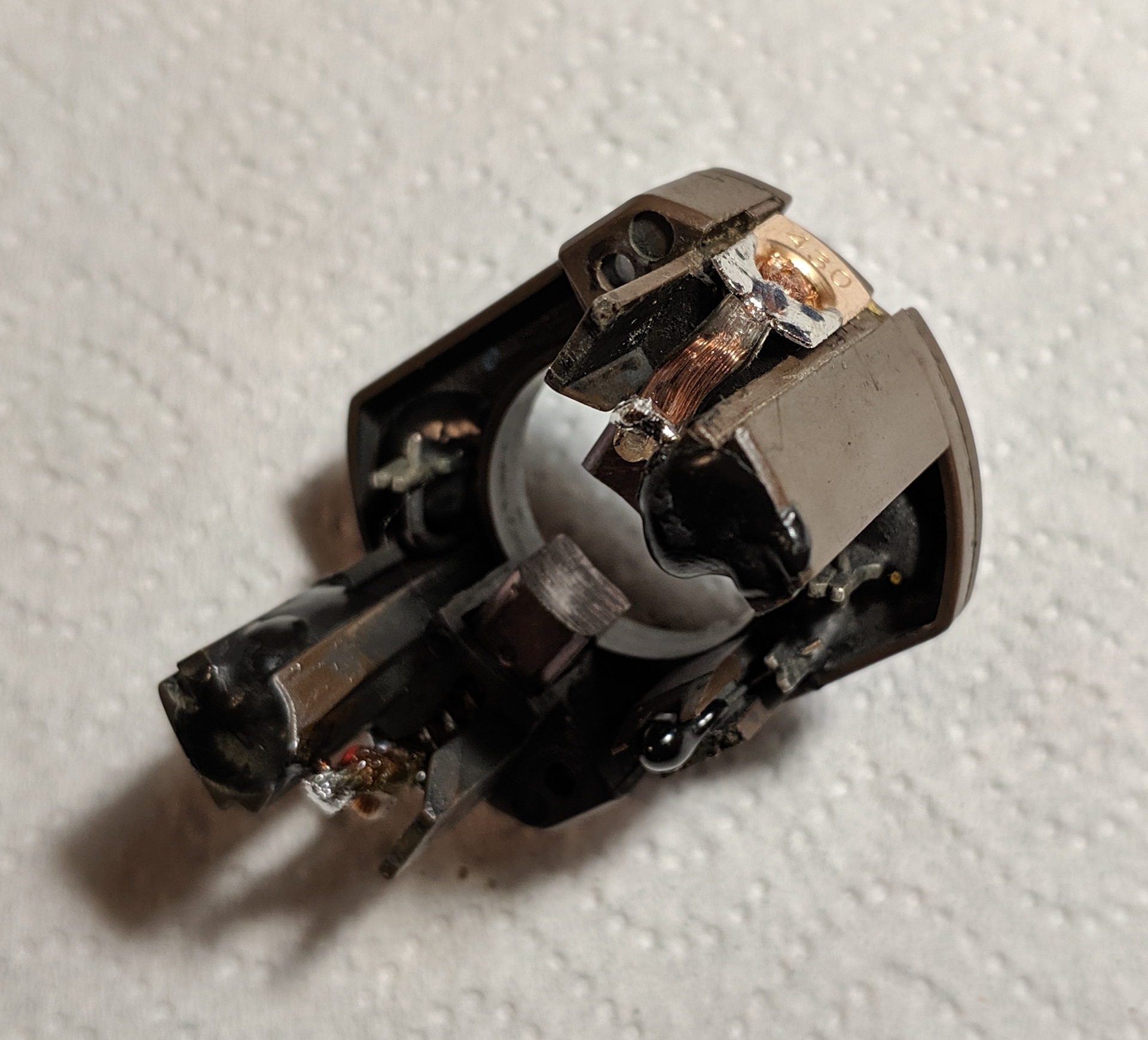

1. Демонтируем щеточный узел и удаляем из него старые щетки, их направляющие (металлические скобки). Сохраняем пружинки, подпирающие щетки, если они оригинальные. Отмываем корпус от предыдущих ремонтов спиртом или просто влажными салфетками.

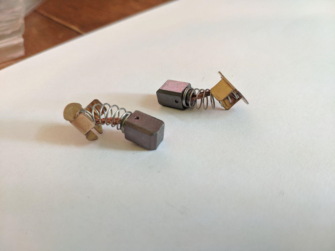

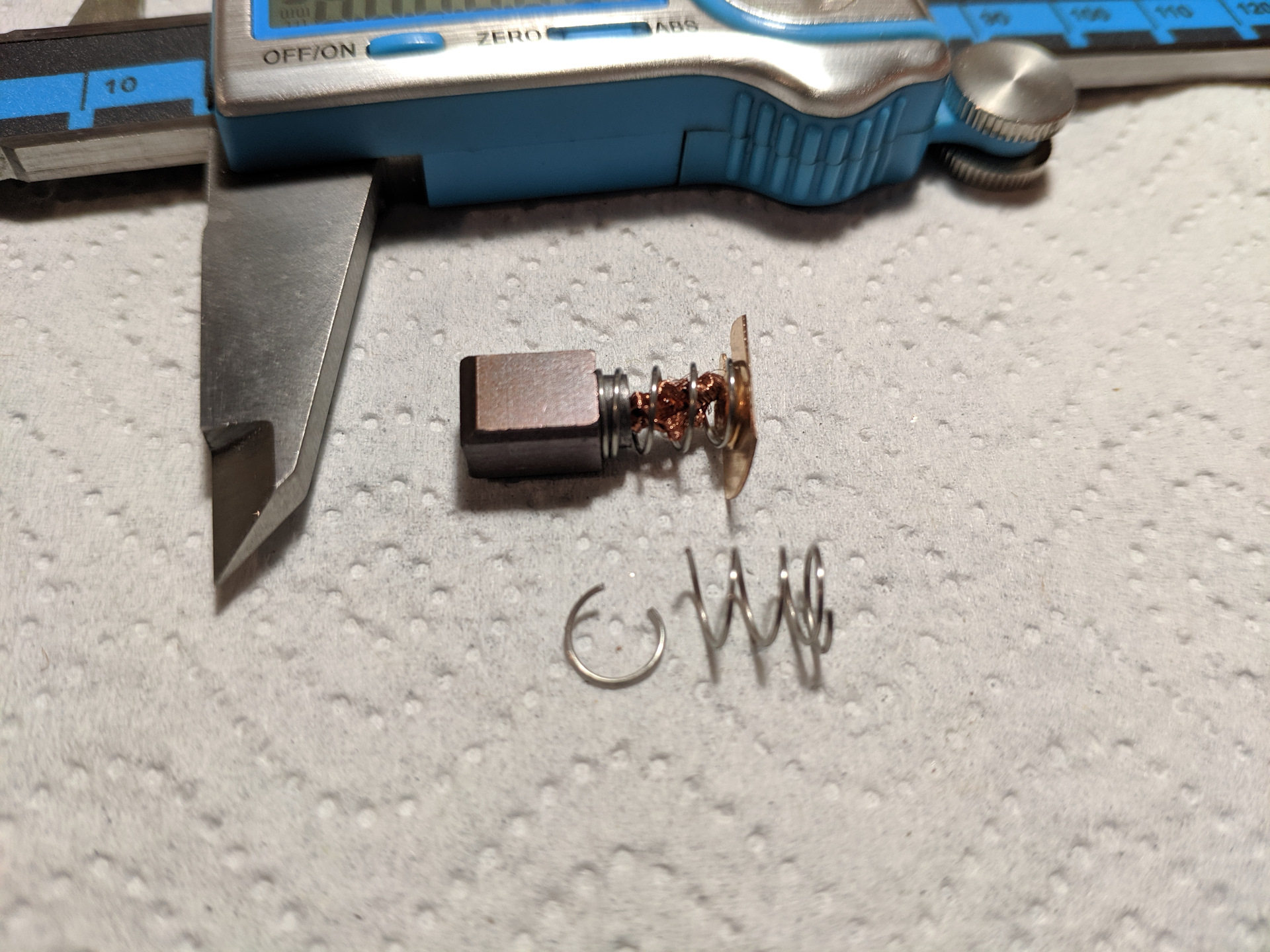

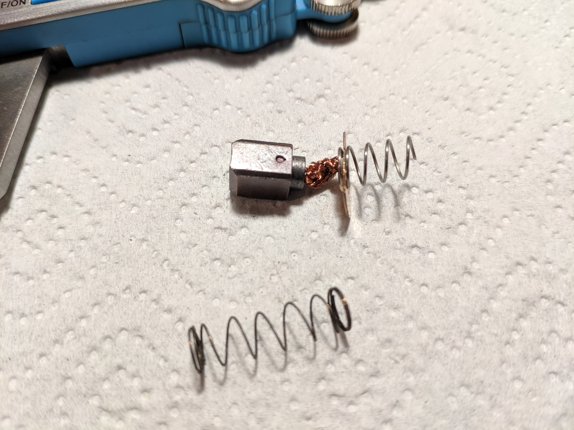

2. Мы используем щетки для электроинструмента: Autostop 404-224. Их легко найти в строительных магазинах, они имеют стабильно низкое сопротивление, размеры позволяют использовать щетки после минимальной доработки.

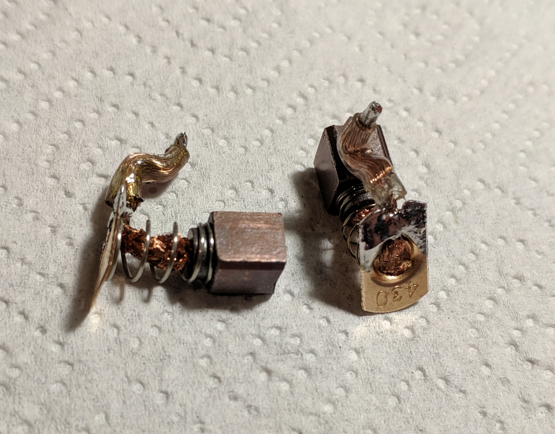

Сразу подготавливаем (обрезаем) контактную пластину щетки: обрезаем с трех сторон кусачками как на фото далее (боковины обрезаны на фото, а нижний край мы позже обрезали).

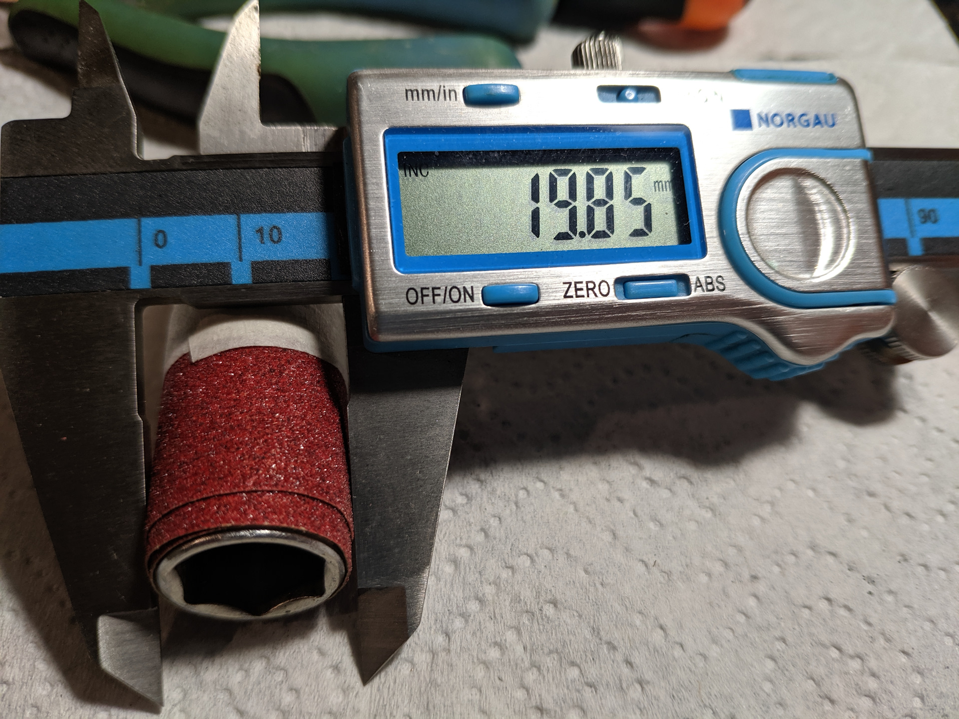

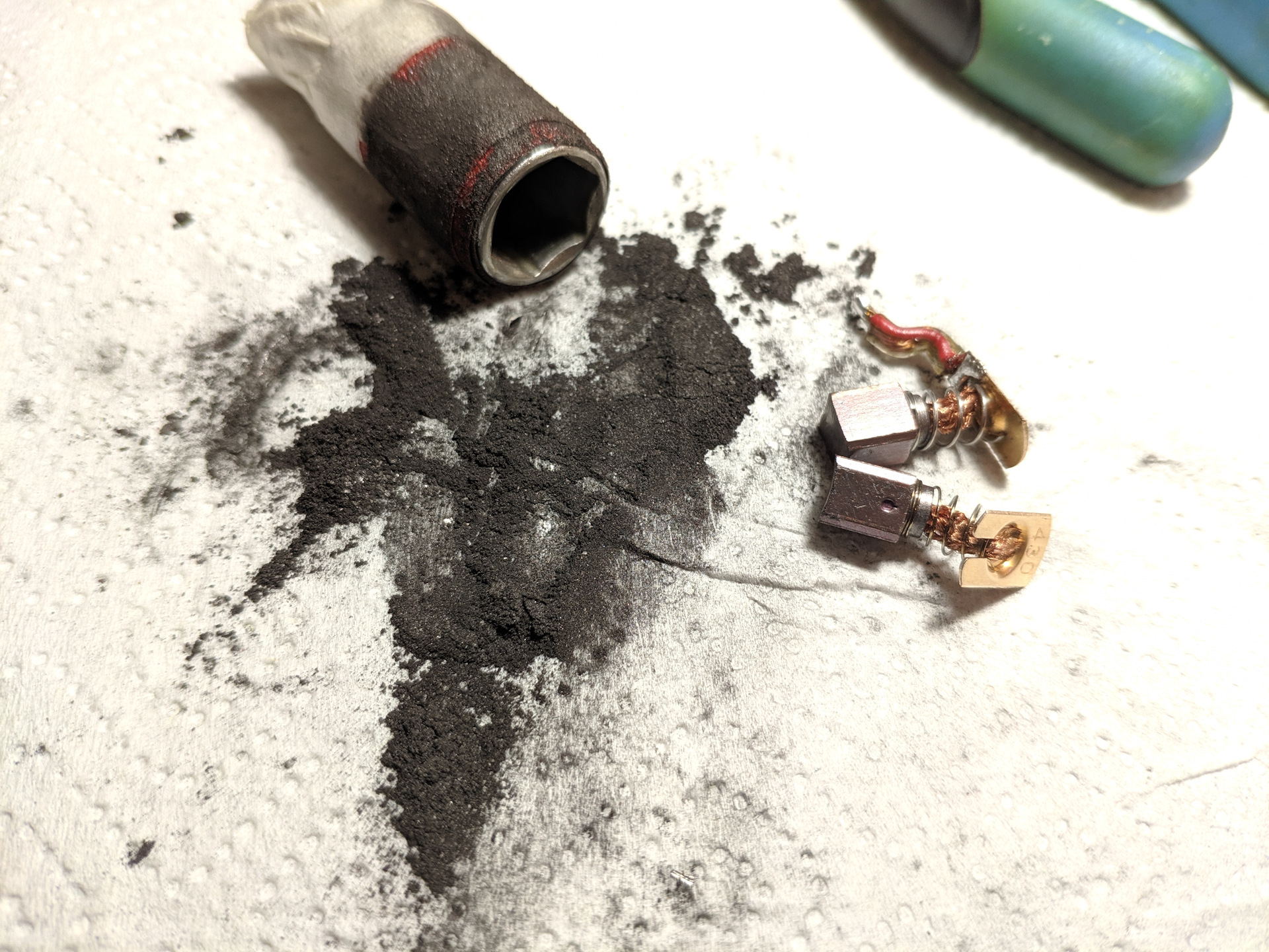

3. Для подгонки размеров достаточно имитировать размеры коллектора: наматываем очень мелкозернистый наждачный лист на торцевую головку так, чтобы диаметр был в диапазоне 19-20 мм, крепим его липкой лентой. Можно использовать специальные оправки, но мы же без специнструмента стараемся обойтись?

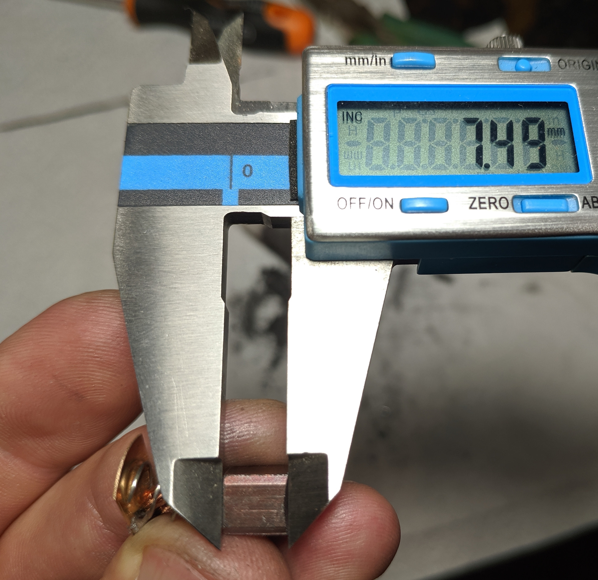

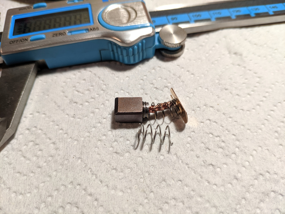

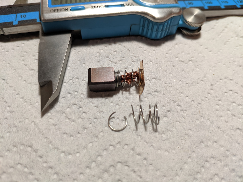

4. Обтачиваем щетки по возможности аккуратно. Размеры получаем примерно как на фото: 7-7,5 мм, тогда щетки разместятся в своих гнездах достаточно подвижно (их не зажмет между коллектором электромотора и пружинами). Можно считать, что "притирку" тоже сделали.
5. Заменим пружину на оригинальную, которую извлекли из щеточного узла при его разборке: выкручиваем старую и вкручиваем новую.
Если оригинальная пружина не сохранилась, то оставляем пять витков пружины в щетке Autostop, а остальные витки удаляем кусачками.

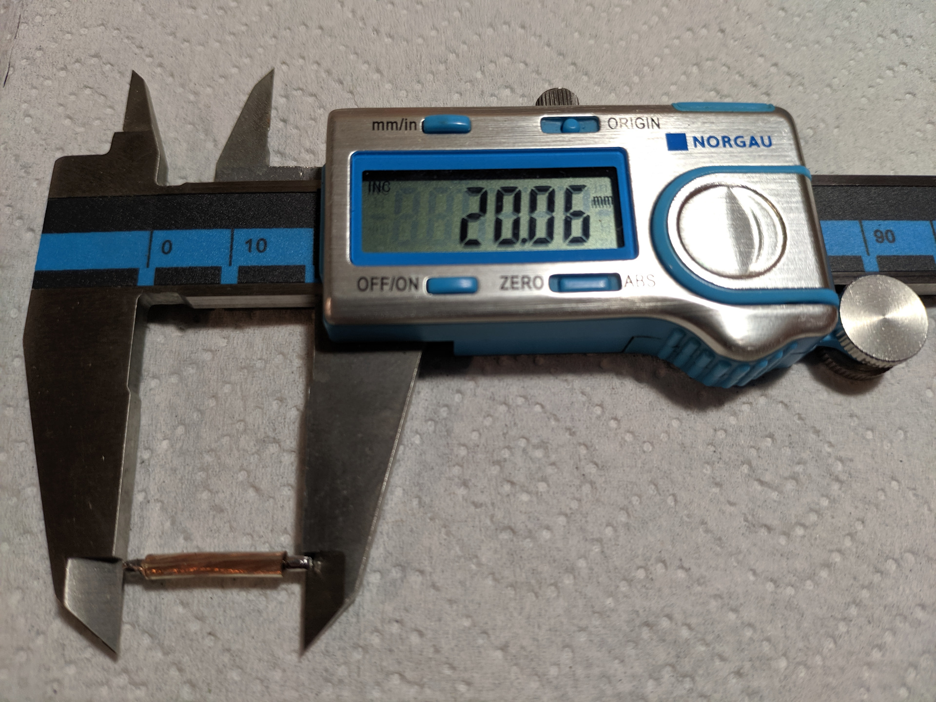

6. Готовим провод длиной 20 мм для подсоединения щетки к контакту и припаиваем его к контактной площадке щетки.

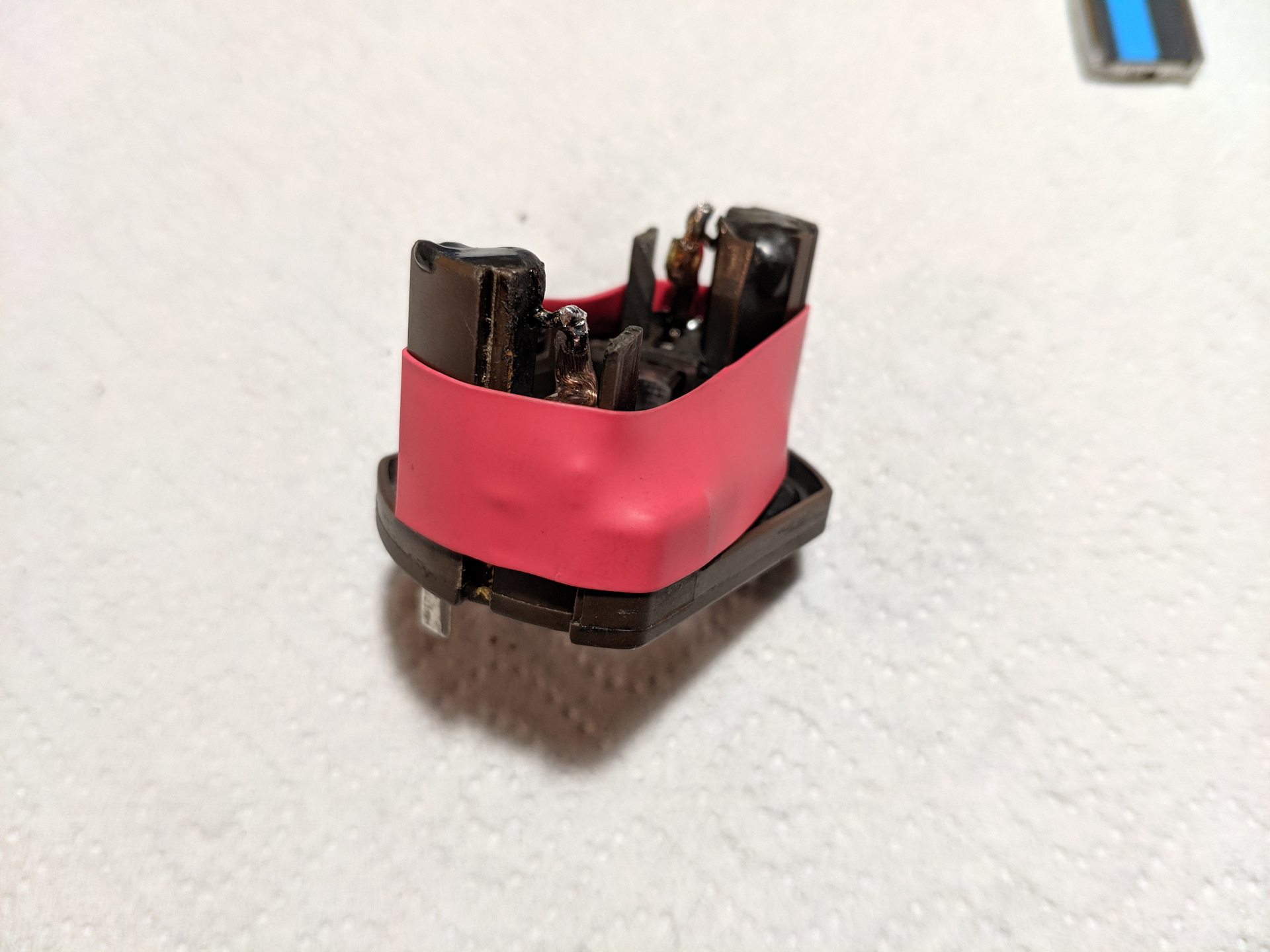

7. Размещаем щетки в щеткодержателе. Не используем металлические направляющие, как в оригинальной сборке, а сразу — в пазы. Припаиваем концы проводов-удлинителей к контактам. Благодаря разнесению проводов и гибкой "косички" щеток, мы не ограничиваем подвижность щеток в пазах (помните, как плохо двигались старые щетки с косичками, которые пропитаны припоем?) Особое внимание уделить моменту: за пределы площадки щетки (на которую опирается пружина) провод-удлинитель не должен выступать — припаяйте его со стороны пружины. Это позволит избежать короткого замыкания на корпус электромотора (крышка-статор).

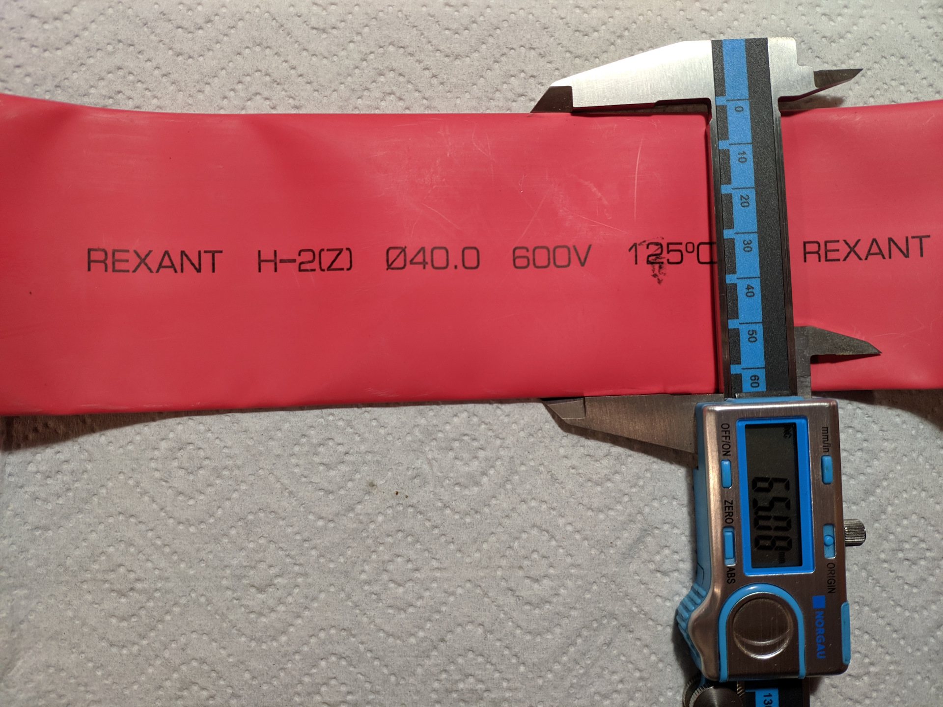

8. Используем для фиксации щеток и их изоляции от корпуса электромотора (крышки-статора) термокембрик шириной 65 мм (диаметр 40 мм). Отрезаем полоску шириной 15 мм. Он идеально подходит для этих целей. Еще раз обратите внимание: не прорежет ли провод-удлинитель эту изоляцию. Если все в порядке, то собираем щеточный узел.

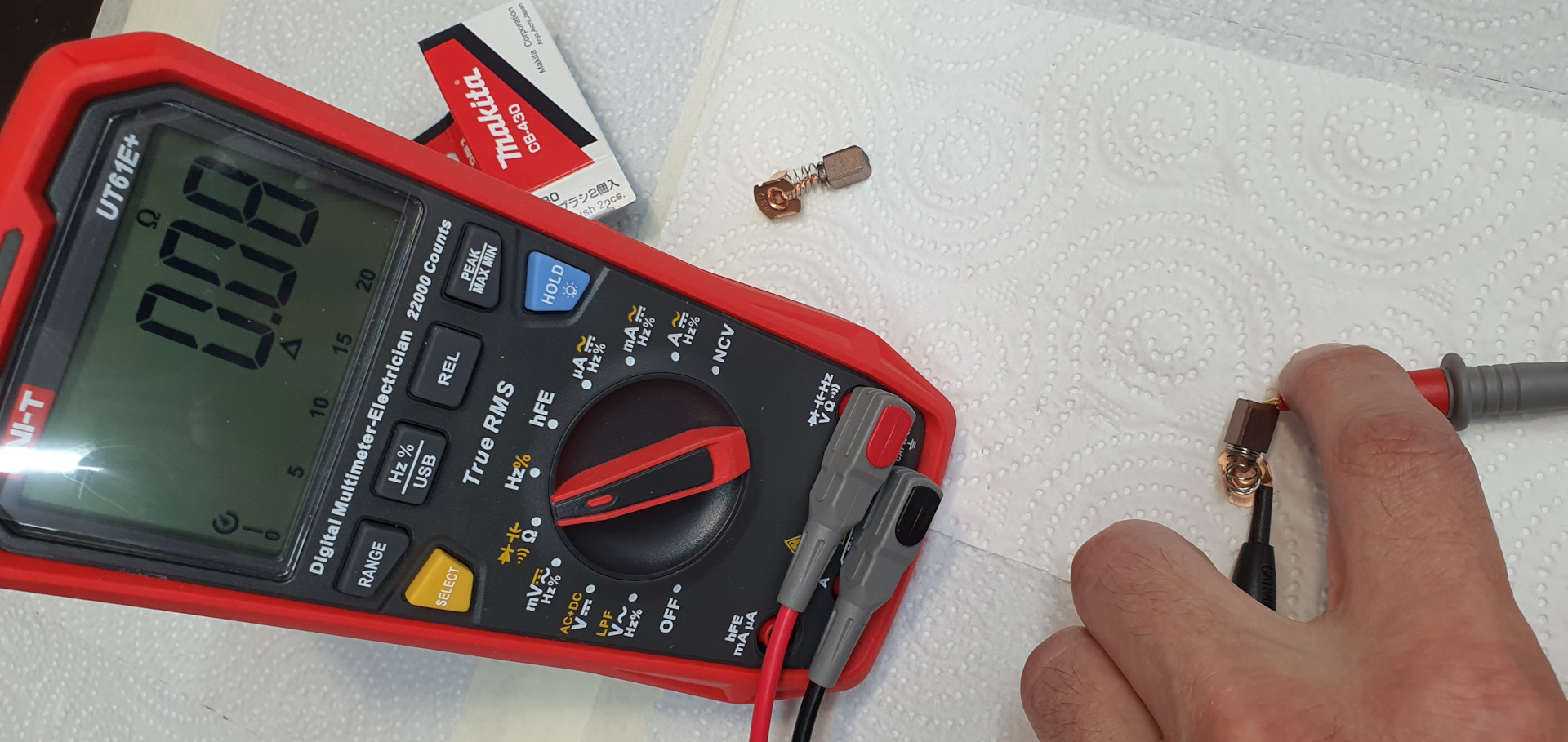

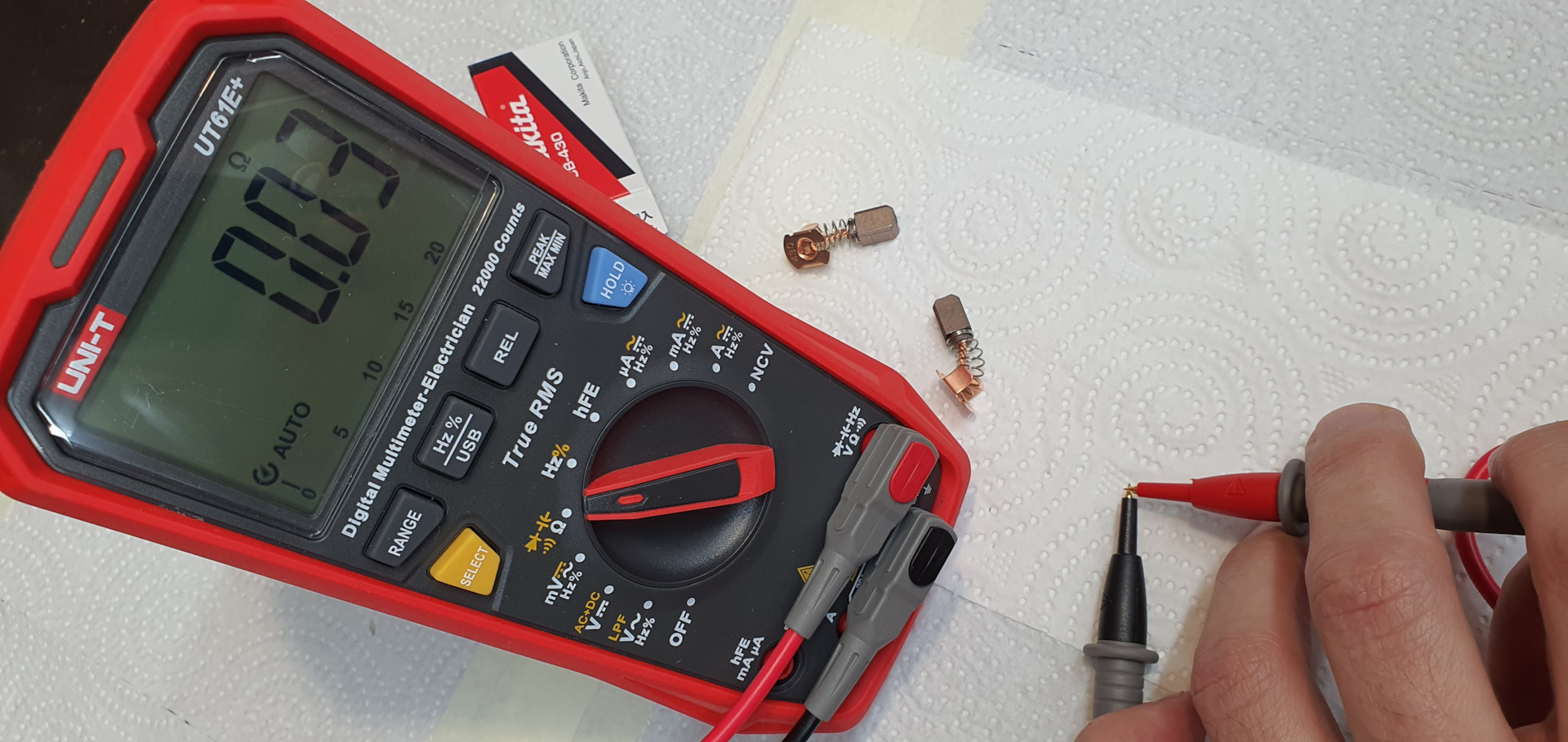

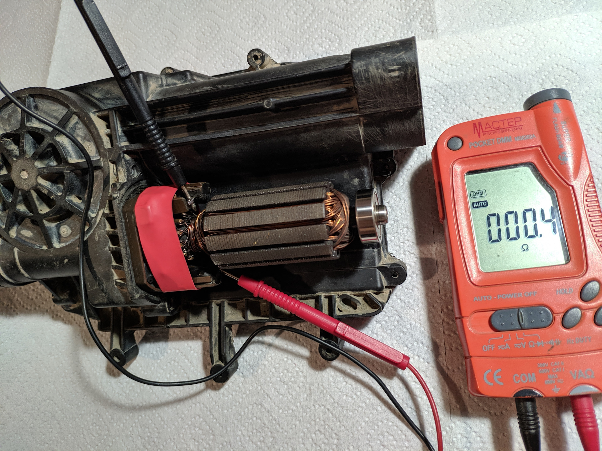

9. Проверяем собранный узел. Сопротивление не должно превышать 0,8 Ом. У нас все хорошо, т.к. сразу две щетки в сборе через коллектор — всего лишь 0,4 Ом.
10. Одеваем крышку-статор. Небольшое усилие приложить потребуется, аккуратно поправляем термокембрик от заминания в процессе. Теперь замена щеток проведена успешно, не сомневайтесь.

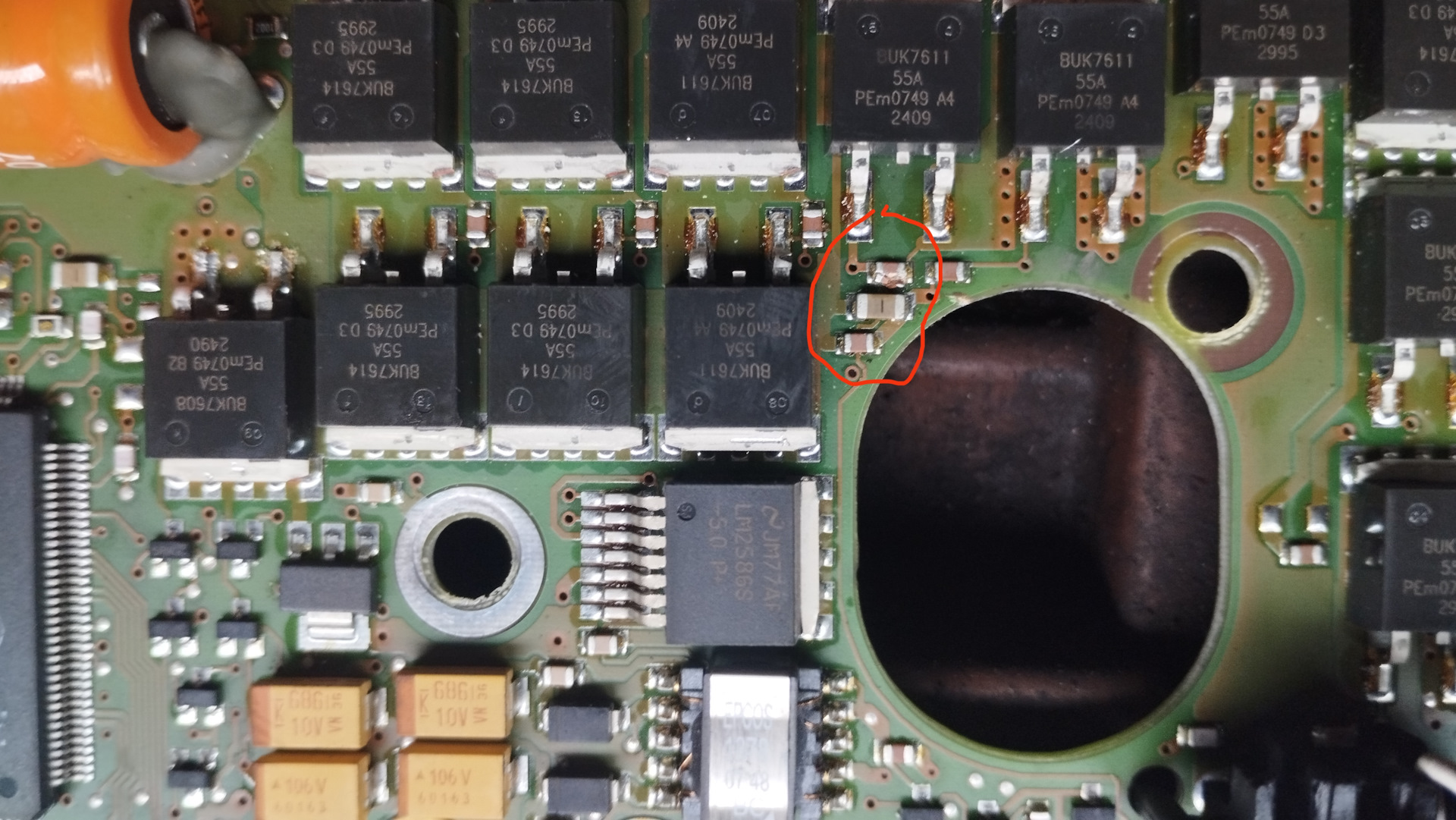

Осматривая внимательно плату обнаружил разрушенный smd, не подскажите его маркировку, а так же рядом с ним smd с полоской, эта полоска должна быть? И взгляните пожалуйста на ножки транзисторов, это перегрев или так и есть?

че-т я не понял как снять щеточный узел без демонтажа вала…
иль "всю работу можно проделать без демонтажа" — имелось ввиду если отломать пластиковые ушки, как делают все?
Ломать ушки — да. Мы же потом эти ушки термокембриком заменяем. На демонтированном валу можно и без "порчи ушек", конечно.
Работу обычно проводят без демонтажа вала с верхнего подшипника (высоки риски погнуть вал и испортить подшипник).
В нашем случае — меняли и верхний подшипниковый узел, потому и удобнее (нагляднее) было заменить щетки на демонтированном валу.
понял… занимаюсь сейчас вот заменой щеток на своей мериве, ломать ушки не хочу… вскрыл крышку, не пойму как вал снимать
не подскажете? пластиковую шестерню, которая шток двигает надо снимать и вал выбивать из верхнего подшипника?
а где пружина, которой он подпружинен (которая возвращает его в крайнее положение)?
Ломать ушки выгоднее: почти нет риска погнуть вал (материал вала весьма нетвердый) или развальцевать торец вала (и он застрянет в подшипнике при выбивании). Стучать или давить по внутреннему кольцу подшипника — закончить или уменьшить его ресурс (будет шуметь, клинить и придется подшипниковый узел вместо него устанавливать).
Пластиковую шестерню нужно снимать: сверлите отверстие (посмотрите наше видео по замене шестерни) и выбиваете ось из шестерни, которая удерживает толкатель.

На щетках не должно быть сопротивление вообще, проверяем сопротивление щупов тестера, соединив их между собой, на экране видим цифры, обычно это 1ом с копейками, потом проверяем щётку на сопротивление, если значение привысило 1 ом, значит щётка дала сопротивление, соответственно узел будет греться, поэтому щётки нужно проверять при покупке, чтобы они довали 0 ( ноль)
Да, все так.
Мы указали параметры, при которых щетки будут греться и успевать остывать. Нулевое сопротивление вряд ли достижимо, особенно при нагреве около 100 градусов Цельсия. Если следовать нашим рекомендациям — актуатор будет надежно работать без учета компенсации сопротивления щупов обычным бытовым прибором.
Тем не менее, для сравнения (с компенсацией сопротивления щупов, что вы и хотите отметить) сопротивление щупов — 0,03 Ом.
Kadochnikov8
И вот уже с учетом компенсации сопротивления щупов (на приборе режим относительных измерений — 0,03 Ом как точка отсчета) — 0,08 Ом.
Щеток две, поэтому 0,08х2=0,16 Ом, что сильно ниже 0,8 Ом при которых тепло успевает рассеиваться.
Поэтому инструкция проста и легко повторяема, нет необходимости проводить более точные измерения более точными приборами.

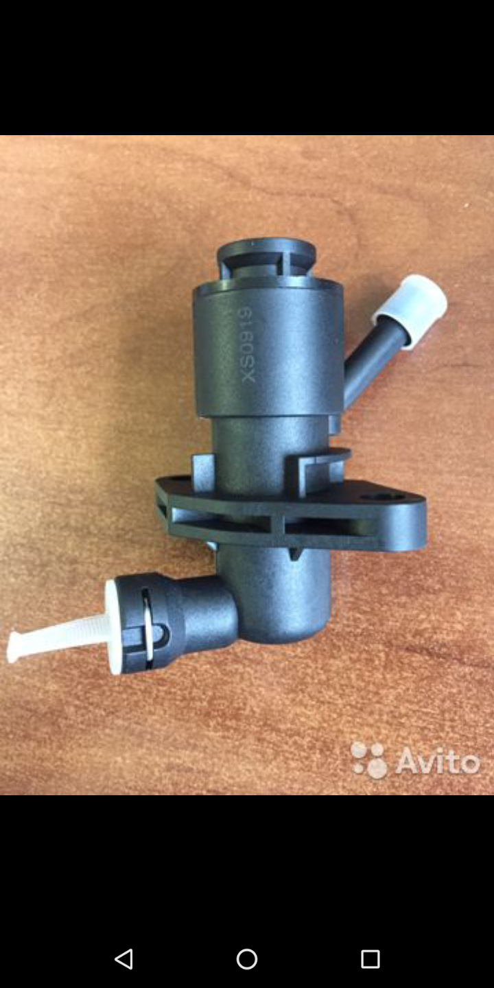

Подскажите, пожалуйста, почему гцс не стравливает давление во время прокачки?
Началось просите замены щеток
Нужно проверить, что вы защелкнули его на толкателе — только в этом случае поршень в ГЦСе сможет подняться достаточно, чтобы открыть компенсационное отверстие (в сторону расширительного бачка).
Вы имеете ввиду медную трубку у гцс?
Нет.
Поршень должен быть защелкнут на толкателе.
Возможно, после демонтажа-монтажа он не защелкнут (шарик на толкателе в защелке внутри поршня).
Поршень в этом случае не перемещается достаточно, и в системе не создается давление — плохо "сбрасывается" жидкость при прокачке.
Чтобы защелкнуть — можно через медную трубку компрессоров воздух подать (только из расширительного бачка выкачайте жидкость — она разлетится иначе по сторонам).
попробую компрессором… поршень мог сам по себе отщелкнуться? во время работ гцс не трогал вообще
и еще вопрос, медная трубка в рцс просто прикручивается или ее тоже надо до щелчка вставлять?
Поршень может отщелкнуться, если он заклинен. Двигали поршень рукой? Если двигается, то сам не отщелкнется. Но это в том случае, если попало масло, например. А реально вы его просто не защелкнули.
Медная трубка в РЦС просто прикручивается, как и оригинальная.
Добрый вечер, а почему угольные ставите щетки ?
Медно-графитовые. Не портят коллектор и долго живут.
Просто угольные, конечно, долго не работают — разрушатся.
Но у вас же написано щетки угольные для электроинструментов a.d-cd.net/mUAAAgA_LuA-960.jpg
Такое название. Они медно-графитовые и хорошо работают.

Друзья, я правильно понял, если одеть кембрик из термоусадки, то приклеивать отломанные пластмаски уже не нужно?
Да, без них.

А то что угольные щетки для электроинструмента рассчитаны на 220В. Может медно-графитовые надо? Я как-то на моторчике дворников менял щетки, тоже угольные поставил от эл.инструмента, моторчик ели крутился. Потом поставил ВАЗовские какие-то, но важно, что медно-графитовые — все поехало.
Ксатит, у Вас, судя по цвету, как раз меднографитовые, странно что они "угольные" называются…

Заказывал в магазине авто запчастях в своем городе, через приложение, за 5363р, может качество получше чем с алика, хотя разбирают их очень быстро. Я прям запереживал, если что 5к на ветер!
Нууу, как бы мы делали тест. Несмотря на то, что в ролике говорится только об одном экземпляре пластикового ГЦС, пробовали с похожим результатом штук 6-7 из разных источников. Одинаковые. Вот тут писали когда-то об этом: www.drive2.ru/l/502170051223224730/
Legkov152
Думаете, магазин автозапчастей их где-то в другом месте берет?)
Ещё если не сложно подскажите что за гцс и как ходит?
Китай (часто называют мексиканским итп), ходит по везению, проблемы обычно с клапаном, поэтому трудно систематизировать их. У кого-то на астраклабе ходят 50тыс км, у кого-то (почти всех, кто пишет) — через несколько дней начинают замечать недостатки. Гарантировать его работу никто не может)

Можете сказать сколько проехали? С этими щетками. А то у меня развалились направляйки(обоймы) щеток, вот хочу как у вас установить, без них.
Щетки описанным способом восстановлены на нескольких автомобилях, не только моем. Вполне можно говорить о 20-30 тысячах км, за пару лет, наверно, кто-то и более отъездил. С проблемами по этому вопросу не обращались. Не сомневайтесь — работает хорошо.
Привет, эти щетки меднографитовые?
Добрый день!
Конечно, меднографитовые.

Для замены щеток съем якоря не требуется. Якорь снимали, чтобы заменить сразу и узел верхнего подшипника, который свободно вроде бы вращается, а на нагрузке заставляет моторчик "дергаться" — новый узел другой конструкции установили. Оригинальная конструкция подшипника Вам не позволит демонтировать якорь (нужно выбивать вал якоря, как обычно и делается, что происходит с подшипником после таких ударов по нему — понятно. Часто при выбивании сплющивается и намертво заклинивается во внутреннем кольце подшипника вал якоря).
Ну и удобнее, конечно, на снятом якоре работу проводить по замене щеток.

Про термоусадку хорошо придумано, плюс то что и без направляек можно все сделать! Как всегда молодцы!

А чем щётки Cargo хуже этих обрубков? Я замерял их сопротивление и оно тоже ниже критического, указанного вами.
Из тех Cargo, что попались нам — сопротивление очень "плавало" и было всегда больше (даже больше 0,4 Ом), чем для используемых нами щеток. Используйте любые щетки, какие нравятся.
Дополнительный плюс этих щеток — удобство установки (субъективно), т.к. трудно что-то испортить в процессе.
угольные щетки стираются быстро. я ставил медно-графитовые ( cargo ) пока проехал более15 тыс км на них.
Но и тогда контактная группа то же быстрее стирается.
А по поводу направляющих без них нормально стоят щетки? Или эти немного толще?
Именно эти щетки без направляющих отлично работают. Лучше, чем другие щетки с направляющими. С боков ничего не нужно подпиливать — только притереть и все работает.
Размеры немного другие, конечно, — отличаются от оригинальных.
А размеры можно для сравнения?
Длина: 9.8 мм ( плюс посадочное для пружины — еще 2 мм).
Ширина: 6.9 мм.
Толщина: 7.2 мм.
Спасибо большое!)))
Отлично придумано с термоусадкой👍 Полезная информация!
Знали, что будет полезно вообще всем. Кучу напрягов снимает этот термокембрик.
Лучше синей изолентой!
Один вопрос почему 7,5 а не 10мм
Щетки по-другому собраны: основное отличие, влияющее на этот размер, в выводе гибкого "хвоста" — он позади.
