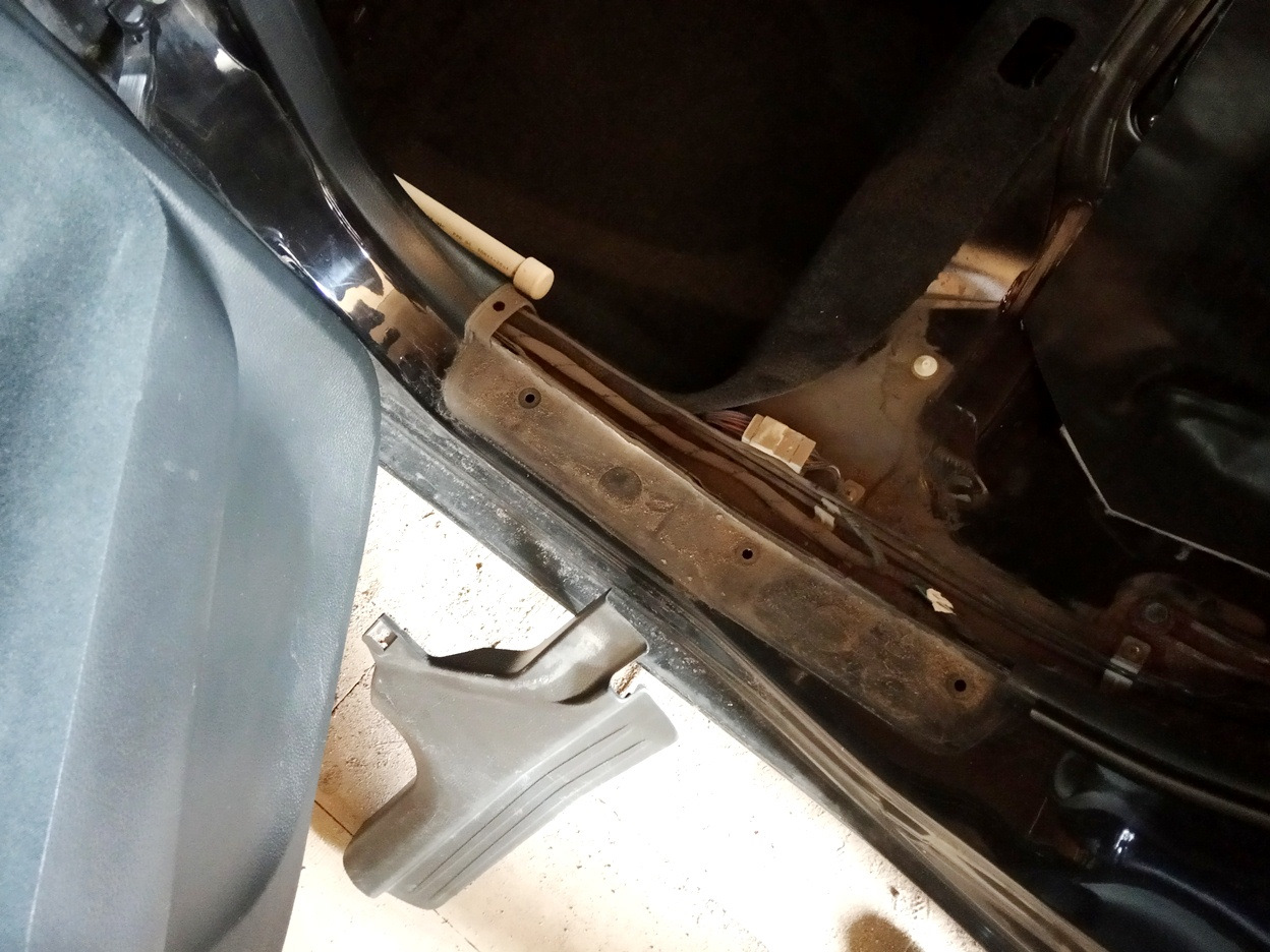

Сдергиваю с клипс пластиковые накладки порогов, с ними не получится задрать ковролин.
Приподнимаю ковролин от заднего сиденья по центру, в районе центрального тоннеля, и откручиваю кронштейн тросов ручника ключом на 12.
Приподнимаю ковролин еще сильнее и откручиваю 2 болта кронштейна подлокотника.

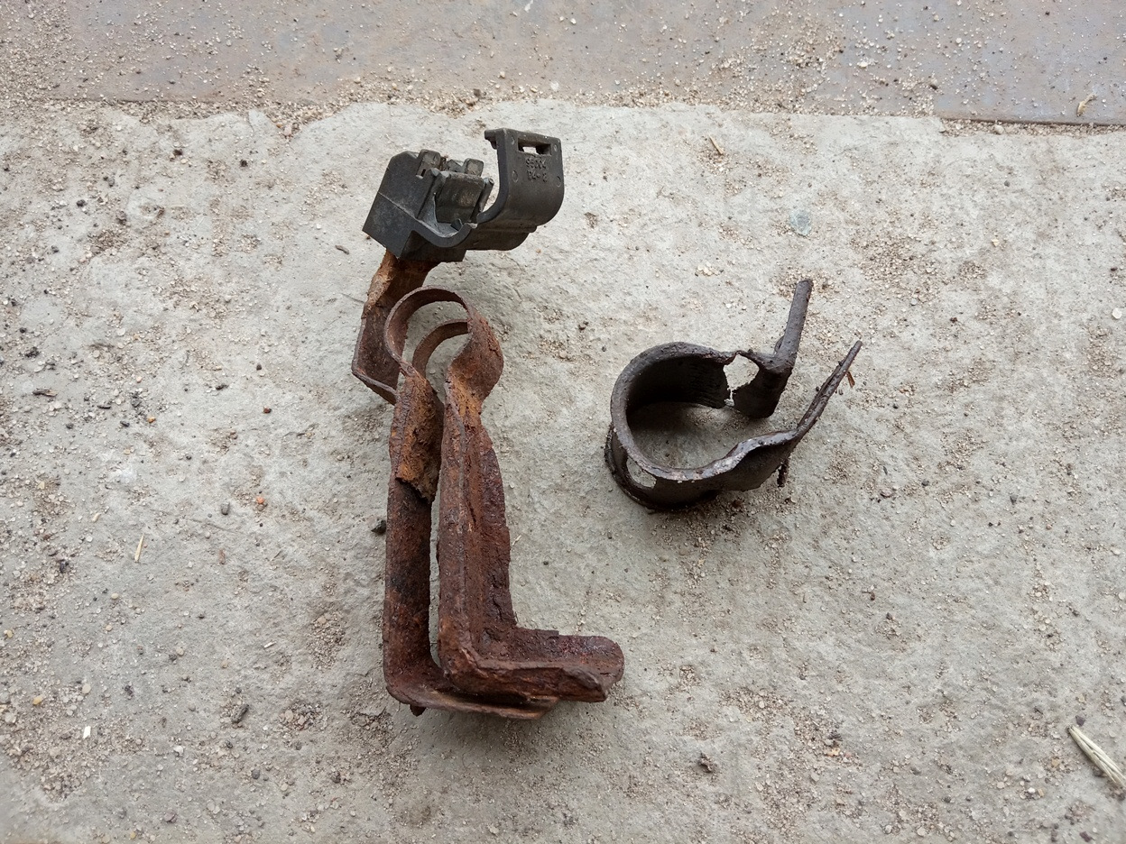

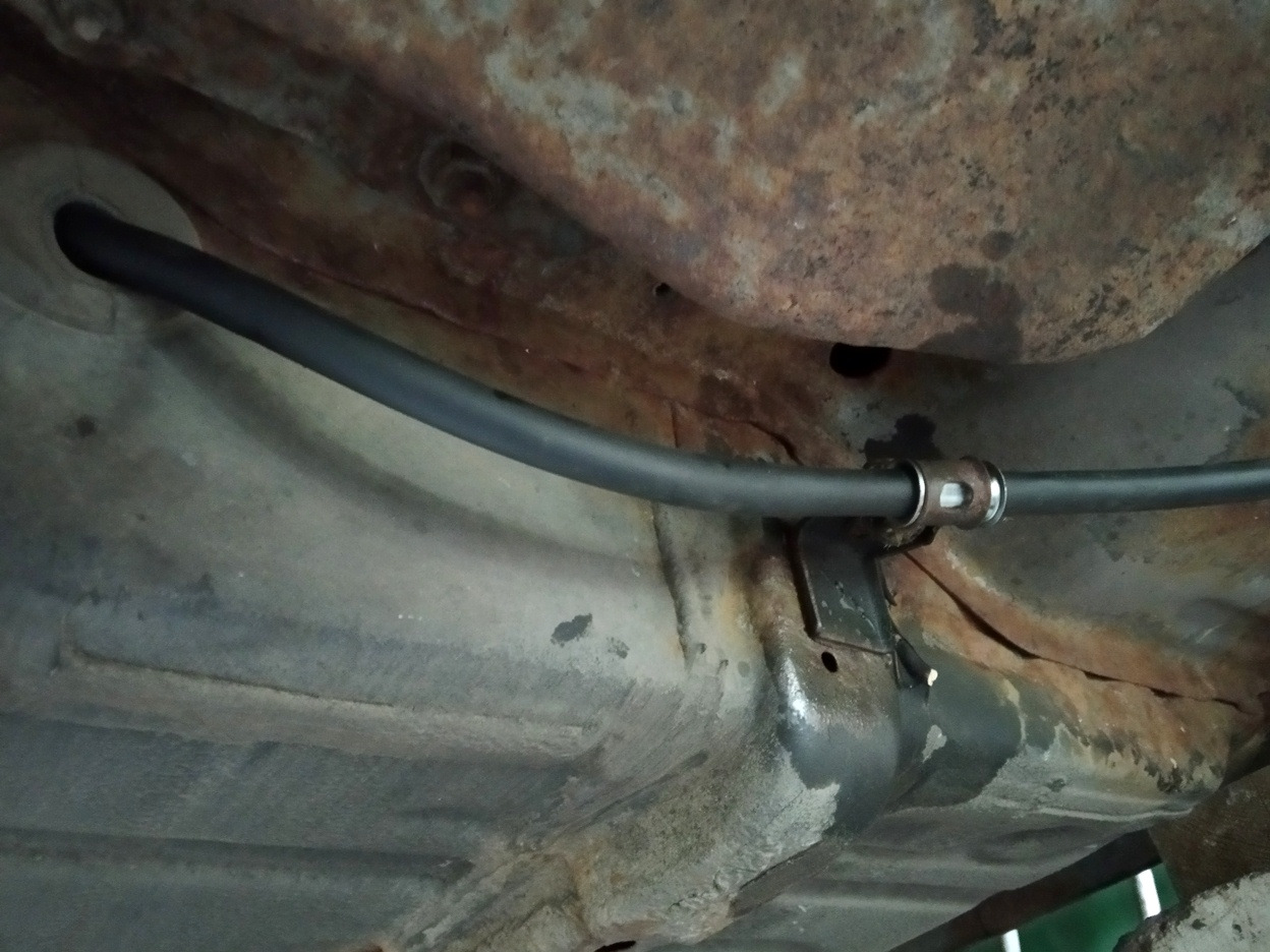

Под днищем нужно открутить 4 кронштейна. Все очень сильно заржавело. При попытке открутить болт, кронштейн пытается отломиться от кузова. Очень они хилые, а заржавело сильно. Заливаю все болты WD-40. Заодно присмотрел, куда я буду крепить тросы на проволку в случае, если отломаю кронштейны.

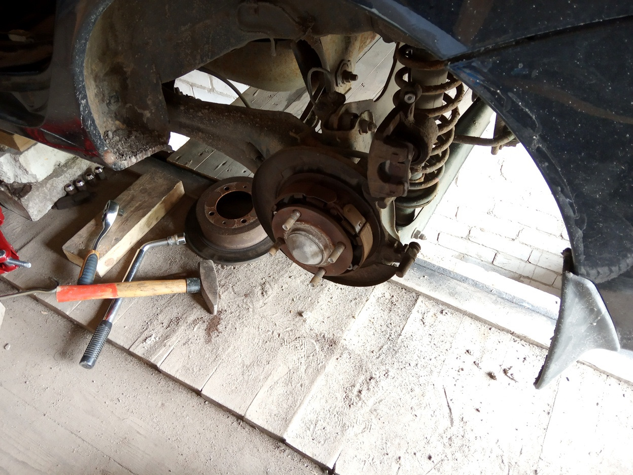

Пока приступаю к снятию колес.
Вывешиваю оба задние колеса, снимаю тормозные диски, снимаю колодки ручника.
Затем возобновляю попытки открутить кронштейны под днищем. Некоторые откручиваются сразу. Остальные приспособился откручивать: правой рукой держать кронштейн плоскогубцами, чтобы не оторвать его от кузова, а левой рукой ключом крутить болт. Вот они красавцы.
Кронштейны, ближние к задним рычагам подвески, перетерлись рубашкой троса во время артикуляции подвески. Резинки на тросах порвались.
Остается отсоединить тросы от пыльников задних тормозных дисков. Сзади пыльников нужно снять шпильку и выбить втулку троса, приржавевшую намертво. Вот эти втулки.
Кстати, на этих втулках стоят резинки, препятствующие попаданию влаги к колодкам ручника. На новых тросах этих резинок не было, переставлял со старых тросов. Резинка скручивается с пружины троса как гайка с болта по резьбе, и также накручивается на новый трос.

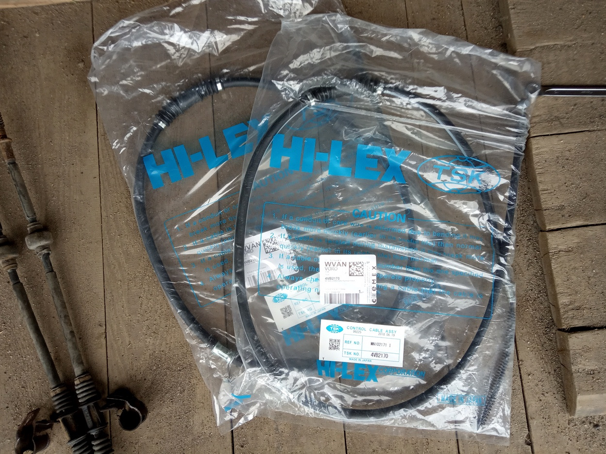

Новые тросы.

Тросы на месте. Крепил их на те-же полуперетертые кронштейны, держат нормально.

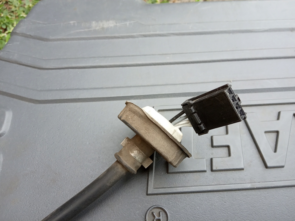

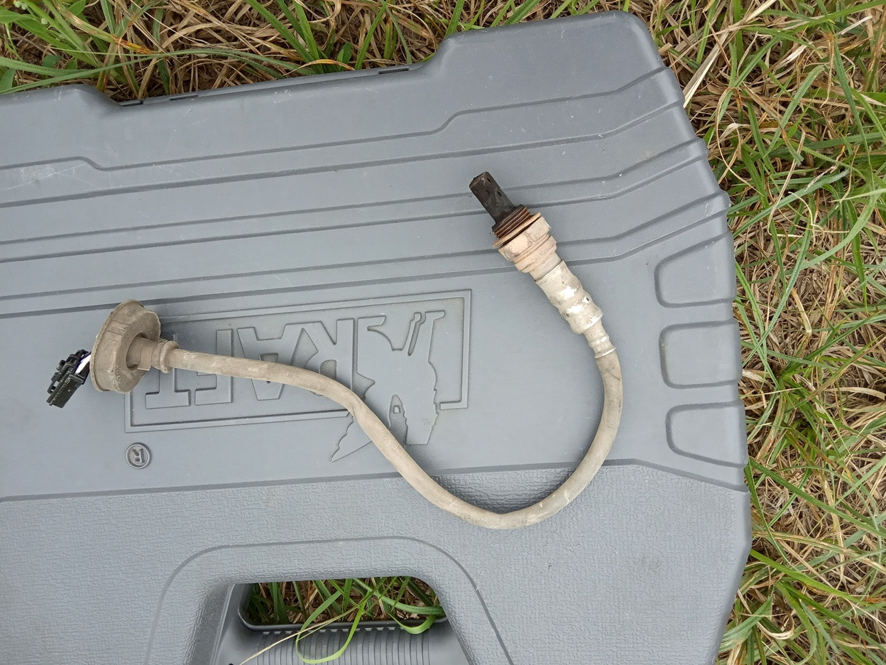

Пока машина на яме решил проверить, что там со второй лямбдой. Обманка стоит, но все-равно выскакивает ошибка. Возможно я повредил провода лямбды при установке обманки, так как не отсоединял их в салоне авто.
На этот раз предварительно отсоединил лямбду в салоне авто, в ногах переднего пассажира, возле центрального тоннеля. Снял датчик.
Надрезал изоляцию возле самого датчика, канцелярской иглой прокалываю изоляцию проводов и проверяю их тестером с обеих сторон. С одной стороны контакт на иголку, с другой — на фишку датчика.
Серый и черный провода в норме, белые провода перемкнуты между собой.
Разрезаю изоляцию проводов по всей длине — провода в норме. Места, где протыкал провода иглой, замазываю герметиком, изоляцию по всей длине заматываю изолентой.
Кто знает, это нормально, что белые провода перемкнуты на второй лямбде?
Не нашел других вариантов проверить датчик. Остается только заменить его на другой, или попробовать вставить резистор. Резистор вставить дешевле, начну с этого варианта. Если не поможет, потом заменю лямбду.
Снял обманку, сильно она состарилась за 3 года.

Используемые запчасти:
Трос один — TSK 4VB2171
Трос другой — TSK 4VB2170
Не помню, кто из них левый/правый, все-равно менять оба нужно.

Белые провода это подогрев лямбды. Проблема, когда они не замкнуты между собой…

Варварский способ проверки проводов. В такие проколы потом попадает влага и все начинает зеленеть. И ни герметик, ни тем-более изолента этому не помешают. Можно же было просто срезать оплетку и визуально осмотреть провода. Замыкание это нить обогрева.
Не спорю, ничего другого не придумал. Спасибо за информацию!
Главное правый 800р левый 600)))
Да, меня тоже улыбнуло)))
Из-за разницы в длине 3-4 см
Тоже бы надо менять, на одном гофра рваная
Гофра ни на что не влияет, это просто подвижный крепеж. Грязь не попадет под рубашку, она целая, без разрывов.
а ну тогда не страшно, НО купить надо…пусть лежат(может дольше не пригодятся) )))
Разумное решение)))
Зато через пару лет дешевле их поменяешь, чем купил бы через 2 года))
4VB2171 Трос стояночного тормоза правый
Аркадий, спасибо!
А то даже Эмекс, где их заказывал, не пишет кто из них кто.
У меня тоже вроде как стоит обманка. И тоже загорелся чек. Я попробовал резистор, не помогло. Прошился за 1000р под евро2 и всё, дешевле новой лямбды
За 1000 и я бы прошился и не парился, но ценник около 5000.
Если вставлял резистор, обманку нужно снять.
