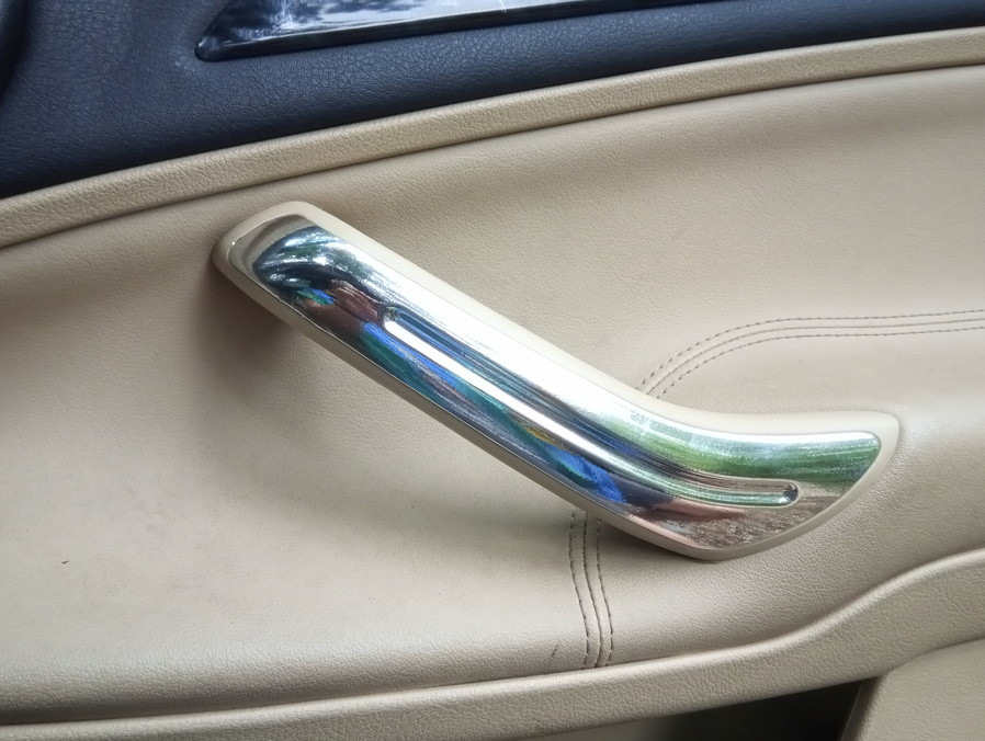

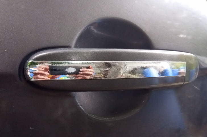

Итак, получил пленочку под хром с али ru.aliexpress.com/item/32…010708.0.0.adfd33edq2q5iZ и начал экспериментировать. Попробовал погреть — при сильном нагреве блеск теряется и появляется эффект шагрени. А вот на холодную вполне неплохо тянется, но надо понимать что и куда тянуть, т.е. нужна некоторая практика. Методом проб и ошибок получил следующие результаты:
Получилось имхо на 4-ку, сложная поверхность и достаточно подверженная механическим повреждениям — легко царапается. Пока оставлю так, но закажу матовую черную пленку. С ней будет лучше.

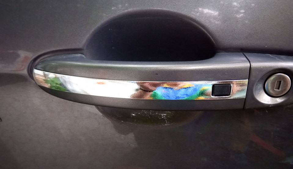

Под этими накладками на передних дверях пришлось повозиться и почистить окислы хрома. Хотя их и не видно за накладками, но порядок есть порядок!

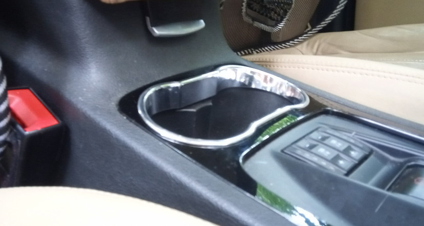

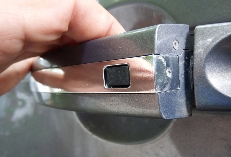

Пробовал сделать цельным куском — пленка настолько не тянется, начинает рваться и … в общем не дотянул, хотя пробовал 2 раза. Пришлось делать полосками. Поскольку пленки оставалось мало, получилось двумя кусками и еще один шов не сросся по размеру и поставил заплатку. Решение однозначно временное, эту накладку так же закатаю в черную матовую пленку. Не нужен в этом месте хром. Кстати заодно и центральную консоль наверное в матовую пленку затяну.

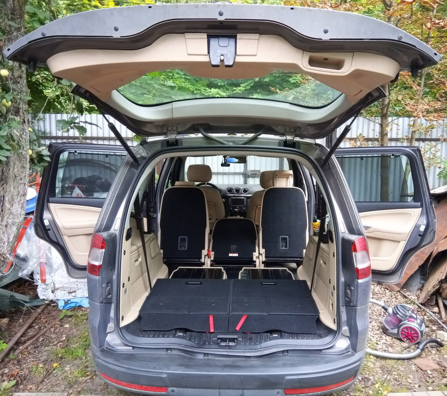

Напоследок после отпуска пропылесосил и помыл машину. И впервые помыл бокс Тюле :) В багажнике прошелся очистителем пластика, эффект есть, но не вау. В целом сойдет.

Как внутренние ручки поживают?
Снял хром думаю что делать с ними.
Пленка в выемке посередине норм приклеилась, при натяжке не отходила? Думаю мож зашпаклевать ту выемку))
В целом нормально. Внутренние не отходят, можно феном погреть при натяжке и хорошо растянутся в выемки. Есть конечно царапки, но это ерунда. Потеряют товарный вид — переклею ) Главное уже хром снимать не потребуется )
Кстати возможно если буду переклеивать — попробую в черный цвет переклеить )
Закажу попробую) по периметру ручки край не шлифовался? Пленка клеилась с загибом во внутрь ручки или по краю обрезалась?
Вообще ничего не шлифовалось, я же химией хром снимал. Пленку клеил с загибом.
Светлый салон — это не только красиво и светло, но и очень практично. Был у меня ранее Ниссан Х-Трэйл первого поколения: внутри все было бежевого цвета за исключением верхней части торпедо, так пыль не была видна на дверных картах и на остальном пластике. На Галактике с ее черным цветом внутрянки устаешь все протирать…
Поменьше бы лакированных вставок и панелей и с пылью было бы попроще имхо. Вот багажник зря в бежевом, очищать боковые панели нереально.
