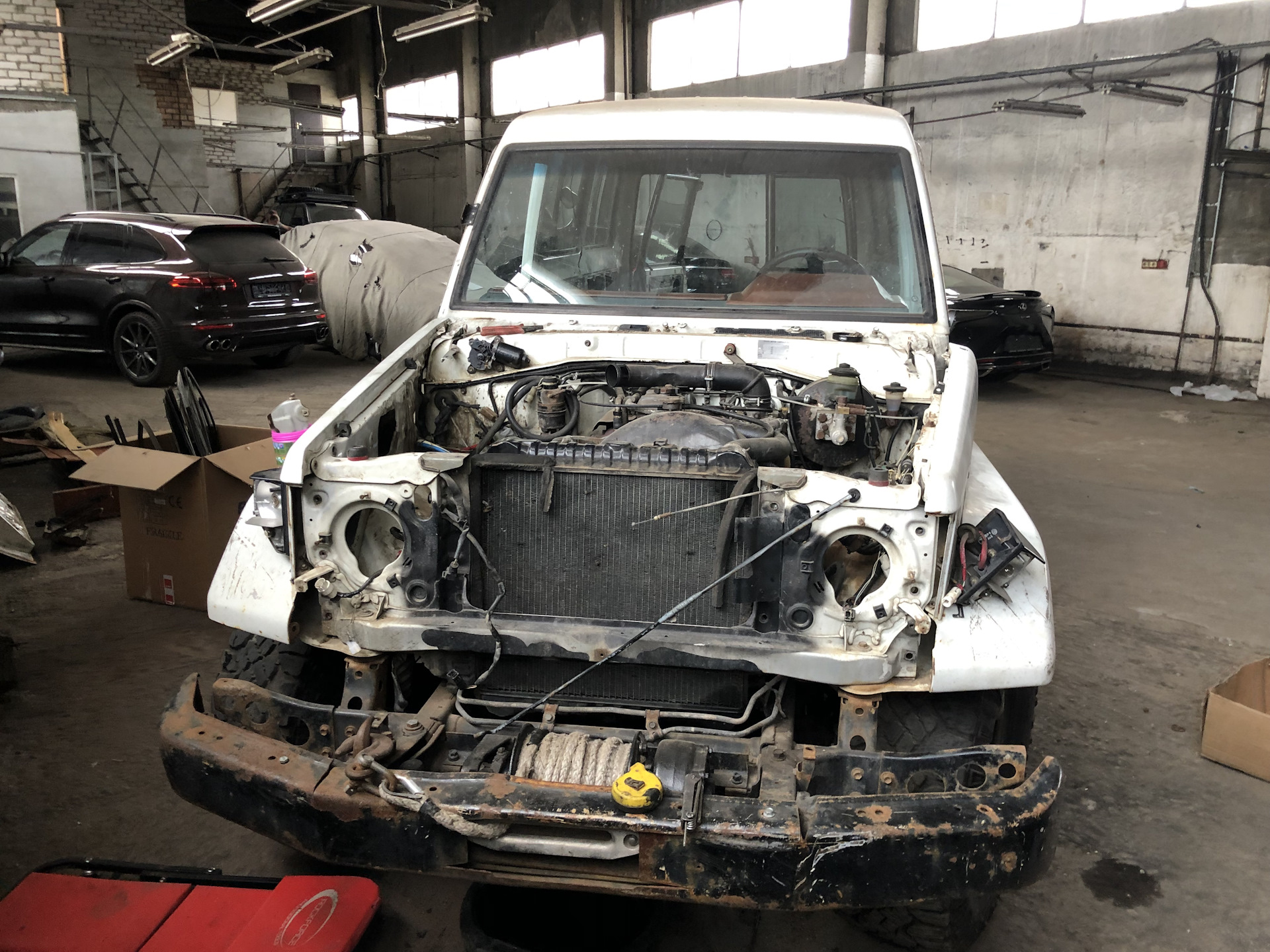

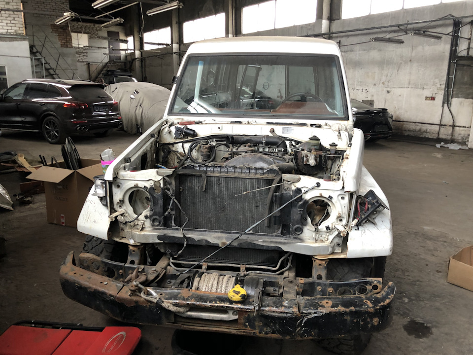

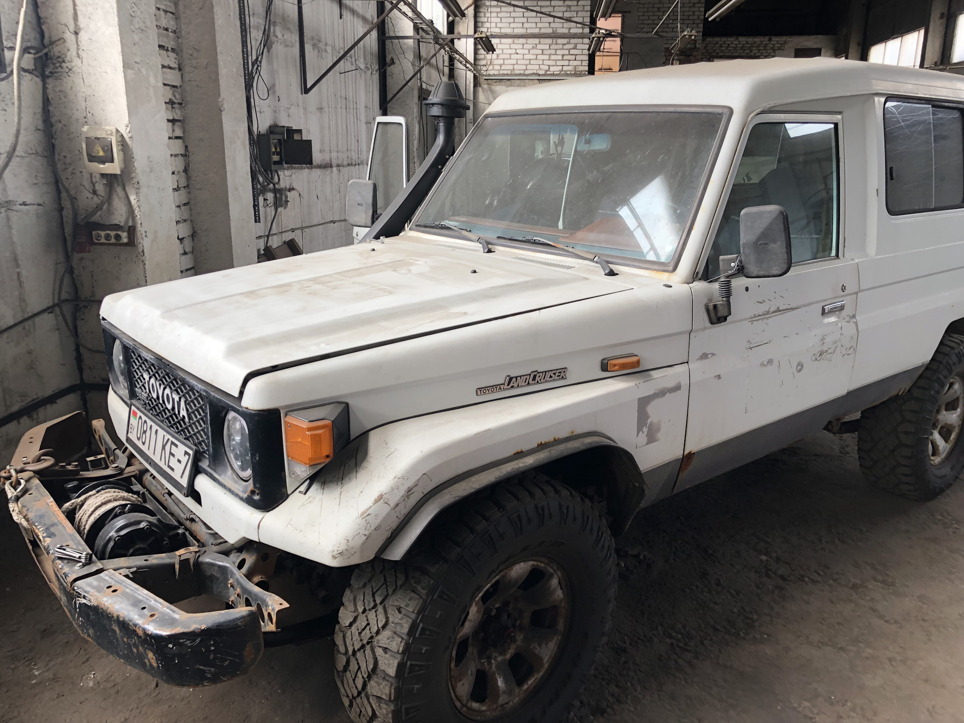

Всем привет
после простоя в почти пол года (были на то причины которые расскажу по мере процесса)
Началась работа над машиной
был определен объем работ
что будет меняться, ставится, делаться
сейчас начнется поиск запчастей и покупка запчастей
И так что ждет машину
по ходовой
1) мотор M53
2) коробка автомат
3) раздатка от LC80 постоянным полным, блокировкой и с комом чтоб сохранить мех лебедку родную
4) лебедка родная но сдвигаем ее максимум назад, задняя электро
5) мосты лапы на скоростных парах и пневмо включения блокировки+гидро амортизаторы собственного производства (будет отдельный пост)
6) 37 колеса на 17 дисках
7) дисковые тормоза от LC200
по кузову все стандартно

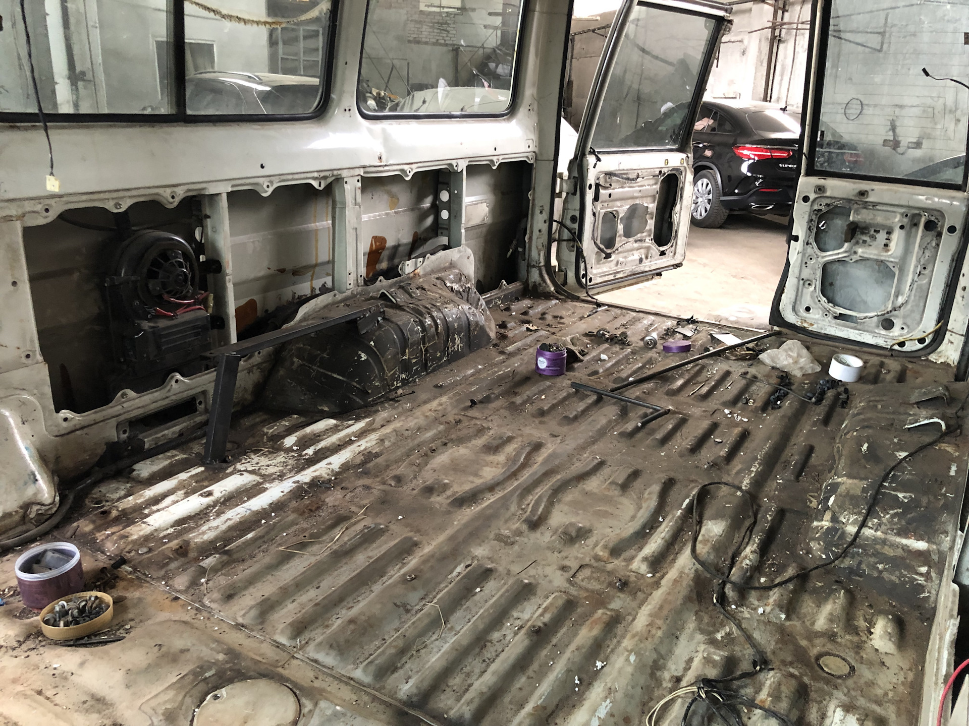

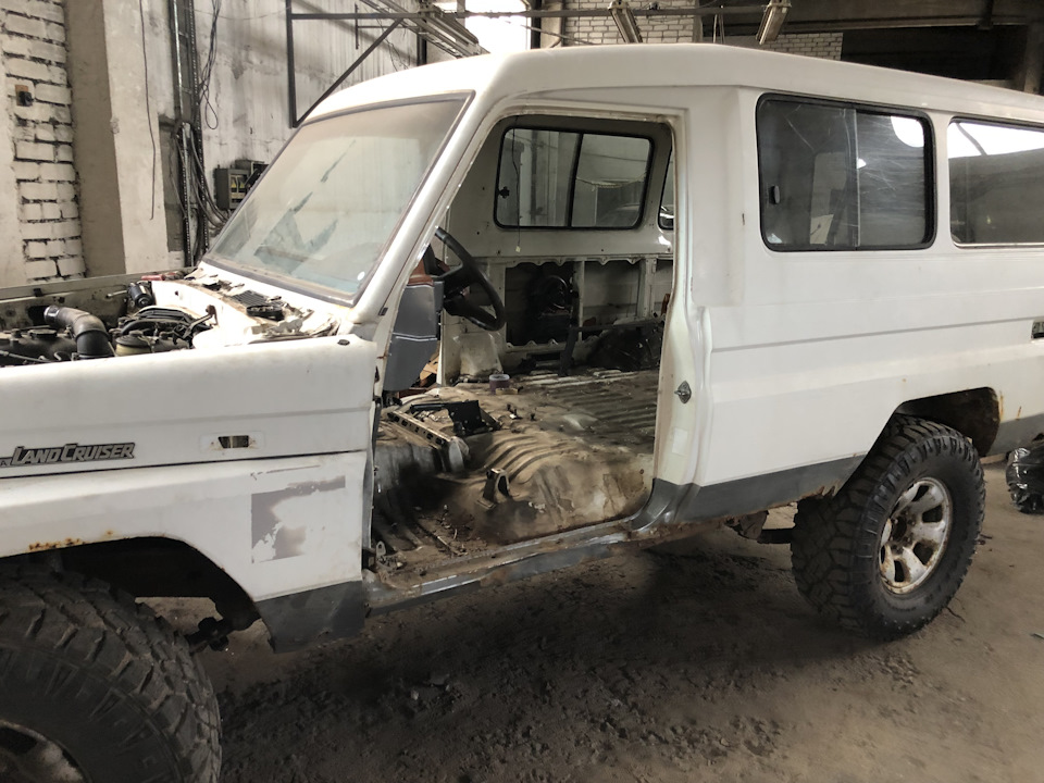

1) полный пескоструйка рамы кузова
2) переварка кузова (пороги время не пощадило)
3) полная покраска (но еще не ясно? под лак или line-x)
4) новый салон
5) расширители арок
6) в планах хочется палатку на крышу от VW California
дальше посмотрим, аппетит приходит во время еды)

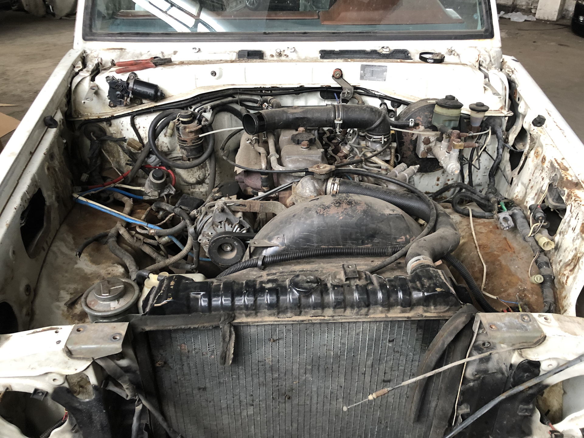

На последней фотке что за девайс присобачен с стеночке? Или он не оригинальный? )
печка вторая, оригинал

Что за мотор М53? от БМВ что ли?
от BMW 3 литра дизель,
много преимуществ вес, мощность, крутящий, наличие запчастей в нашем регионе, и стоимость мотора

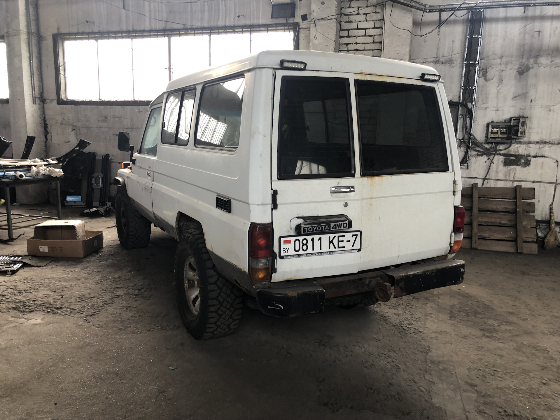

Откуда родом-то пациент: ОБСЕ, Красный Крест, еще что?
да помотала его жизнь, в 90 из Японии во Владивосток, потом по России, сейчас в Минск, здесь дадим ему новую жизнь, благо возможность и бюджет позволяют)
