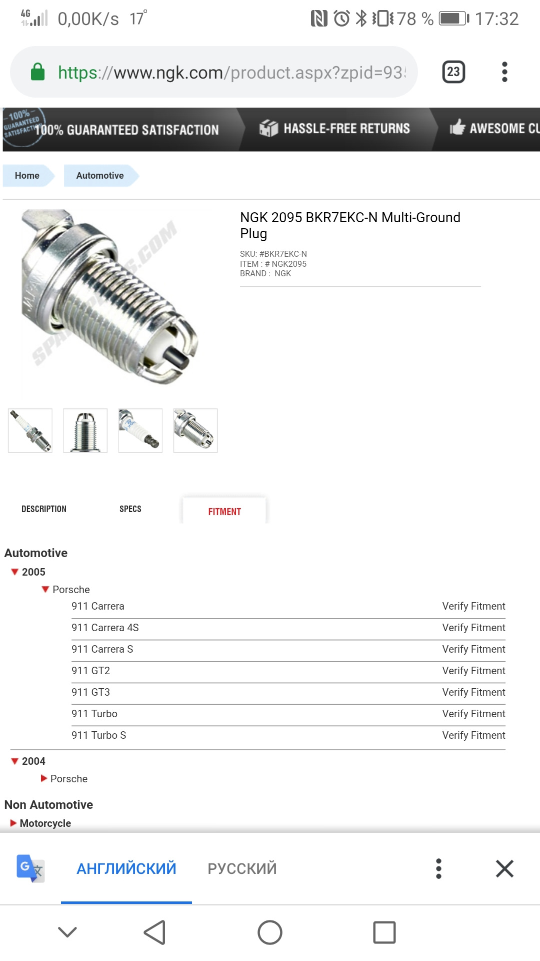

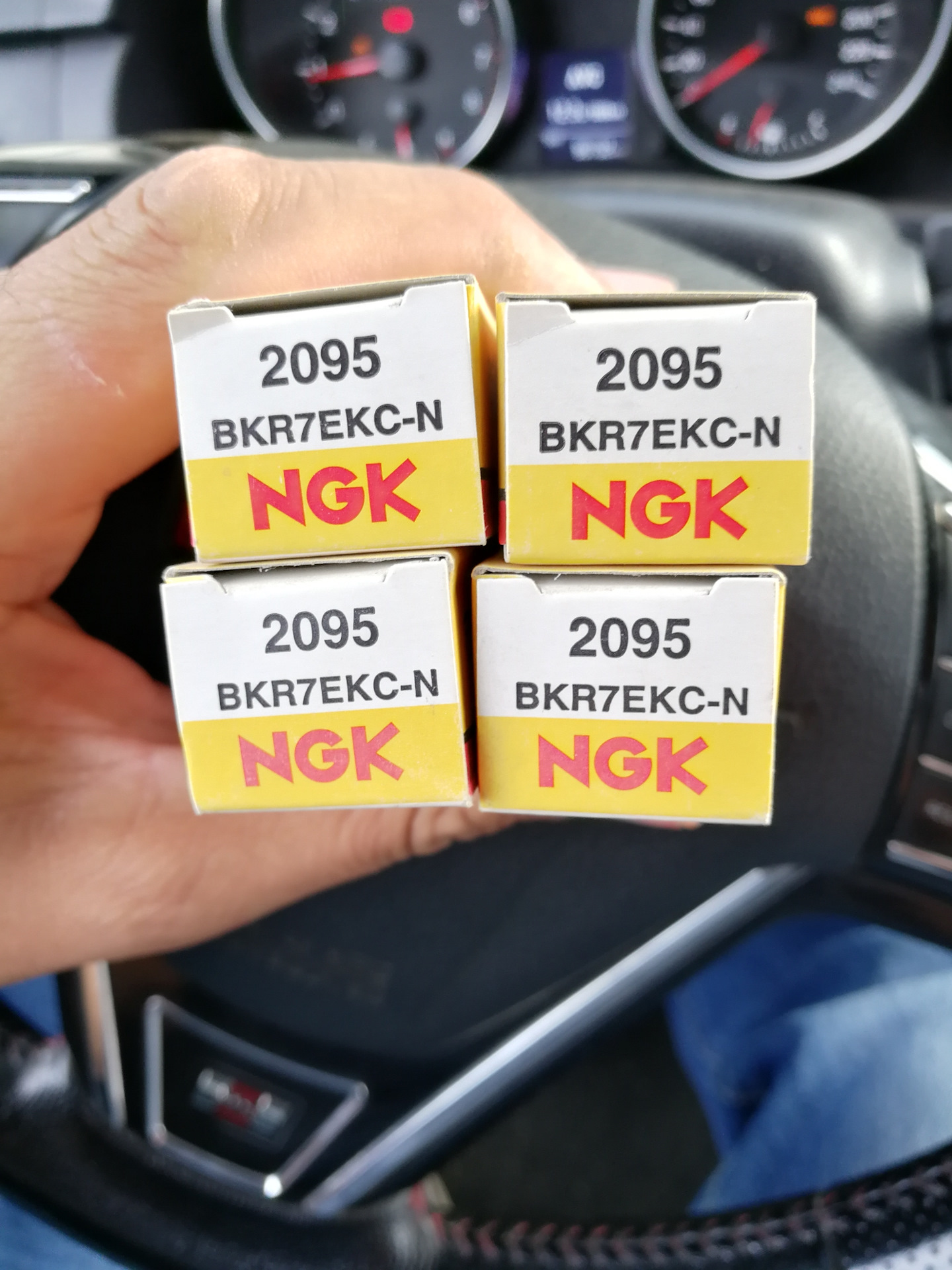

Дензы К20ТТ работают как-то через пень — колоду, нет-нет да сыплят пропусками. Вообще доверия дензам нет со времен ховера… В общем поехал и купил из наличия NGK, номера на фото. Калильное число 7, как доктор прописал. Отмахал на них по трассе 300 км, полная машина против ветра, турбина шарашила всю дорогу. Ни разу свечки не дернулись, отлично работают. Цена вопроса 280 р за шт. Кстати на сайте производителя указано что для Porsche)
Запчасти на фото: BKR7EKCN

Приветствую. Ну как в итоге со временем свечи NGK 2095 отходили? Зазор на них надо регулировать? А то машина дёргается при разгоне и трогаете, а свечи Торчи ставил при замени родных, но с ними почему то тоже дергаЕт.
Приветствую. Автомобиль продан полгода назад
Я это понял, но на свечах же вы на этих ездили? Или сразу продали после замены?
перед продажей поставил новые нжк2667. В принципе, про сабж ничего плохого сказать не могу, хорошие свечки.
Что за сабж?
сленг, то, о чем речь идёт в теме. То есть свечки, о которых речь в основной теме.
Спасибо, просту думал их прикупить для проверки причины дерганья)

Я про нжк 2095 спрашивал, про них же статья была.
Привет. Как сейчас эти свечи себя ведут? На каптиве такие стояли, вообще без нареканий.
норм вообще, 10 ткм без вопросов.
Померю зазор на родных, если что тоже эти поставлю.
Я на родных 30т.км. намотал, ничего не случилось) сейчас уже 15т. на ngk иридий, полет нормальный. Во многом зависит от качества топлива. Надеюсь иридия хватит на 60-80 т.

Эти подороже блин… 280 за шт. Ну и калильное 7 редкое довольно.
