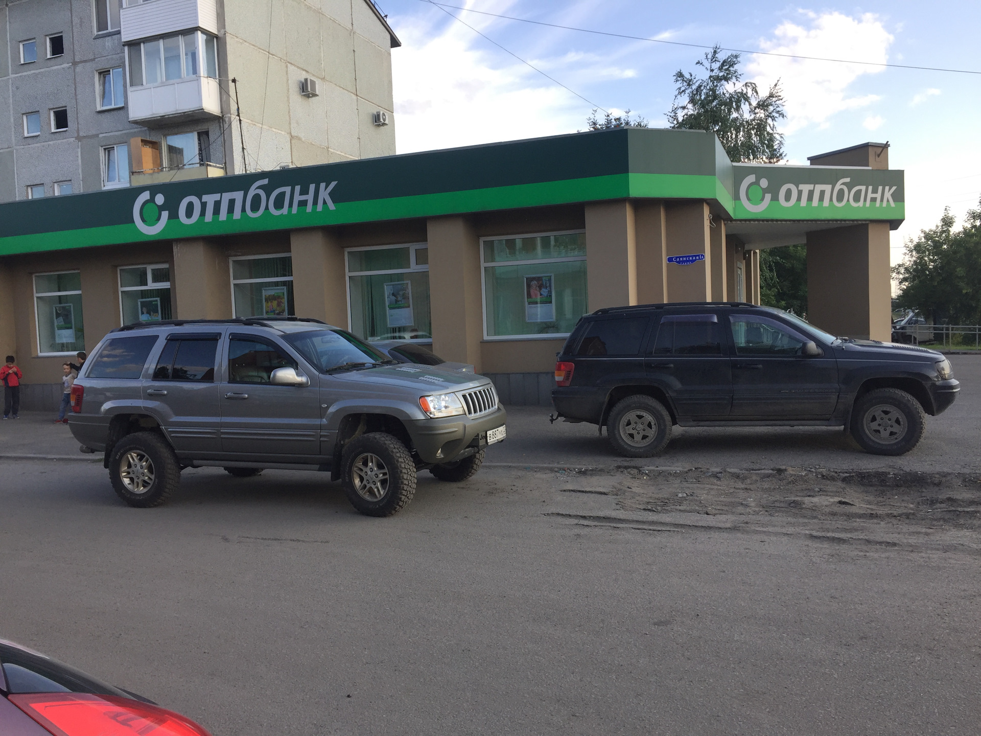

Сегодня я решил поставить точку в работах с авто, правда не жирную, но все-таки точку.
Что сделано по итогу:
1.Поставлены пружины от barracudacustom
2.Поставлены амортизаторы Skyjacker Black MAX
по итогу -высота от центра ступицы до кромки арки 59 см
3.Поставлен рулевой демпфер FOX ADVENTURE SERIES 2.0 STABILIZER IFP
4.Поставлена рулевая сошка под лифт 3+" от barracudacustom
5.Заменена траверса раздатки от roy1981
6.Замена рычагов: кроме А-образного — брал у barracudacustom, А-образный — от IRO
7.Заменены ГП на 4.11 Yukon
8.Установлена механическая блокировка OX в задний мост
9.Установлен генератор Mechman S Series 6 phase 240 amp alternator for Jeep 4.0 Late
10.Поставлен стартер Powermaster Ultra Torque 250+ ft. lb. Starter for 88-04 Jeep® with 4.0L I-6 Gasoline Engine
11.Установлен кит салонного фильтра (не было)
12.Установлена защита радиатора www.drive2.ru/l/513101395826573924/
13.Установлена защита поддона www.drive2.ru/l/463457621198767284/
14.Заменена защита бензобака
15.Установлены рокслайдеры www.drive2.ru/l/476285898237936035/
16.Установлен мастер-кит Red Eagle в АКПП 42RE
17.Заменена опора АКПП www.drive2.ru/l/482230132975600259/
18.Заменены тормозные шланги www.offroadfabrication.ru…/678/360x270/dsc-0042.jpg и главная магистраль
19.Установлена площадка под лебедку
20.Установлен передний кардан от Tom Woods
21.Заменена шторка багажника
22.Заменен салон и установлены ручки на передние стойки
23.Кузовные работы со сменой элементов (капот "зимний", капот "летний" www.drive2.ru/l/485223828260127021/, 4 двери, передние крылья, пороги, лонжероны, телевизор)+антикор +покраска www.drive2.ru/l/471133311872270826/
24.Замена проводки "гена-аккум" и клемм, аналогично www.drive2.ru/l/480721053266477600/
25.замена аккумулятора — вместо 74 Ач www.drive2.ru/l/480721053266477600/ поставлен XS Power S3400 12v AGM Battery, Max Amps 3300A
26.стойки заднего стабилизатора от IRO www.ironrockoffroad.com/p…-rear-sway-bar-links.html
27.стойки переднего стабилизатора www.ironrockoffroad.com/p…front-sway-bar-links.html
28. Передний стабилизатор от WJ 2004
29.Задний усиленный стабилизатор Addco
30.Установлены рулевые тяги под мерсонаконечник от barracudacustom
31.Установлена тяга Панары от barracudacustom
32.Поставлен масляный фильтр High Performance Motorcraft Racing FL-1HP (E7TZ-6731-A)
33. Стоят Jeep Grand Cherokee Unibody Frame Rails (1999-2004 WJ) www.claytonoffroad.com/je…_frame_rails_1999_2004_wj
34. BFG MT 245/75/16. Диски -штатные
35.Заменен рулевой редуктор
36.Установлен радиатор ГУРа
37.Установлен двухскоростной рестайлинговый электровентилятор и вискомуфта от мерседеса
38.Установлен Hayden Automotive 526 Remote Transmission Oil Cooling System с термостатом
39.Поменяны опоры ДВС
40.Заменен бензонасос
41.Замена впускного и выпускного коллекторов
42.Замена топливной рейки и форсунок
43.Поставлен расточенный дроссель
44.Поставлен доп.топливный фильтр
45.Выведены под капот сапуны переднего моста, РК, сапун заднего моста-в район бензобака
46.Установлена защита РК из пакета "up country"
47.Доп.помпа печки BOSCH 0392023004 и к ней приблуда Tyco Electronics/TE Connectivity 1-967412-2, 2way
48.Ампутирован EVAP и установлен бачок омывателя от ZJ
49.врезаны два комплекта решеток GenRight Off Road LVR-1005 Off Road 2 Piece Short Hood Louver Set
50.установлен передний бампер с рестайла
51.поставлены колесные проставки
52.установлены регулируемые шаровые baw
53.заменена магнитола
54.заменен ВУТ и ГТЦ

Это без лонг арм получается?
да, рычаги немного длиннее стока
Приветствую! Работа конечно добротная. А можно по подробнее про шаровые BAW? Как делались разборными? Или это про руль наконечники было написано? Одна из ссылок не открывается почему то.
Привет, спасибо
Шаровые идут под номерами 20 010 002 и 20 010 003, нижняя с эксцентриком -регулировка развала и кастера
