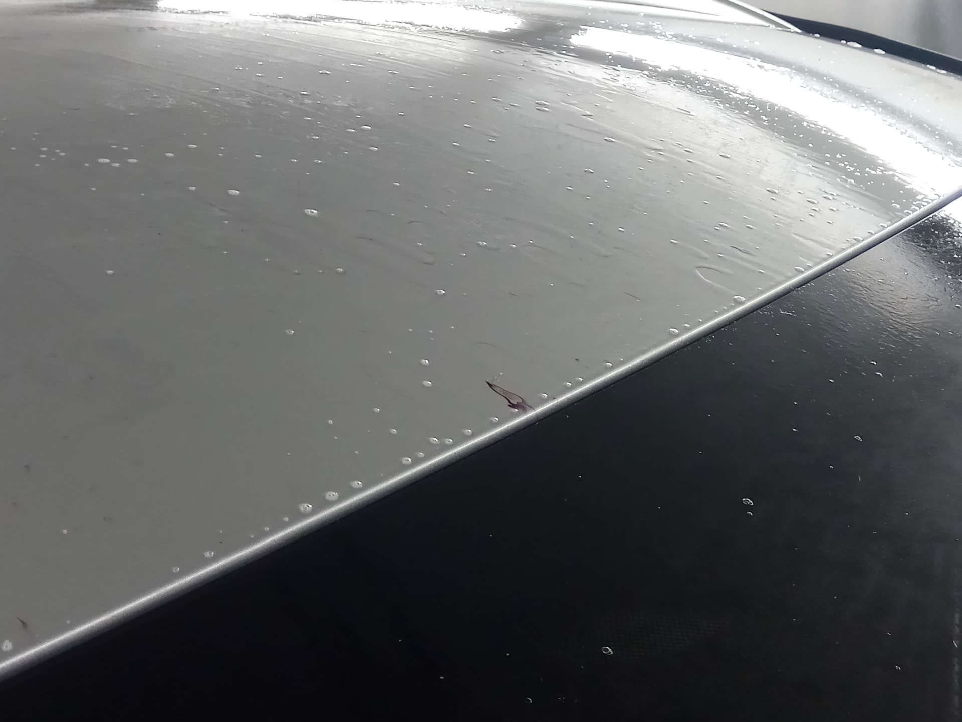

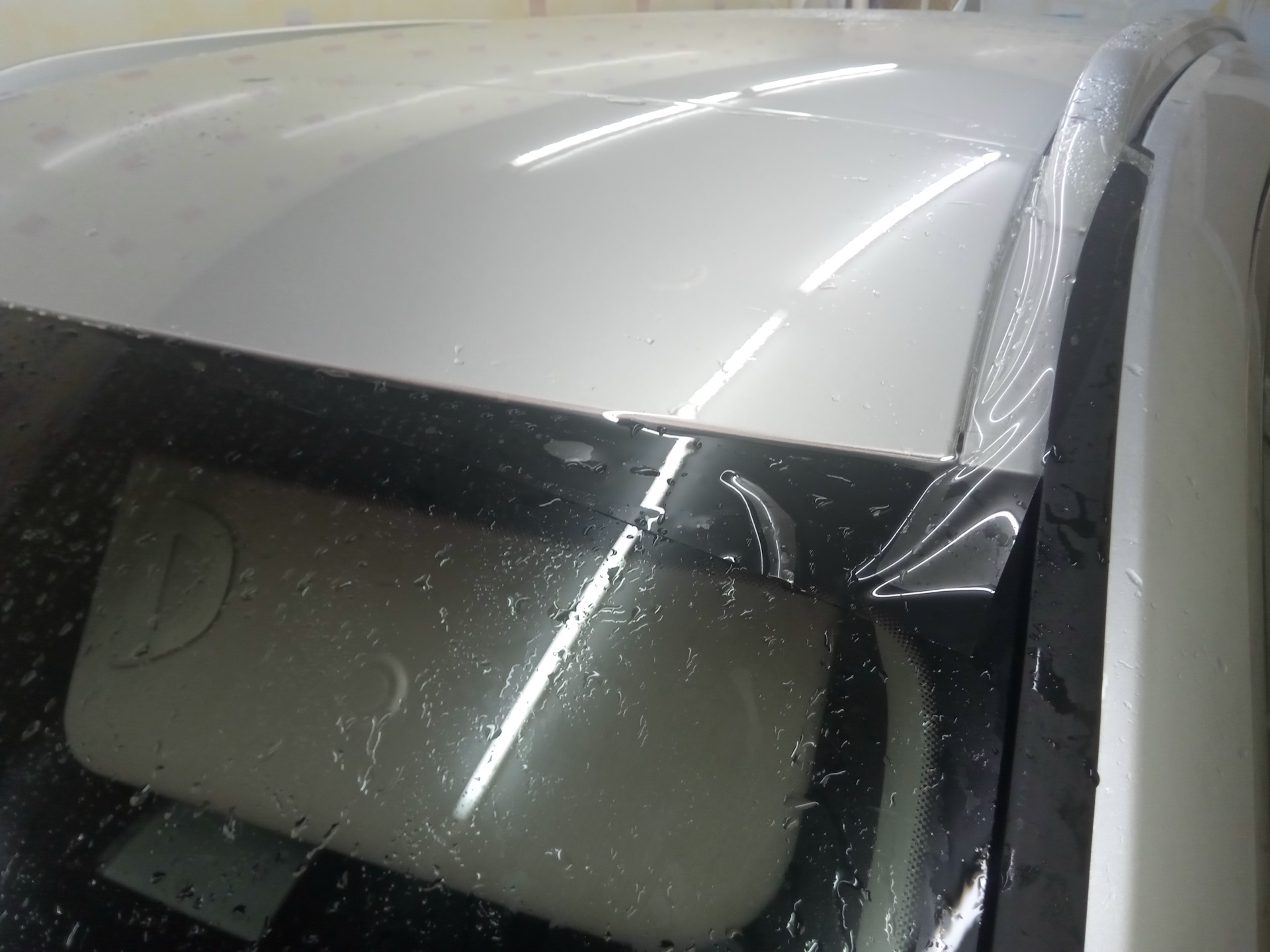

За капот не скажу, сколы были, а вот жуков нет. Крыша же так не похвасталась, и есть ли на ней напыление в полном объёме не скажу, всё только по факту. В пятницу заранее забив "стрелку" на посещение моего друга Сергея, полечить авто и посидеть духовно по окончанию оной) Обработав специальным составом Koch

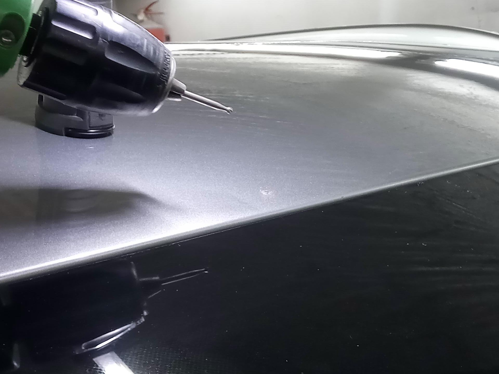

. участок нанесения стал местами синеть, как сказал Сергей это дорожная пыль-стружка от дисков и другой хрени… И на крыше выявились явных два скола, один уже жуком, его и так было видно, другой только воронкой. Дальнейшие его действия, как и любого владельца ввели бы в ужас, ваш авто буравят

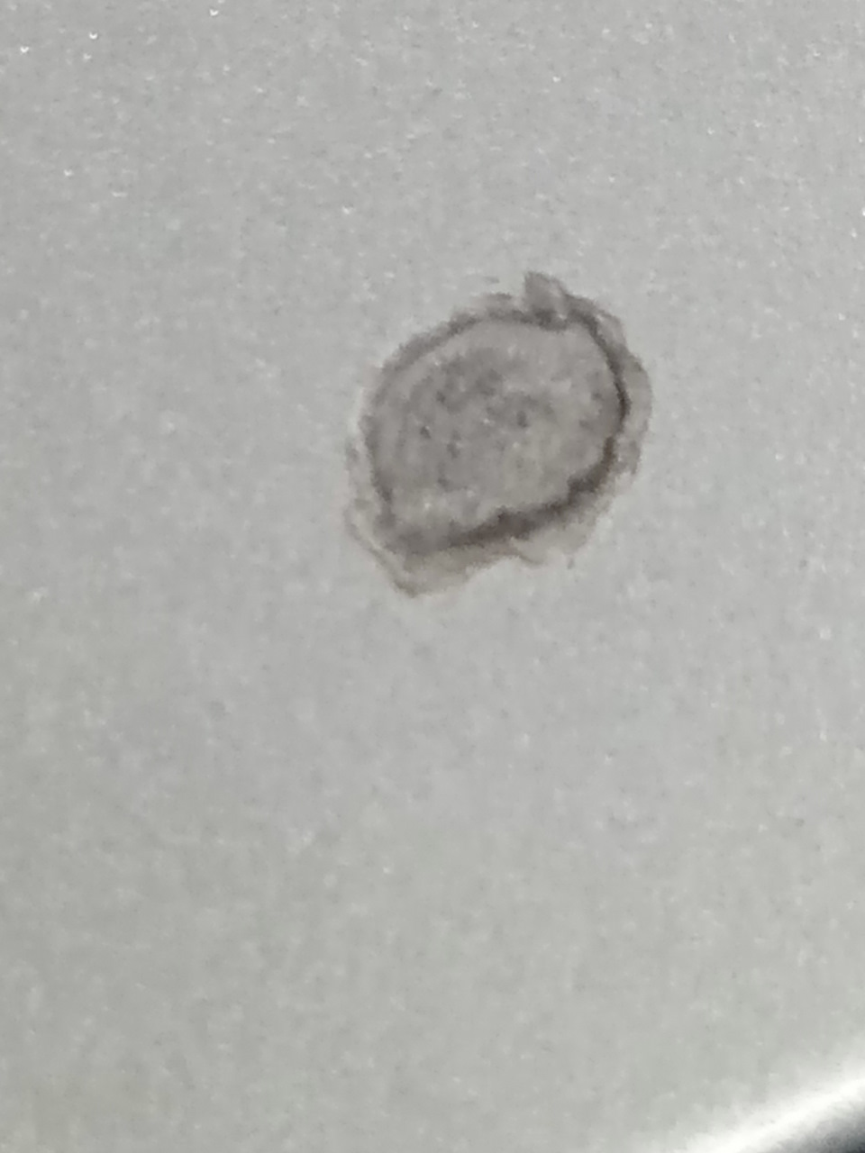

! Серёга же улыбнувшись сказал, я бы тебя выгнал, но из-за понимания всего советую остаться. К моему удивлению жук в половину спичной головки оказался после зачистки диаметром миллиметров 9
, второй маленький 3 мм. Дальнейшие действия как в предыдущем отчёте, грунт, сушка, краска, золотая лампа, краска, лак и снова лампа. Во время буравки, Серж сказал что оцинковки не обнаружил, сказал как на бехах перестали верх обрабатывать, а у него опыт малярных работ очень большой. Всё сделав, мы встретили развратную ПЯТНИЦУ

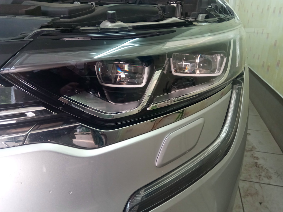

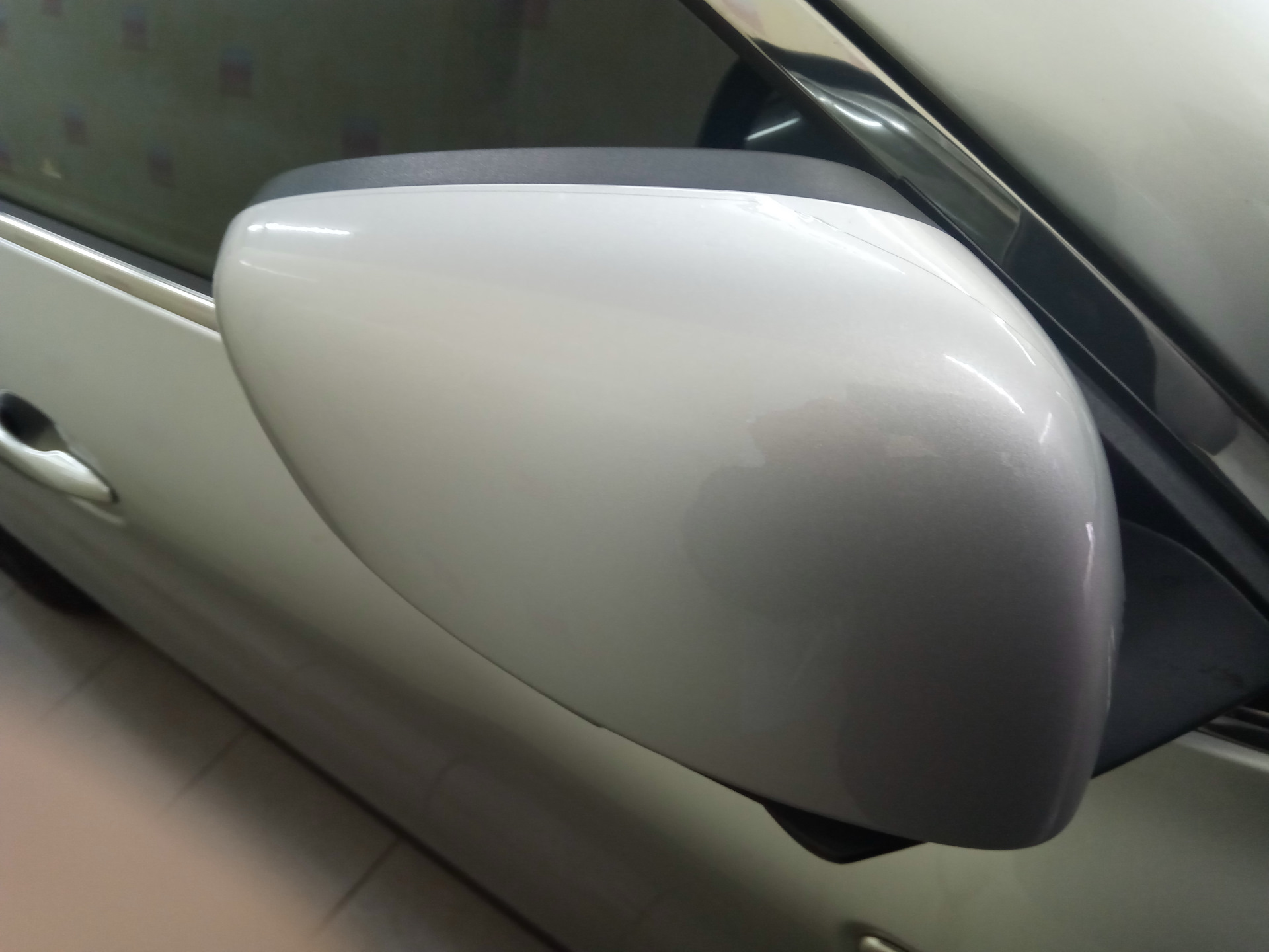

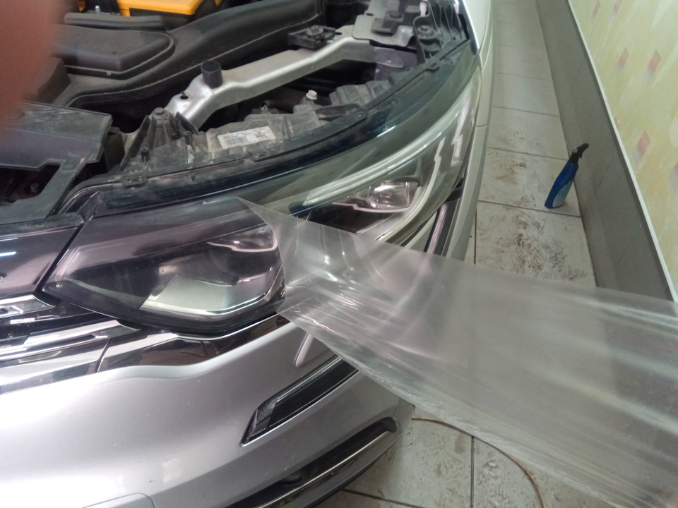

Дав ночь краске отдохнуть поехал на брониравание, благо остались куски SunTek после капота. Серёга после брони капота сказал "пиздуй" к оклейщикам, таких нервОв у него больше нет)) И такого мастера я тоже знал, благо как и маляр всё под боком. Из остатка капота хватило на полоску над лобовым, бронирование корпуса зеркал, пространства под ручками, стоек и! замену виниловой плёнки фар, которая уже помутнела к этому времени. Результат меня только порадовал, плёнка как и прежде повторюсь шикарная, не даром её кличат премиум. На крыше полоску визуально даже не видно, размер 280мм её как раз вышел за релинги, самое то. Вот такую проделанную работу под моим ЧУТКИМ)) руководством была произведена.
