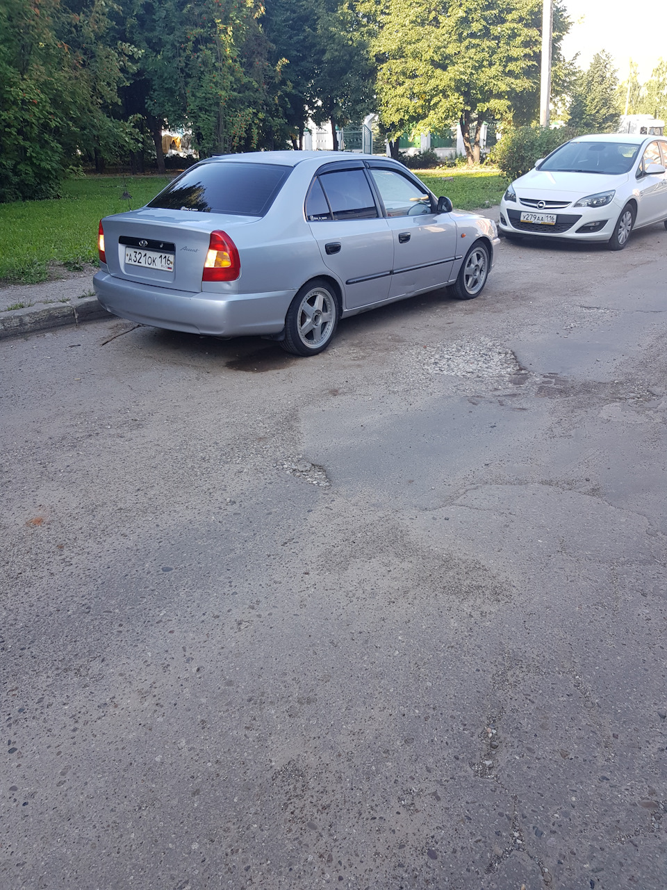

Заехал на мойку, помыл машину .
Поехал домой, заезжаю во двор и вижу, что сзади что то горит
Вышел посмотреть, горит задний ход
Заглушил, завел, все равно горит
Подумал, что на мойке куда то в проводку залил воды
На следуюший день утром поехал на работу и та же проблема

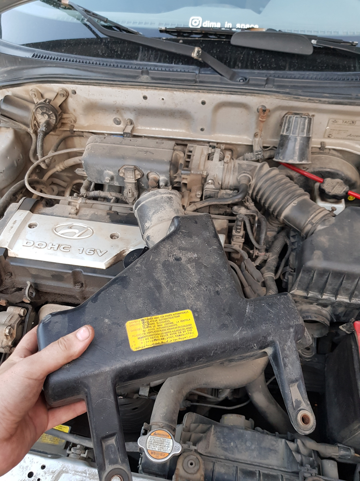

Вечером заехал в гараж, с другом просмотрели все, что можно, все рабочее
Зашел к кому то на драйв, там пишут, что датчик заднего хода
Сразу же поехал в магазин, машину заглушил но зажигание не выключил, купил датчи, выхожу и на вкл зажигании тоже горит задний ход
Приехал в гараж
Открутил корпус воздушного фильтра (2 болта на 10), отключил штекер от датчика на коробке
И открутил его (ключем на 24), закрутил новый и все стало нормально ))
