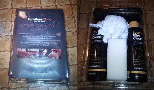

По совету smprog и с его помощью был приобретен набор для самостоятельной обработки кожи.

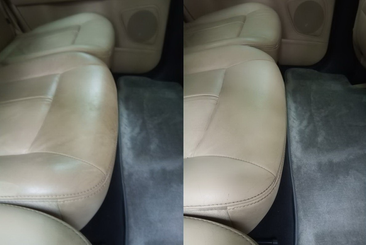

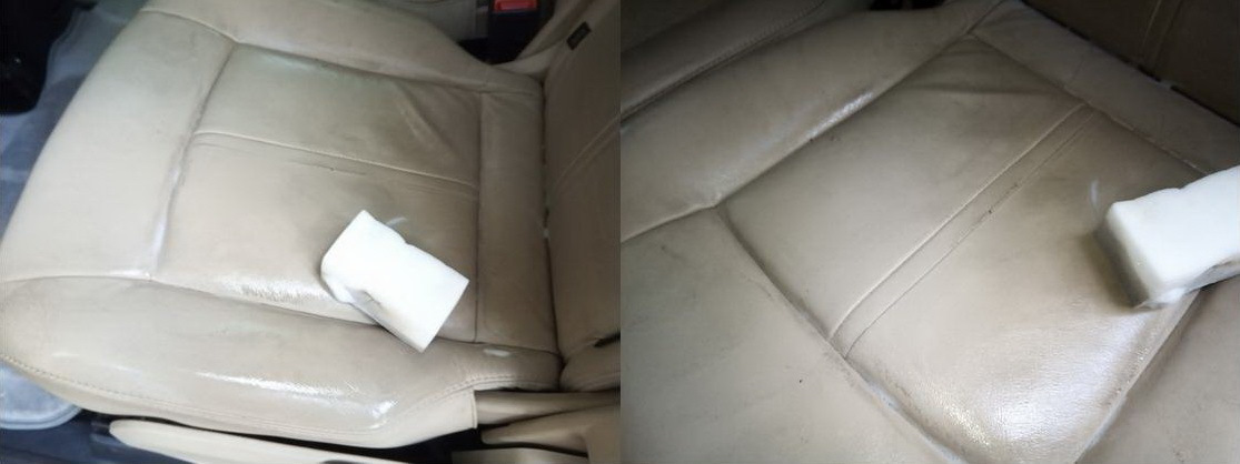

Начал с левого заднего сиденья, после нанесения пены и втирания видно, как пошла грязь

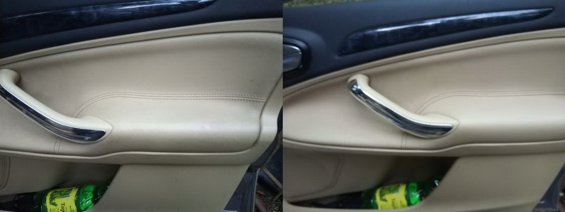

Потом попробовал почистить дверные карты

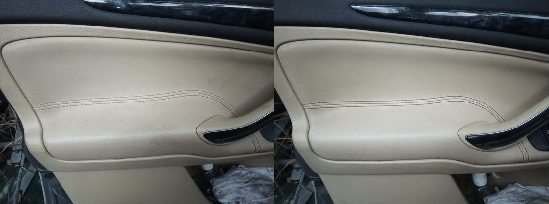

аналогично и пассажирская дверь, но там изначально загрязнений было меньше

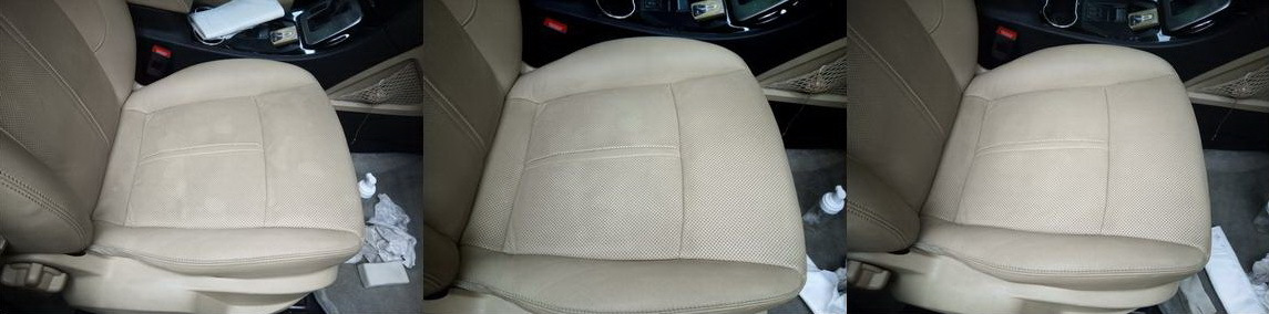

И вроде бы все неплохо очищается, но настал черед передних сидений. А они с вентиляцией и кожа с перфорацией. А это значит, что пена на ней почти не держится и при втирании уходит в перфорацию.
Плюс сиденья по всей вероятности затерты от темной одежды и этот вид загрязнения данное средство в моем случае не очистило.
Еще обратил внимание, что при чистке средство обнажает видимо нанесенные ранее пятна грязи (возможно пятна жира или иные пищевые). После первого прохода был очень удивлен пятнам, повторный проход уменьшил их, после третьего практически незаметно.
Так же неплохо очистилось на задних сиденьях, вот например центральная подушка
То, с чем средство не справилось не фотографировал, смысла не увидел. По оставшимся загрязнениям хотелось бы попробовать какие то иные средства, может кто еще что подскажет?
Так же отмечу, что как пишет производитель, очищать надо небольшими сегментами, пока пена на водной основе не высыхает, т.е. достаточно трудоемкий процесс.
Честно говоря Вау-эффекта не увидел, возможно мои ожидания были завышенными и хотелось большей чистоты. Еще есть мысль попробовать подобрать какой нибудь крем по аналогии с обувным, что бы обработать потертости и хотя бы частично вернуть им цвет близкий к основному цвету сидений.
