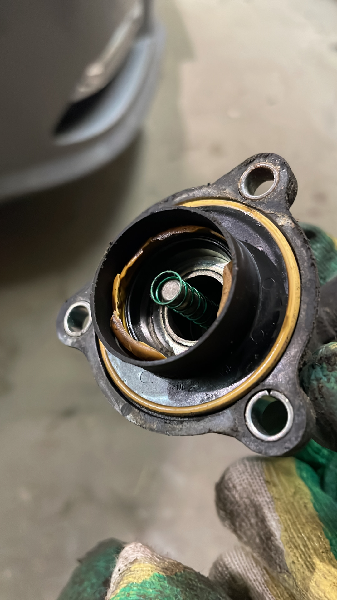

Как мне Khan999 рекомендовал проверить клапан, а точнее мембрану на нем. Отдельное спасибо тебе мужик!
Заказал новый клапан
После Наткнулся на объявление на дроме на б/у клапан и заказал
Упаковано все было норм.
Далее приступил к замене производил все во дворе. Снимаем патрубок и откручиваем три болта под шестигранник. Второй раз снимать и ставить оказалось проще)
Скинул ошибки elm. Результатом доволен мало что валить начала так и еще и упал расход топлива.
Через 30 км по трассе прочитал ошибки вновь. Ошибка ушла, но осталась вторая ошибка. По барометрическому датчику у кого есть какие мысли или дайте совет.
Удалось победить ошибку p2229 mercedes. Получилось очень странно… Когда полез за датчиком map. Каким то образом был отключен датчик буста(последний раз лазил как помню под крышку при замене цепи) Макс привет) Возможно ошибка была как раз из за него. Я все же почистил два датчика map используя карбик. Вот хорошая инсрукция по снятию

Доброго времени суток, какие ошибки и признаки были что меняли этот клапан?
Машина плохо едет, ну и ошибка была елм читал.
Спасибо за информацию, была такая же ошибка, снял клапан и …
Заказал фирмы METACO, жду
