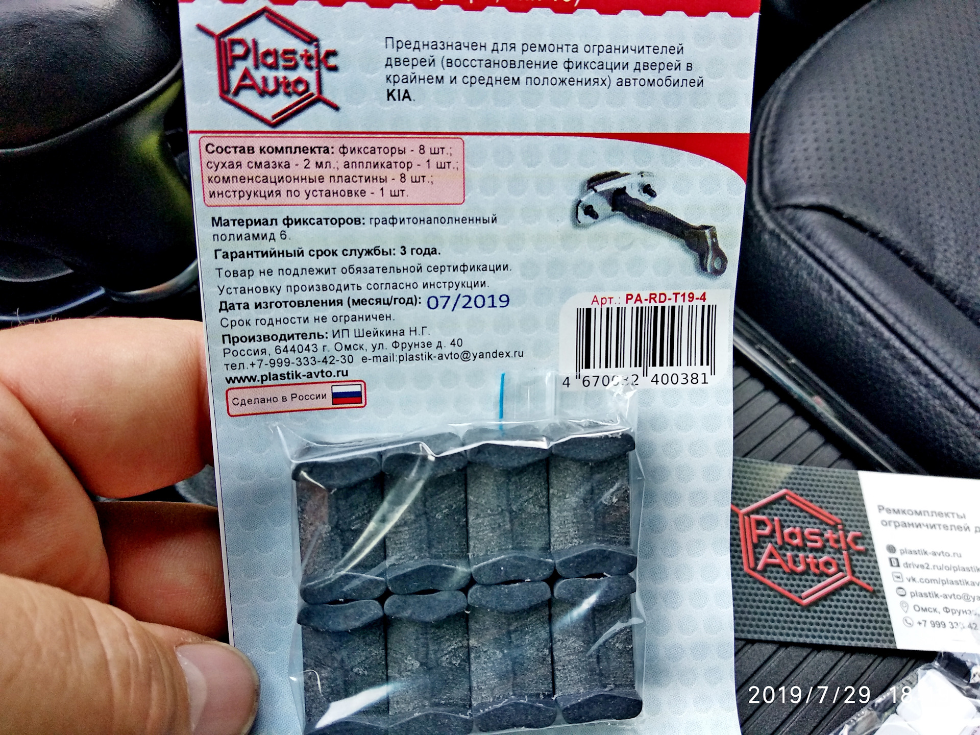

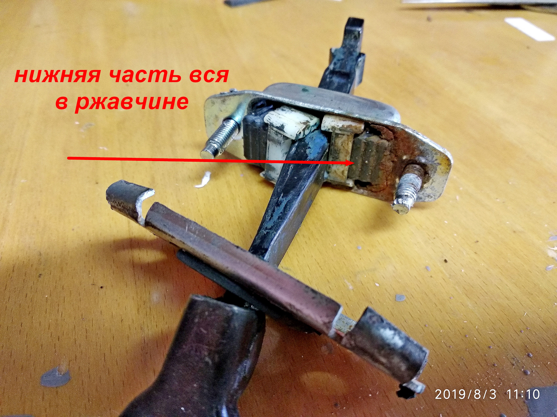

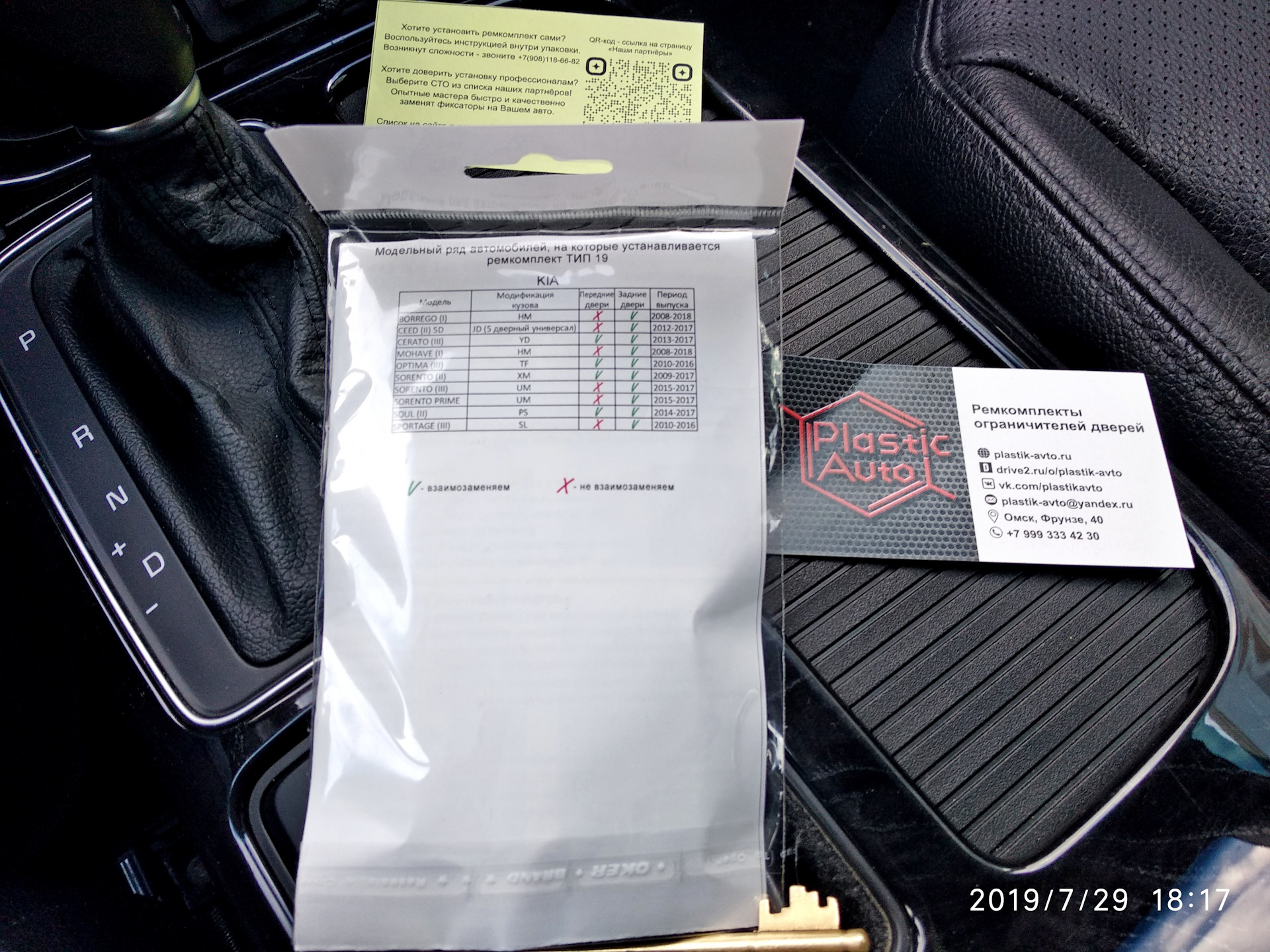

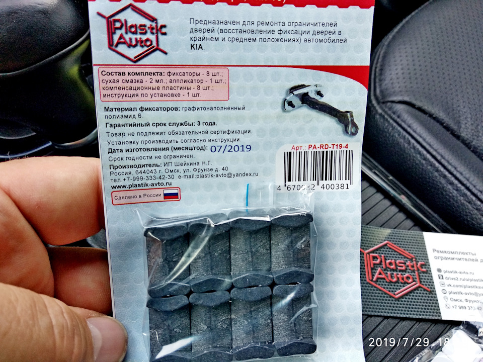

Доброго всем времени суток . На драйве уже много кто поменял фиксаторы дверей, Дима dmitrii2015, www.drive2.ru/l/527522040580672167/, Артур artamonser проверил работоспособность виском ))), www.drive2.ru/l/532278253004521672/ . Вот и я решился поменять фиксаторы дверей .С Омска пришёл ремкомплект на всё 4 двери . Вот ссылка на их сайт plastik-avto.ru/.

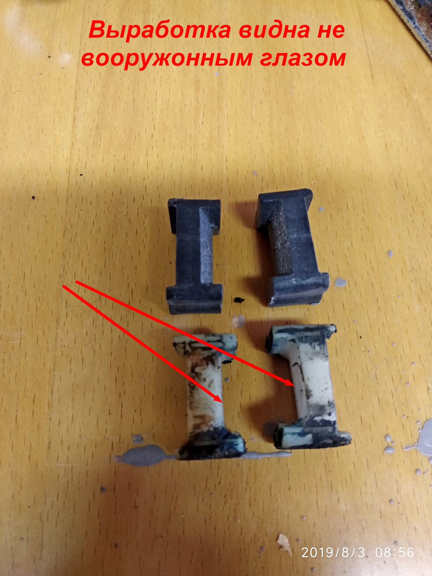

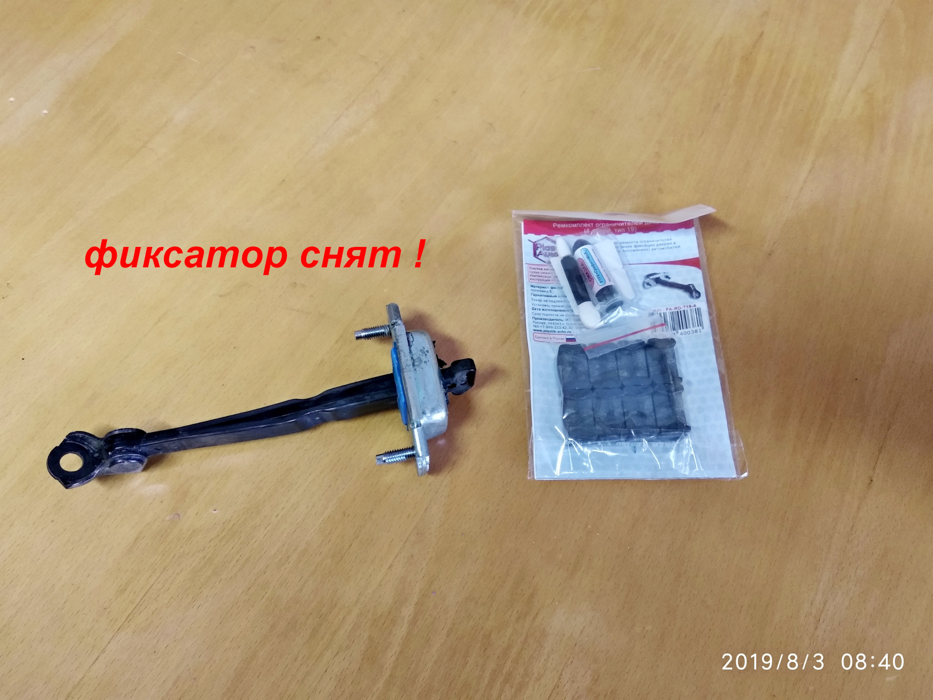

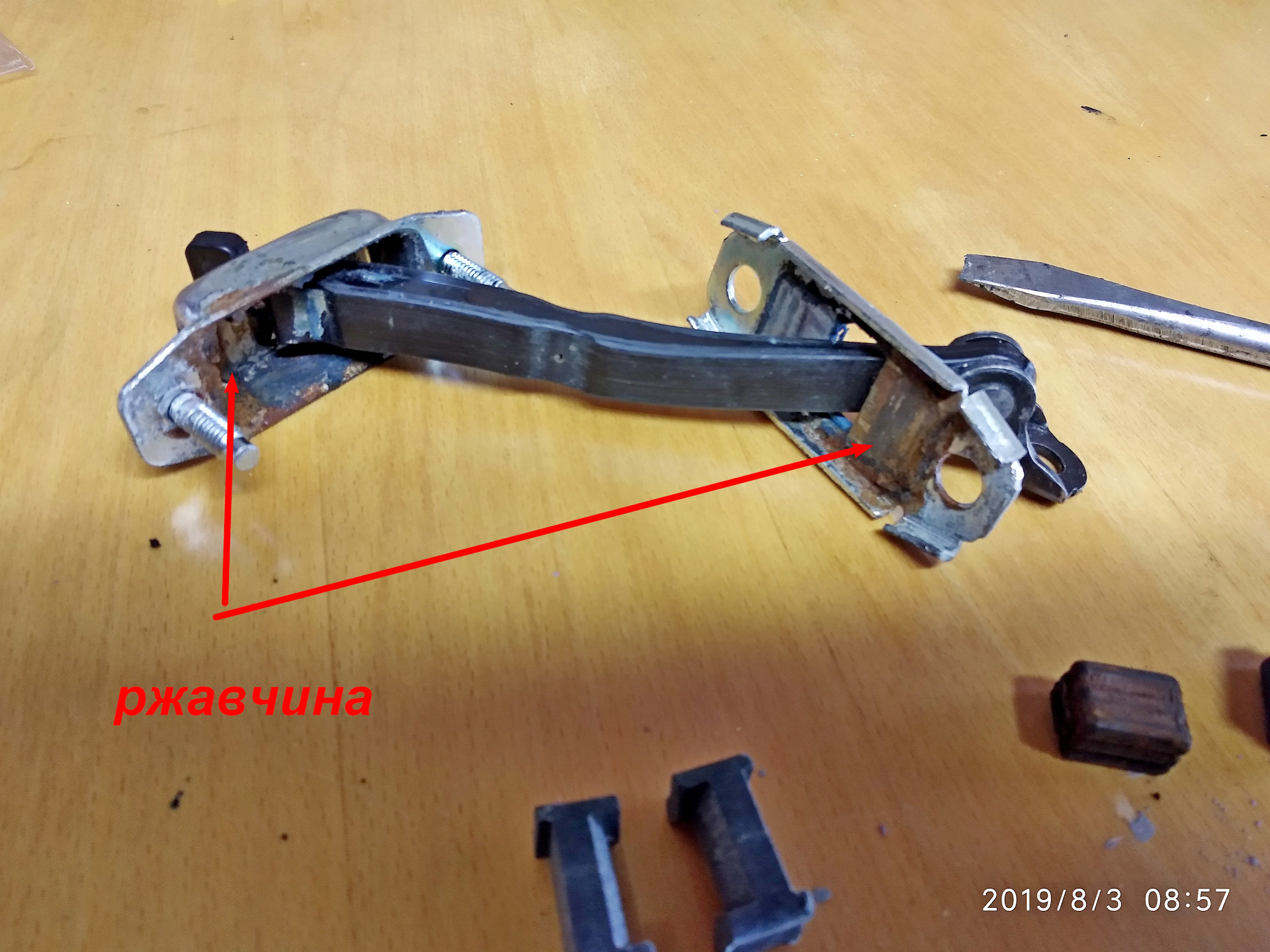

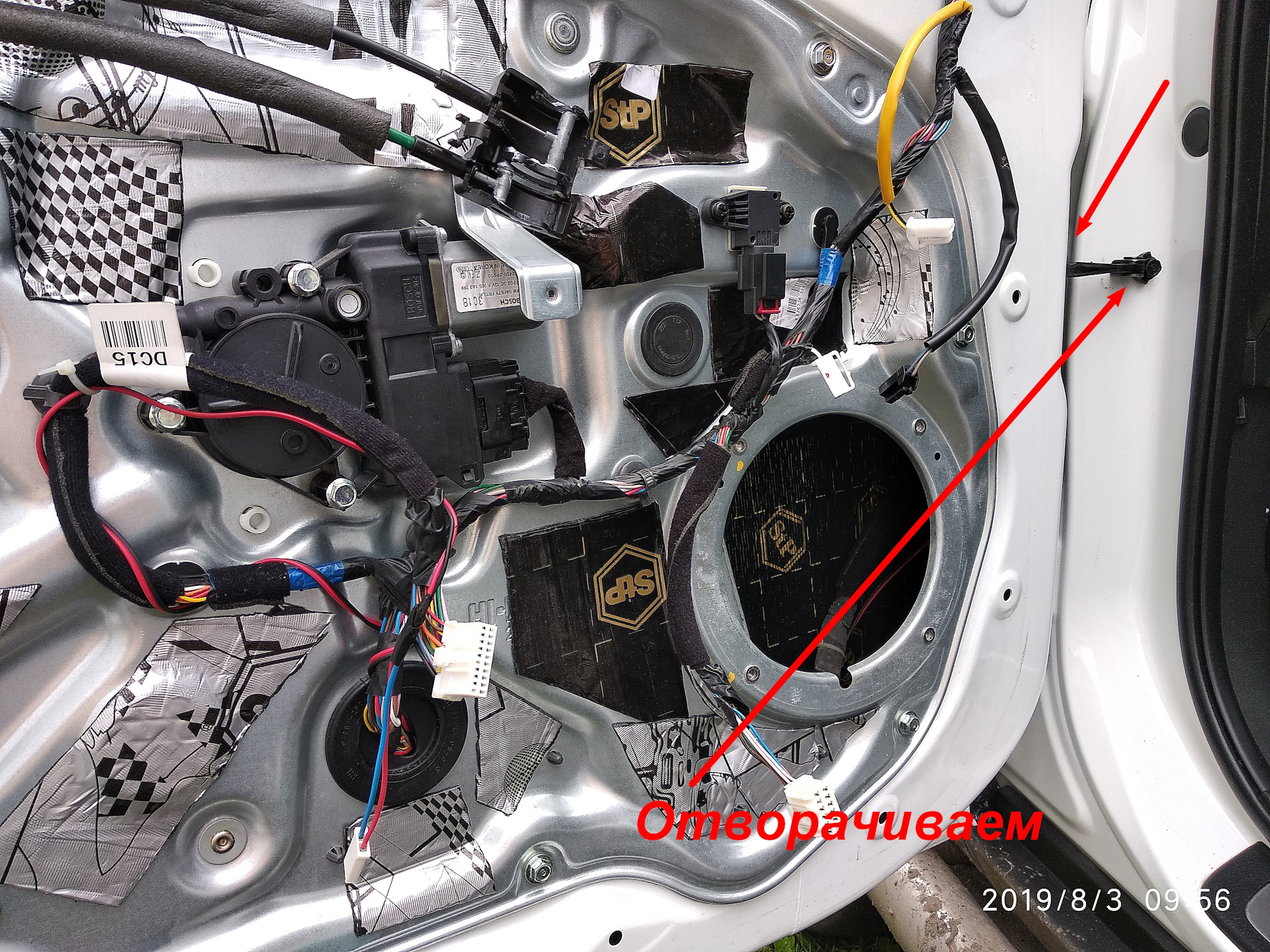

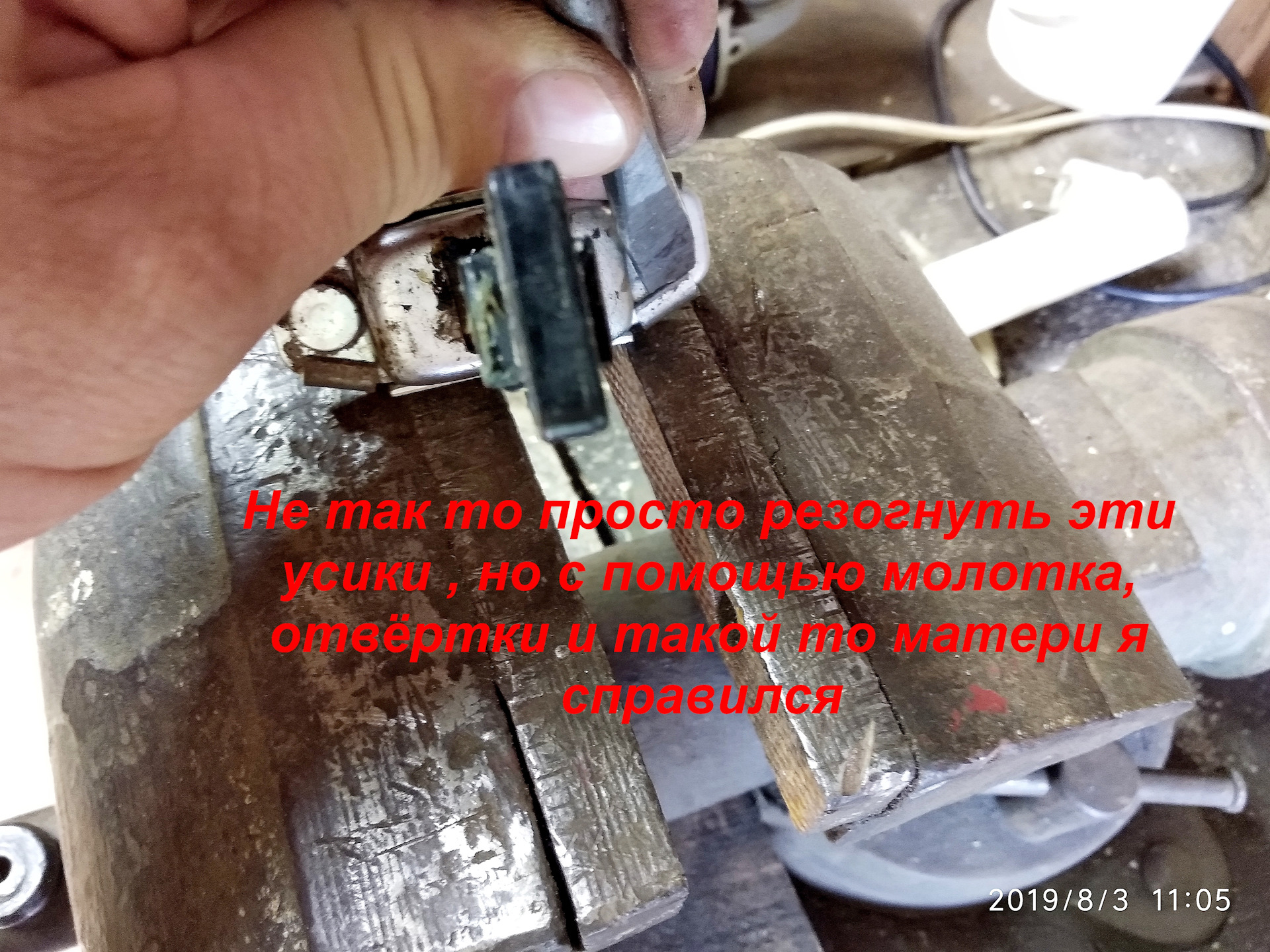

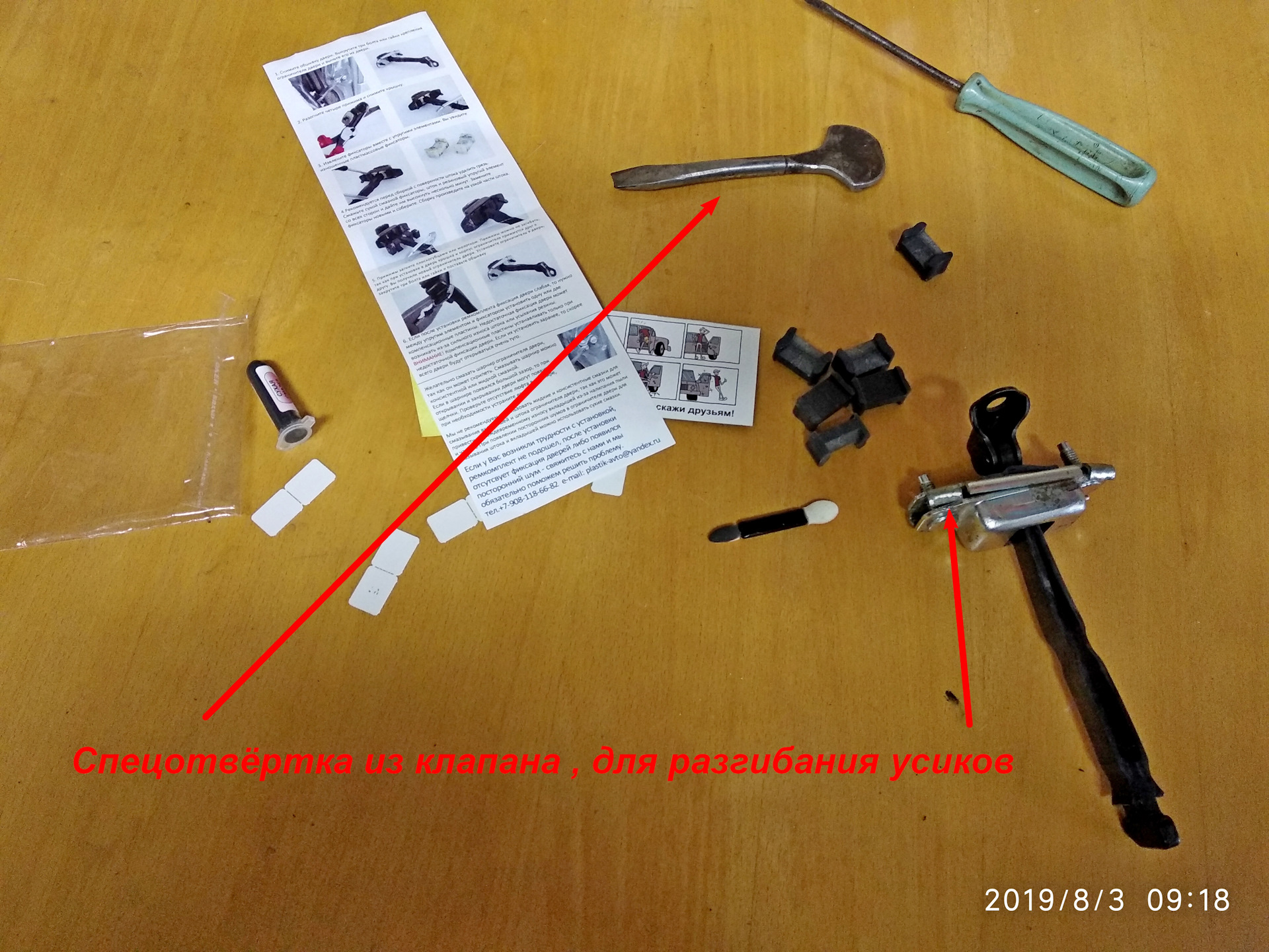

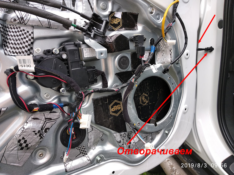

Процесс замены описан не раз, но я вкратце повторюсь . Для установки ремкомплекта надо снять обшивку двери, снять динамик, только после этого можно открутить и достать фиксатор . Описывать процесс замены не буду, всё в картинках,

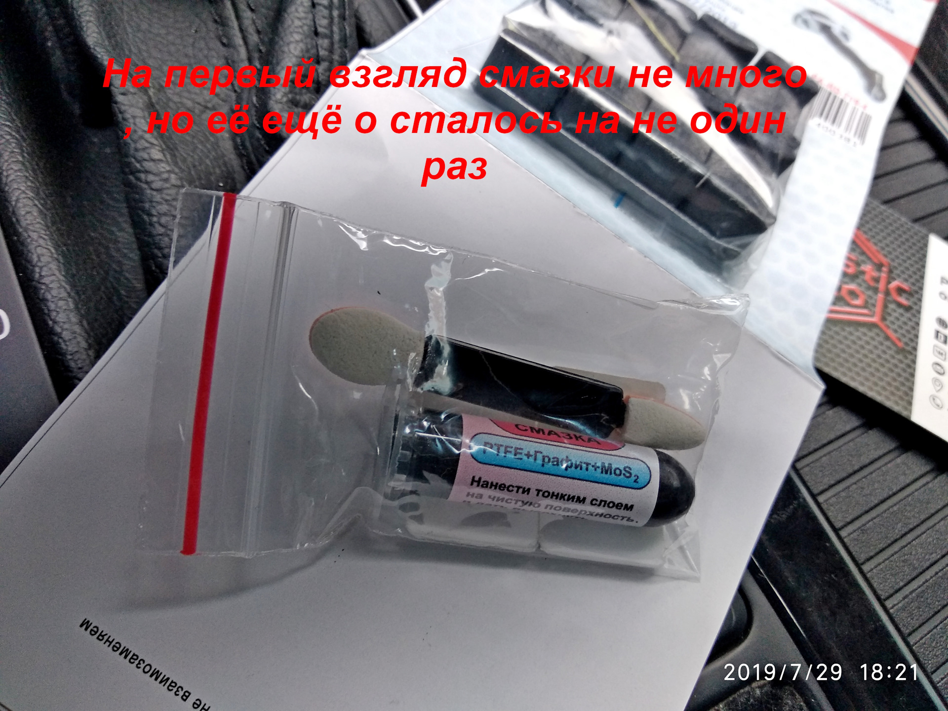

Смазка отличная, я и не знал, что фиксаторы надо мазать сухой смазкой !

. Сам процесс замены простой, но времени занимает достаточно много, хотя однозначно оно того стоит . Доволен ли я результатом проделанной работы — ДА, доволен ли я ремкомплектом ДА Посоветовал бы тем у кого не фиксируются двери и кто хочет сэкономить деньги Да. Вот на этом вроде бы и всё . Всем добра .

Свеженькие фиксаторы)) дата изготовление июль.
тоже обратил на это внимания, муха ещё не сидела
Новье.

Смазка в комплекте идёт?
да
Отлично, тогда себе то же куплю).
