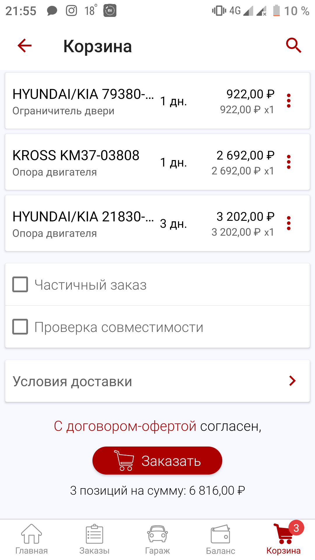

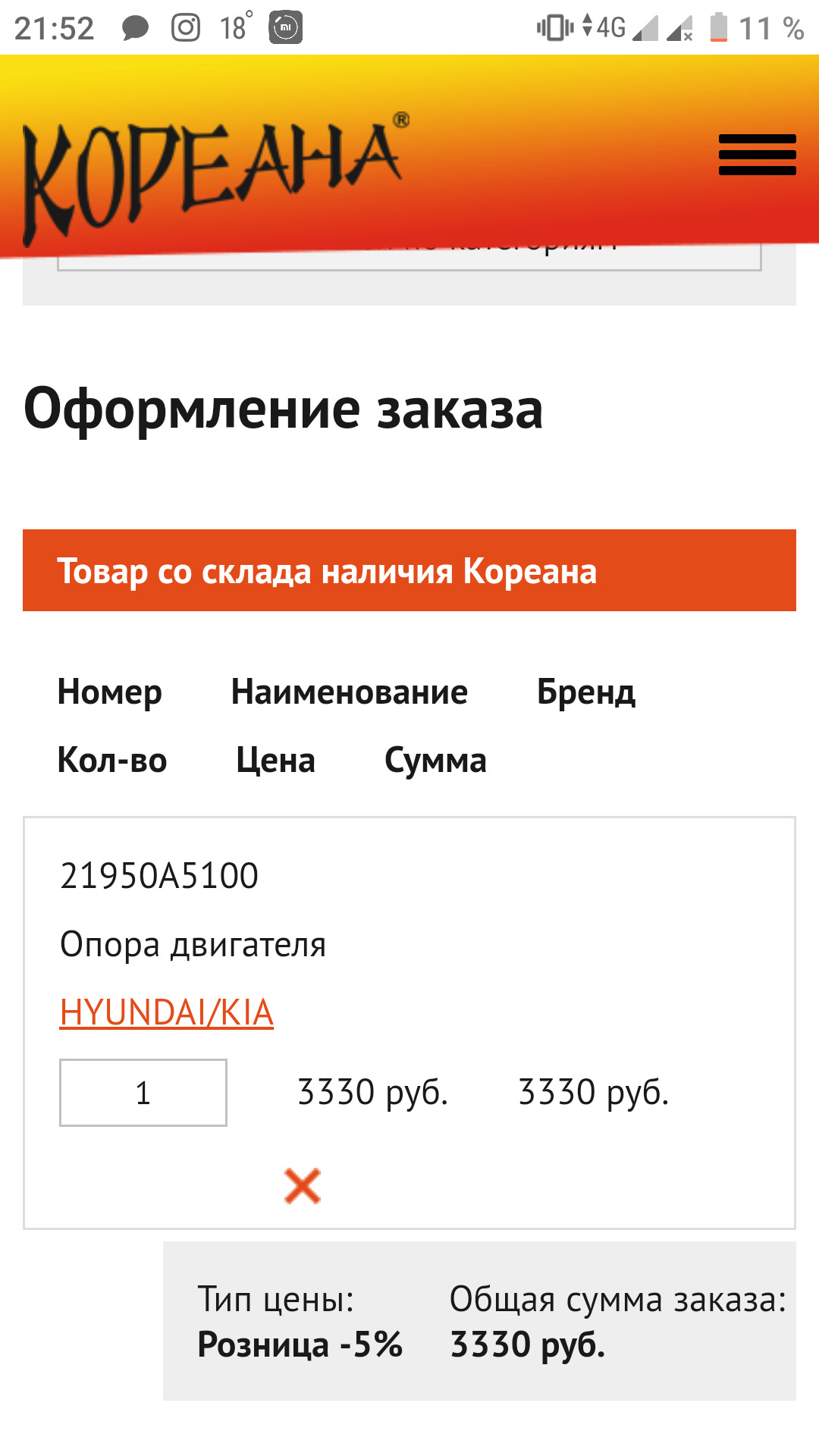

Порылся в электронном каталоге нашел вот такие артикулы
Опора на подрамнике которая!
Да да) эта совпала
sima25
21810A5400 опора двигателя гидравлическая.
21950A5100 опора двигателя на подрамнике.
21830A5500 опора двигателя кпп
Двигатель 1.6.
21830-A5300
KM37-03808 аналог
А эта на салярис и рио. Она подойдёт к нашей машине?
Да, я просматривал, разные варианты, люди ставили, все подходит
Ну так это хорошо, что есть более дешёвый аналог! Кто ищет, тот всегда найдёт! Спасибо за информацию, добавлю в закладки!))
