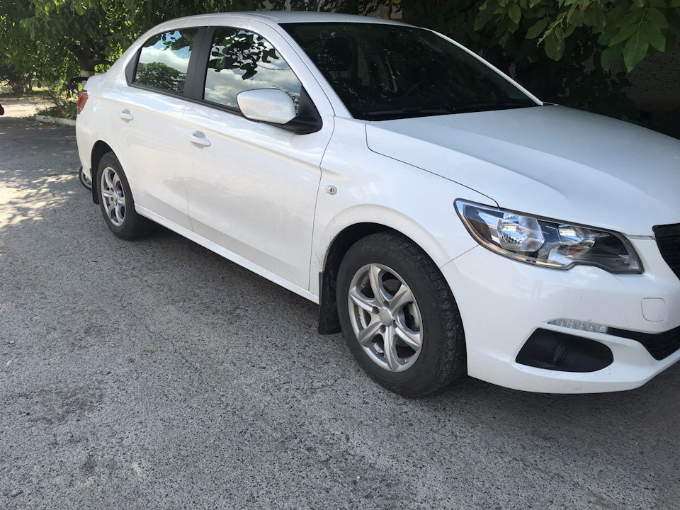

В предыдущей записи я писал о приобретении проставок и колесных болтов удлиненных.

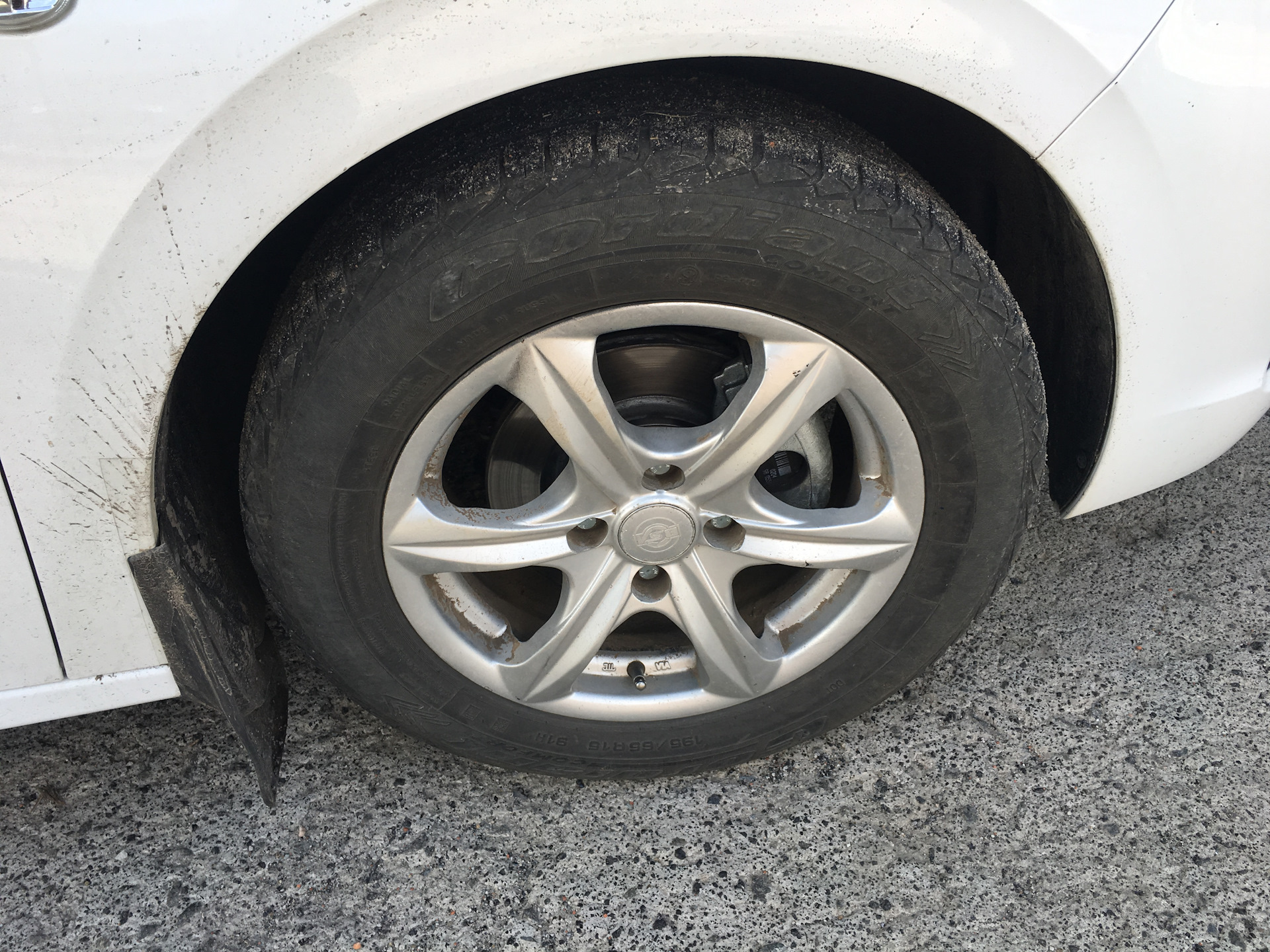

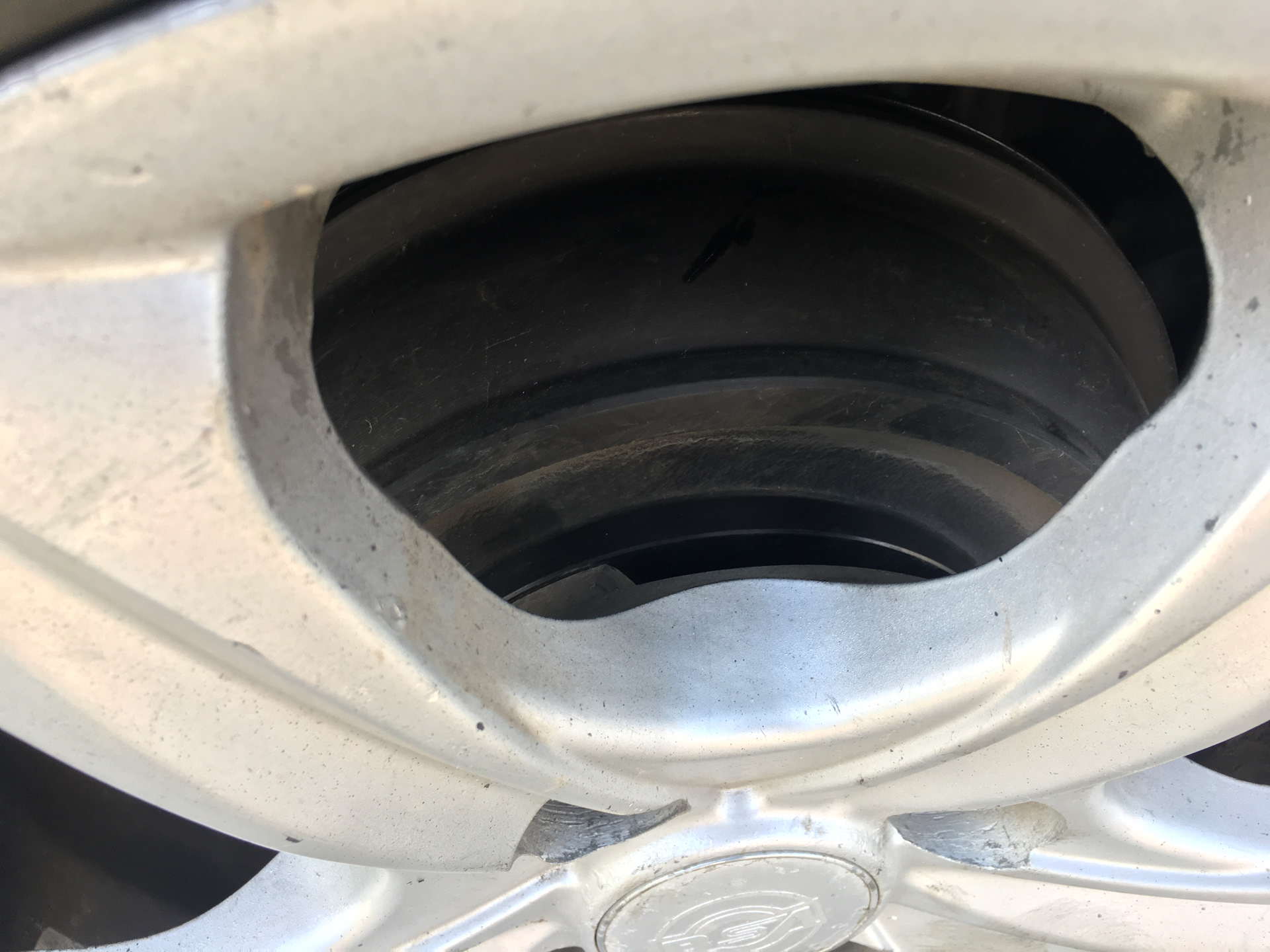

Заказ пришел все получил. Дома распаковал и промерил внутренний диаметр проставки и был немного удивлен размер не совпал 65,1мм не получался. Вот такой казус. Изготовитель клятвенно заверил, что так и нужно и проблем не будет. Но добавил, что если всеже не подойдёт, то готов доработать. Вообщем сегодня удалась погода и я решил снять колесо и примерить проставку. Снял колесо и о чудо проставка встала на свое место плотно и без люфта, чему я рад. Далее пробую прикрутить новыми болтами легкий диск. Вкрутились болты 45мм хорошо, но в барабане они чиркали по какой-то детали? Барабан я решил не снимать, а укоротил болты на 10 мм, так подсказали расчеты.
16 болтов были успешно доработаны и все диски установлены. На диска резина б/у со старого авто Кордиант 195/65R15 поездим дотрем её, как раз до зимы хватит, а там установим зимнюю. Немного фото.
Комментарии 4

Добавлю отзыв. Покатался и оценю работу подвески и рулевого. Касательно рулевого — ничего не изменилось, все замечательно. По работе подвески — было хорошо а стало лучше. Держак по прямой вообще супер, раньше был при повороте сеос типа подламывалась покрышка — сейчас нет ничего такого. Мелкие ямки проходит еле ощутимы. Вообщем мне нравится.
