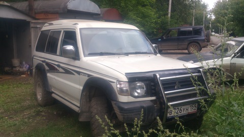

Тут решил посмотреть клапана зазоры . И вот что я на мерил во впускных зазоры от 0.10 -0.15 выпускные все 0.20 . Жесть вообще .

Можно самому на круге шлифонуть
Ну да
Вот они плюсы 4d56) как на классике, винт расконтрил, завернул чуть сильнее и законтрил, регулировка завершена)
Дак вот разбирать щас буду . Там 4 шайбы можно местами поменять, а 4 шлифовальная отдам токарь
покупай шайбы и регулируй
А где покупать?
Экзист или Эмикс
Одна шайба примерно (зависит от размера) стоит 350-450р

Для начала нужно что бы моторист вымерял какие нужно покупать
Это понятно
