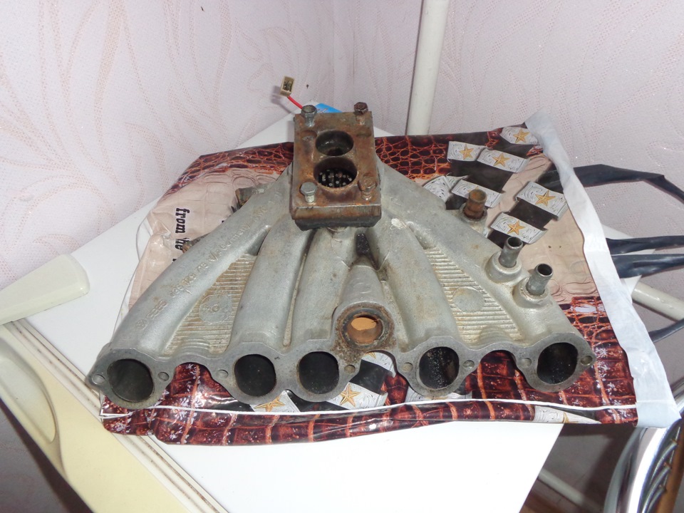

глохнет на ходу, что может быть? потом постоит и заводится
сегодня был первый запуск(пока правда еще воду на подогрев коллектора не пускал), завелась с пол пинка, немного троила пока коллектор не прогрелся, но я думаю эта проблема уйдет после пуска ож на коллектор, не знаю стоит ли заморачиваться с подогревающим "ежом"
Подогрев понимаю электрический… — то стоит наладить его.
я у себя еж спилил под корень заводится в любой мороз вот только хочу изобрести электро подсос

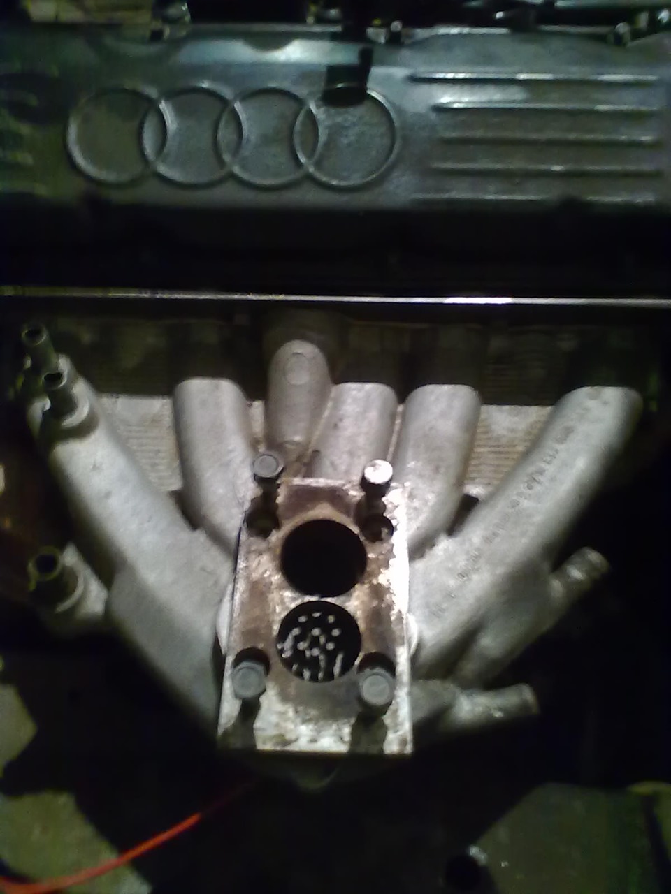

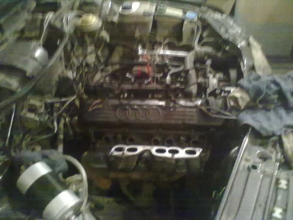

Привет, очень интересен опыт такой переделки. Буду очень рад увидеть подробный отчет. Есть вопросы. 1. Как будет организована подача бензина? 2. Какой будет карбюратор? 3. Какие изменения будут вносится в систему зажигания? Дело в том, что штатная система VEZ регулирует опережение зажигания по датчикам, а часть из них убирается при демонтаже джедая. Поэтому УОЗ получается не оптимальным, отсюда жор, плохая тяга и прочее. Как планируется это решить?
меня так же интересует этот вопрос. Но там не все так просто. Тут бы решил проблему хороший программист, собрать блок управления на микроконтроллере куда входил бы датчик детонации и хотя бы датчик абсолютного давления
Не может быть… На разборках, на форумах. В идеале от движка WH или WB, они карбюраторные, но, думаю, можно и от инжекторных WC, KU, там тоже вакуумная коррекция, а отличия только в характеристиках центробежного автомата, незначительные.
благодаря твоему совету нашел и установил трамблер от 2.2 двигателя, выстреливает намного лучше, езжу и нарадываться не могу)
подхват с 1500 оборотов как будто турбина включается) теперь не могу спокойно ездить педалька сама просится — НАЖМИ) валит просто пи… терь карефан тож на карберной AAR задумался ставить

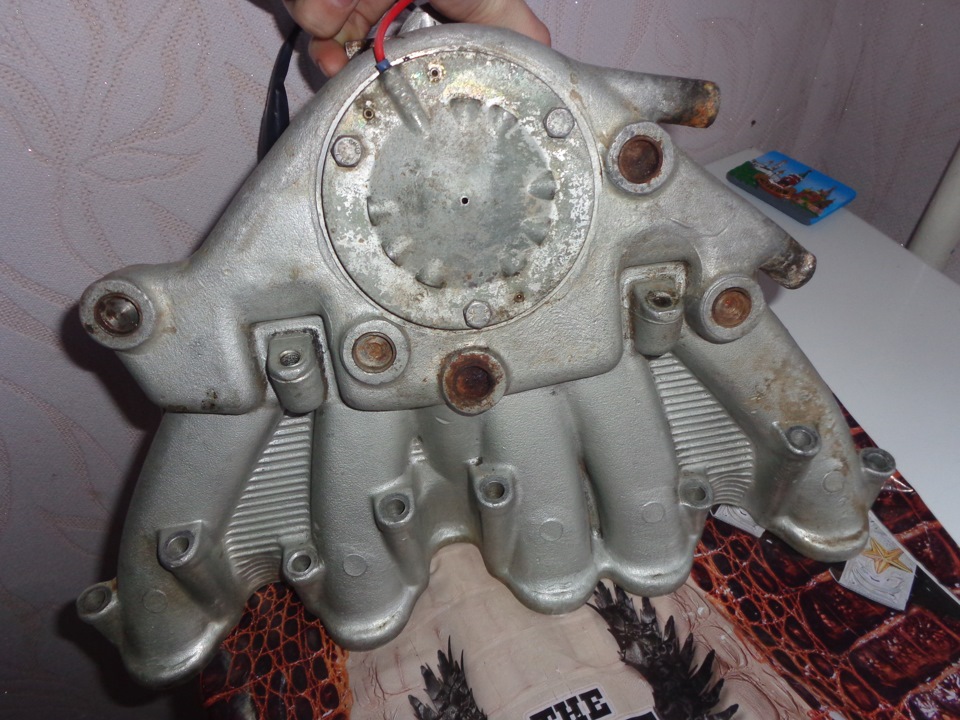

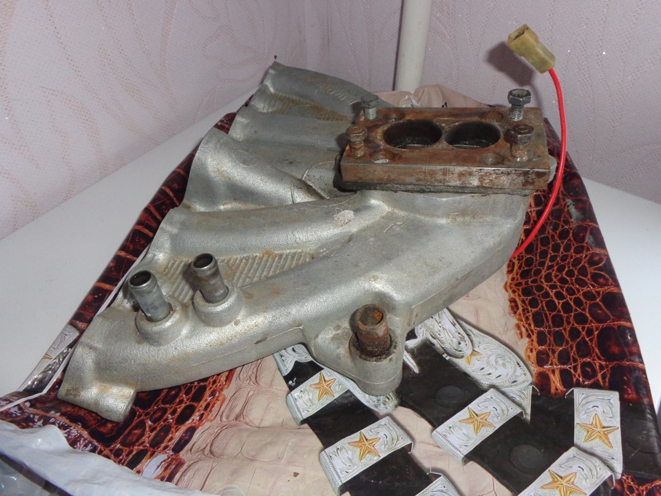

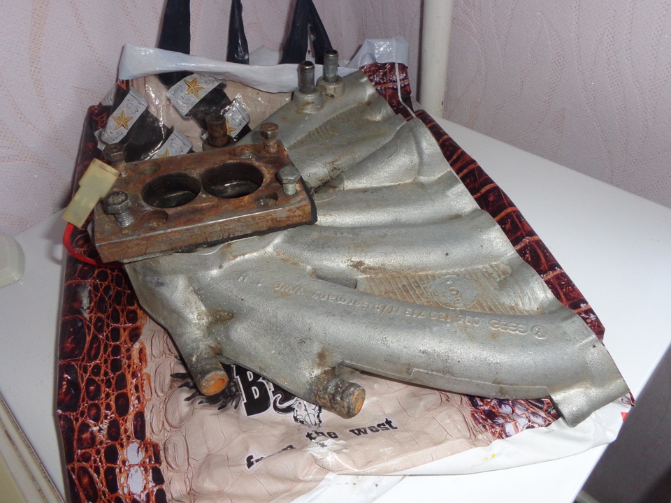

по топливу скину позже в процессе.там две обратки (одна с подачи, вторая от карба и между ними обратный клапан будет скидывать давление лишние)планирую так, а там посмотрим!
по зажиганию еще не определился будем придумывать по ходу дела.
думаю все получится если долго мучится!друг же как-то на 90 ауди 5 котлов ездит на карбе ваз 2110 с автоматическим подсосом
да ничего прям особенного там. насчет подачи, установил электронасос малого давления под капот и все, раньше стоял механический, еще проще, моему лет 30 было и дальше бы пахал)карб по мне так вообще любой потащит)два двигателя запили уже)
Самый главный вопрос — это опережение зажигания. При удалении потенциометра расходомера блок зажигания становится в аварийный режим и УОЗ уже не корректирует. Обычно эту проблему игнорируют, а провалы и плохой разгон списывают на неподходящие жиклеры карба…
нууу в путь дорогу, карб от нивы ставьте, переходную тоже из металла желательно, прогрев будет лучше, еж вообще обязательно, без него хренова было сразу скажу, насос свой вытаскийте, просто заборник с сеткой туда, а под капот дешевый насос малого давления, у меня в бж есть, а то капец сбрасывать давление родного насоса с помощью тройника, можно механический установить, площадка должна быть у вас, у меня на старом уже готова была, но на NF не ставил так как не было бобышки под насос на распредвалу, трамблер кстати можно и родной оставить, был и такой и такой, разницы не учуял, в общем пишите если что)

всё… поехала наконец!по снежку родненькая
Мои поздравления !

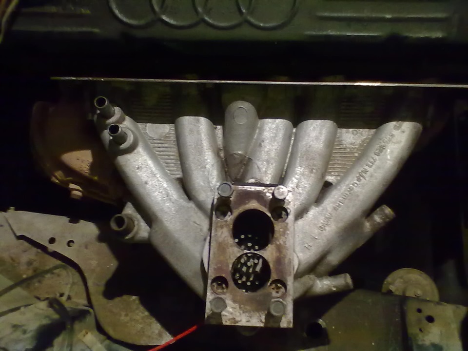

Думаю со временем наладишь ! Успехов! Пиши, как и что продвигается .
temik0758
ага!
temik0758
обязательно!
temik0758

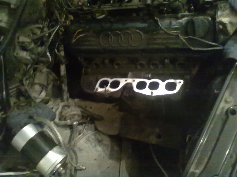

а между коллектором и головкой пластину поставил? а то у твоей головки отверстия больше!
Виднеется, только тонкая.
zaleksey
да, поставил стальную 2 мм
УОЗ становится не просто неоптимальным а блок управления работает в аварийном режиме отсюда никакой корректировки
Да, все верно. Тем более интересно, как будет решена эта проблема.
Я бы поставил трамблер с вакуумом и коммутатор.
я бы тоже поставил) но его не найти. по крайней мере у нас
а отличие привода ты не рассматриваешь? размеры шестерни, количество зубов
нет! на 5 котловых они все одинаковые!
Да, верно.
AKM-77
AKM-77
AKM-77
тоже планируешь?
Да, но не раньше весны-лета. Если сделаю, постараюсь написать хороший отчет со всеми нюансами.

AKM-77
этож не VEZ?)
Да, это не VEZ, там все проще. А с VEZoм надо что-то думать… Как вариант, снести его нафих и поставить трамблер с вакуумом и коммутатор…

и фото в бж кое какие есть)что не понятно спрашивай, кстати какой движок у тебя?форсы в голове или коллекторе?
Движок AAR, форсы в коллекторе, буду делать пластину. Коллектор есть, жду тепла :)
Спасибо за полезную информацию. Пока читаю отчеты, собираю информацию. У меня будет и газ еще, так как на бензе дороговато выходит.
