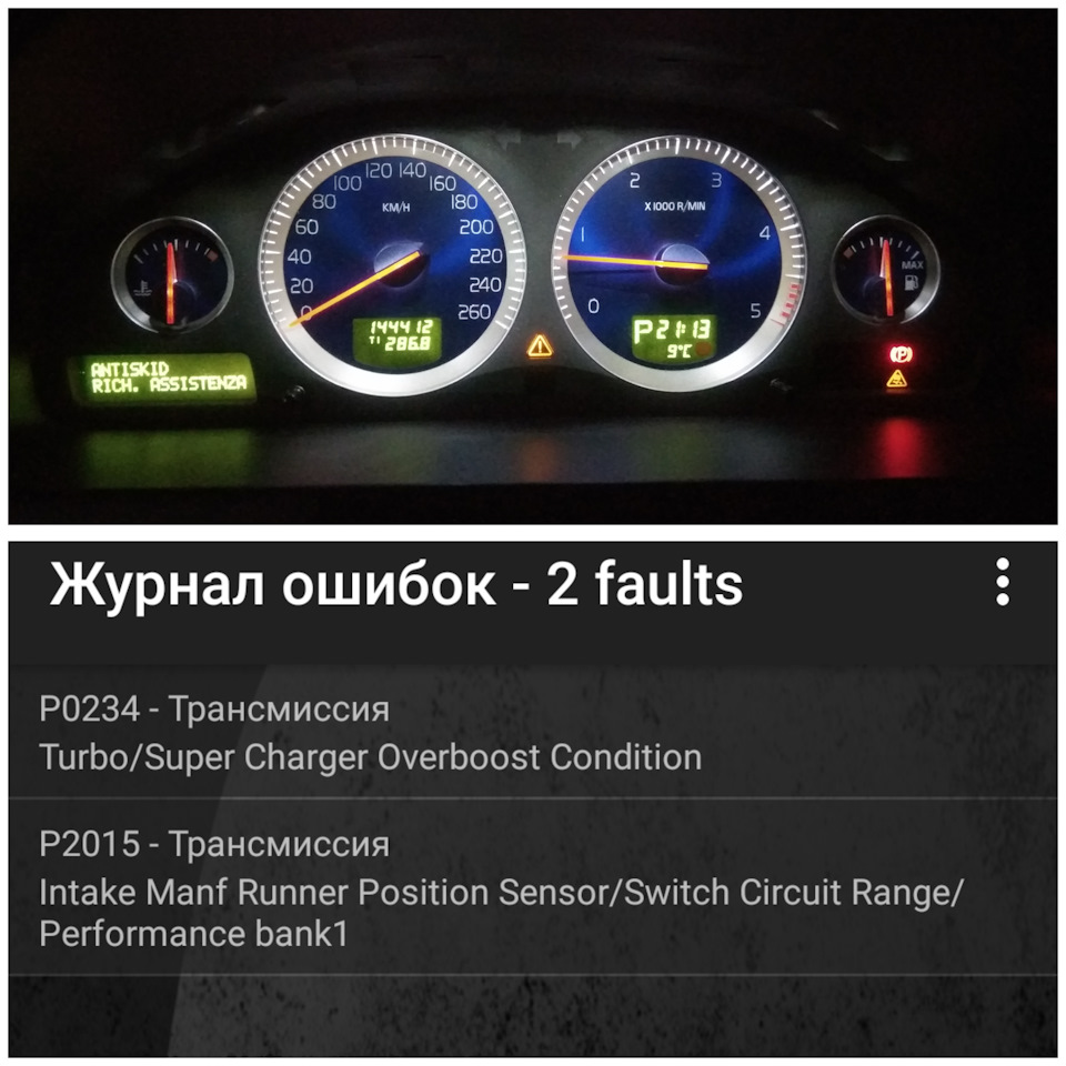

После интенсивного разгона появилась сначала ошибка:
P2015 (Intake Manf Runner Position Sensor/Switch Circuit Range/Performance bank1);
затем через 5 дней ещё одна:
P0234 ((ECM-6805) Клапан управления турбонагнетателя, нарушение давления наддува
Давление слишком высокое).
Check engine при этом не горел.
Однажды двигатель вошёл в аварийный режим, перестал набирать обороты, как будто от 185 лошадиных сил под капотом осталось не более 80-ти. После остановки и выжидания примерно 20-ти минут, двигатель запустился в штатном режиме.

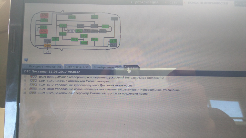

Скорее всего ошибка P2015 у Вас висит в памяти давно, но из-за неё чек не загорался, как и у меня. Потом у Вас появилась ошибка по полному приводу и чек загорелся. Вы решили прочитать ошибки и увидели старые P2015 и P0234. А вот ошибки по муфте хэлдекс ваш сканер прочитать не сможет, для этого нужна Vida или другой профессиональный сканер.
Нашел .
Ошибки по вихревой и по аксерерометру …
Глянул ошибки… после покупки
нашел ошибку 2015
залез по крышку… а что там? а тоже самое что у вас :)
тоже походу не работает
будем восстанавливать
