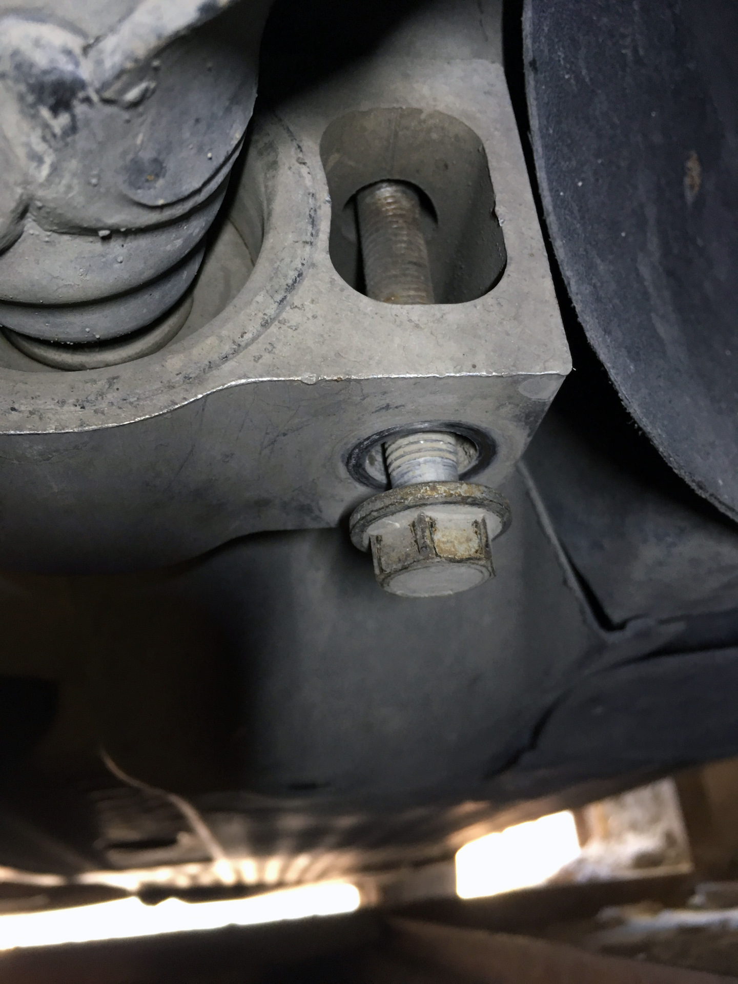

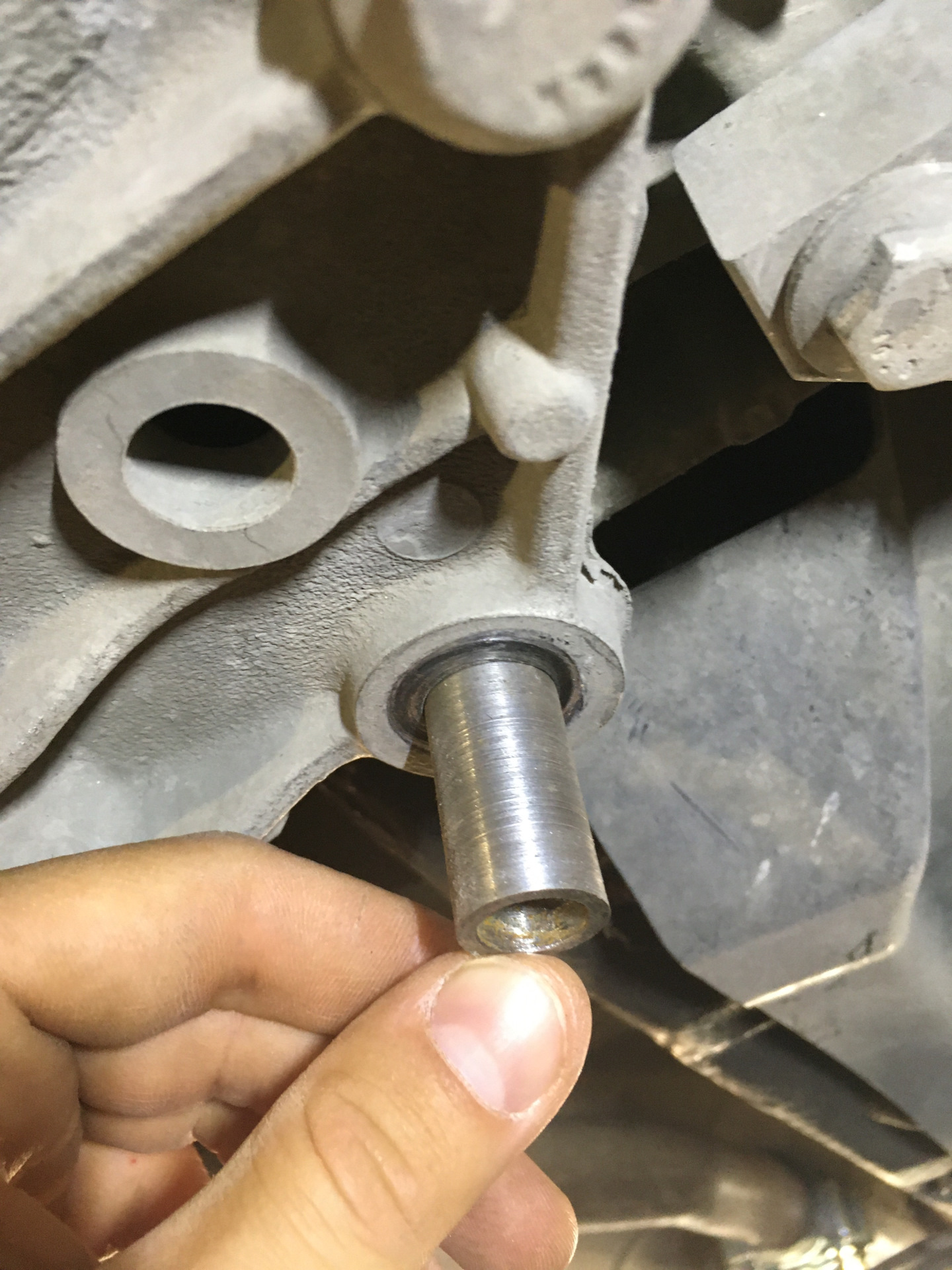

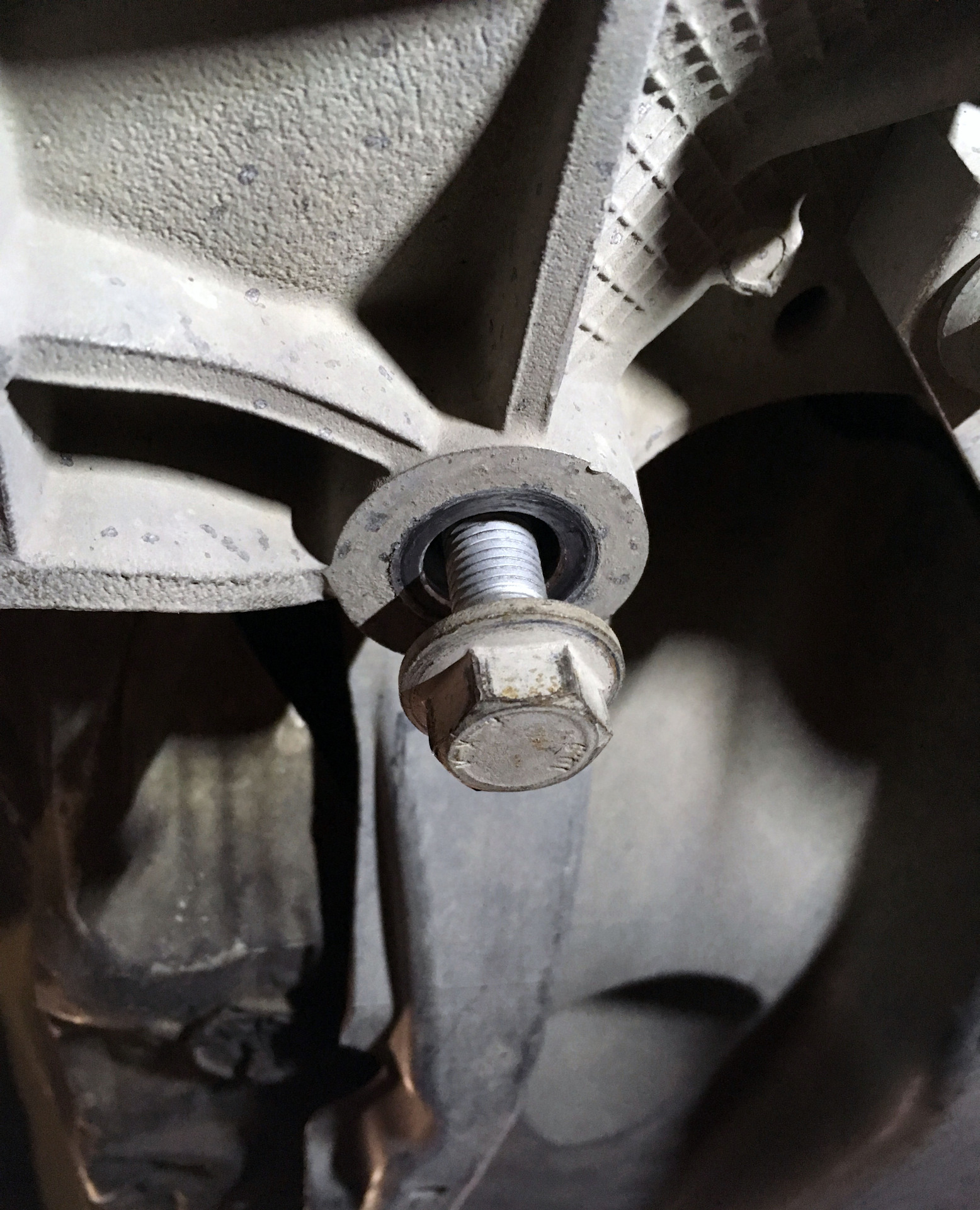

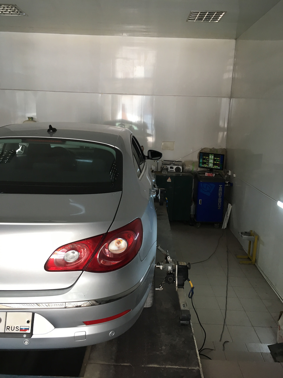

При торможении, ускорении или крутом повороте у меня стали появляться непонятные щелчки.
Поразмыслив над этим явлением, все стало понятно – смещается подрамник!

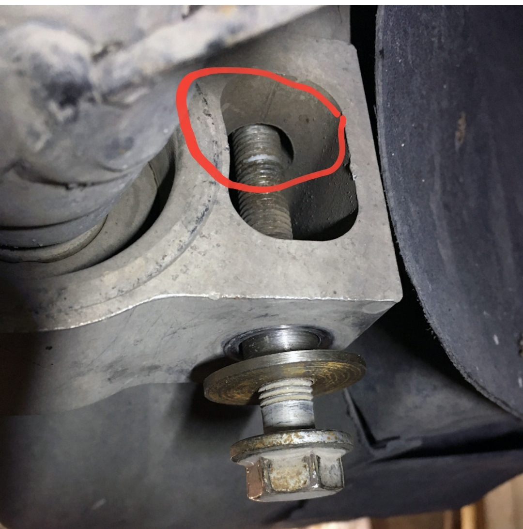

Основной причиной является большой зазор между отверстиями подрамника и болтами, которые его крепят.
Как оказалось, я далеко не первый владелец VAGа с такой проблемой, поэтому мне не пришлось изобретать велосипед. В продаже даже есть готовые решения. Одно из которых, я взял за основу.
Итак:

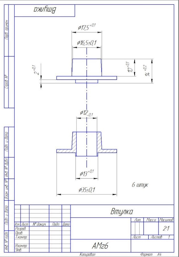

Втулки в подрамник!
Благодаря им подрамник центрируется относительно кузова и не смещается под нагрузкой.

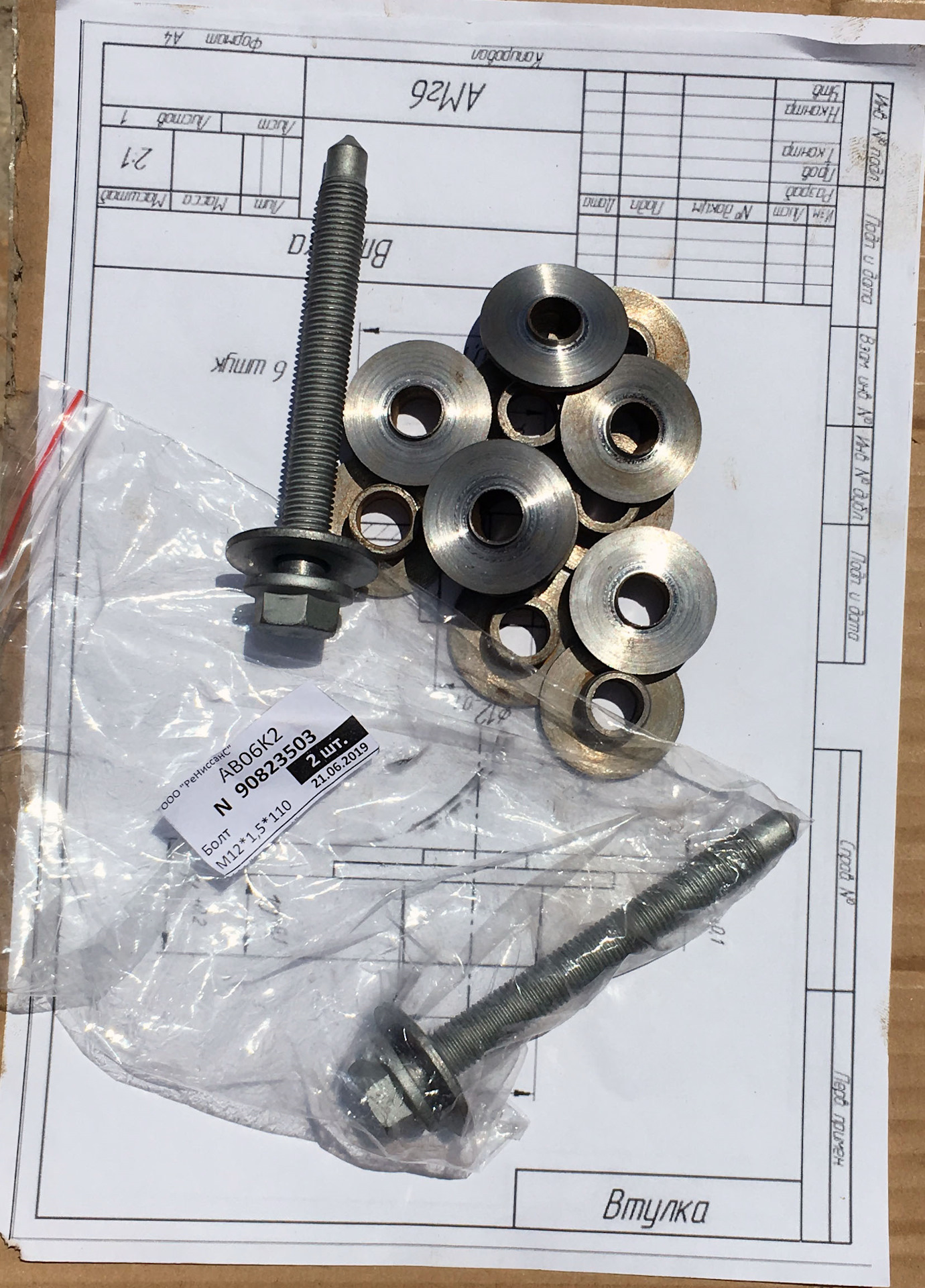

Чертеж нашел здесь же на Драйве и с ним пошел к токарю, а дальше дело техники!

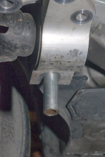

Первую фотографию я нашел в инете для наглядности, для тех кто не допер о чем речь :)

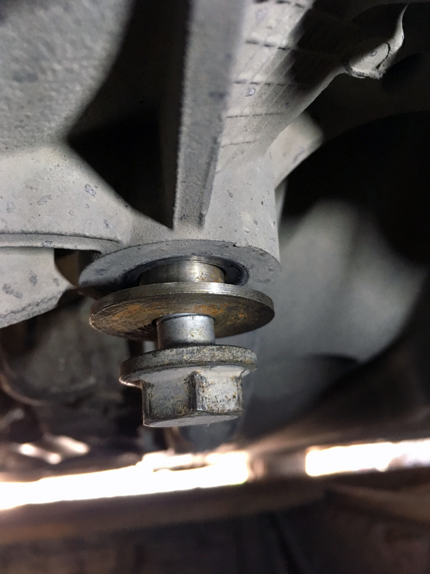

Без втулки (как было) и с втулкой (как стало):

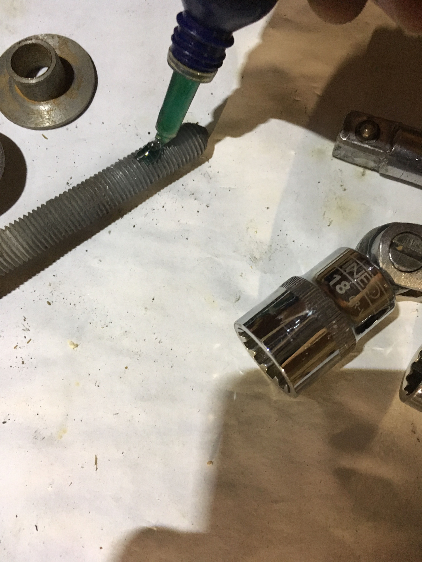

Фиксатор резьбы, для надежности.
После проделанной работы, проверяем углы установки колес.
Чертеж, который я нашел на Драйве, дал бы ссылку на автора, но не могу найти.

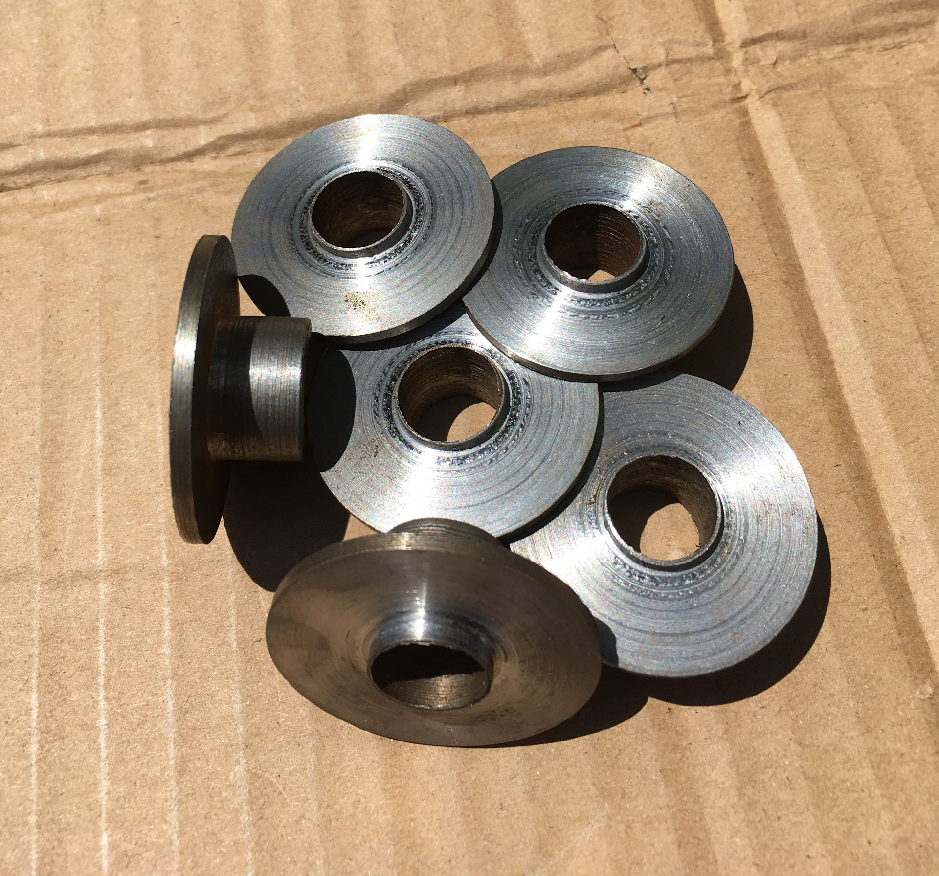

Втулки заказал без конусности, в изготовлении проще, да и площадь контакта больше.

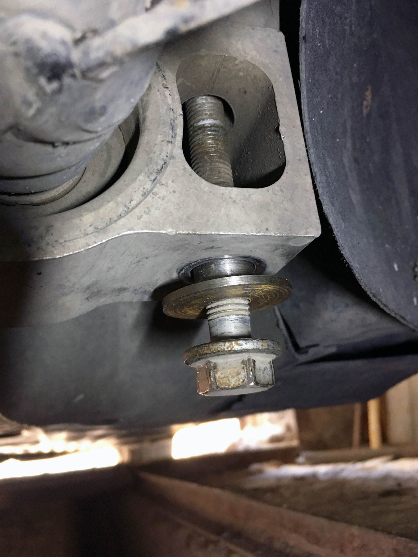

Подрамник крепится шестью болтами. Всего нужно 12 втулок.
На чертеже — внутренняя втулка, устанавливается между подрамником и рамой!
Маленьким буртиком в раму! Кол-во 6 штук!
И 6 втулок, между головкой болта и подрамником. Размер тот же, но без маленького буртика (на верхней части чертежа он обозначен шириной 2мм).
Прошло уже пару недель после установки, щелчки пропали!
Теперь уже точно ничего и никуда не сдвинется :)

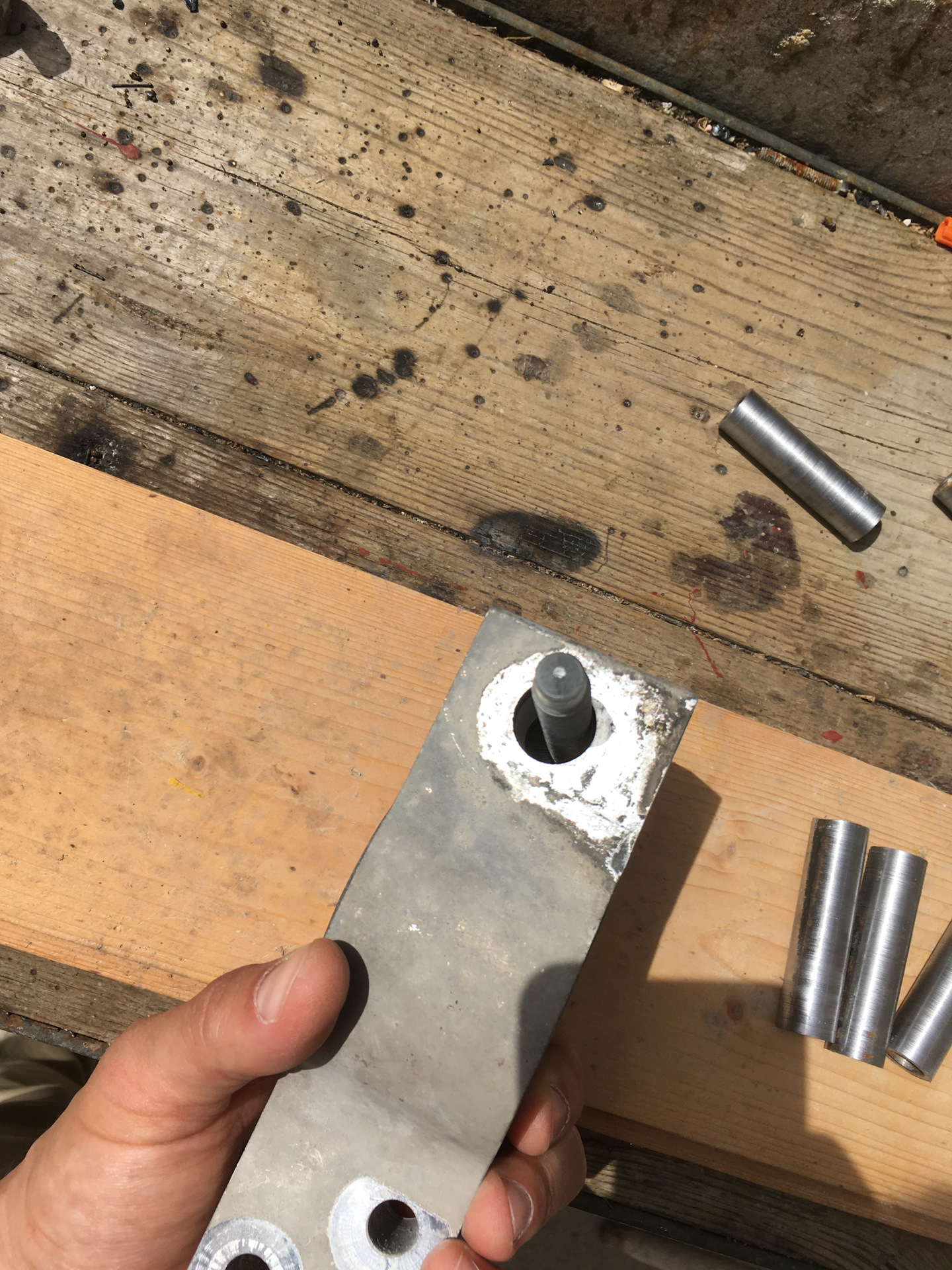

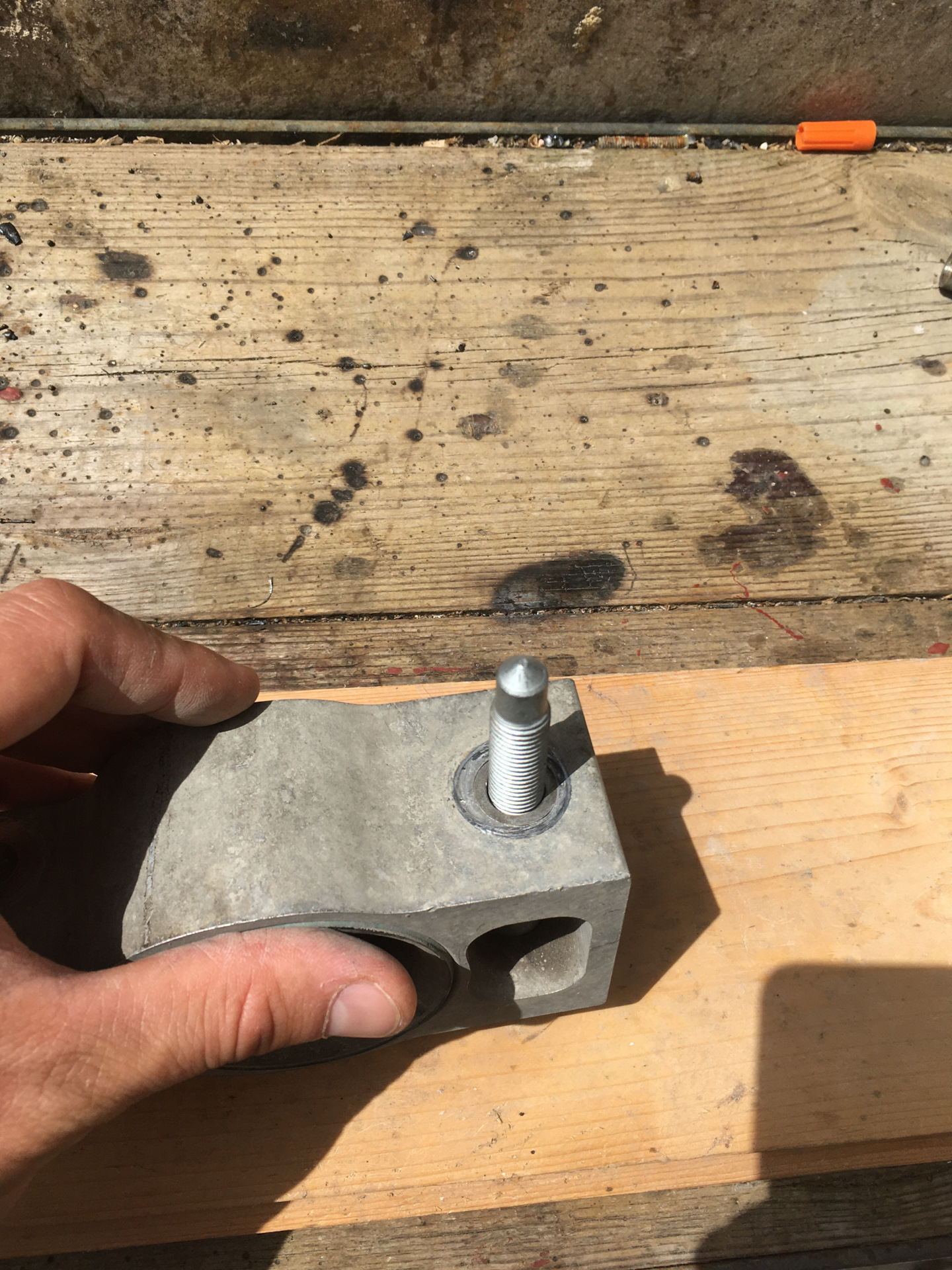

Обновлено: при установке втулок, образуется зазор между рамой и подрамником! Точно также, если подложить шайбу между ними. Втулки демонтированы, и установлены трубки. Трубки вставляются без снятия подрамника, по всей длине болта, никаких буртиков, никаких зазоров! По фотографиям должно быть предельно понятно!

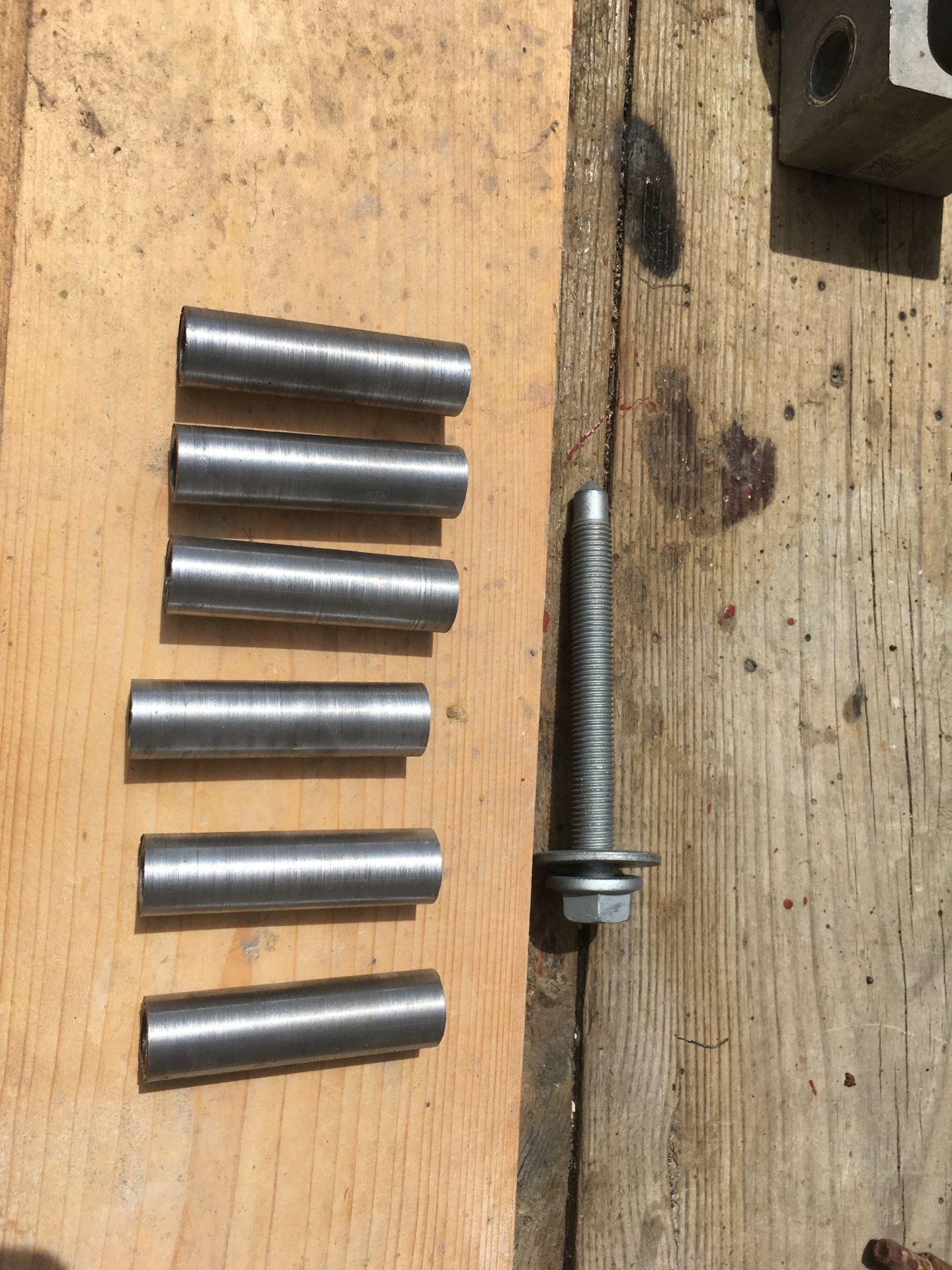

Я тоже по месту отрезал, у токаря заказывал 6шт одной длины.
а разница, алюминий или нержавейка будет ? какие лучше ? нашёл из нержваейки у китайцев на днях
Нержавейка лучше! Алюминий мягче, если втулки с бортиками как вначале темы, то они обламываются при затяжке
да не не втулки а трубки хочу
Нержавейка отлично будет

И тупо внутрь болт вставляешь и в отверстие подрамника вместе с болтом и втулкой?
Ага!

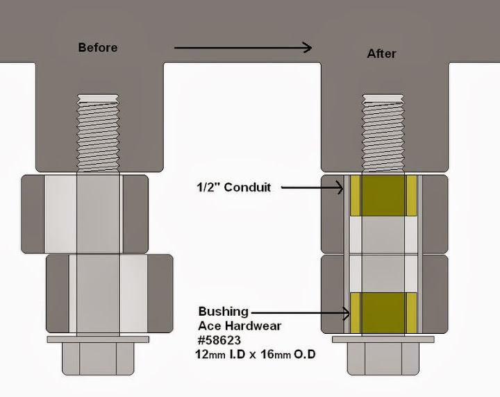

Бате делал недавно на Гольф, другие втулки, закажи у своего токаря такие. 6 шт. размер наружный 17.5мм, внутренний 12мм. Длина 75мм, но это с запасом, потом я их болгаркой отрезал.
Какая длина в итоге, чтобы болгаркой не пилить?
2 по 55мм в сайлентблоки, для подрамника 2 по 75мм и 2 по60мм, это под гольф 5, на других тачках может отличаться
Втулки длинной 75мм сюда вставляются?
Если подрамник такой же, то да. Может придётся подрезать, болгаркой к примеру.

хотелось бы уточнить:
1)общее количество втулок 12 штук (6 верхних и 6 нижних)
2)на чертеже верхнюю или нижнюю втулку нужно делать без бурта?
3)конусность убирать при заказе у токоря с обеих втулок, верхней или нижней?
4)еще читал что у какой то втулки нужно делать размер 20 мм, это так? если да, то у какой верхней или нижней?
5) или это чертеж одной втулки, только один в разрезе и надо заказывать их по этому черетжу 12 шт одинаковых, тогда остается актуальным только 4 и 3 вопрос
1. Да.
2. На чертеже только верхняя втулка 6 шт с буртиком. Нижняя такая же, 6шт, только без буртика (который 2мм высотой и 13 диаметр)
3. Я делал без конусности вообще.
4. Втулка должна быть 17.5 мм наружный и 12мм внутренний диаметры. 20 мм нигде нет.
Я сделал втулки, но потом нашел идею получше. Делается проще, устанавливается легче, и без буртиков, конусов и всякой херни
Латунные цилиндры 17.5 наружный и 12 внутренний?
Да, думаю можно не только латунные, но и любой другой материал

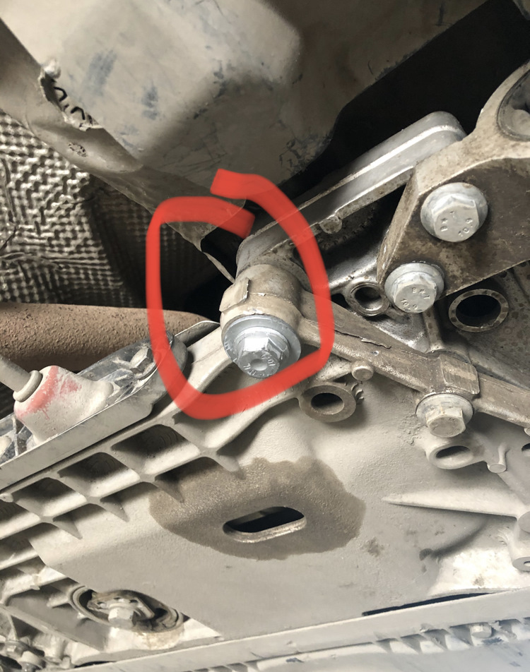

А сюда тоже втулки не надо было ставить?
Туда ставится тоже, с маленьким буртиком. На фото не видно

Определенно есть некий элемент извращения в внешнем диаметре втулки и странном буртике в 2 мм с толщиной стенки 0,5 мм :)))
Все правильно. На чертеже втулка для установки между подрамником и рамой. Маленьким буртиком в раму!

Всего нужно 12 втулок, 6 с маленьким буртиком, 6 без него
