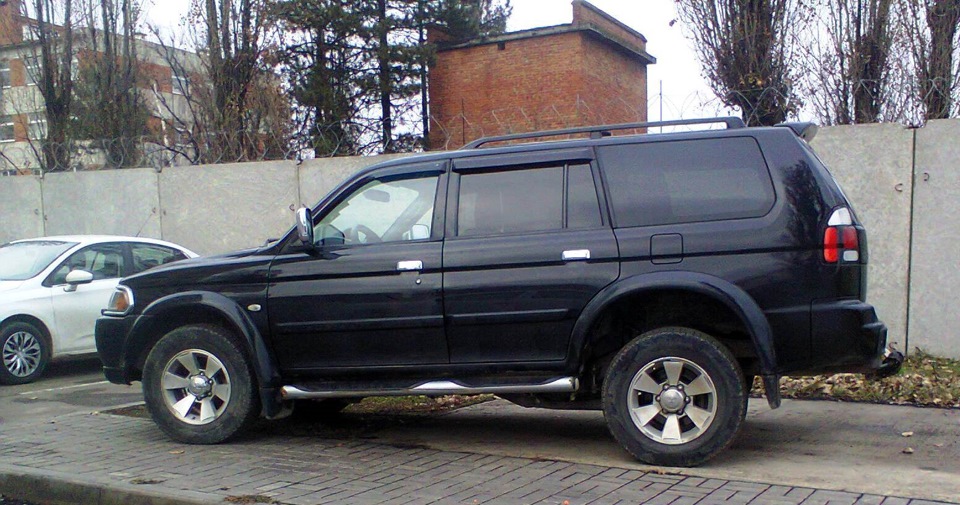

После установки ГБО (Метан) филейная часть моего СПОРТА прижалась к дороге, пробивало подвеску даже на трещинах в асфальте, так как масса баллонов добавила тяжести в багажник 140 кг. Казалось бы, это не много, всего 2 взрослых мужчины, а задница скребет об асфальт; при поездках на природу вообще страшное дело цеплялось как якорем за все, спасала от потери бампера только поперечная траверса фаркопа.
Причина неприятных ощущений известна каждому любителю МПС, это очень слабые стоковые пружины, которые пробивает на малых неровностях. Решение знают все, — это пружины от 5-ти дверного PAJERO 2, желательно усиленные.
Вот и я перелопатив форум PAJERO4x4.RU и DRIVE2.RU решил, что единственным спасением моего увеличенного веса окорочной части, будут пружины Kayaba RD 5962, но при поиске их на EXIST.RU наткнулся на аналог "MADE IN RUSSIA" производителя AUTOKLAKSON. Заинтересовала цена всего 975 рублей за пружину ( цена по состоянию доллара на 06.11.2014). Бросился искать отзывы в инете, ни чего не нашел, кроме "цена шок", ну т.к кризис накатывал решился заказать.
Пружины продаются в упаковке только парой, каталожный номер у них 58008 такой же как у Kilen толщина прутка явно толще родной, к сожалению не было под рукой штангенциркуля не замерил, по длине такие же как родные.

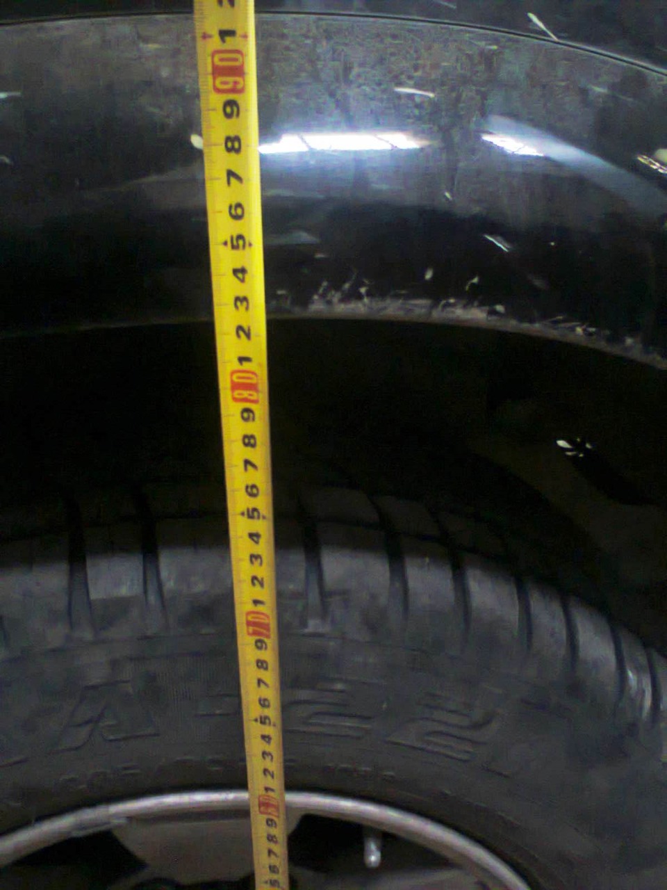

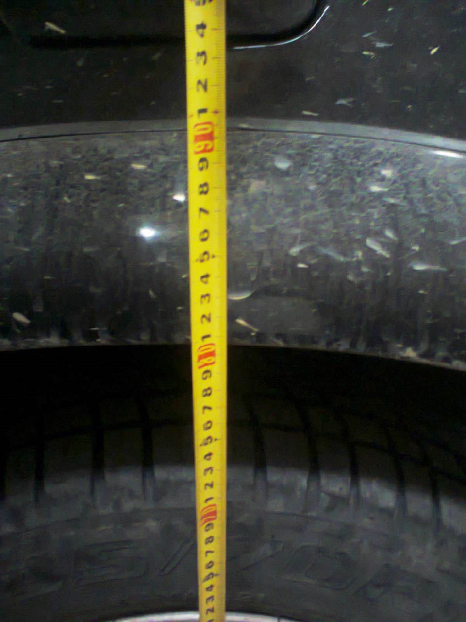

До установки зад сидел на отметке 80-82 см
После установки подскочил до 92-94 см
Положительный прирост 10-12 см с учетом загруженного багажника постоянной массой 140 кг (баллоны)

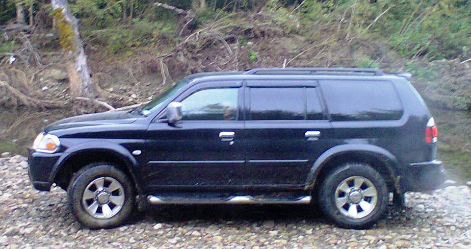

Для визуализации выкладываю фото до и после.
После установки катаюсь уже 2 месяца, результатом очень доволен, подвеску не пробивает вообще ни когда, амортизаторы не вырывает, длина хода достаточная, при посадке 3 взрослых назад машина почти не приседает, преодолевает неровности и лежачих полицейских прекрасно, достаточно жестко без расхлябанности, в целом машина стала более сбалансированной, в поворотах исчезла излишняя склонность к кренам.
Ну и непременно должен сказать что установил проставки под верхние шаровые, 25 мм которые приобрел у Den4ikMoscow все в лучшем виде подошло, спасибо ему за это. Передняя часть подросла около 40 мм, просто на фоне подъема задней части это почти незаметно.

Однозначно перебор судя по фото, очень большой угол для крестовин, плюс проблема может возникнуть с втулкой выходного вала раздатки…

это замерял по центру ступицы от земли до самой высокой точки арки
До установки зад сидел на отметке 80-82 см, после установки подскочил до 92-94 см, это ты замерял от центра задней ступицы до арки ? Пружины ты говоришь были одинаковы по высоте в снятом с машины положении? А какая толщина прутка на новых пружинах, отличие только было в толщине прутка?
Но сейчас на фото довольно не плохо по высоте…
но пружины у меня родные совсем выдохлись
Ясно, но так мерять на будущее не нужно, это не правильный замер, так как при таком замере от земли к арке на его величину влияет давление воздуха в колесах и размер колес (для сопоставимости размера с другими машинами). Для более точного замера нужно мерять от центра ступицы (базовая точка), до самой высокой точки арки, вот в таком случае даже спусти полностью колесо или поменяй резину (на больше, меньше), а размер этот будет точным и не изменным, это инфа на дальнейшие замеры пригодится, таким замер будет правильный и можно сопоставить в сравнении с другими машинами нашего модельного ряда . Вот сейчас можешь замерять рулеткой от центра значка Мицубиси на колпаке, до арки и мы сможем сравнить цифры даже с моими замерами . Я замерял на своей машине размер с заводскими пружинами при пробеге 11 000км (почти новая), в баке 35л. топлива, багажник пустой (загруженность багажника и топливо влияют на размер для сравнения), от центра ступицы до арки было 540мм . Теперь можно будет сопоставить твой размер с заводским и будет видно отличие по подъему.
