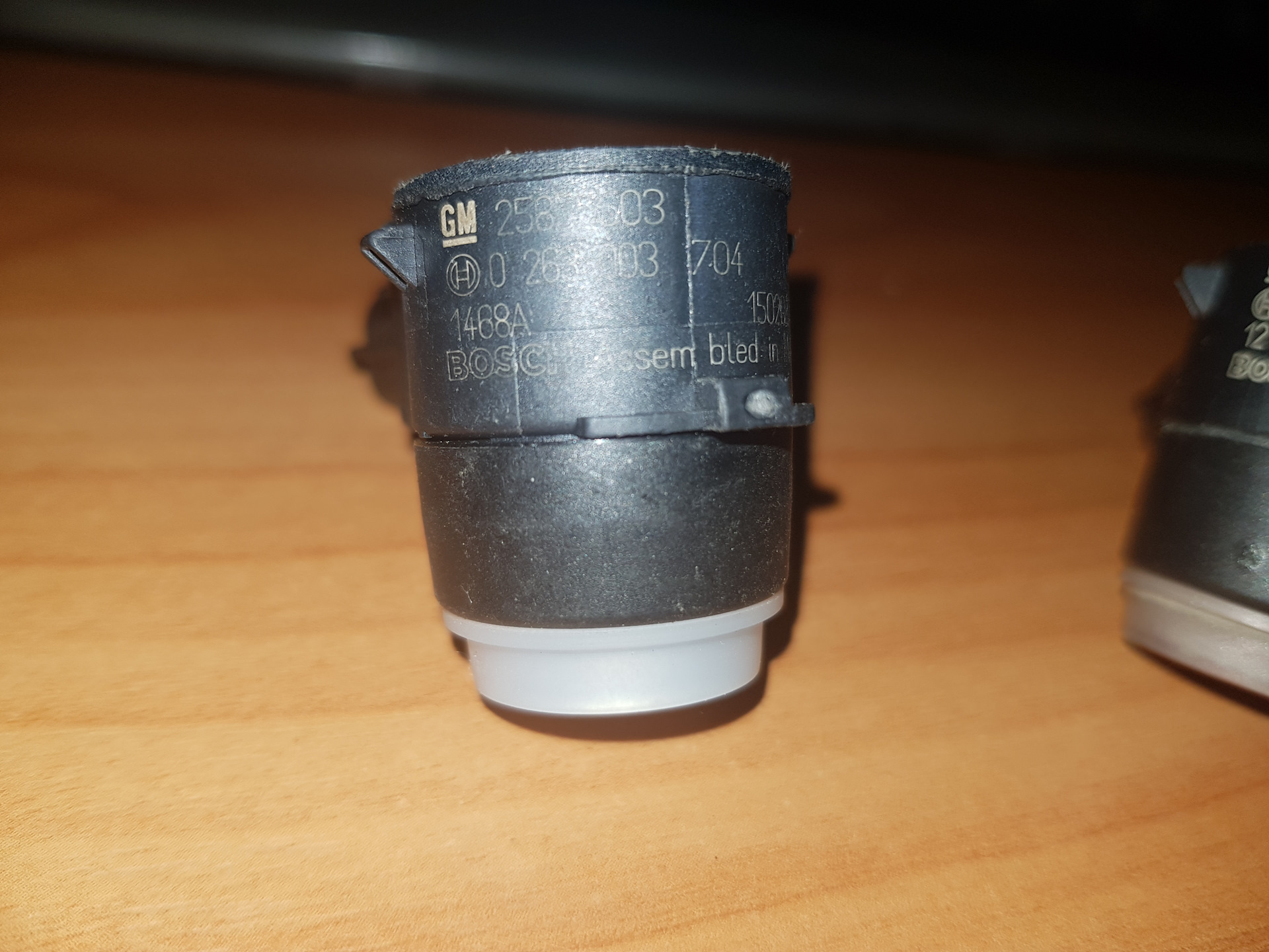

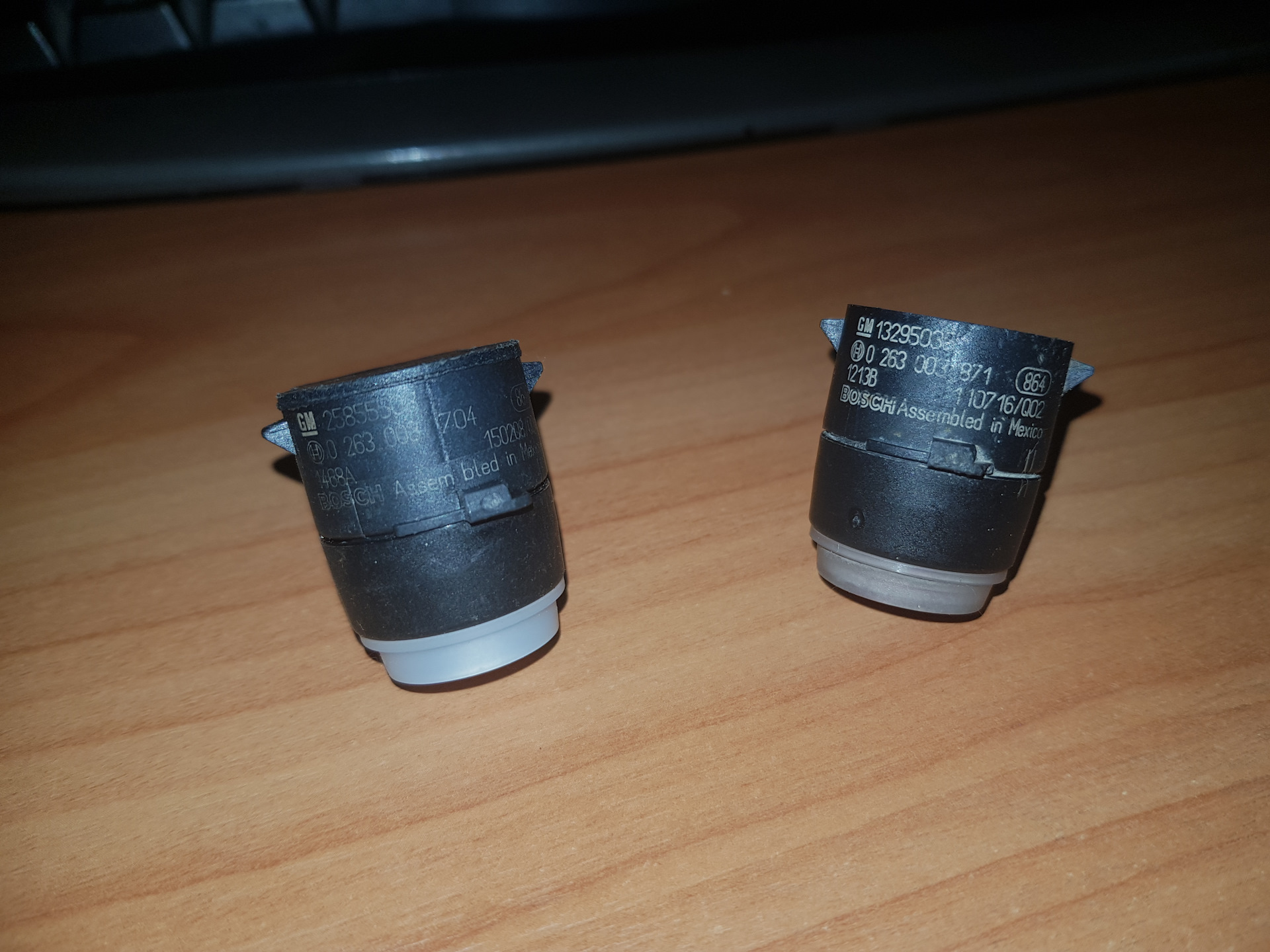

Приобретенные датчики парктроника BOSCH GM 25855503 в количестве 2х шт. — цена 7 000 тг. (1250 руб.).
Старый датчик BOSCH GM 13295035.
P.S. 1-н датчик прозапас))
Запчасти на фото: 25855501
Запчасти на фото: 1329503
Запчасти на фото: 9023003
