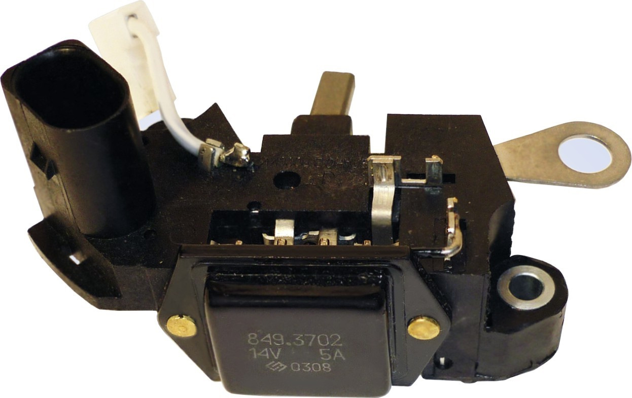

поехал сразу купил 897.3702 регулятор(хотя потом дошло, что можно было этого и не делать
далее…контакт "в+" я пару раз согнув отломал
затем вот сюда припаял провод длиной сантиметров 30
на этом доработка самого регулятора заканчивается…
затем устанавливаете его назад на генератор…провод пропускаете через крышку-там полно отверстий…
а дальше поступаете, как вам душе угодно…самая простая и минимальная доработка, это прикрутить эту клемму диаметром 8 мм на плюсовой контакт аккумулятора, в этом случае регулятор уже будет контролировать напряжение не на плюсовом болте генератора, а на самой батарее(это касается тех у кого есть потери из-за проводки).но у меня была задача поднять напряжение где то до 14.6-14.8 на прогретом двигателе…взял диод д 243а он на 10А(что оказался под рукой, он кремниевый и даёт в итоге подъём напряжения на 0.6-.0.7 вольт, если взять например д 305, он германиевый-поднимет на 0.3-0.4, либо в магазине радиодеталей покупаете диод шотки 15А 45 вольт-цена около 100 рублей, на нем падение 0.3-0.4
, что возможно в будущем и сделаю, чтоб ограничиться подъёмом до 14.4-14.6 вольт на прогретом, да и греться будет меньше) и установил его в разрыв провода который припаял к регулятору-минусом(катодом) к регулятору, а клемму на 8 мм пока прикрутил к плюсовому выводу генератора., можно на плюс аккумулятора, ещё лучше точнее регулировка.сам диод поместил в яйцо от киндер сюрприза ))) заизолировал
что получил, на прогретом двигателе(даже с учётом термокомпенсации) с включенным ближним, магнитофоном, печкой наполовину напряжение около 14.65-14.7…попробывал включить вообще всё, что можно-выше перечисленное плюс дальний галогенки обогрев печчку на всю…ниже 14.6 не упало на холостых…подгазовывал числа оставались те же…
скажу наперёд )))) лично меня такое напряжение устраивает, за неделю ни один светодиод не заморгал в фарах, мой кальциевый аккумулятор ЗАРЯЖАЕТСЯ!

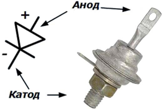

добрый день. у диодов, как у радиоэлектронного компонента есть такой показатель, как-"падение напряжения"-снижение напряжения при протекании под нагрузкой через него электрического тока. существуют таблицы, в свободном доступе, для номенклатуры используемых диодов где оговаривается этот показатель. иными словам-приплюсуйте=14,5+0,6=15,1 получите на выходе.
вот сдесь, для общего развития об этом
forum.cxem.net/index.php?…ение-напряжения-на-диоде/

диоды так маркируются и обозначение )))
Спасибо

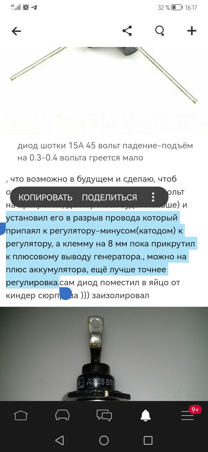

Здравствуйте, подскажите пожалуйста, диод ставится в разрыв продовольствия от реле к плюсу аккумулятора?
приветствую, да, в разрыв.имейте ввиду диод в одну сторону пускает ток в другую нет-в нашем случае диод должен пускать ток в сторону от акб к генератору.

Ребята, подскажите под иоду, его выбор. Лет 15 назад тоже делал диод, КД 212 (не точно), который постоянно сгорал. Заменил на импортный, не помню какой, все стало работать ровно. В этойдоработке какой диод минимум Ампер ставить? Вольтаж понятно, больше 20, а лучше больше 40в. А вот ток какой? И про падение напряжение тоже понятно, Вольтаж повыситься на величину падения напряжения на диоде. У себя в ящичках нашел 8А 1000в, вот и думаю, небудет ли греться.
приветствую, вы можете просто без диода, попробывать.так, как есть разница в напряжении на самом плюсовом болте генератора и на плюсовой клемме аккума из-за проводки.поэтому просто выведите этот провод на плюсовой контакт аккума, без диода.если будет мало, субъективно, добавите диод.я лично какие бы не ставил по мощности, грелись все, оттого в промышленности для них радиаторы и предусмотрены.тот, что в статье на фото он и стоит, немного греется, работает исправно.
поставил шотки 3040 (из какого-то компьютерного БП), по мультиметру падение 0,165в. Примерно на столько и повысилось напряжение. Проводка у меня нормальная, замерял падение напряжение, и сопротивление участка милиомметром. От болта до аккума. Тут вопросов нет. Без нагрузки напруга 14,8. С фарами, птф и печкой — 14,5. ПОКа так оставлю.

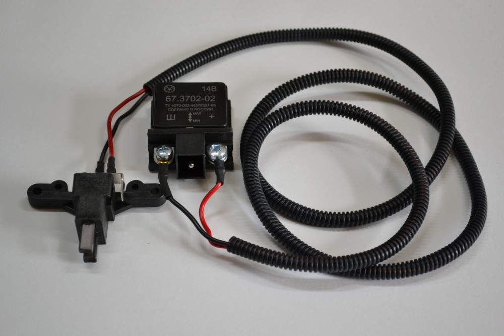

От +АКБ на + шпильку генератора
От — АКБ на Кузов
От — Генератора на Кузов
На холодную 14.4-14.5 летом/осенью/весной а зимой 14.6-14.8
На полностью прогретом моторе 14.2-14.5 независимо от сезона без потребителей
При включении всех потребителей в том числе и кондиционера 13.8-14.0 летом, а зимой без кондиционера 14.2-14.4 (печка на 3 режиме, фары, музыка, обогрев зеркал и заднего стекла, аварийка, задние туманки, задний ход, зарядка телефона, и работа регистратора, плафон освещения салона включен все 3 секции)
Генератор 85А стандартный но весь перебирался, подшипники NSK, диодный мост замена, реле регулятор напряжения Motorolla (покупал лет 5 назад, на нем просто меняю щетки), кольца токосьемные тоже менял.

Диод не сильно греется? Ничего под капотом не замкнет или сгорит? :-)
Трогал, горячий, но в разумных пределах…, когда заменю на д 305 или кд 273 б будут просто тёплыми
