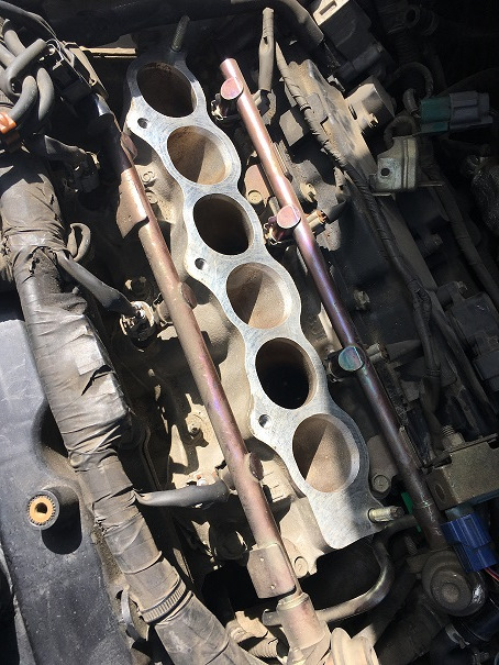

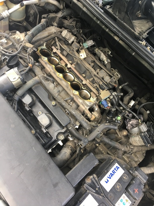

1. Смотрим подсос воздуха — Все ОК патрубки, шланги, трубки.
2. Чистка Расходомера, был чистый как слеза
3. Чистка дроселя + адаптация!

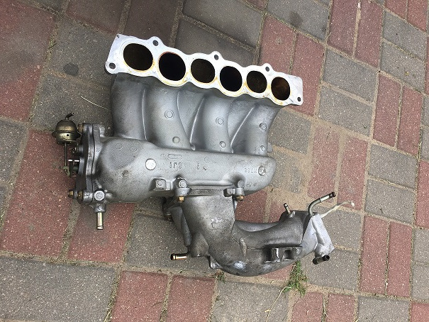

4. Чистка коллектора впуска.
5. Осмотр Свечей зажигания. Три свечи были черные в саже (Замена всех 6 шт.)

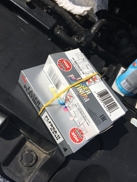

Что надо для замены.
1. Свечи 6 шт. NGK PLFR5A11
2. Прокладка впуска VICTOR REINZ 71-53657-00
3. Очиститель WURTH 8901087
4. Герметик VICTOR REINZ 70-31414-10
Итог!
1. Тяга мотора +
2. Расход топлива —
3. Динамика авто +

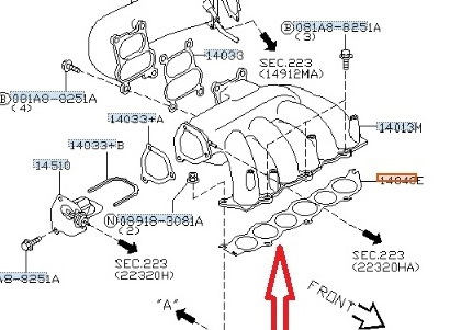

Герметик для клапана pcv?
На герметик, (очень тонкий слой), я поставил прокладку между дросселем и впуском.
! Важно ! Прокладка между коллекторами впуска ставиться без герметика.
А на дроссельной прокладке разве нужен герметик? Собираюсь свечи менять, купил прокладку коллектора и дроссельной заслонки.
Добрый день! Если прокладки новые, то гермет там не нужен.
Новые взял, спасибо.

Т.е. впуск снимать не нужно было?
Снимать Надо все, для замены свечей. Попутно все вычистить.
