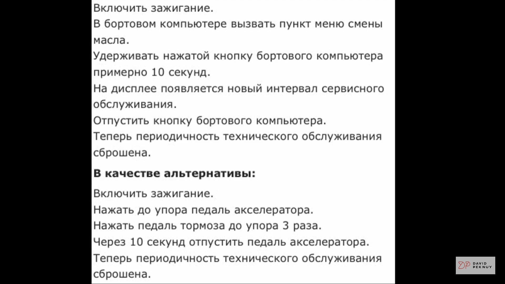

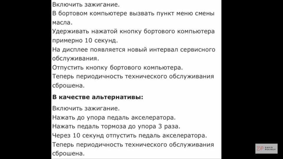

Нагуглил тему, и сбросил сервисный интервал.
Усе вернулось на круги своя.

а как сбрость навсегда, чтоб больше не выходило напоминание?
Технически, наверное возможно как то прошивая блок управления. Но зачем? Не сложно раз в 15 тыс скинуть же

Дойдите до ключика и долго держите кнопку
Я же говорю — в моей прошивке нет ключика в меню.
У меня на 13500 км появился на жк.дисплее ключ.успешно был сброшен по инструкции.
