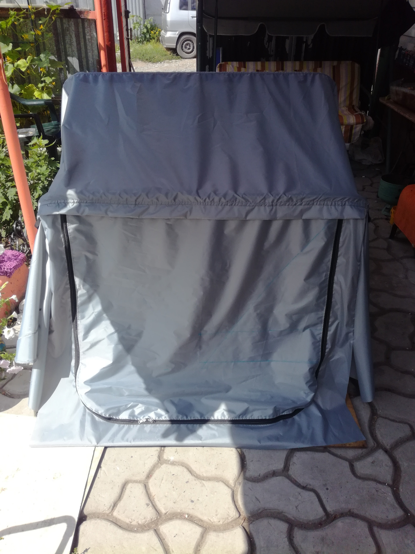

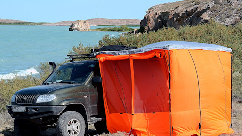

Было три парося Ниф-ниф, Нуф-Нуф, Наф-Наф и далее по сказке… Вот и я строю свой походный дом на крыше своего автомобиля. Это как в реальной жизни, стройка затянулась, но финал уже видится и главное, что все плюсы и минусы, моменты эксплуатации сделаю не просто развернув ее в рабочее положение, а тест драйв пройдет в будущей поездке по Центральному и южному Казахстану которое стартует уже в следующую пятницу.
Много что предстоит ещё изобрести до поездки это и чехол герметичный и лесенку, матрац и оттяжки и верхний тент. Придумать как её закрепить на багажнике. Сейчас одно понятно, что палатке быть. Конечный вид палатки неизвестно какой получится, все делается по картинкам, полная импровизация. Что создает некую интригу.

А крепление палатки к полу у Вас как сделано?
После того как палатка будет одета на дуги по периметру палатка прикрепляется к торцу фанеры через алюминиевый уголок.
AlcoEnergizer
Сегодня отшили все, завтра сборка
То есть намертво? Я сделал по другому, по периметру палатки пришил молнию, а ответную часть к торцу пола алюминиевой полосой.
Да получается что намертво.
Долго думал как крепить ее к основанию, если честно и сейчас меня эти мысли не покидают. Есть интересные варианты. Ну скажем через ликпаз алюминиевый но в городе такого профиля увы нет. Да и время уже поджимает в пятницу выезд в поход. Вариант Ваш интересный. Можно рассмотреть.
Вопрос. Т.е ответная часть прижата полосой к торцу? Удобно ли застёгивать молнии? Молния одна или три? Почему спрашиваю потому как длина молнии та что у меня используется ну максимум 1200 мм, да как обходить угол 90° на фанере молнией если она одна цельная?

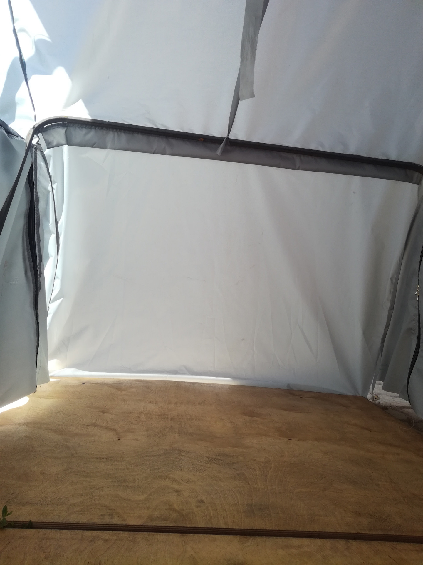

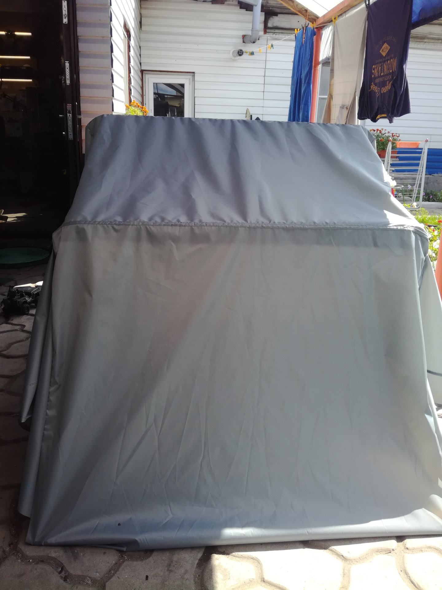

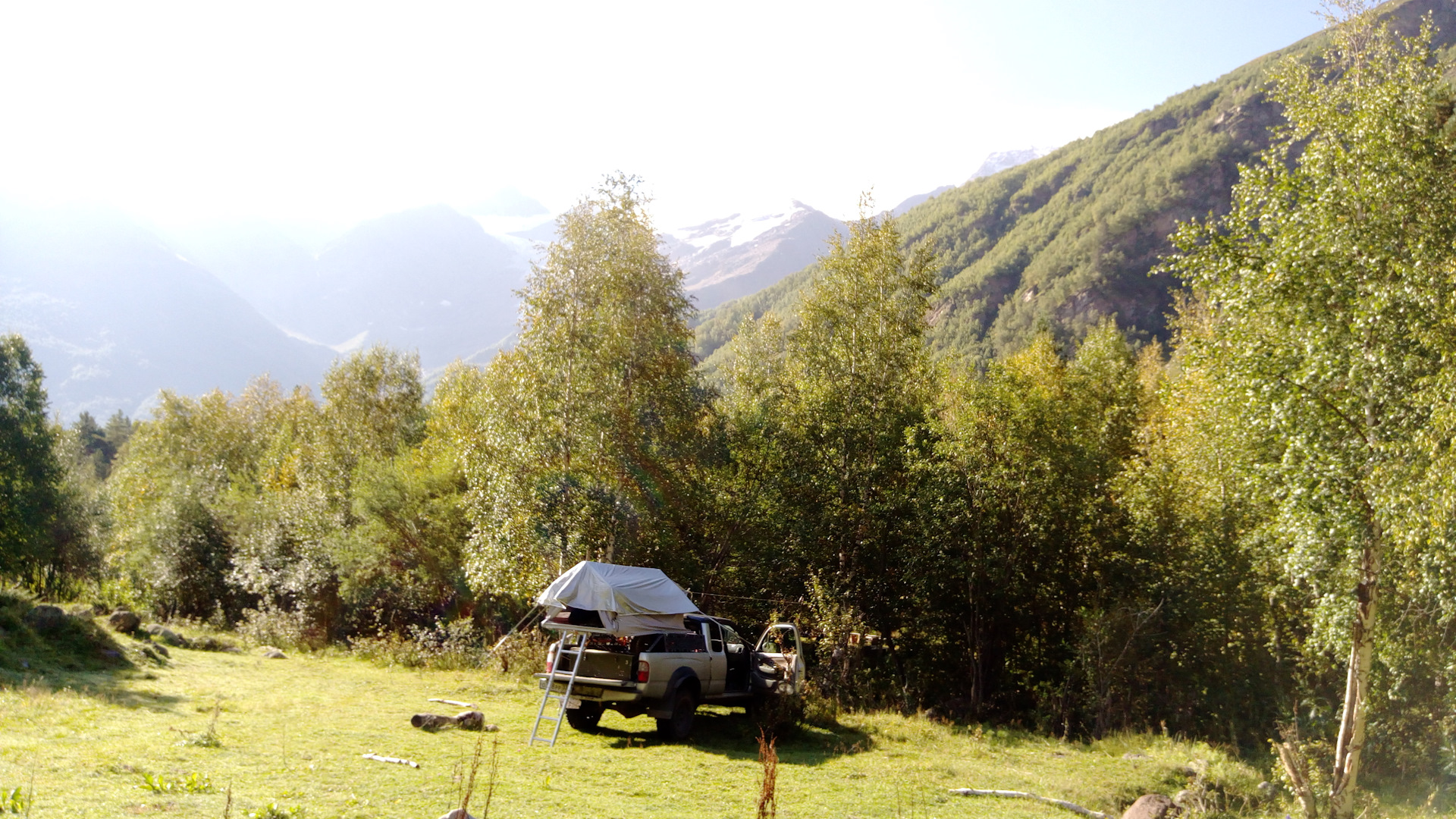

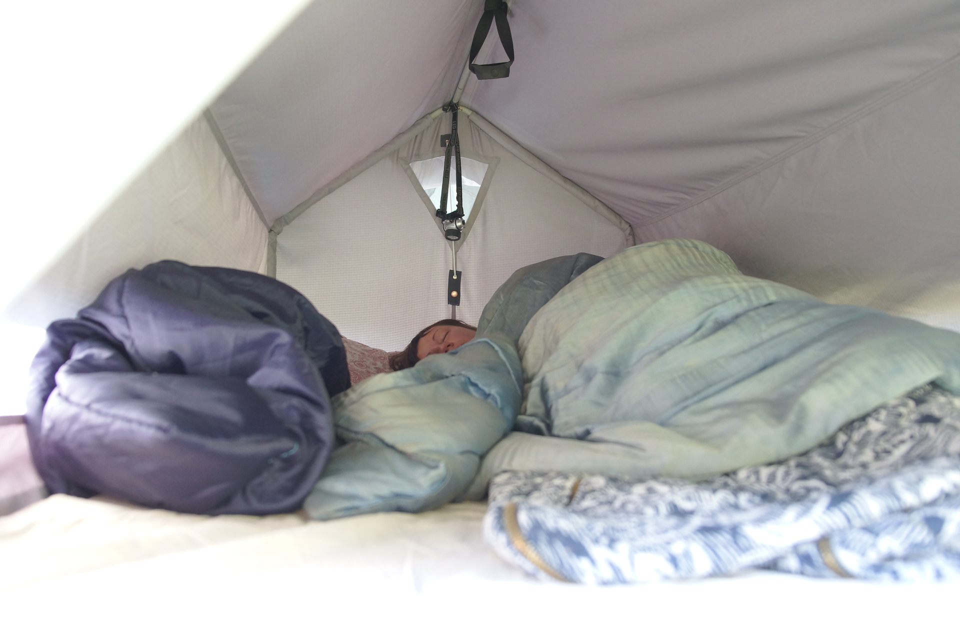

Из того что есть под рукой из бортового журнала.
В сложенном виде a.d-cd.net/-IAAAgHUxOA-1920.jpg
внутреннее убранство a.d-cd.net/nKAAAgPFlOA-1920.jpg
Общий вид a.d-cd.net/6oAAAgOTROA-1920.jpg
a.d-cd.net/VMAAAgB82OA-1920.jpg

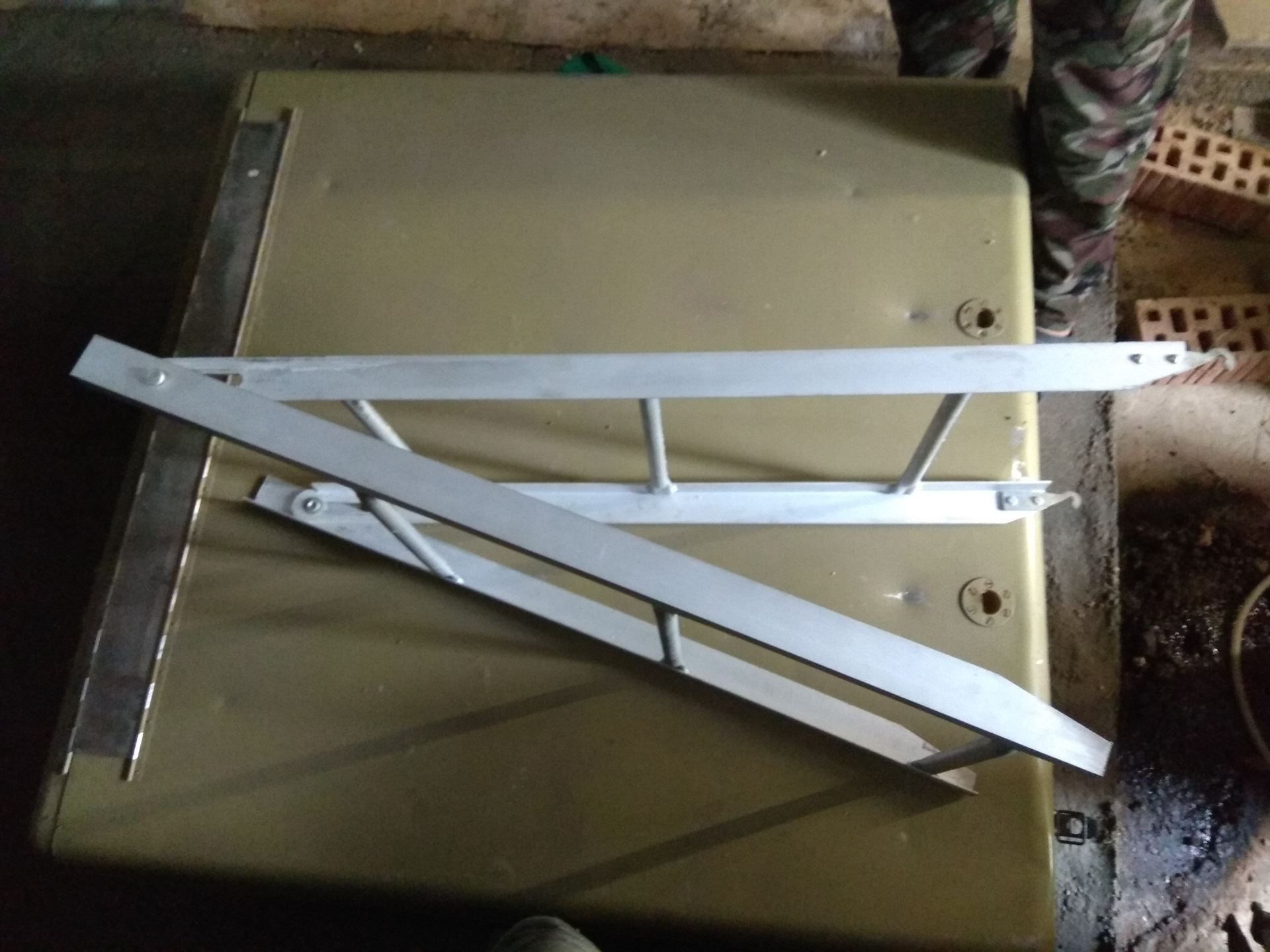

Спасибо. Я вот ум морщу как лесенку сделать.
Там просто, берите лестницу раскладную, и навесы подберите. Либо можно крючками цеплять.
