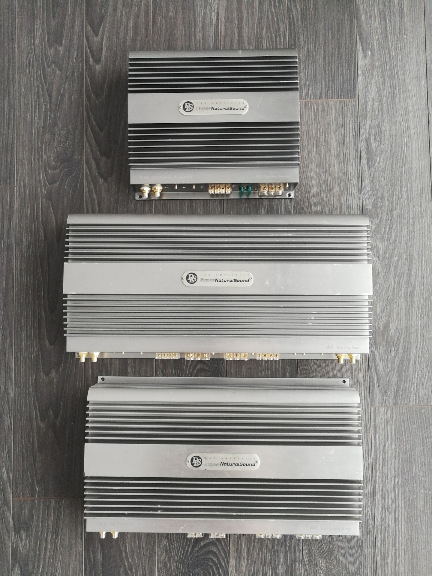

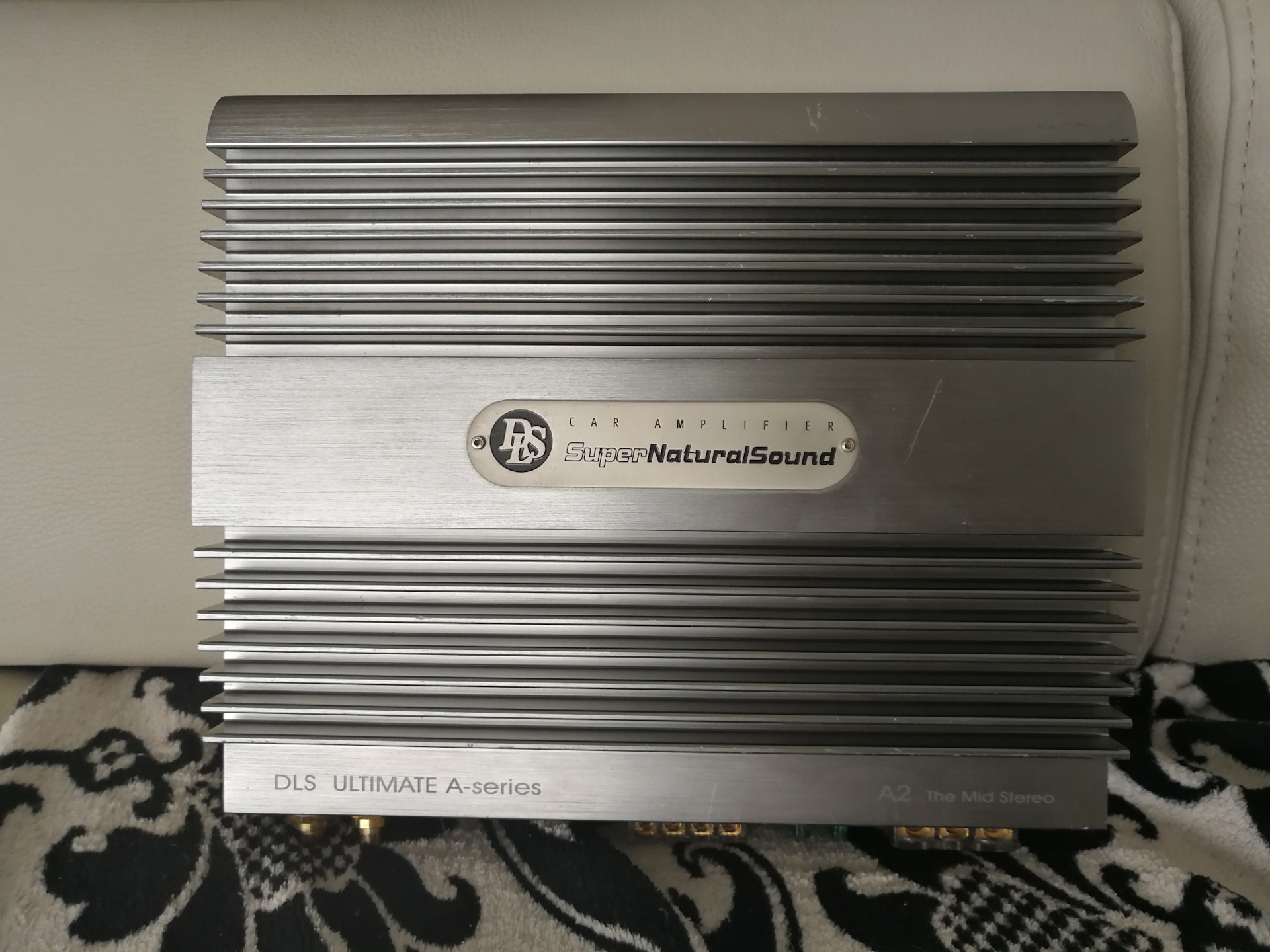

Изучив модельный ряд на сайте DLS, определил для себя 3 усилителя из линейки Ultimate series, а именно:
А2 на пищалки
А4 на серединки и мидбасы
А6 на сабвуферы.
И приступил к изучению предложений.
По стечению обстоятельств на авито всплыл вариантик в родном городе коллеги Волгограде от одного продавца по а4 и а6, которые мой товарищ оперативно купил, договорившись о регуляторе басса длс в качестве бонуса. А2 же я купил у другого, договорившись о высылке обычной почтой прямо ко мне. А4 и А6 после пепеправили в Москву транспортной, а оттуда ко мне.
Так они и лежали в леопардовом пакете около месяца и вот сегодня настал торжественный миг распаковки.

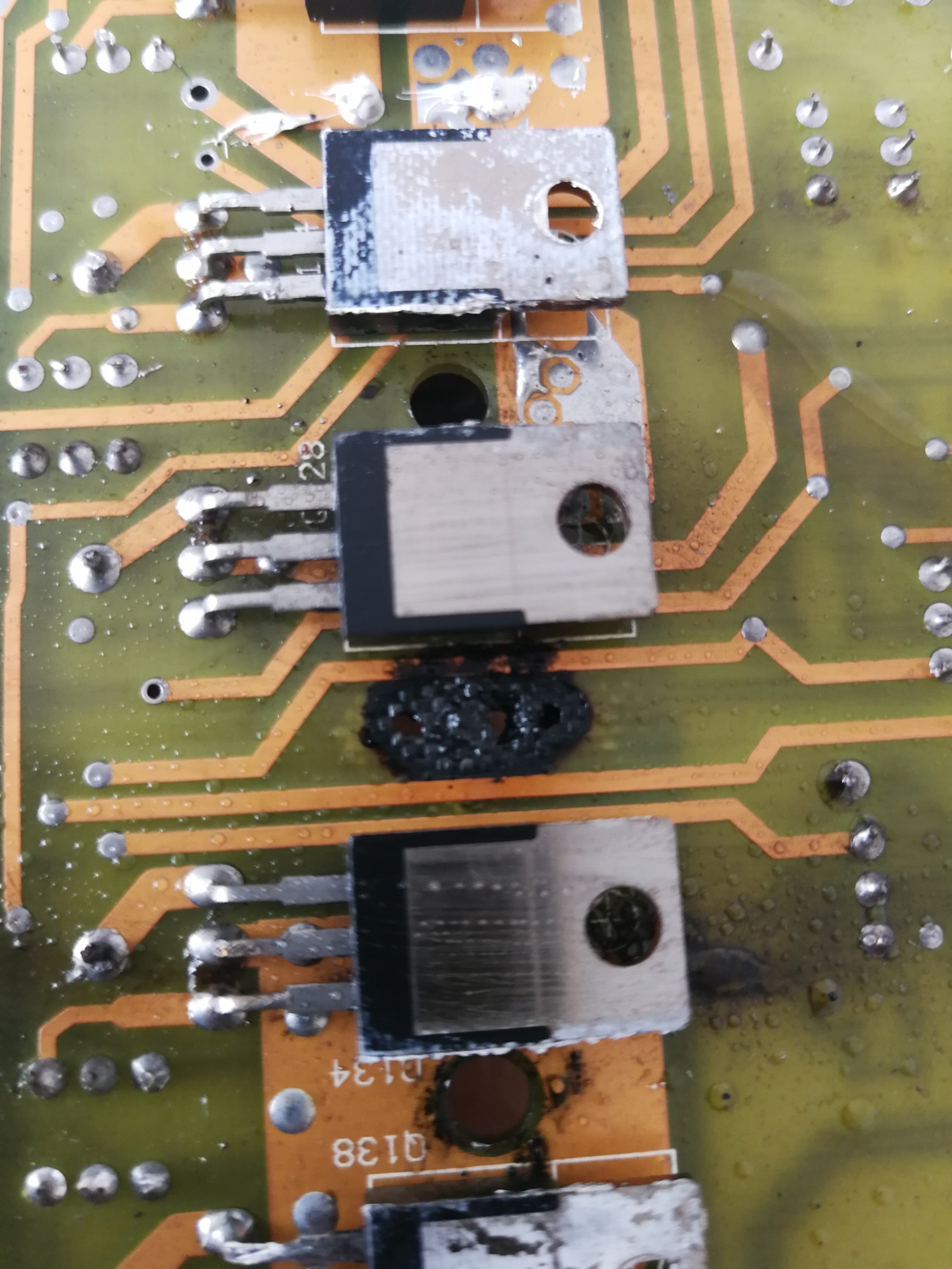

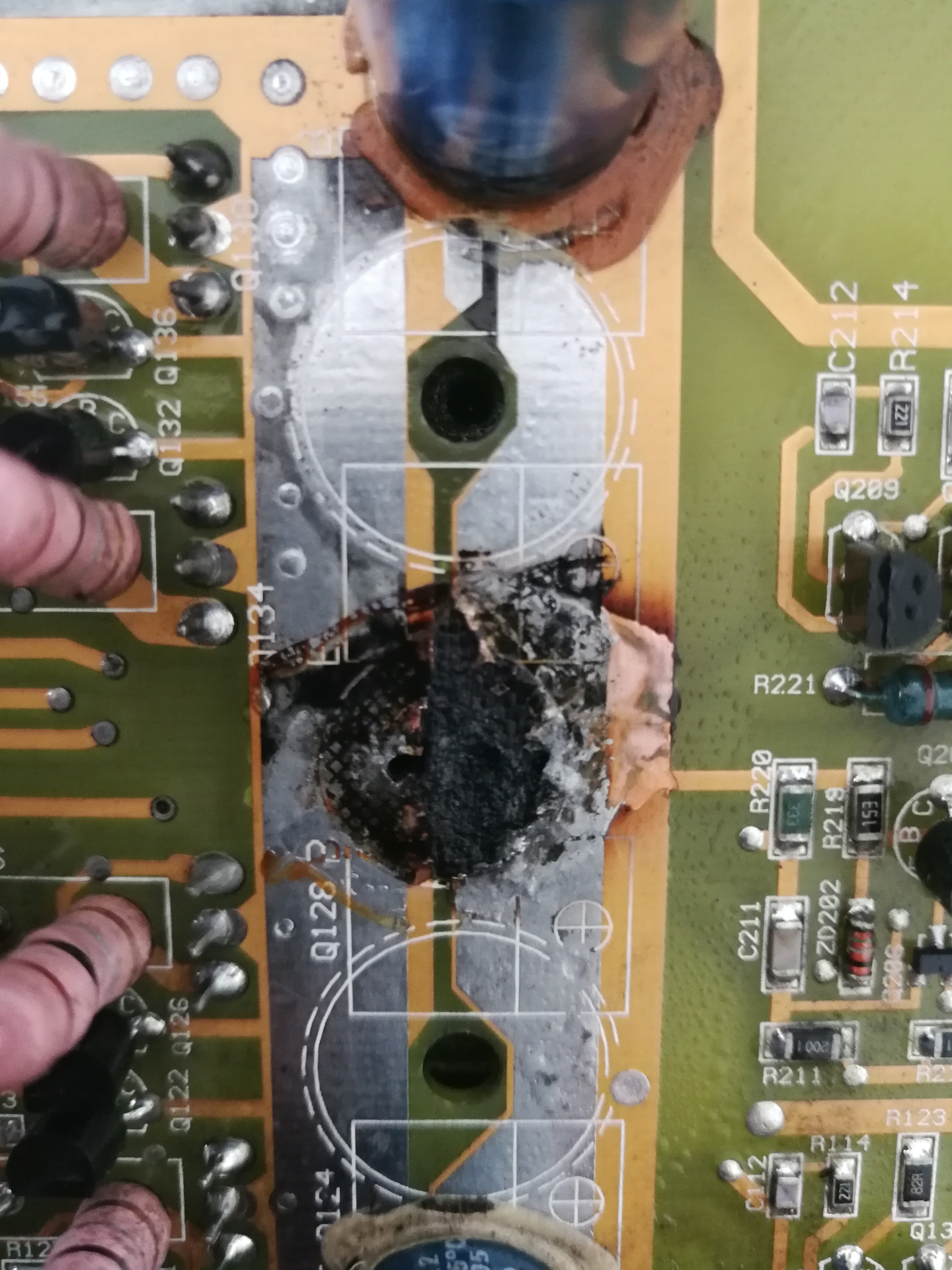

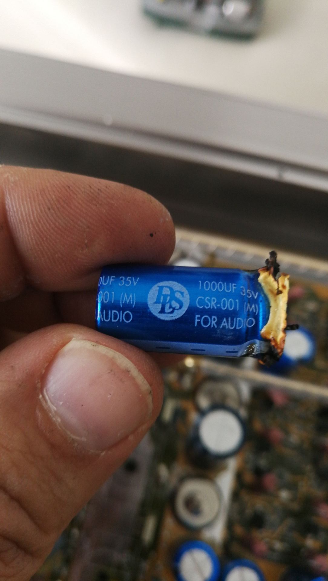

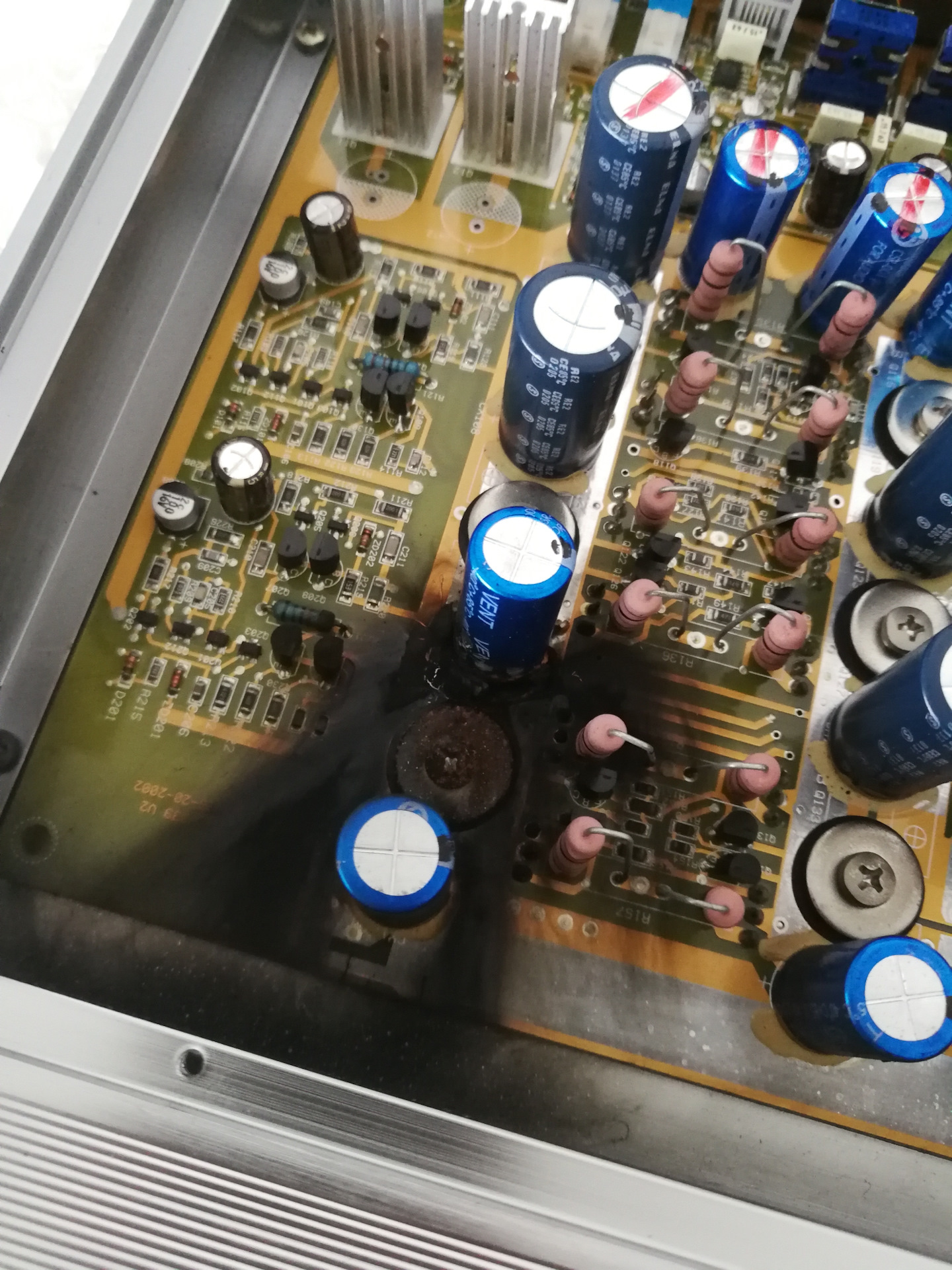

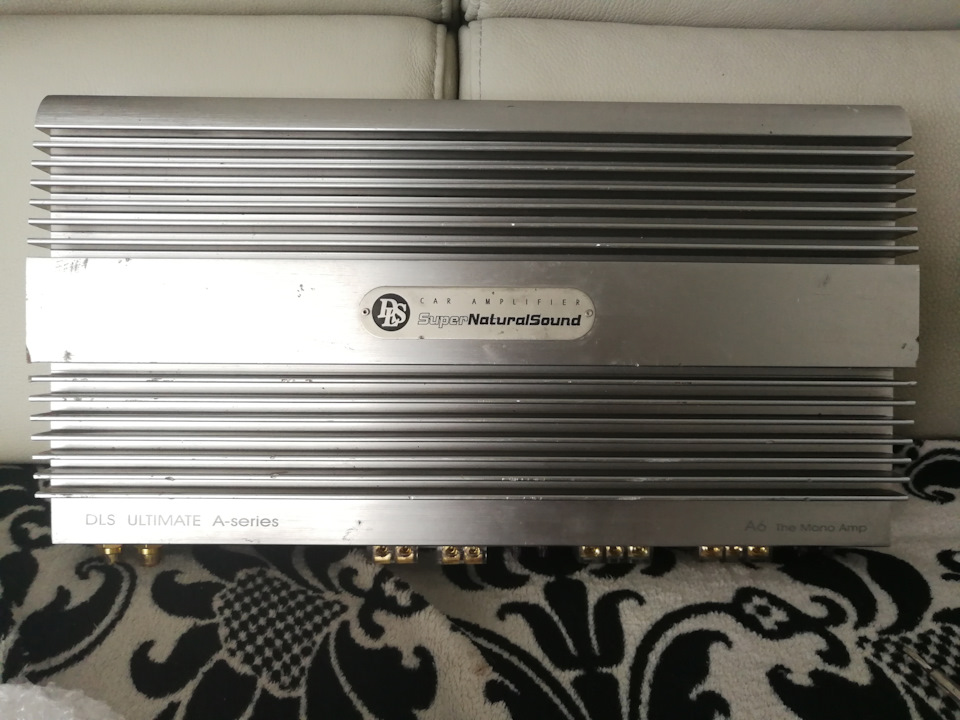

После того, как усилители были распакованы и выложены на пол для того, чтобы полюбоваться этой красотой, почуял тот самый запах паленого и начал обнюхивать. Источник запаха исходил из А6 и мне показалось, что это сгорел вентилятор охлаждения (предположил, что усилитель был вплотную прикручен к стенке и не было доступа воздуха к нему), но после снятия крышки убедился, что это не он.

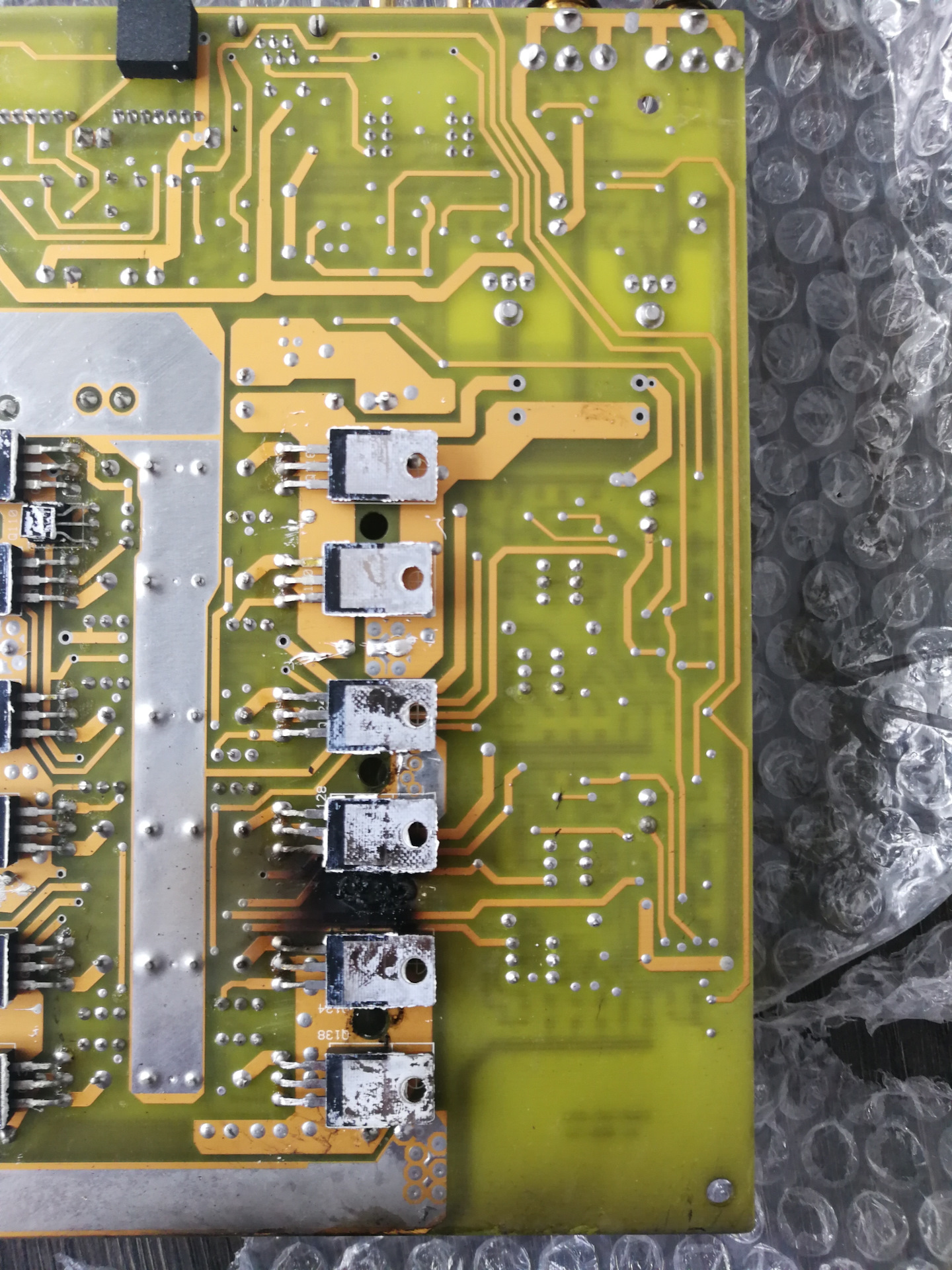

Сгорел кондер, немного повредив плату.
Что там по технической части, еще не знаю, тк усилители не подключал. Отослал фотку Ване (знакомому электронщику) и он меня разочаровал, отказавшись от ремонта (мол очень геморойно). Погуглив фотки сгоревших длсов я понял о чем он. Частенько прогорают платы, оставляя огромные дыры и их восстановление гемор еще тот.

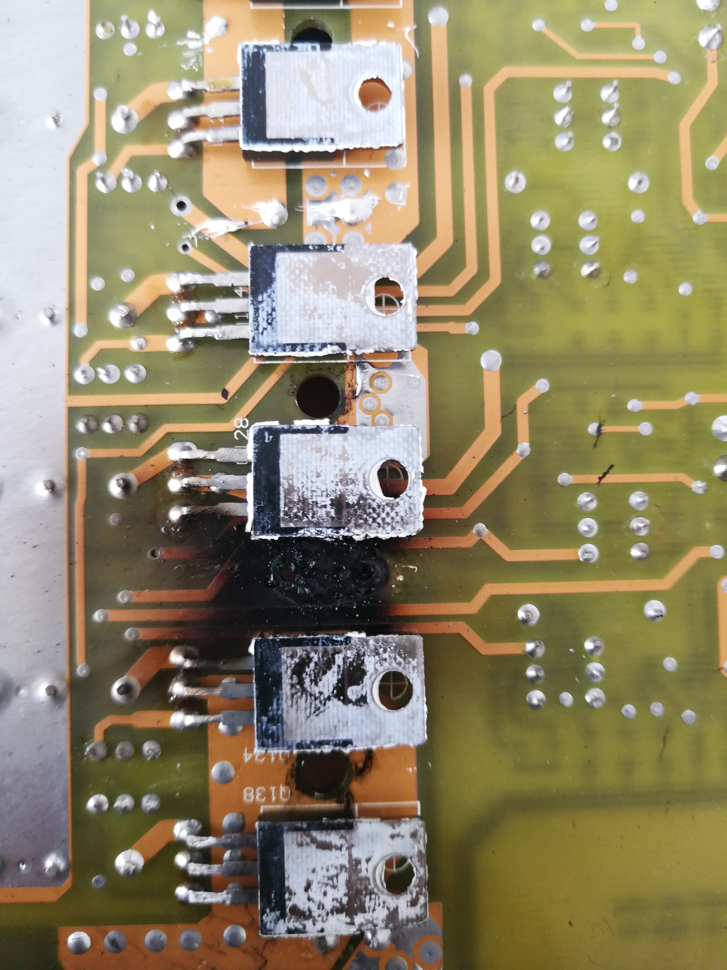

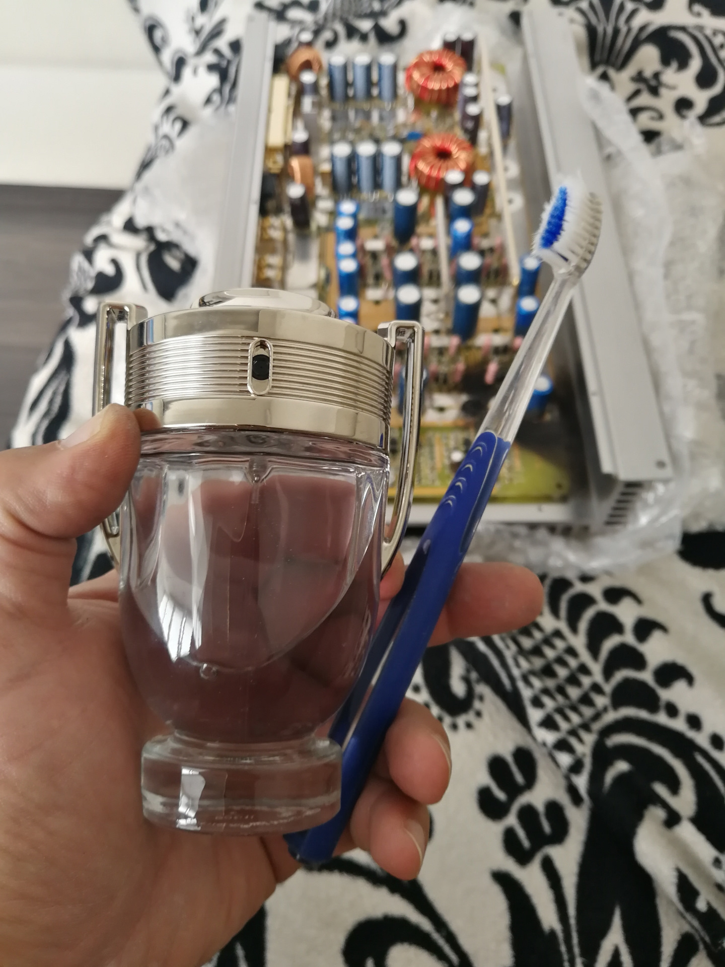

Но для оценки масштаба ремонта было решено хотя бы немного промыть плату, для чего на выручку пришел Paco Rabanne Invictus с зубной щеткой.
Открутил плату от корпуса и занялся чисткой. Судя по тому, что открылось за сажей, все не так уж и плохо. Чуть прогорела дорожка, но теперь надо бы понять какой она должна быть.
На обратной стороне тоже немного подгорело.
После чистки:
Раз уж кондер сгорел и если это единственная причина, наверное придется менять их все. В общем, если кто имеет опыт ремонта этих усилков и кто может пррконсультировать какие кондеры покупать и поделиться фотографией платы, буду очень признателен.

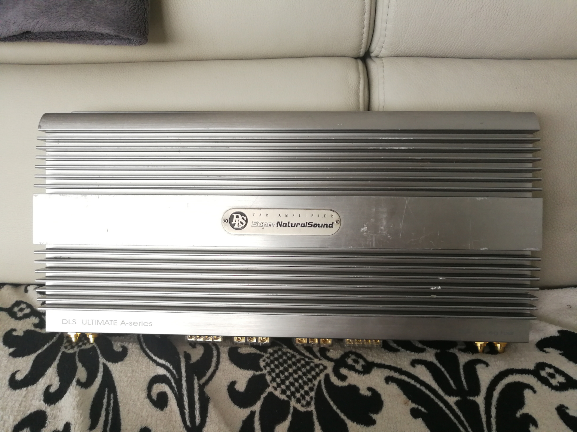

Остальные 2 усилителя визуально в порядке. Технически — не знаю, тк не подключал. Скинул крышки, платы без подгорелостей, не пахнут. Интересно, что у А4 нет сьемных предохранителей на корпусе.
В общем, есть чем заняться. Придется дать старичку длс а6 вторую жизнь.
Пс. Услитель починили. Ваня восстановил подгоревшие дорожки на плате и заменил кондер. Проверил не потянул ли он за собой еще чего — вроде все нормально. Сразу отнес домой, почистил посадочные места транзисторов, поставил новую пасту и собрал.
