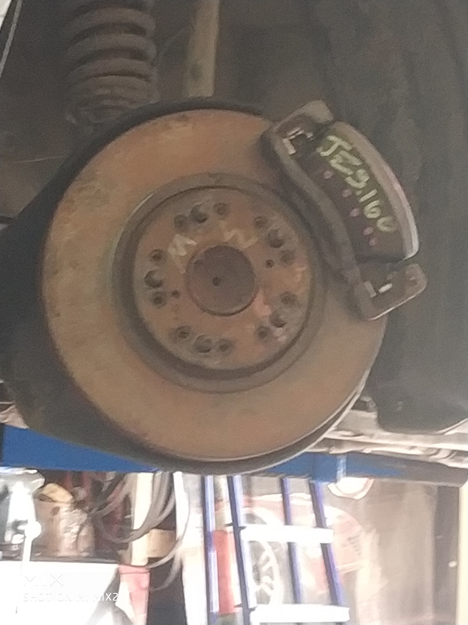

Заметил небольшую вибрацию на руле при скорости от 60 и выше. Причем при торможении вибрация усиливалось.
Случилось это после хороших дождей. Диски с резиной новые, Балансировку, сразу откинул в сторону. Так как езжу аккуратно. Ям не ловил. Как то остановился на трассе, заметил сильный нагрев переднего левого
Колеса. Заехал на сервис суппорт подклинивает. Заменил на контракт. Все хорошо.
