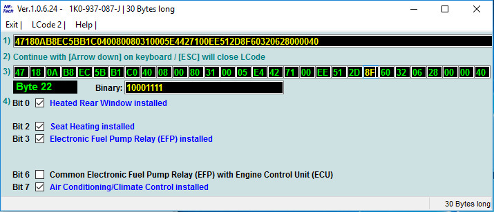

Кодирование принялось, запустил проверку ошибки:
Значит можно начинать!..

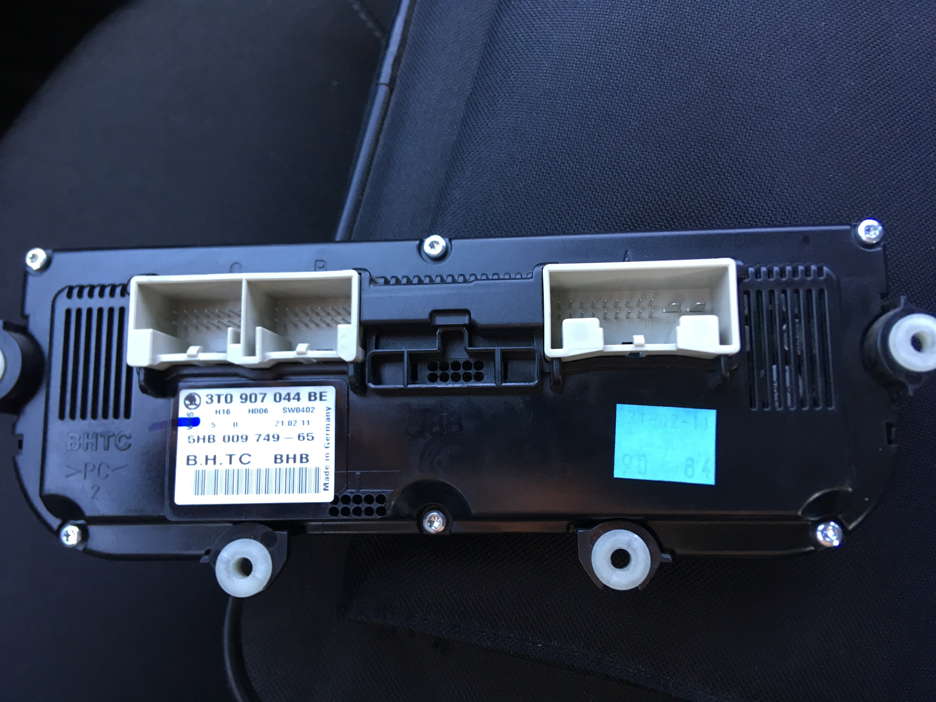

Нашел на авито Б/У блок климата с кнопкой от Йети в отличном состоянии, через три дня пришла посылка из Санкт-Петербурга. Модернизация началась с приятной процедуры замены блока — снял окантовку начиная снизу над пепельницей, окрутил 4 токса, отсоединил сзади блока 3 разъема. Блок без кнопки обогрева ветрового стекла 3T0907044BE:
Блок с желаемой кнопкой 3T0907044СС:
Индикатор на кнопке загорается при нажатии с запущенным двигателем, через 10 минут гаснет.

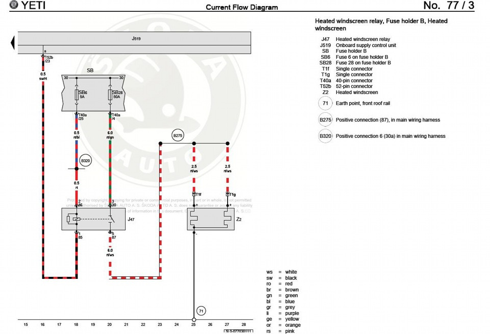

Изучил схему:

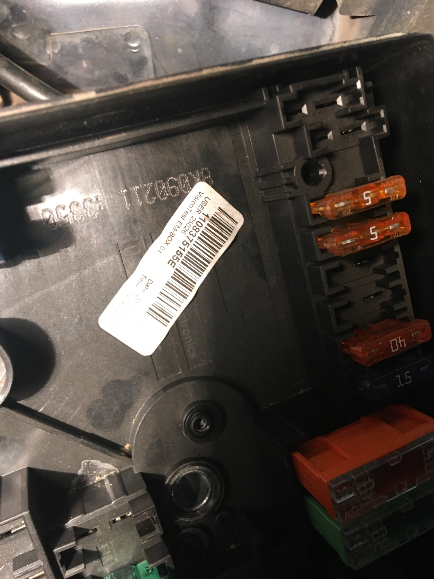

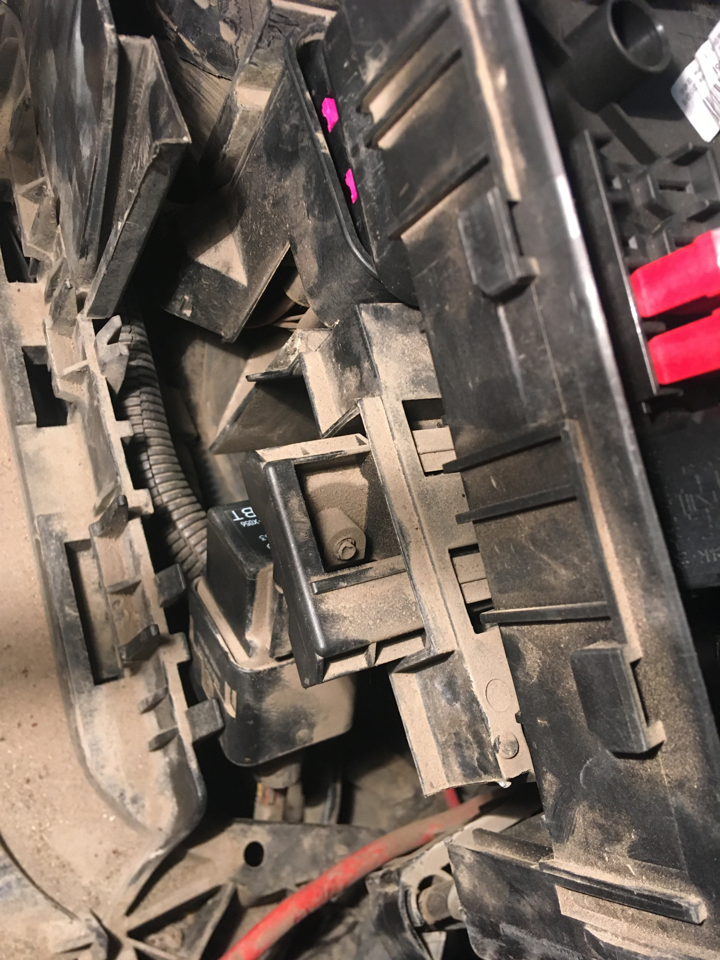

Посмотрев блок предохранителей под капотом, решил немного изменить схему с целью уменьшения затрат: подключить плюс к имеющемуся свободному предохранителю спереди блока на 40А и управляющий плюс взять не с шестого, а с четвертого предохранителя, так как был подходящий пин (двухлепестковый) к свободному четвертому.

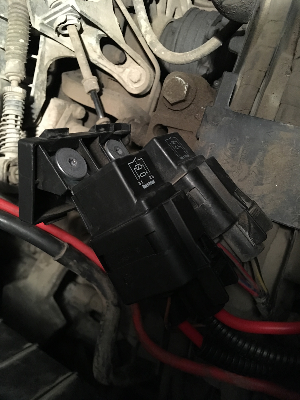

Сняв аккумулятор и площадку под ним, обнаружил свободное место для реле под блоком предохранителей, выдвинув влево площадку для 2-х реле, одно место свободно:

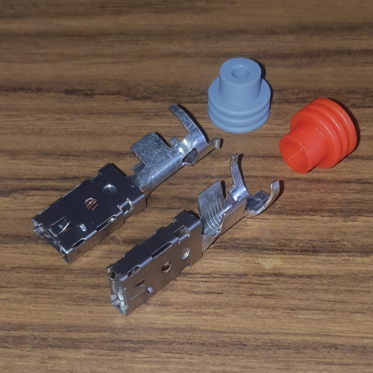

А вот с оригинальными клеммами силовыми – засада – не существует таких, есть только ремонтный провод 000979417Е с двумя контактами, можно, конечно, его заказать, только стоит он не меньше тыщи. За остальным поехал на авторынок и электротовары. Купил:

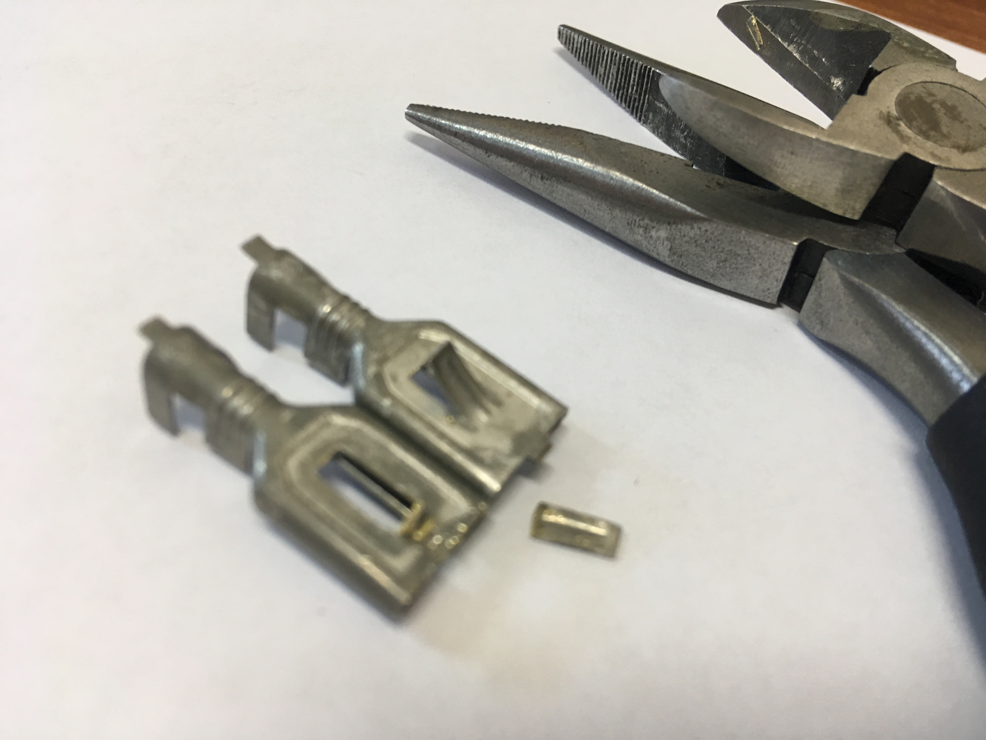

Отчественные контакты в импортную колодку входят, но только не фиксируются. Для того, чтобы приспособить наши силовые клеммы в буржуйскую колодку реле, пришлось доработать фиксаторы, надо было сделать их ближе к краю и короче.
Прошу прощения за автофокус, не увидел сразу, а когда увидел – контакты уже поставил.

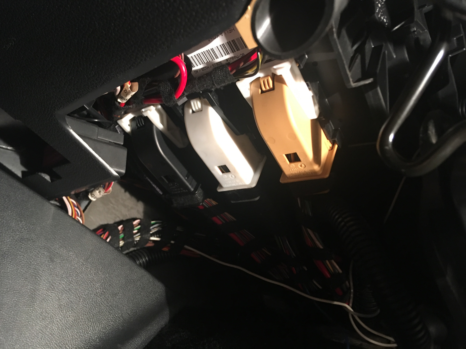

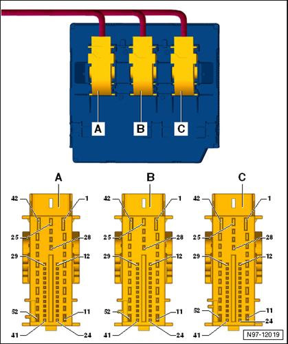

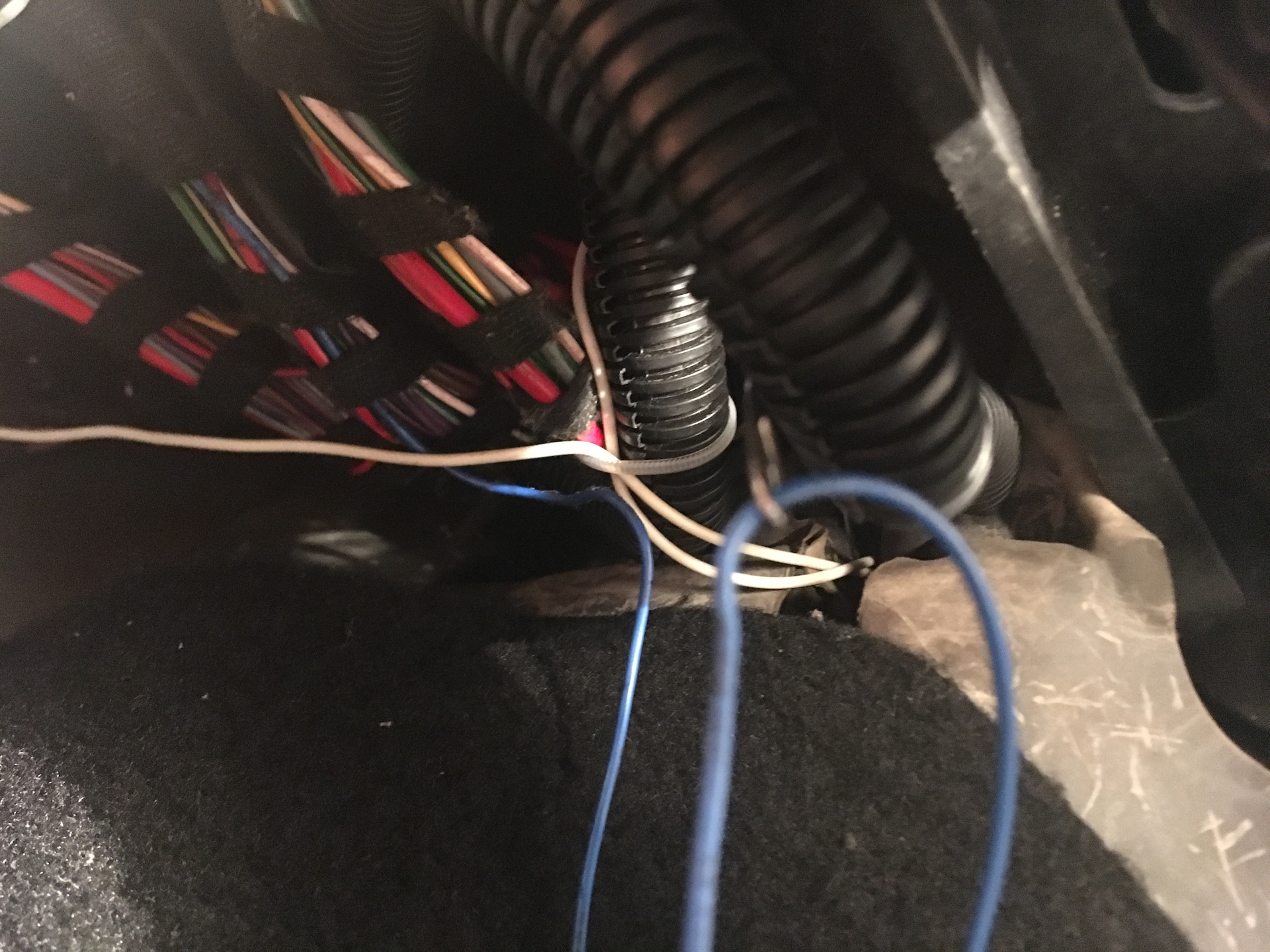

Над коленками водителя снимаем защитную тряпицу и видим блок BCM:

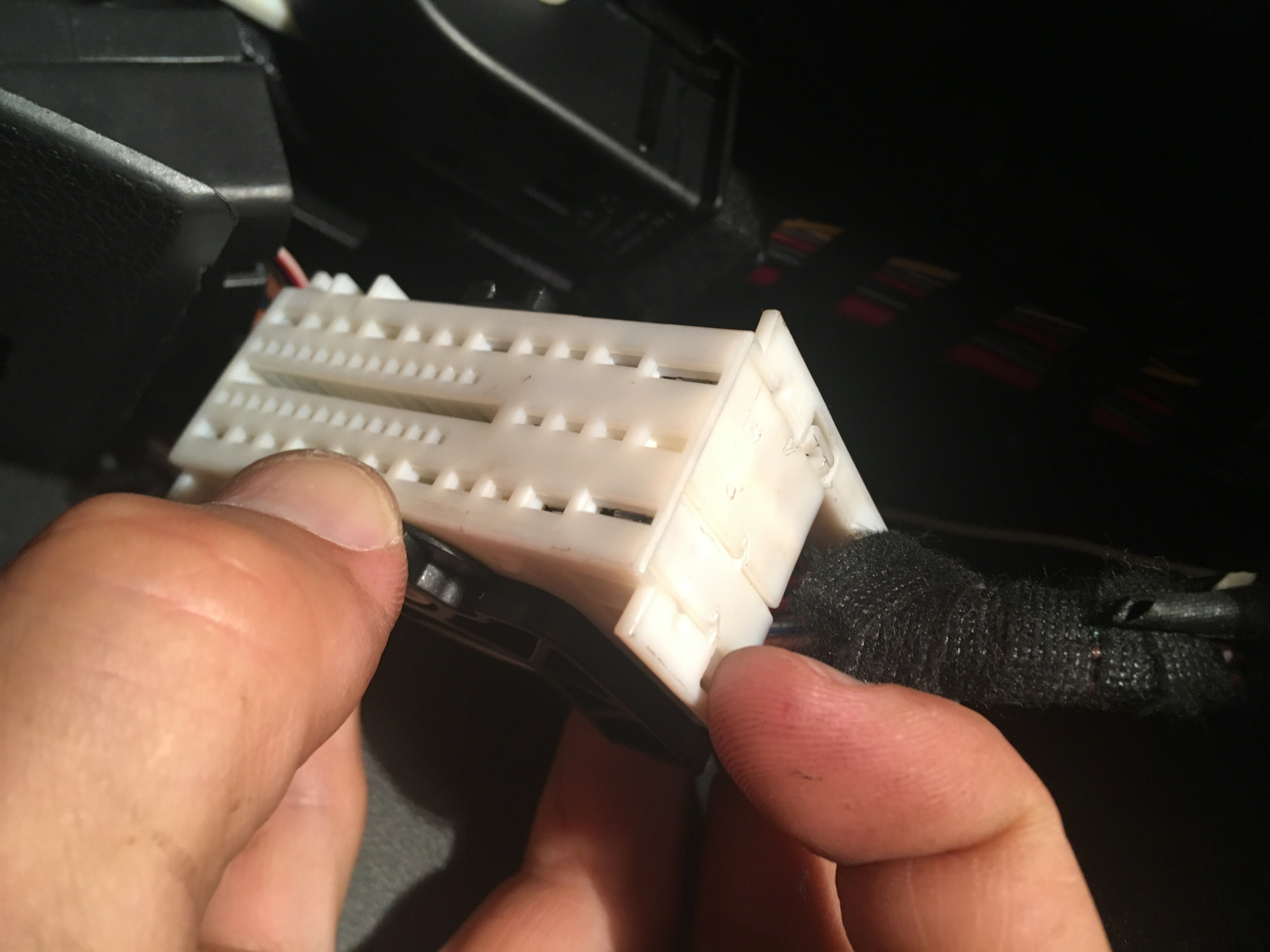

Нам нужен средний(белый) разъем. С выключенным зажиганием вынимаем его, утопив торцевой фиксатор, и опустив черную рамку.
Разбираем разъем, нажав на два белых фиксатора и вытянув внутреннюю часть:
Вставляем в 23 свободный пин подготовленный и обжатый провод 0,5мм с тоненьким разъемом N90764701. Собираем разъем и вставляем обратно. Можно проверить тестером: при нажатии на кнопку обогрева – на нем появляется масса. Протягиваем провод в подкапотное пространство через заглушку для сцепления (автомат) или резиновые «соски» заглушки над сцеплением (механика). Я использую кусок струны с петелькой на конце, цепляю (синий) провод, протыкаю из салона, тяну и протаскиваю из под капота:

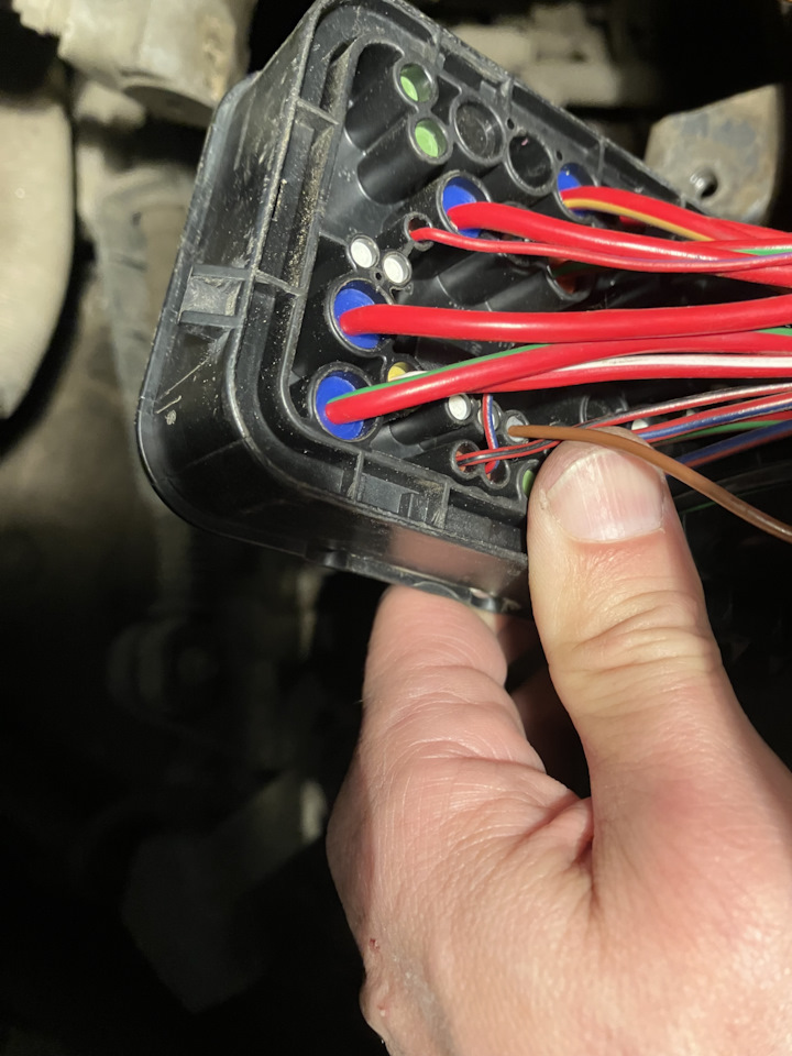

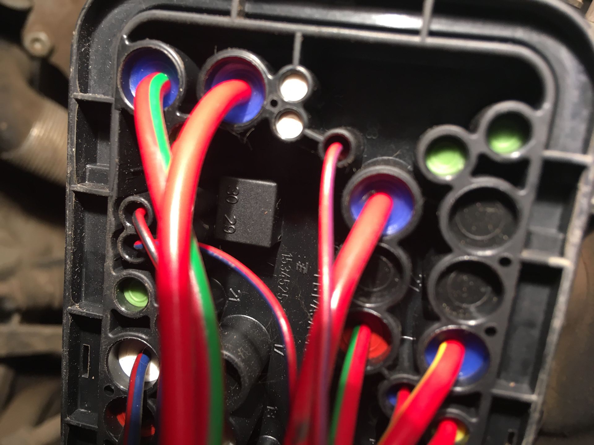

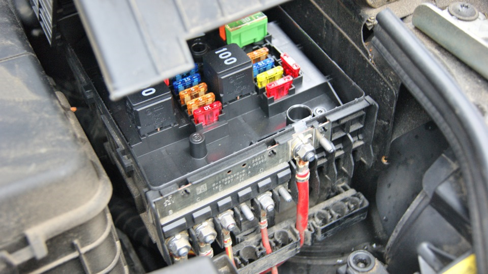

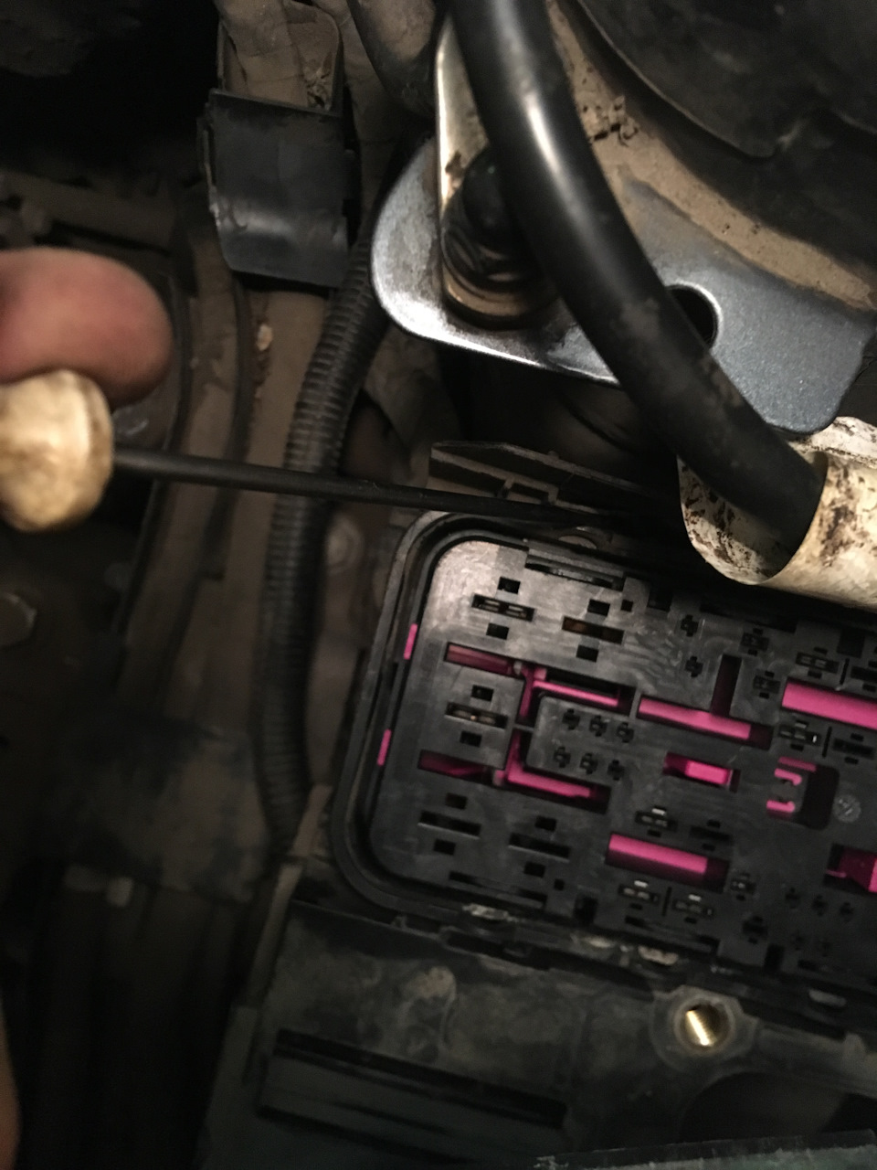

Разбираю блок предохранителей под капотом, сняв крышку с двумя сдвижными замками, откручиваю центральный большой торкс и приподнимаю верхнюю часть предохранителей (в четвертый уже поставил 5А):
Под ней блок разъемов «мама», его сдвигаем в сторону двигателя поддевая отверткой две защелки друг напротив друга:
Сдвигаем фиолетовый замок за язычок влево – освобождаем пины. Блок разъемов «мама» с обратной стороны:
Вынимаем заглушку из 27-го гнезда, делаем в нем отверстие шилом и вставляем кусок провода 0,5 и обжимаем с пином N90732703. Вставляем до конца, защелкиваем фиолетовый замок, возвращаем блок на место, опускаем и закручиваем верхний блок предохранителей.

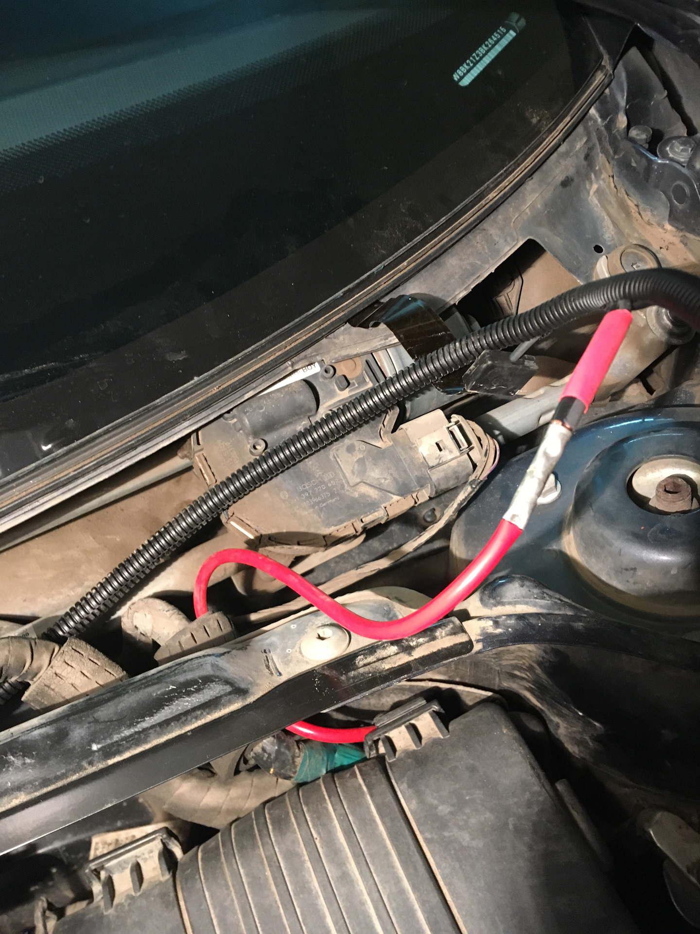

Обжатый наконечником силовой кабель 6мм прикручиваем гайкой М5 с полимерной вставкой к планке предохранителей спереди блока на свободный болт 40А (6-й слева):

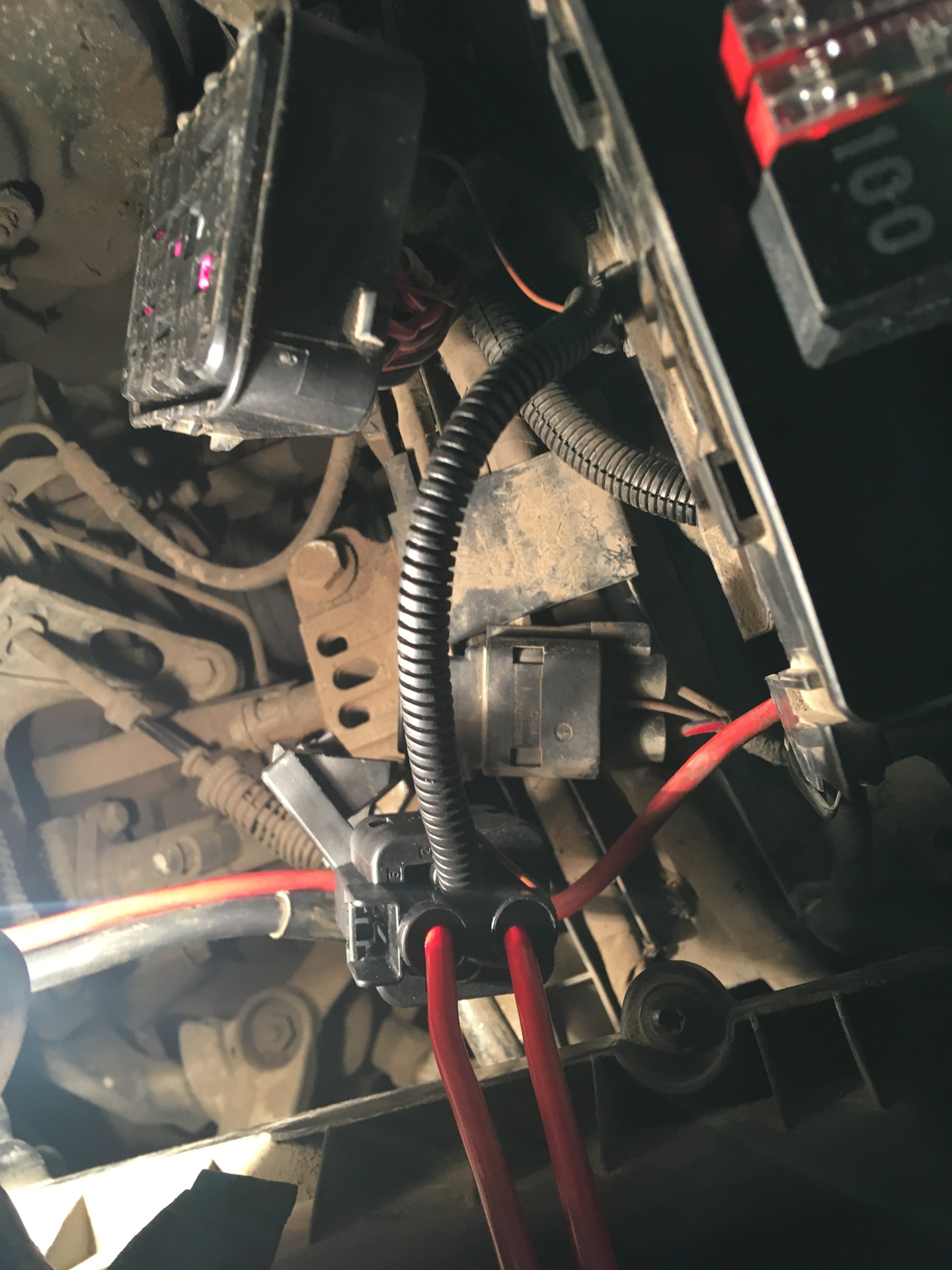

Подготовил колодку реле:
В маленькие (управляющие) контакты вставляем: с одной стороны обжатый A0185454726 пином с 357972742 уплотнителем управляющий провод из салона, с другой стороны – также обжатый и уплотненный провод 0,5 мм с предохранителя 5А. В силовые: с одной стороны провод с разъемом 9,5мм и уплотнителем 1K0972744B от предохранителя 40А, с другой — силовой провод на стекло. Защелкиваю реле в колодку, одеваю гофры, креплю реле торксом N90767602 к площадке:
Задвигаю под блок предохранителей.

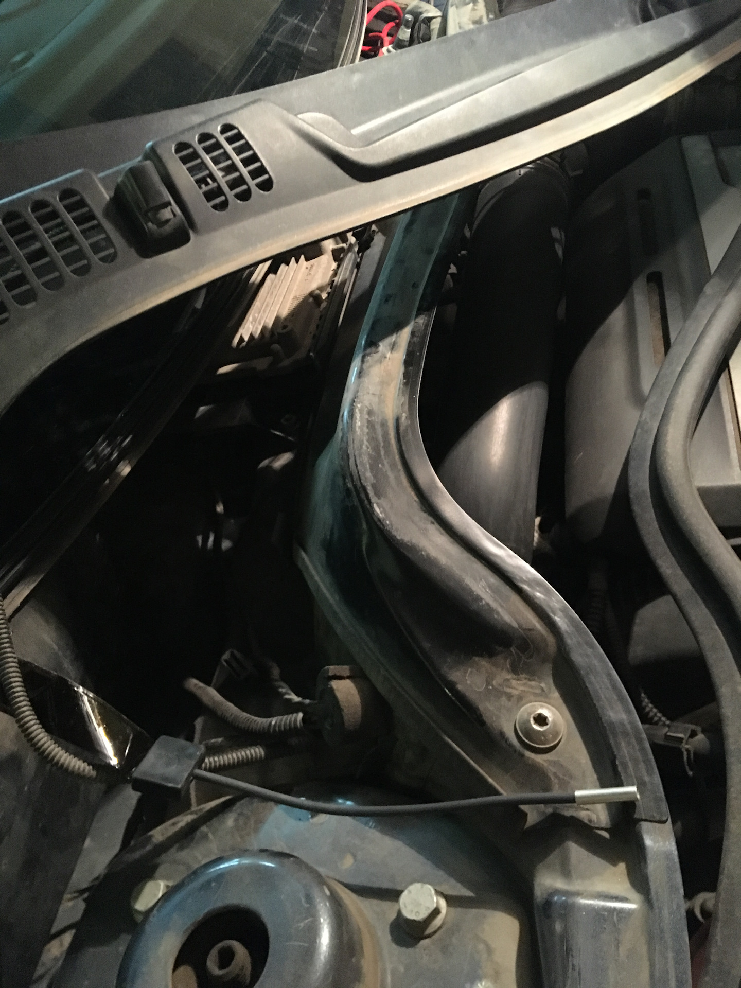

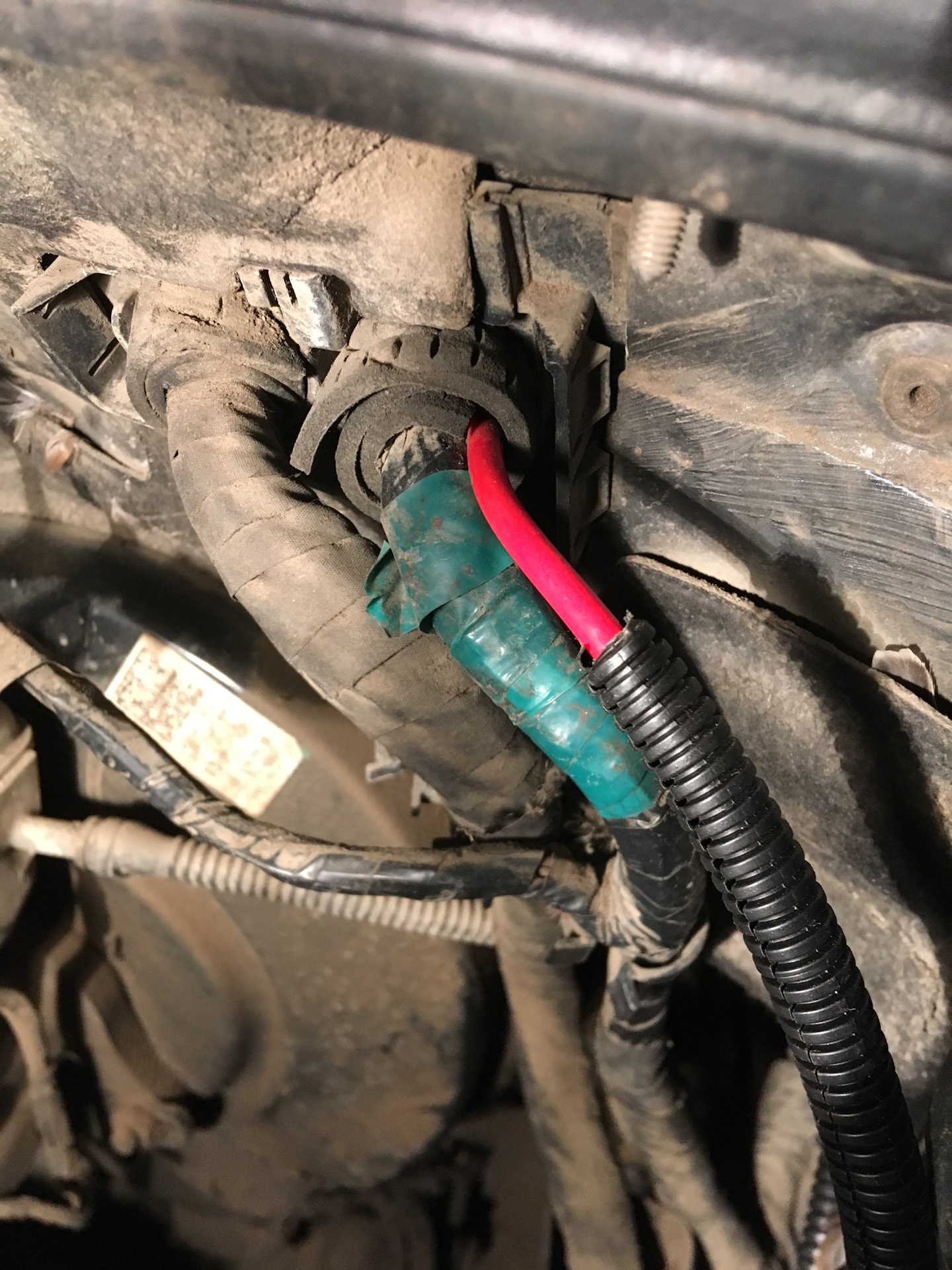

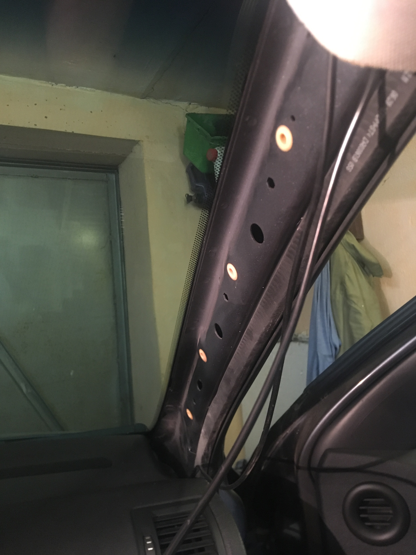

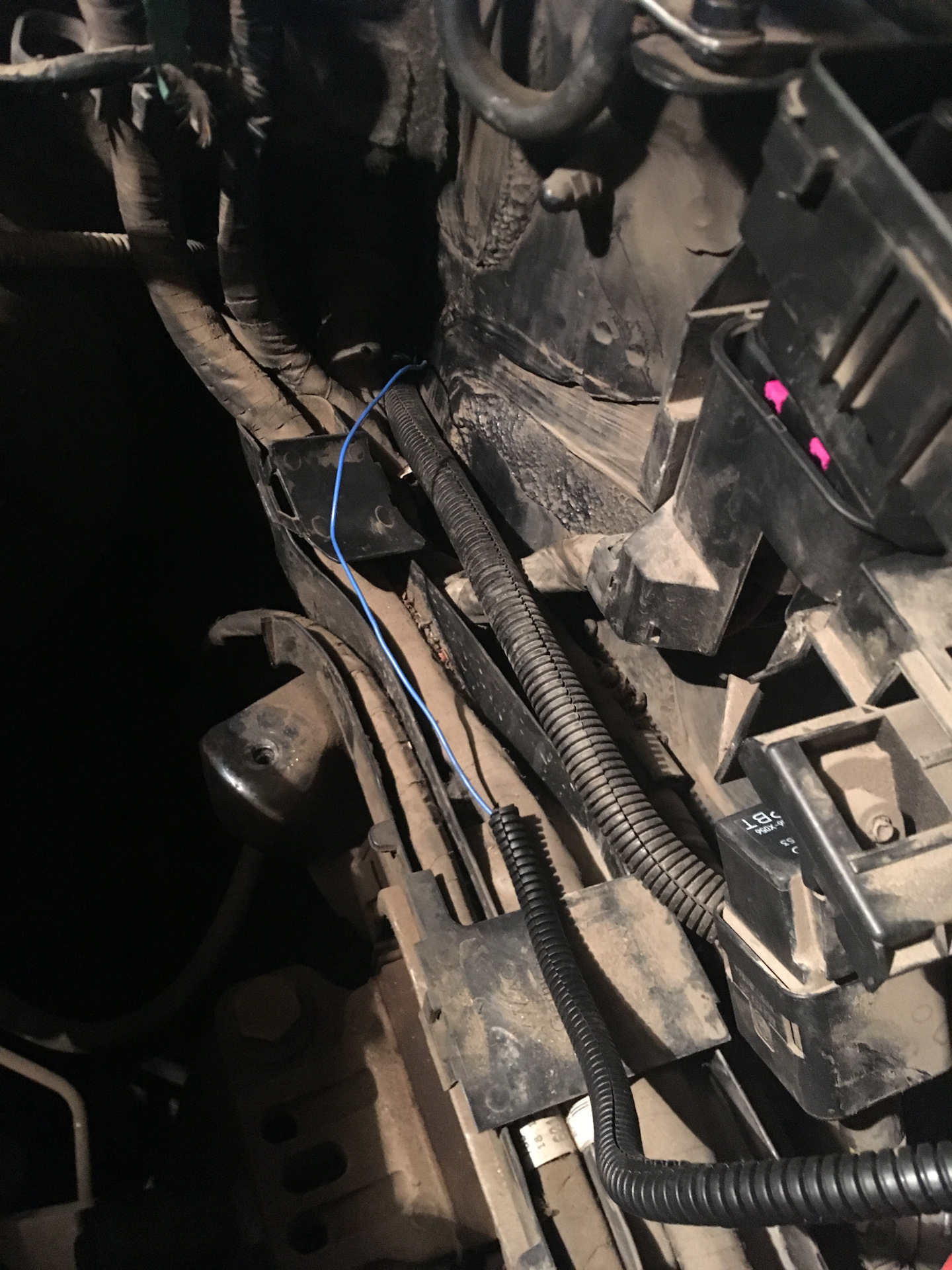

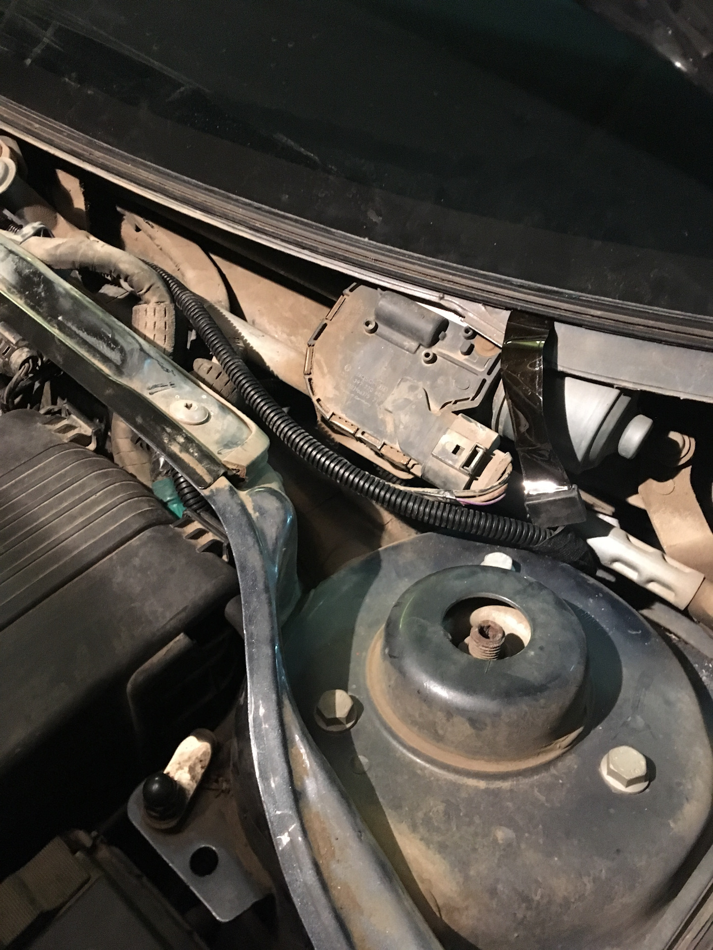

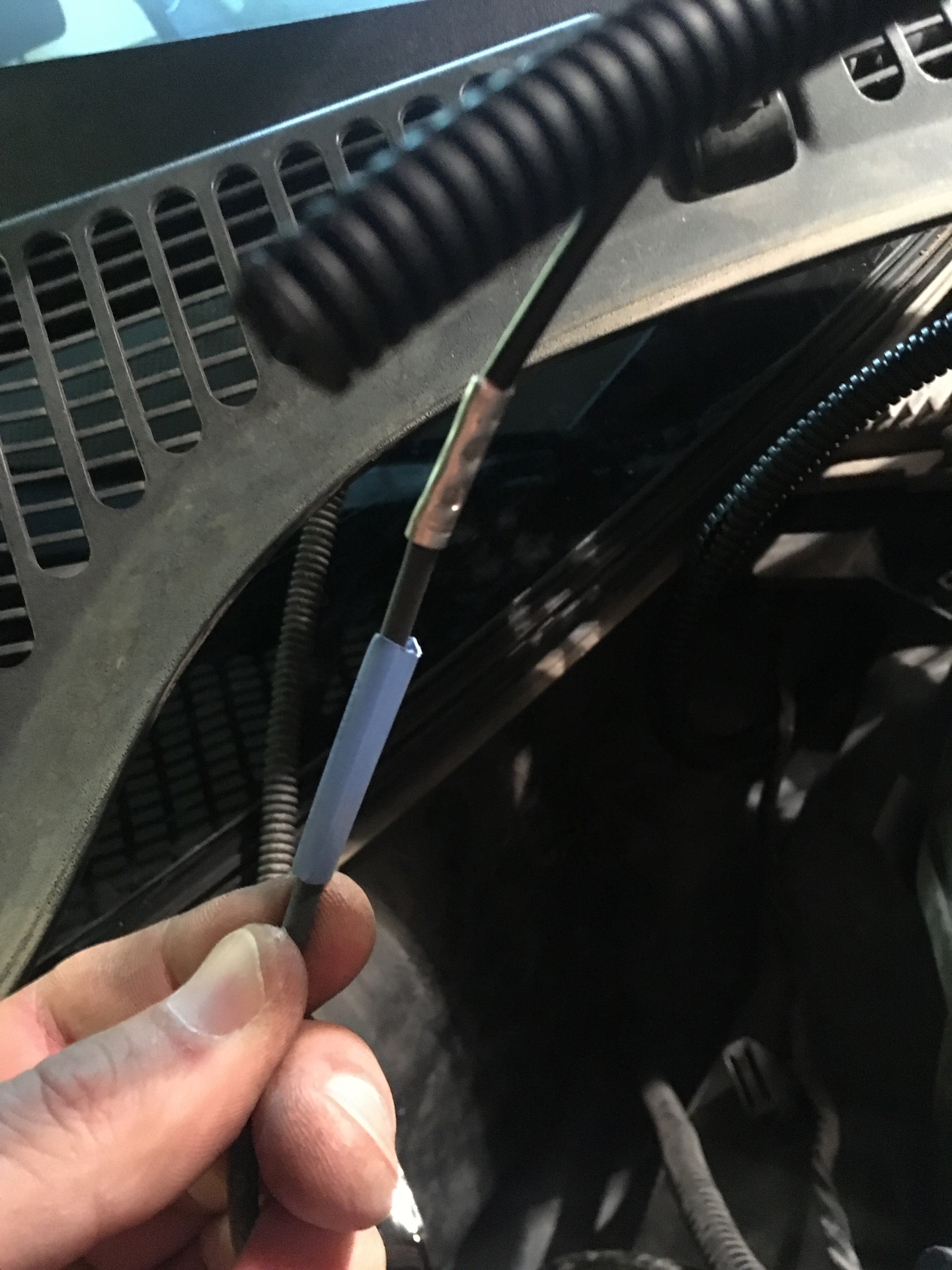

Вынимаю ближайший пучок проводов выходящий под «жабо» дворников вместе с уплотнителем, разворачиваю уплотнитель и вставив в пучок силовой провод, заталкиваю обратно:
Потом мне меняли стекло, что облегчило процедуру сдергивания поводков дворников (был съемник), так что потом это получилось сделать без особых усилий: поддеть пластиковые заглушки тонкой отверткой, выкрутить гайки на 13 и снять поводки. Дальше аккуратно выщелкнул жабо из паза снизу стекла и сдвинул чтобы не мешало, снимать разъемы обогрева форсунок омывателя и шланги не обязательно:
Правый контакт обогрева нарастил 1м провода ПГВА 4мм, обжав гильзу 4мм с термоусадкой и провод в гофре протянул к левому контакту обогрева.
Здесь два провода 4мм вместе соединяю гильзой к силовому 6мм.
Одеваю жабо и поводки дворников.

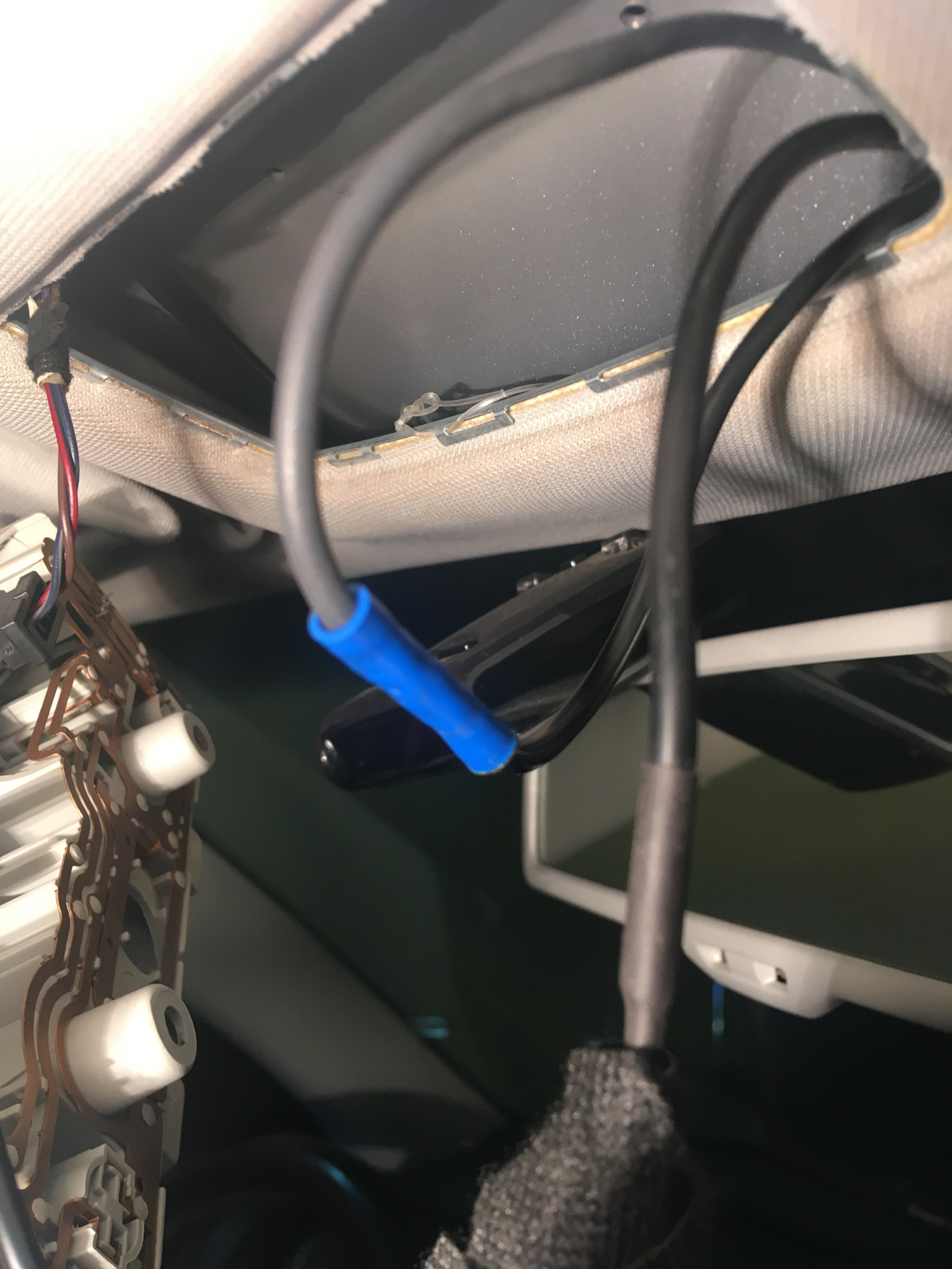

Осталось прикрутить массу в салоне. В крыше массы не предусмотрено, а сверлить не хотелось, решил нарастить провод до правого порога (контакт массы чуть ближе чем до левого) кабелем 4мм 2м. Снял облицовку правой стойки (освобождаем 4 клипсы аккуратно оттягивая пластик от стойки) и плафон освещения (поддев тонкой отверткой прозрачный пластик под лампами и открутив 2 винта под «крест»). Протягивал со стойки до плафона:
Обмотал тряпичной изолентой поверх термоусадки.

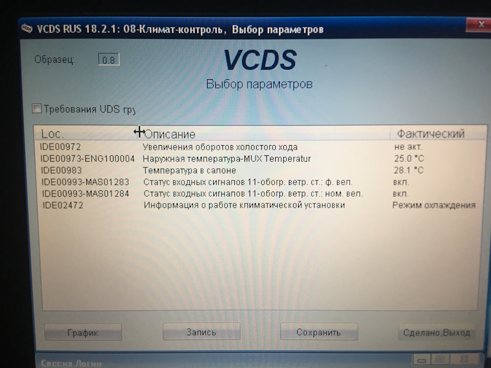

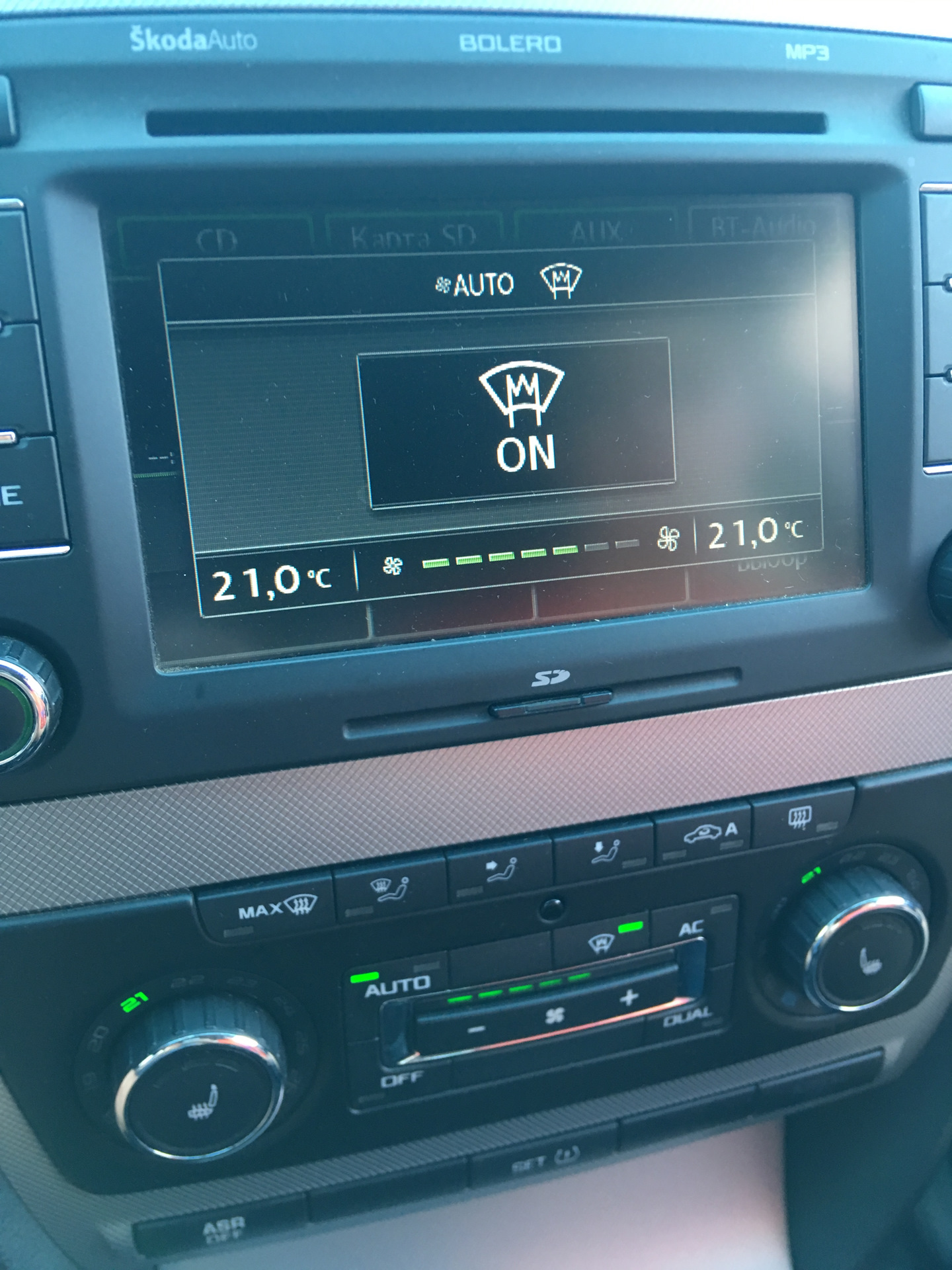

Все собрал, подключил ноутбук, включил зажигание, стер ошибку блока 09 про обогрев ветрового стекла. Запустил двигатель, включил кнопку обогрева:
Вывел параметры блока климата:
Мгновенный расход увеличился на 0,2 л/ч. Минуты через 3 стекло существенно нагрелось на ощупь.

у меня вопрос по поводу шлейфа от стекла. я делал себе такую же приблуду на туареге. и там этот провод прятался в нутрь под панель. ты не смотрел на етти как сделано? правильно. мне кажется контактные, силовые провода в жолобе с водой не должны быть. и еще. если я тебя правильно понял то шлейф от стекла вместе с черной коробкой и куском провода идет со стеклом. и как один из вариантов. минус стекла можно было прикрутить на одно из ребер жесткости крыши, под обшивкой. короче плечо меньше потерь. и коррозии не будет.
В этом жёлобе воды нет, там это не единственные провода, над ним надёжно защелкнуто жабо в уплотнитель под стеклом. От стекла черная коробка с куском провода 10см примерно. Минус можно прикрутить к площадке крепления плафона, но это сверлить и на саморез только, с болтом не подлезть и зачищать металл, как раз больше поводов для коррозии чем предусмотренная точка массы с гайкой над порогом.

Отличная работа! Имеется вопрос по блоку климата. Есть блок допустим 3T0907044BB, там есть кнопка подогрева лобового, но нет кнопок жопогреек. Можно ли скрестить бульдога с носорогом? Или достать кнопку к себе, или переставить свои от жопогреев туда ? )
не разбирал, не в курсе…

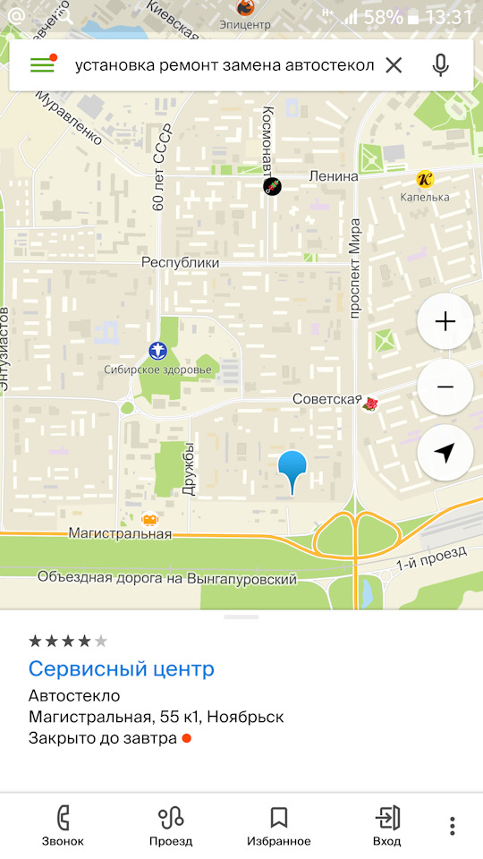

У КМК есть комплект для подключения. Взять его и кнопку у Егора заказать.
Будет более правильно.
Егор У меня в закладках))))
А к них отдельно этот комплект можно заказывать?
А зачем отдельно, если стекло один хрен кроме как в КМК негде заказать?
Если стекло уже есть, думаю, можно… В принципе, какая им разница то…
Ну просто у нас тут вроде в наличии не кмк а что то другое.
а ни чего другого не бывает в природе.
если только стеклолюкс, но оно в наличии не бывает
Я правда не помню фирму, но кмк я запомнил бы, я сейчас позвоню в центр и уточню .
VadimSK
Завтра позвоню, сегодня они закрыты, и потом тебе напишу
