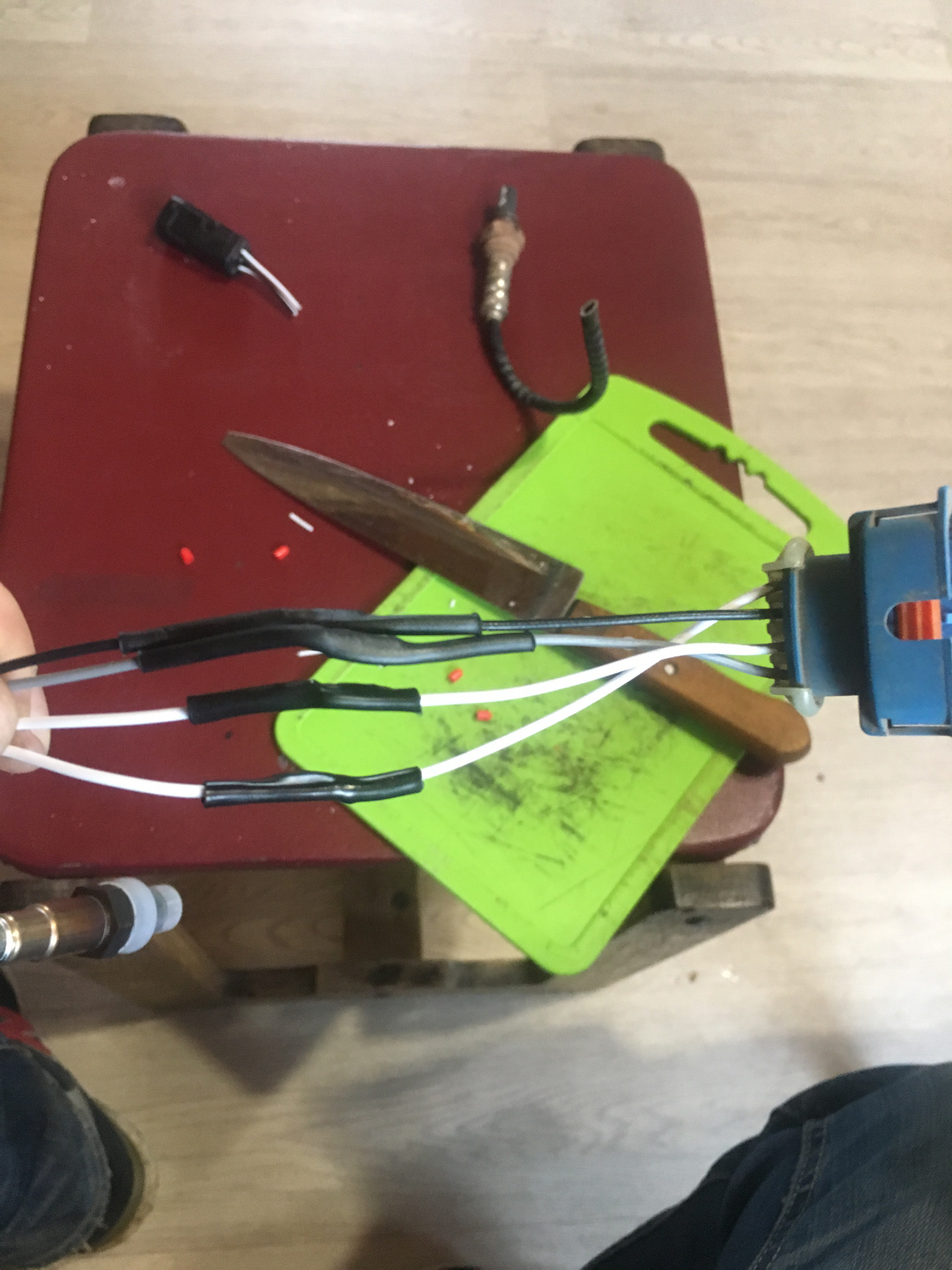

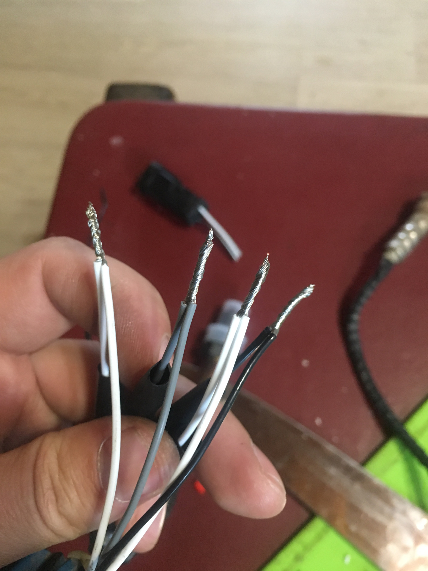

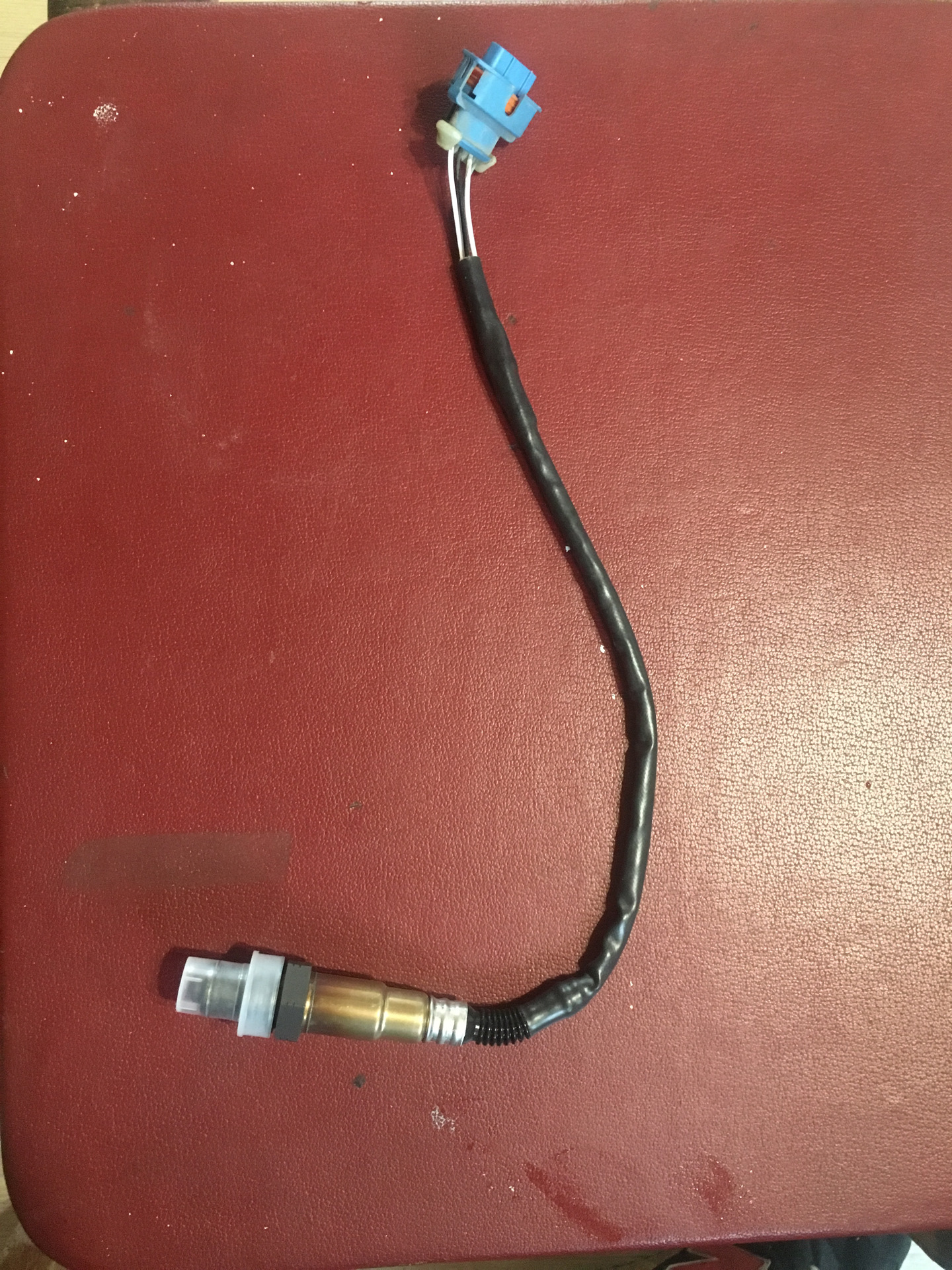

Купил датчик лямбда-зонд Bosch 0258006537 от Лада Калина. И поехал в гараж менять. Разъём от Калины другой поэтому необходимо отрезать разъём от родного датчика и скрестить его с новым датчиком.
Схема подключения:
Чёрный-чёрный
Серый-серый
Белый-белый (любой)
Белый-белый (любой)
После замены датчика проехал около 20 км. Заглушил-завёл чек погас.
