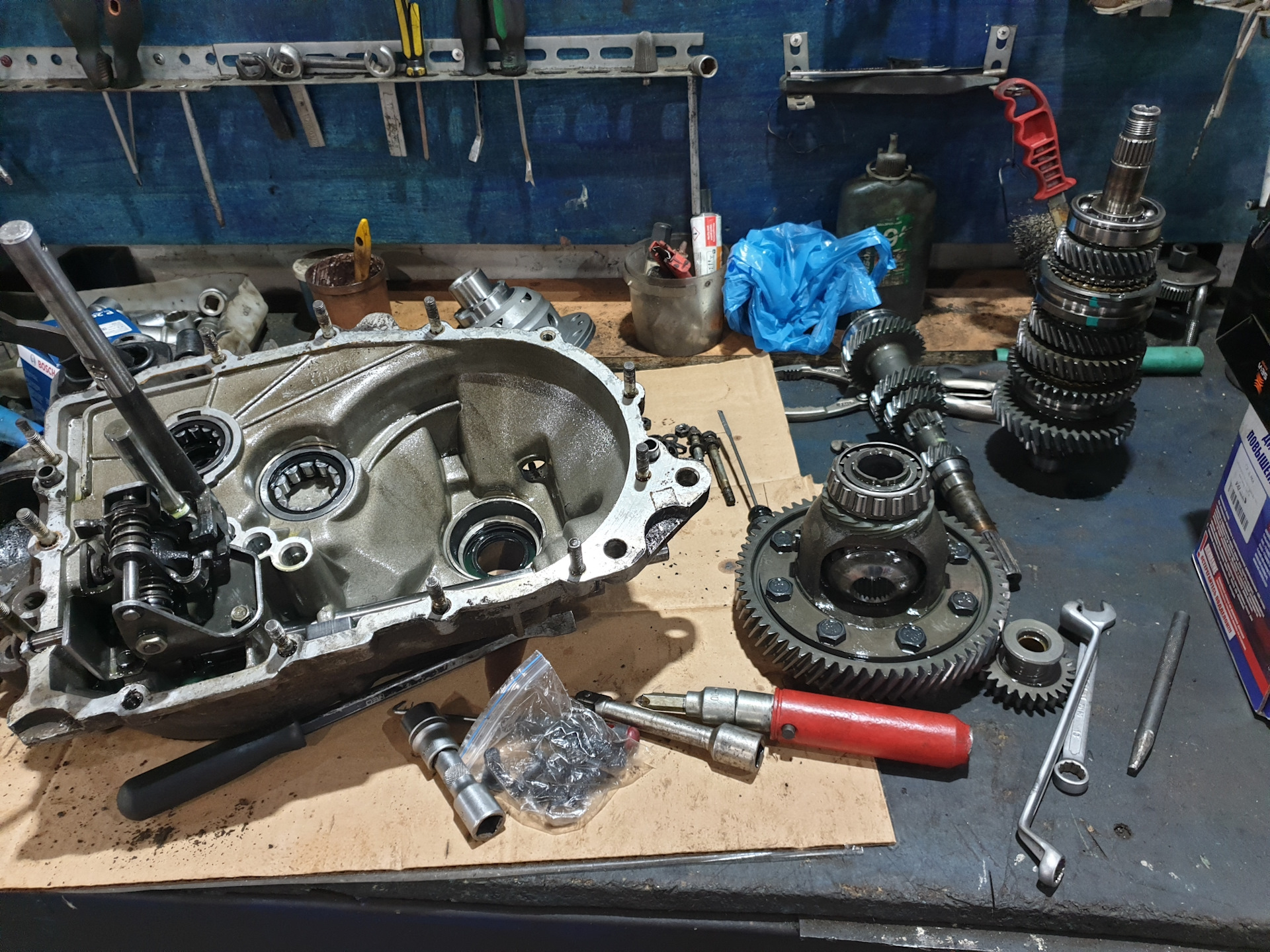

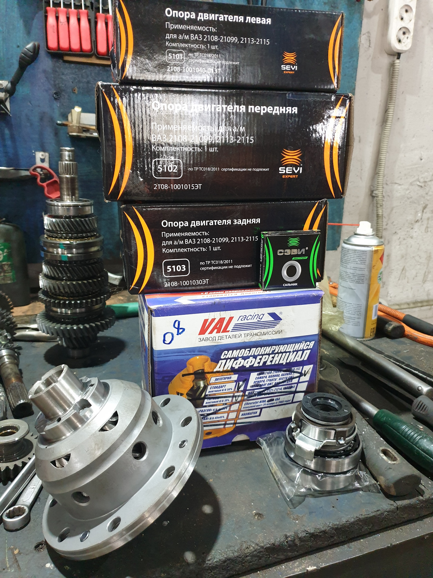

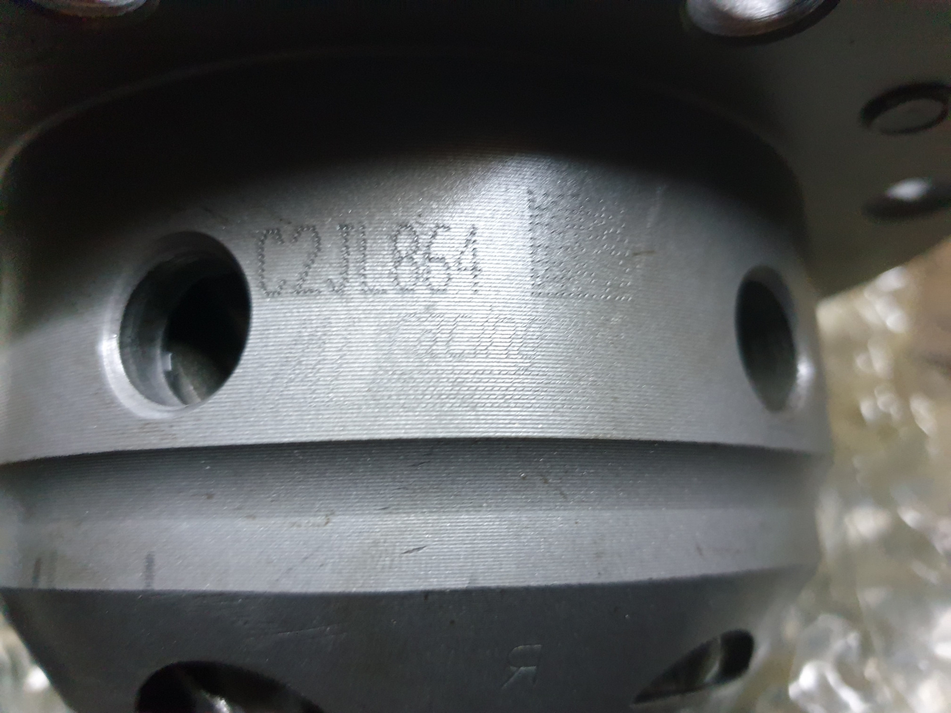

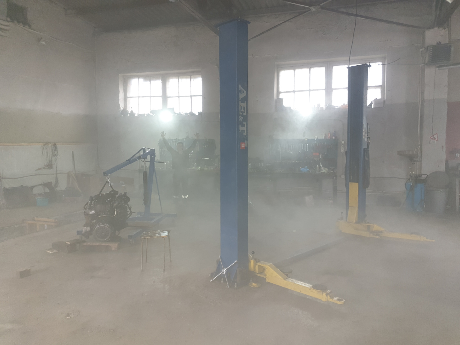

Коротко о самой блоке, винтовая, класс "туризм", преднатяг 6кг.

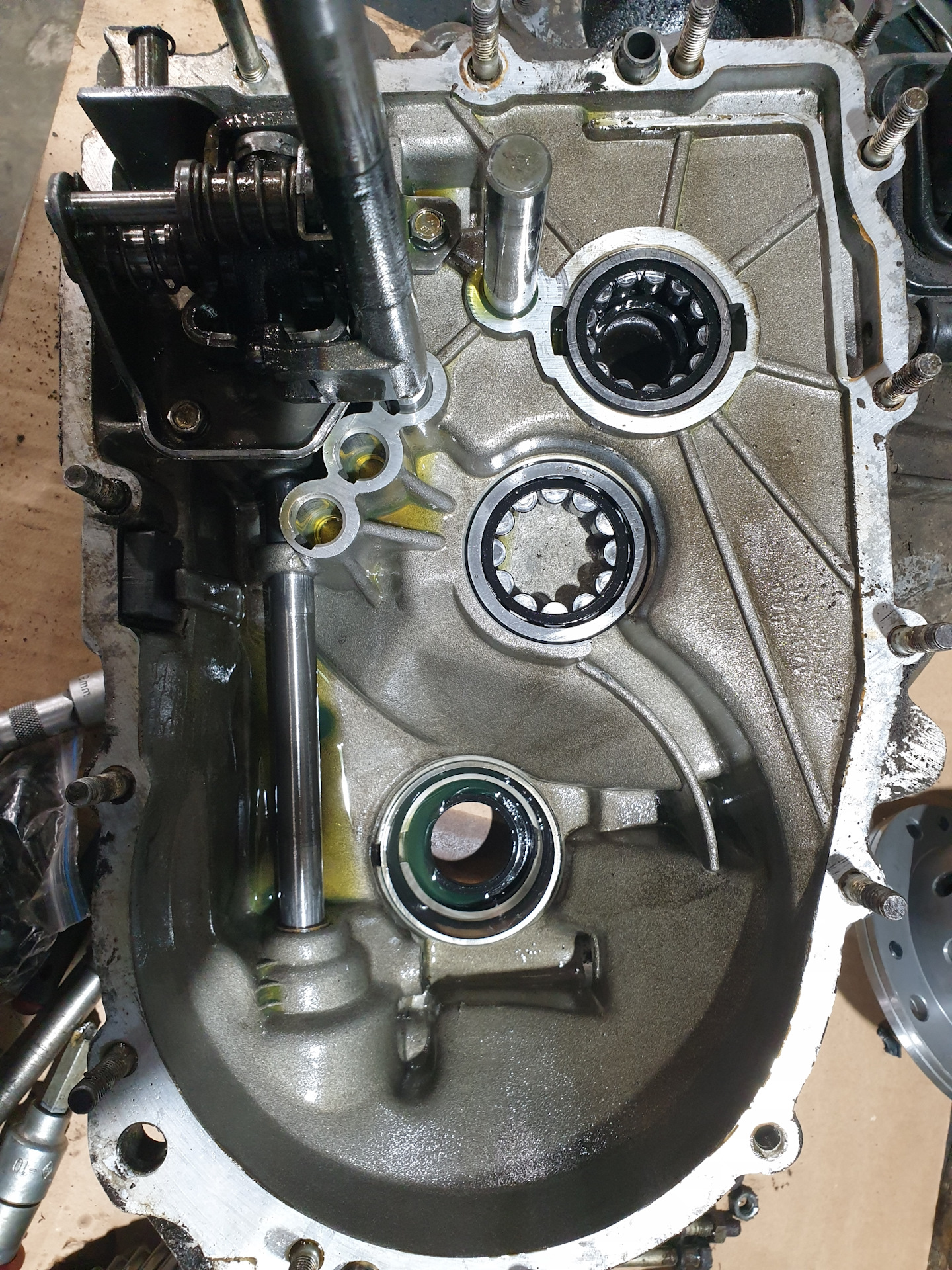

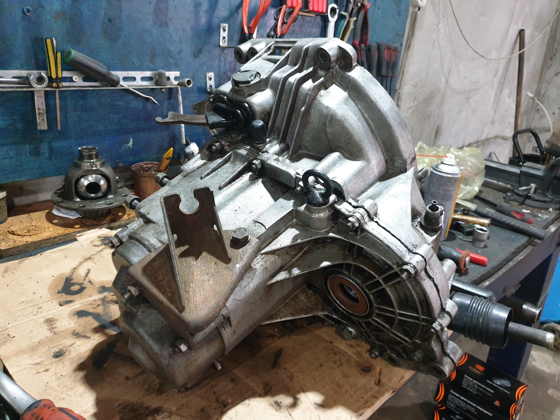

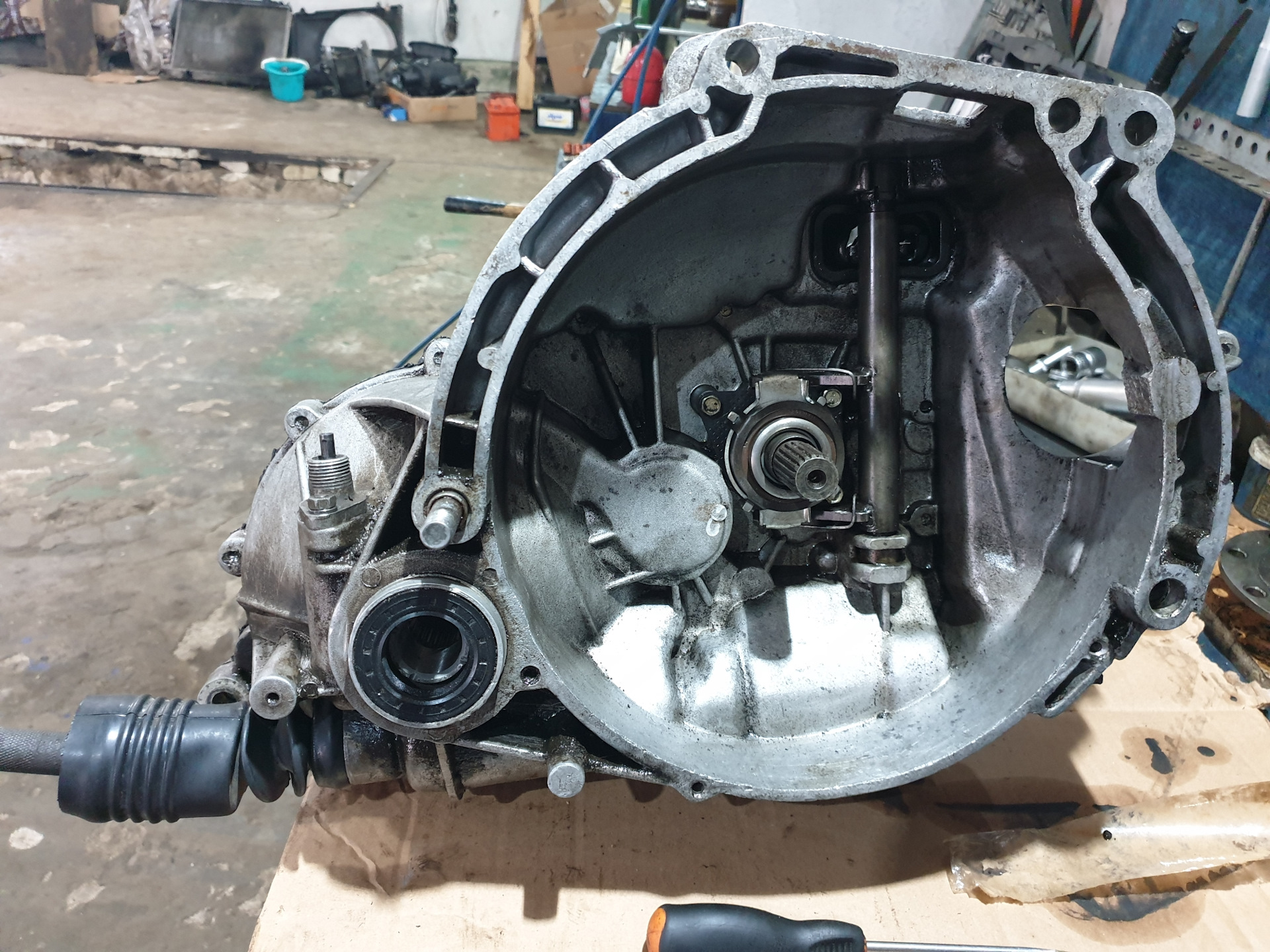

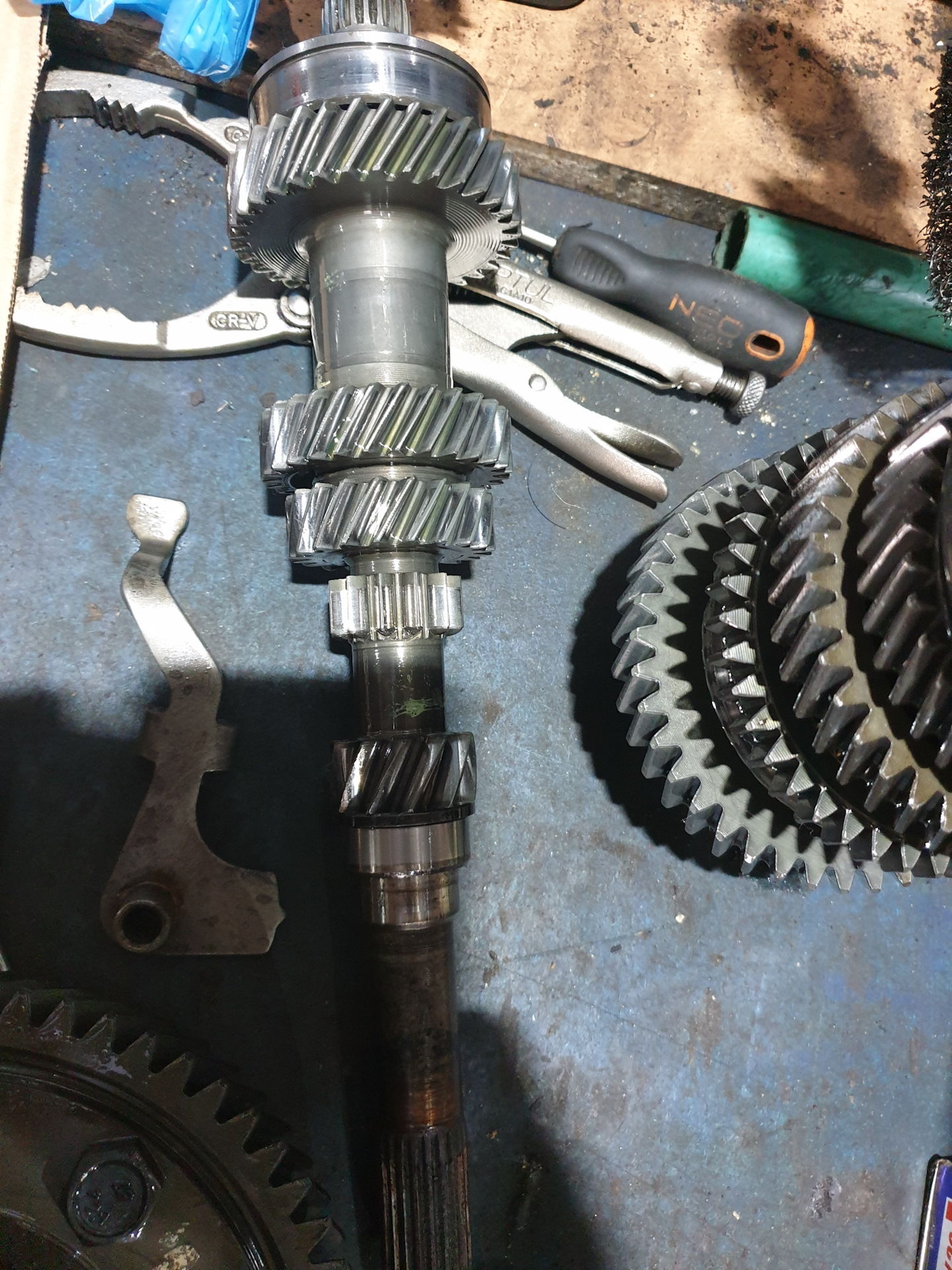

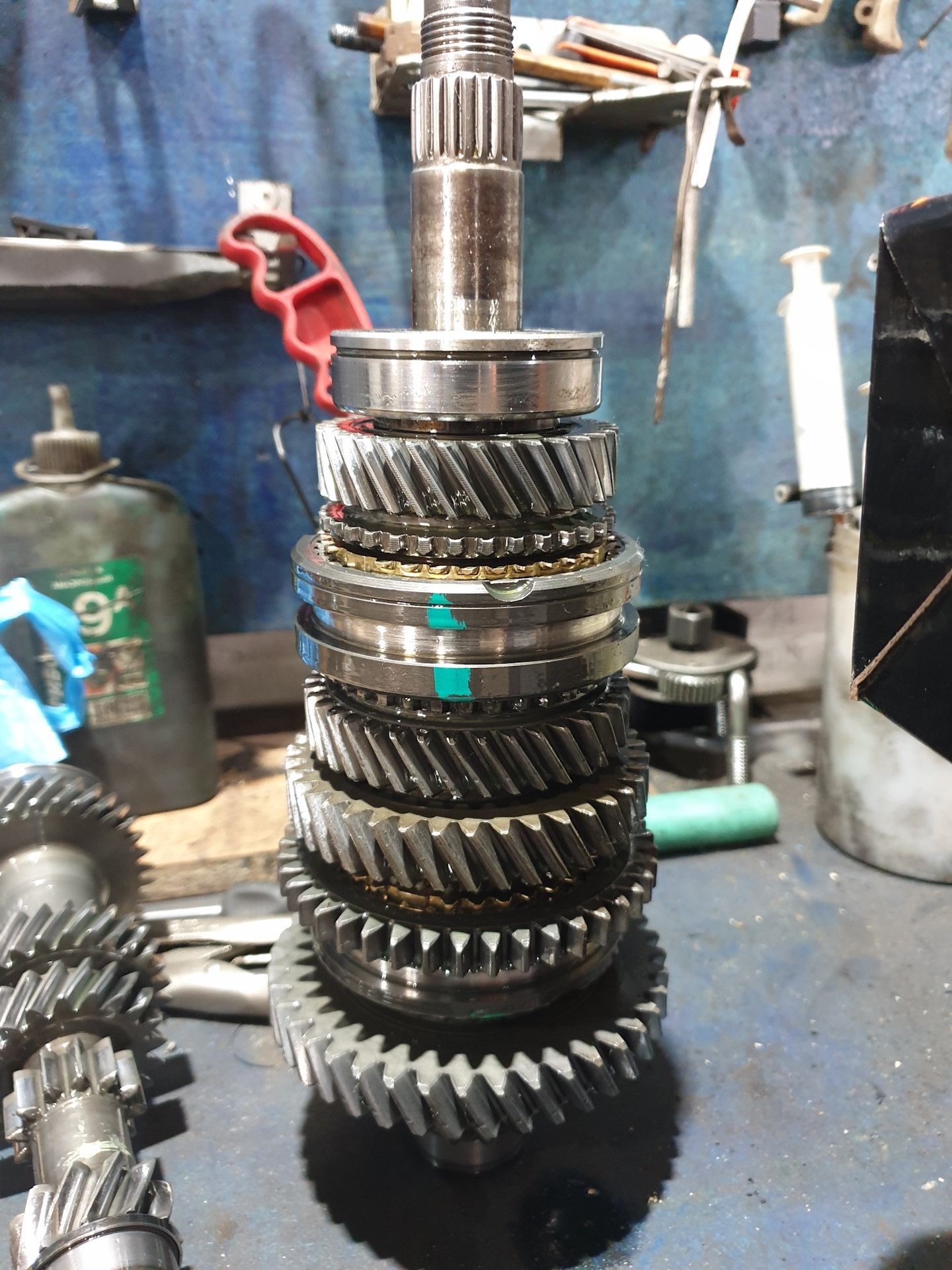

В установке ничего сложного, всё по накатанной, снимаем КПП, половиним, вынимаем старый диф и ставим новый, не забываем поставить шестерню датчика скорости и новые подшипники.
В коробку на обкатку было залито масло AREOL 75W90 GL4.
По ощущениям толком ничего не понятно, единственное что заметил руль стал чуть тяжелее и подъем в гору с места более уверенный.
А пока первую тысячу км буду аккуратно обкатывать и думаю зимой уже испытывать её на все бабки.
