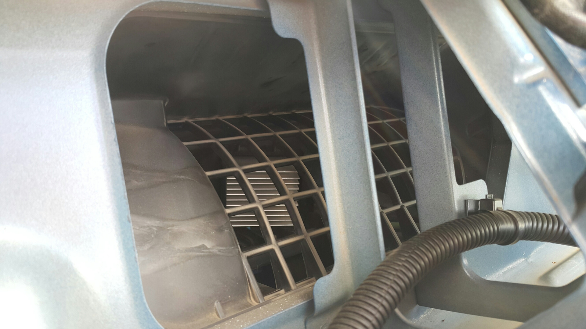

На то1 из печки достали пару небольших листиков, которые периодически шуршали. Это привело к мнению, что сетка в вентиляцию все же нужна.

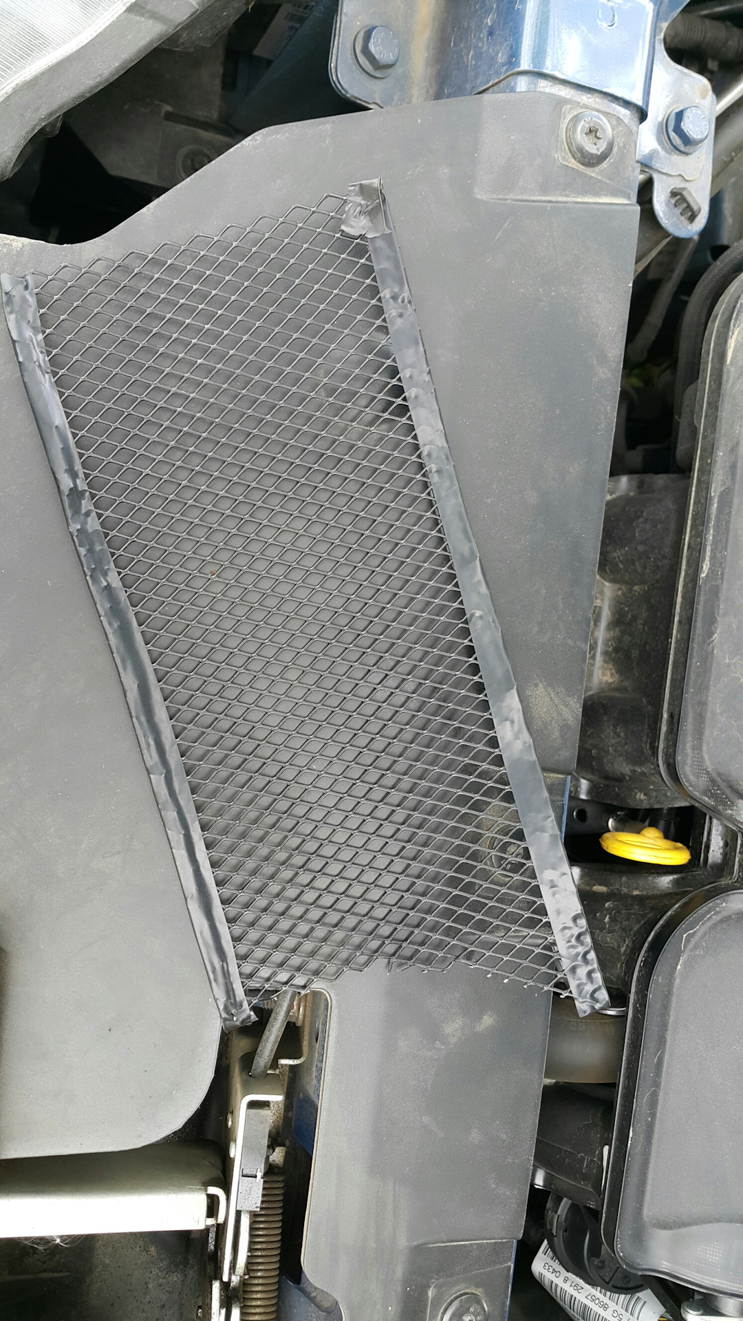

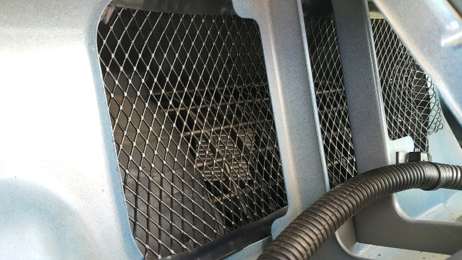

Решил сначала посмотреть, можно ли что-то самому наколхозить и в итоге сделал ее из остатков сетки для защиты радиатора.
Кстати, штатно стоит решетка, но очень крупная.

У меня появился свист на скорости. Наверное профиль сетки виноват. Крепил виброй.
Пока не заметил
Получается сетку не закреплял, просто подсунул в проем?
Там есть за что ее можно зажать/закрепить, сидит длстаточно плотно, не вылетит.
Она очень очень нужна, и чем мельче тем лучше.
