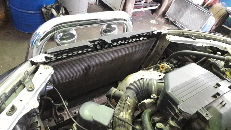

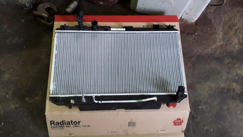

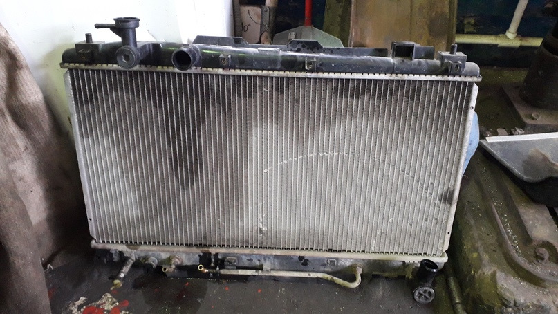

Всем доброго времени суток. Вот и пришло время родного радиатора. Начал подтекать из под верхнего бачка. Заказал для замены новый радик — sakura-3461-1019. Закупил ещё охлаждайки на долив, ушло 1.5 л. Все Заменил, полет нормальный.
На этом все. Мир всем нашим

тоже подтекал- заменил крышку( англ.дубль) еще поживет…
Норм все.
крышку радика свою выкинул надеюсь ту что стояла?
Конечно нет. С чего бы вдруг. Она в хорошем состоянии.
ясно…ждем когда новый побежит, ибо вина на 99.9 в течи радика это крышка
А ни чего, что этому радику уже 18 лет
вам виднее/просто выссказал свое мнение
Да можно на ты! Спасибо, буду иметь в виду эту инфу
там вроде по мануалу раз в три или 5 лет менять ее надо…я первым делом сразу меняю ее как машину беру…оригинал, щас есть не дорогие японские дубли
132134
читал мануал, там написано про проверку этой крышки, что если она держит давление меньше нормы, то надо заменить и ничего не сказано про давление выше нормы. значит нет такой проблемы. думаю со временем пружина ослабевает, а не наоборот.
