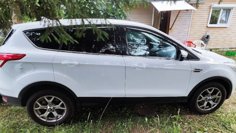

Тоже не замечал такое, диски оригинал? Какой вылет?
да диски-то литые, не оригинал, но с размерами все нормально точно.сейчас уже затрудняюсь сказать параметры
Replica FD28 если серебристые которые на фото, , у меня такие же, все ок
да точно! ты прав!
